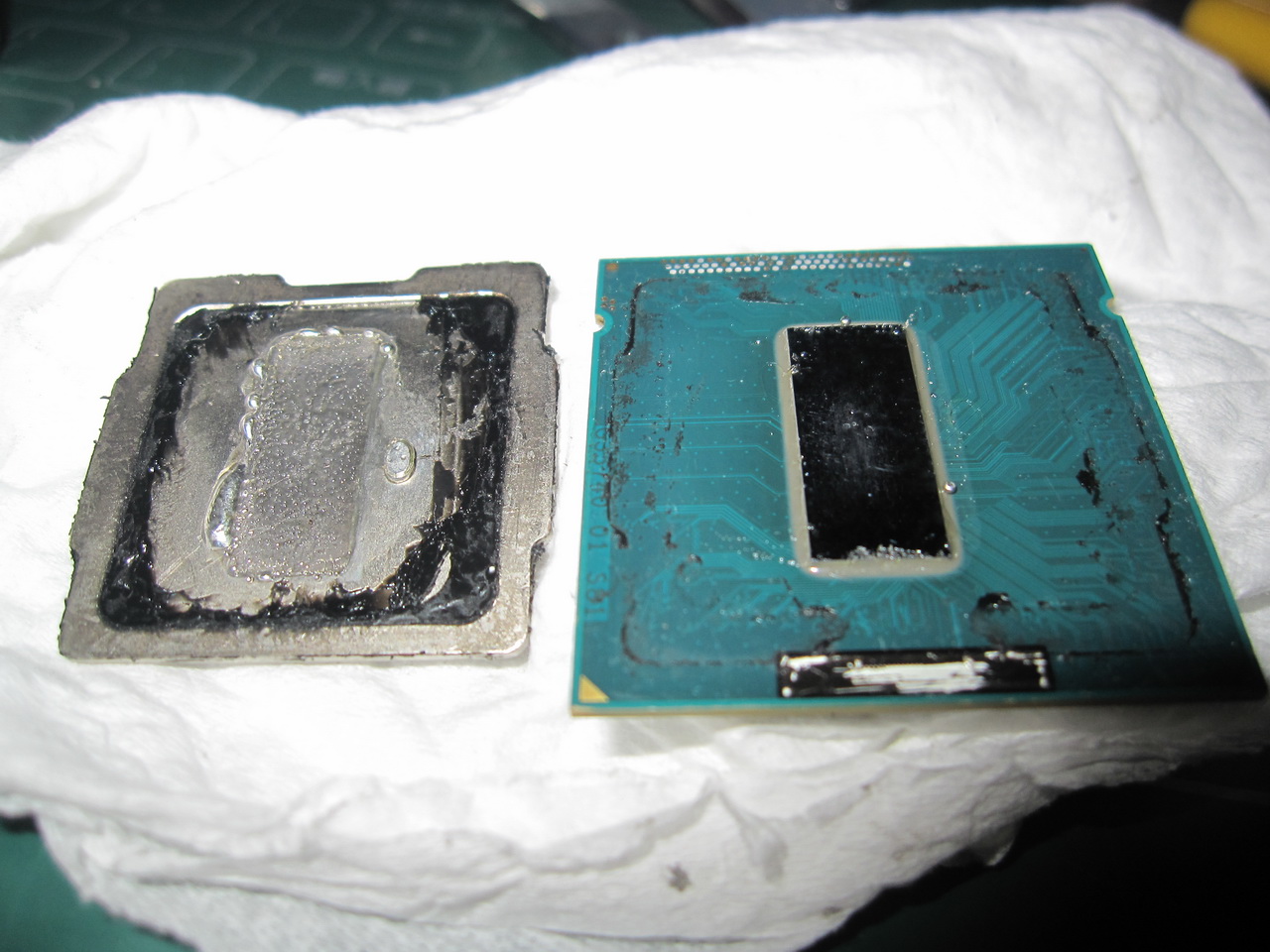

Toppc 榮譽會員 已加入 12/19/04 訊息 11,405 互動分數 231 點數 63 4/11/13 #13 T42310 說: 低溫錫膏有用,但是你的設備不夠用,去五股找工廠幫你啦! 按一下展開…… 可是...我為了看錫膏有沒有融..還特地拆了另一顆cpu... 然後一上一下同時用熱風槍吹 確定上面的錫膏融了.才停手 gtfst185 說: 結果呢,大大請PO,應該乾了喔~ 按一下展開…… 有那模快嗎!?不是說要24小時@@

J joemax 一般般會員 已加入 10/6/06 訊息 184 互動分數 0 點數 16 4/11/13 #15 我猜林董用的是鉍錫 (58%Bi 和 42%Sn),它融點就是138度C。一個難題是錫膏裡有助焊劑(那油搭搭的就是)。沒有助焊劑的話,在大氣環境焊不了鎳或銅。有助焊劑的話,會舖在矽晶片上擋住導熱。 組裝廠(例如在哥國和大馬)是在減氧加氮的機台用無助焊劑的低溫焊錫(離138度不遠)。

Toppc 榮譽會員 已加入 12/19/04 訊息 11,405 互動分數 231 點數 63 4/11/13 #16 joemax 說: 我猜林董用的是鉍錫 (58%Bi 和 42%Sn),它融點就是138度C。一個難題是錫膏裡有助焊劑(那油搭搭的就是)。沒有助焊劑的話,在大氣環境焊不了鎳或銅。有助焊劑的話,會舖在矽晶片上擋住導熱。 組裝廠(例如在哥國和大馬)是在減氧加氮的機台用無助焊劑的低溫焊錫(離138度不遠)。 按一下展開…… 老哥 被你說中啦 錫都跑到旁邊去了 是我用太熱嗎!?

J joemax 一般般會員 已加入 10/6/06 訊息 184 互動分數 0 點數 16 4/11/13 #17 Toppc 說: 老哥 被你說中啦 錫都跑到旁邊去了 是我用太熱嗎!? 按一下展開…… 本來就是要薄到比散熱膏還薄才對。 這下處理善後,要復原平貼晶面的殼蓋內面,不如就拿一個焢肉蓋;x;。
