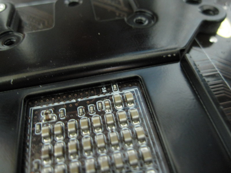

DFI 790GX-M2RS 後面的小電阻!
改裝第一步...一定得眼觀四方..注意這些小細節.
好在測試前安裝扣具時.就喵到這顆小電阻!
這是友通原本的底座..是的..已經做好避孕措施了 ><
把避孕套剝下來放上去看看!
眼看不一定就準..善用手邊的工具 確認不會把小電阻壓扁!
扣上日本鐮刀最新扣具....嗯~閃得剛剛好!
交叉測試下......利民也會閃到.

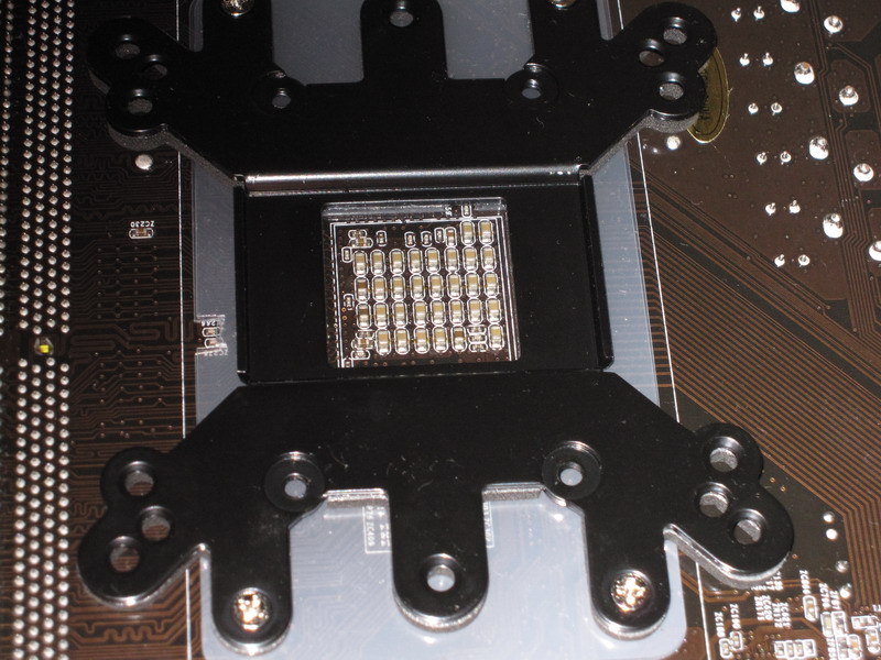

改MSI K9A2白金版上場!
一開始換測U120 EX 黑化板
卻發現新問題!
U120 EX所附的AMD平臺扣具.力道明顯不足..裝上鐵板後整個板彎
FAN06JPG
FAN07JPG
當開始測試後....暈了.
反正就是莫名其妙出現處理器錯誤 還大多是非全速運作狀態下出現.
且99%都是第一顆處理器.........
是板彎造成!?
還是其它原因........為了抓這原因..搞了一晚上..又沒睡了.不過好在.有抓到真正的問題!
原來前面友通也是類似狀況!

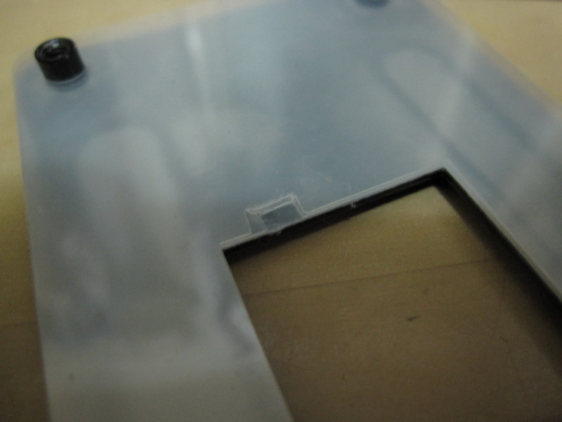

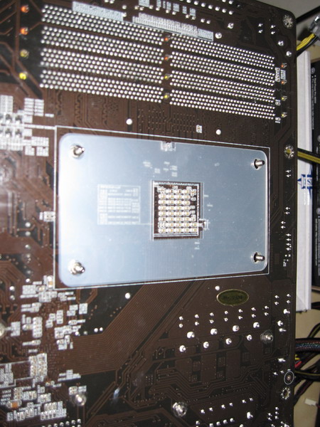

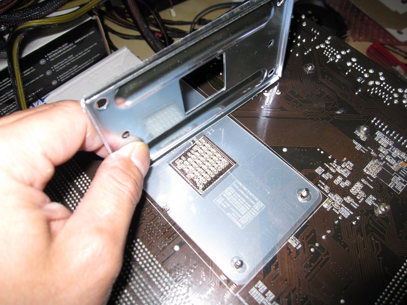

最後 翻箱倒櫃 找出以前K8的強化背板
把絕緣墊片拿起來當勞作.把CPU墊高...問題通通解決了 = =
用大蛇或HDT那種直接扣住CPU原廠底座的則無此情況.
所以只能大約猜想.應該是扣具磅數較重.鎖到底時.就會出現錯誤.
不過當這四個墊片全墊上去後...通通搞定了.目前正一步一步往前推進中
除了中間有一片被滑出來.導致測試成績在後面待機時有問題外.基本上是都解決了!
