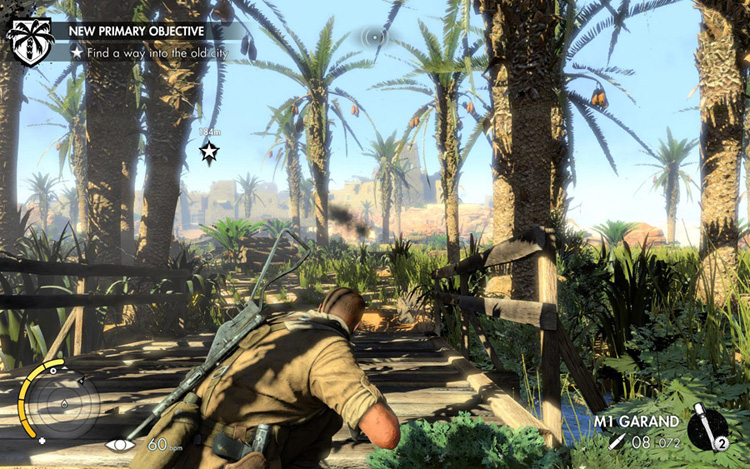

第一個對比,先來看《狙擊精英3》「Siwa」關卡的起點,這裡是遊戲中對繪圖性能要求較高的起始點之一,包含大量分層式場景,風景和植物延伸至遠方老城市建築。幾十個人和車輛在場景中來回穿梭,因此著色剔除系統不能排除這些物體,因為雖然沒那麼明顯,但他們還是會出現在畫面上。在這個階段遊戲尚未開始,所以引擎系統的其他部分仍處於閒置狀態;CPU最吃重的部分主要是處理著色作業。

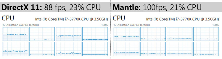

下方圖表顯為停在起始點60秒之後,再打開Windows工作管理員的報告結果。受測系統搭載一顆內含8個邏輯處理器的Intel i7-3770K CPU,搭配AMD R9 290X GPU,在1920x1200解析度下使用Ultra超高設定,在這個情境中遊戲表現取決於GPU,亦即GPU處理資料的速度必須夠快速,遊戲畫面才會流暢。

Mantle版本反映出CPU各核心之間的負荷量明顯較為均衡,整體CPU使用率在DirectX 11下降到23%,在Mantle下降到21%,均衡的負載正符合先前預期,因為所有的API呼叫都由Asura引擎的多處理緒作業系統分配給各個可用的核心,就像在人工智慧、動畫、或物理模擬等其他系統所做的設定一樣。
值得一提的是《狙擊精英3》與Asura引擎已針對DirectX 11的各項弱點進行優化,像是大量運用座標引用和類似的批次技巧來減少每個畫面中繪圖呼叫(draw call)的數量,這些都是降低CPU負載的常用手段,意謂著相較於其他含有大量繪圖呼叫(draw call)的遊戲,Mantle要輕鬆勝出的機會會比較少。
那麼到底CPU在做什麼事,實際的畫面更新率有多高? 在這些設定中,DX11跑出平均88fps,在Mantle則是100fps,速度提升13.6%。這說明了整體CPU使用率的差異仍然不大,在使用Mantle時CPU每秒得多處理12格畫面,意謂就算我們交付更多工作,CPU的作業負荷量仍然偏低。此外由於我們的工作較為分散化,因此若提高CPU負載(像是改用更快的繪圖卡,或降低解析度),單一邏輯處理器變成瓶頸的機會仍然很低。

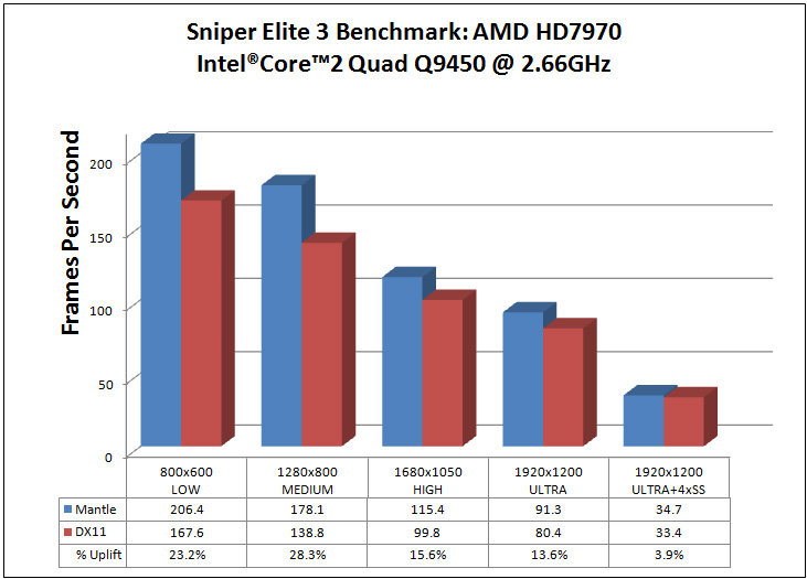

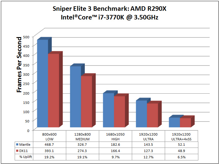

以下是採用R9 290X和HD 7970在不同解析度與品質設定下的測試結果。
在此不再深入介紹細節,讓各位有興趣的使用者自己動手測試,發表自己歸納的結論。請讓我們知道各位測出來的結果。
