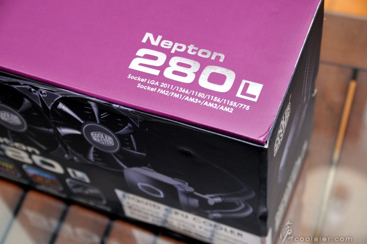

入手的是 Nepton 280L,可適用於目前市售所有平台。包括Intel LGA 2011 / 1366 / 1150 / 1156 / 1155 / 775,以及AMD FM2 / FM1 / AM3+ / AM3 / AM2。

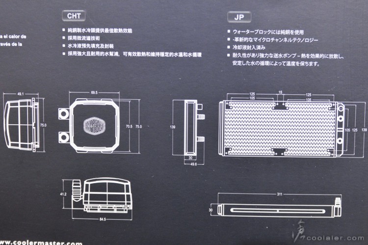

包裝背部有詳細的尺寸規格以及效能對比。
詳細的尺寸規格讓玩家們入手前參考。

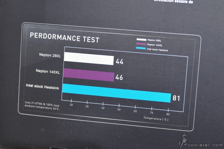

使用i7-4770K與原廠散熱器相較,100%負載下,140XL只有46度,而280L甚至只到44度,遠遠海放原廠散熱器。

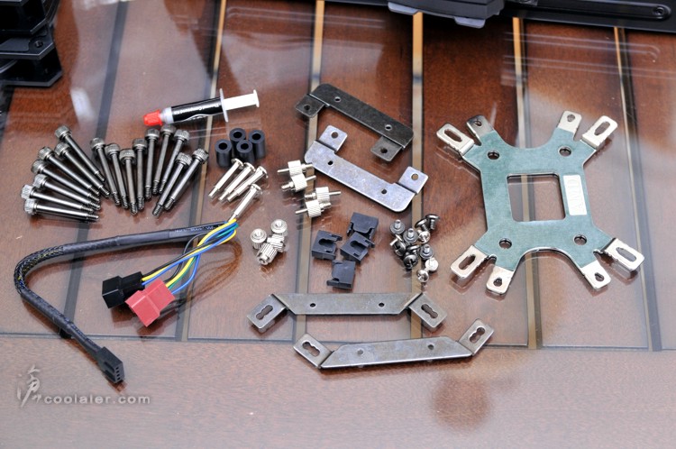

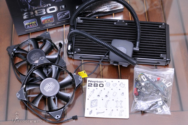

配件有2顆14公分JetFlo風扇、安裝說明書、安裝扣具包。
安裝扣具包,除了小顆螺絲得用十字起子之外,其它都可以手轉,連安裝風扇的長螺絲也可以。

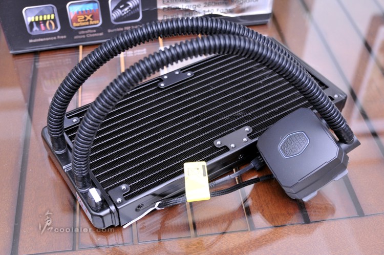

先來看看本體的部份,一體式水冷應該不用多做解釋了,冷排、水管、水冷頭、內置Pump馬達都幫你裝好了,比起組裝式的水冷少了一些自由度,不過相對安裝便利、便宜。

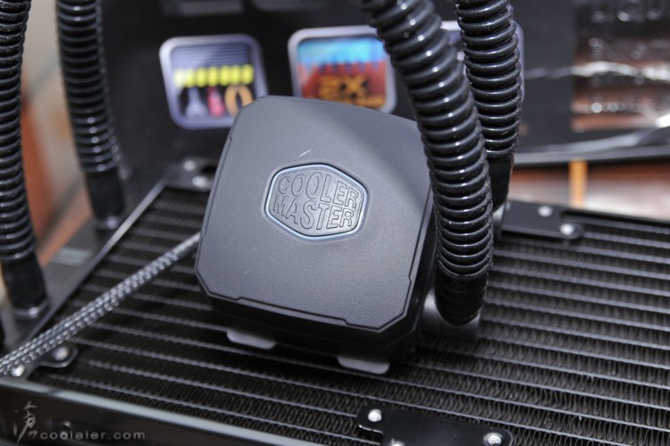

280L、140XL的水冷頭都是一樣的,正面有Cooler Master的 Logo,Logo外圈在電源開啟之後會有白光效果。

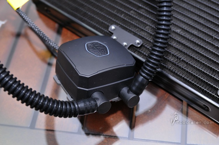

水管與水冷頭連接的部份可以調整角度。
水冷頭側邊。

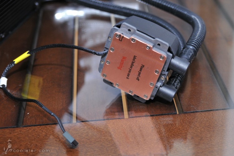

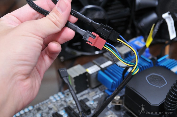

水冷頭拉出的電源線是Pump所使用。

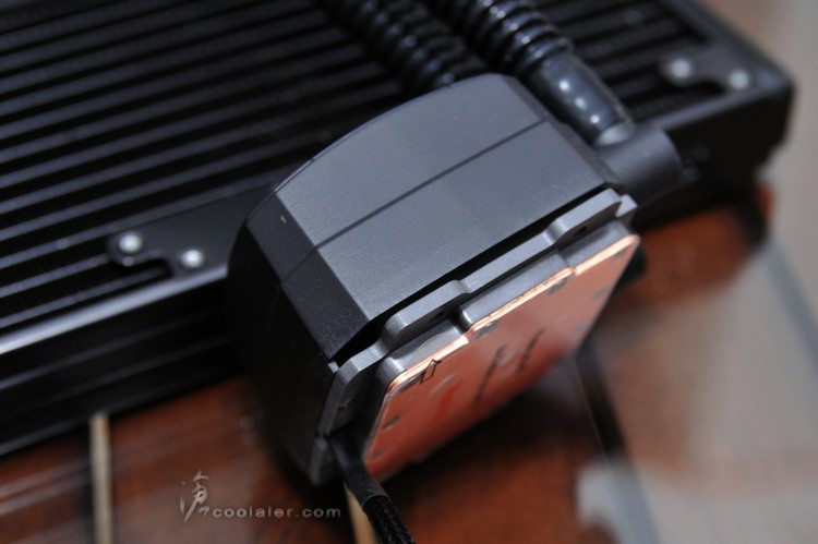

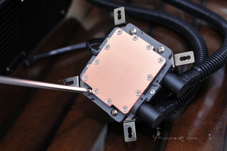

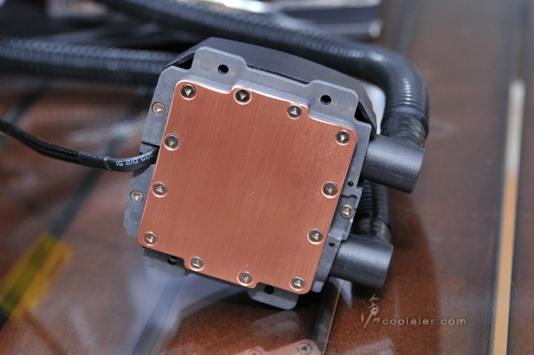

水冷頭底部為純銅材質,內部為細微水道設計。

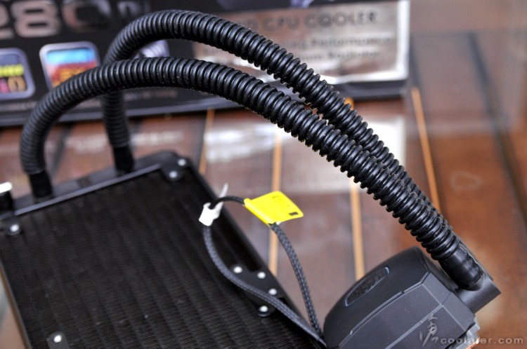

FEP管。Google了一下,FEP管又稱為"波浪硬質合成樹脂管",質地硬不易因彎折而造成管內阻塞。

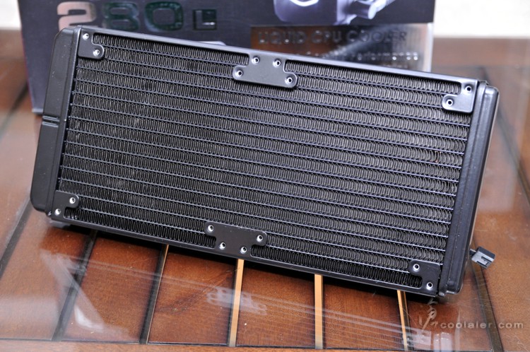

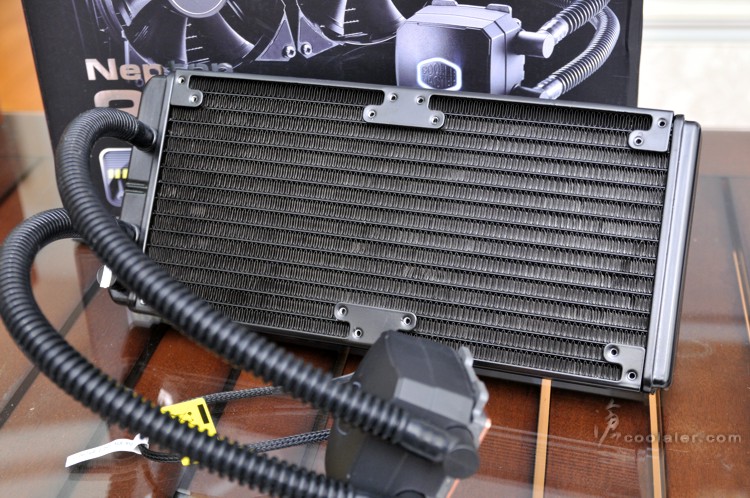

28公分的水冷排,可安裝4顆14或12公分風扇。
保有12公分孔位,舊有系統風扇可直上。

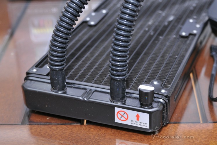

水冷排連接水管的部份。右側有一個圓柱狀,上方有保固封條,應該是注水孔的位置。

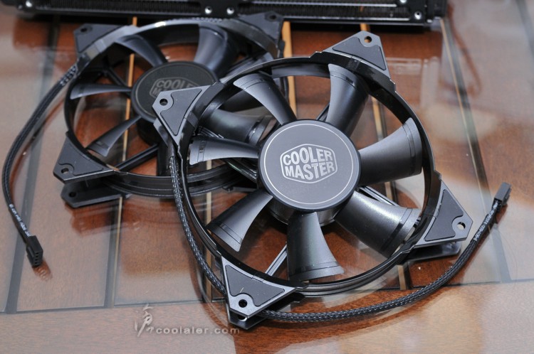

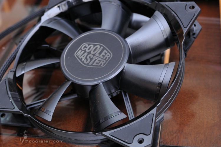

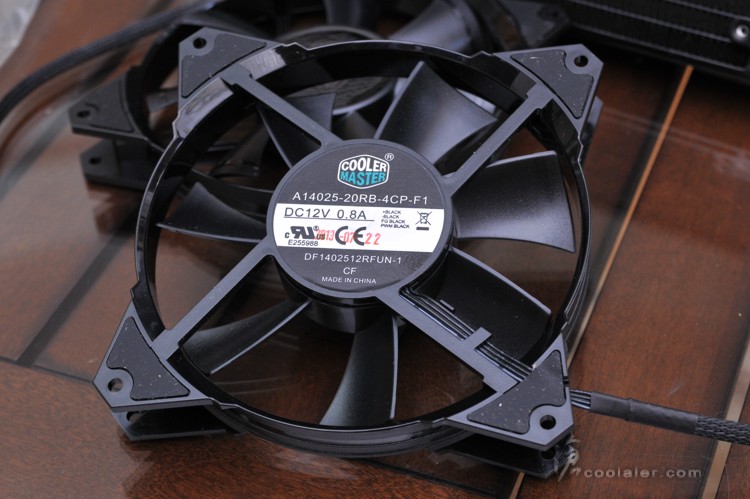

搭配的風扇是自家的14公分 JetFlo,採用來福軸承(Rifle bearing),轉速800~2000RPM,氣流54~122.5 CFM,氣壓0.7~3.5 mm H2O,噪音值21~39dBA。

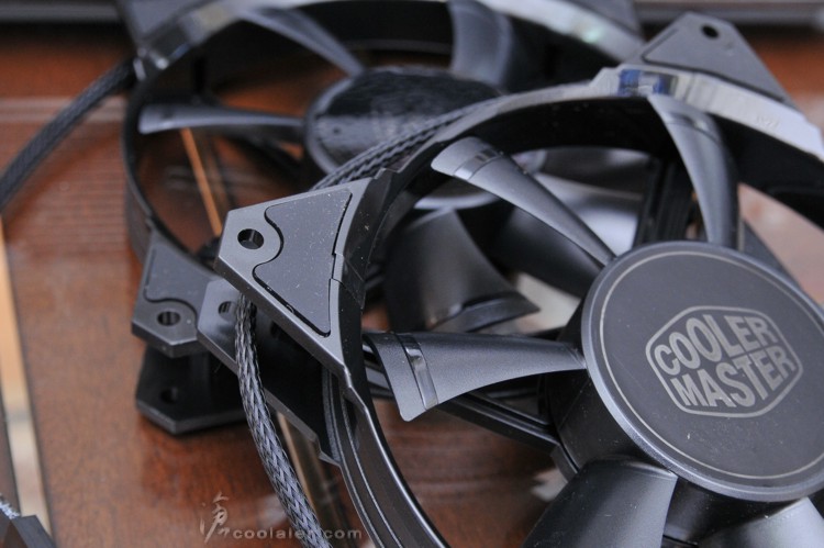

葉片特寫。

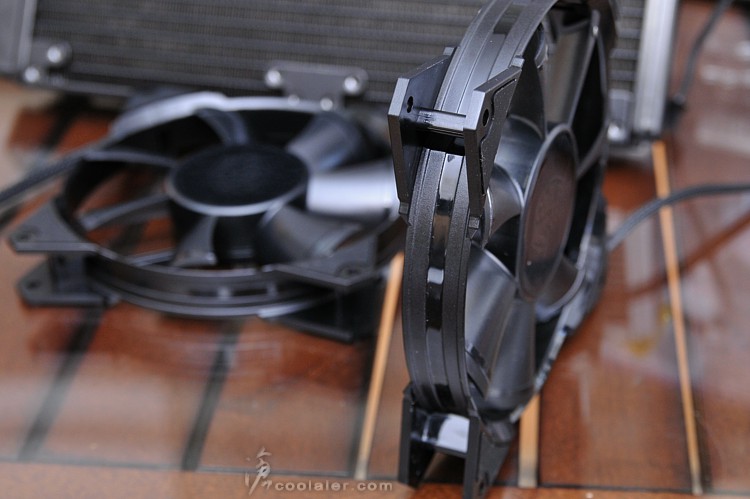

四邊前後都有防滑避震墊,與冷排貼合的時候比較不易有共振噪音。
側邊特寫。
背面。

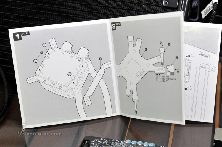

我發現說明書的圖解跟以往相比變得很大很清楚,值得一推!雖然說安裝沒有太大難度,但這對於初心者來說,更是容易許多。

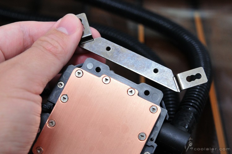

先將專用的扣具固定在水冷頭上。
合上鎖孔固定螺絲。

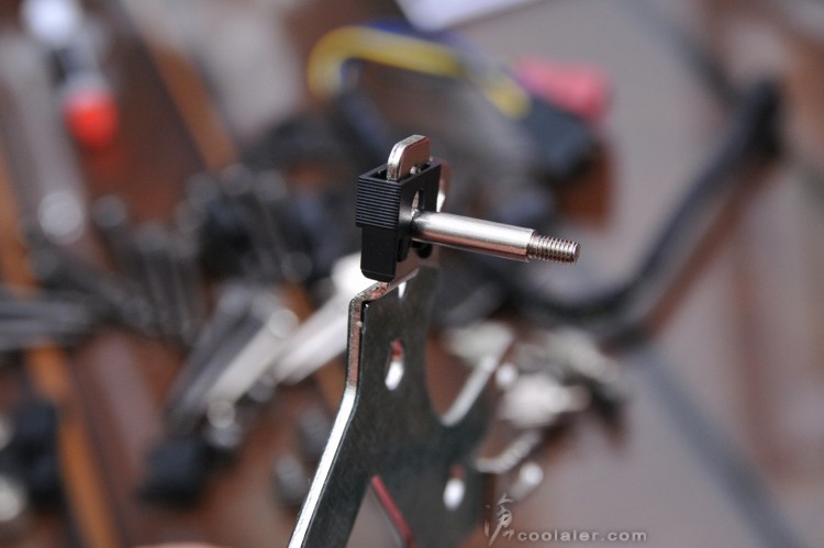

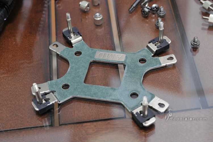

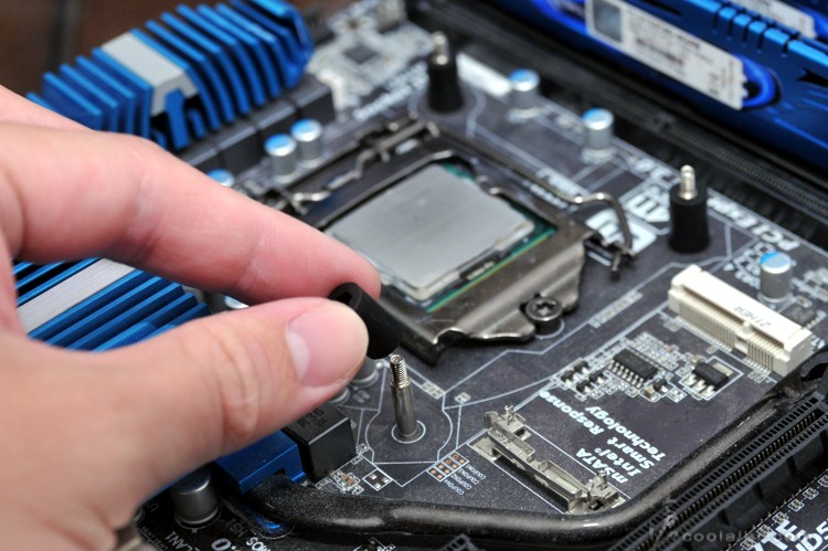

接著是背板的部份,穿過專用支撐螺絲柱,並套上專用的固定夾。
固定夾內推,卡住螺絲柱。
完成四邊。
固定於主機板背部。
穿出的螺絲柱套上塑膠筒。

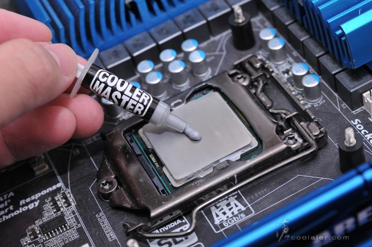

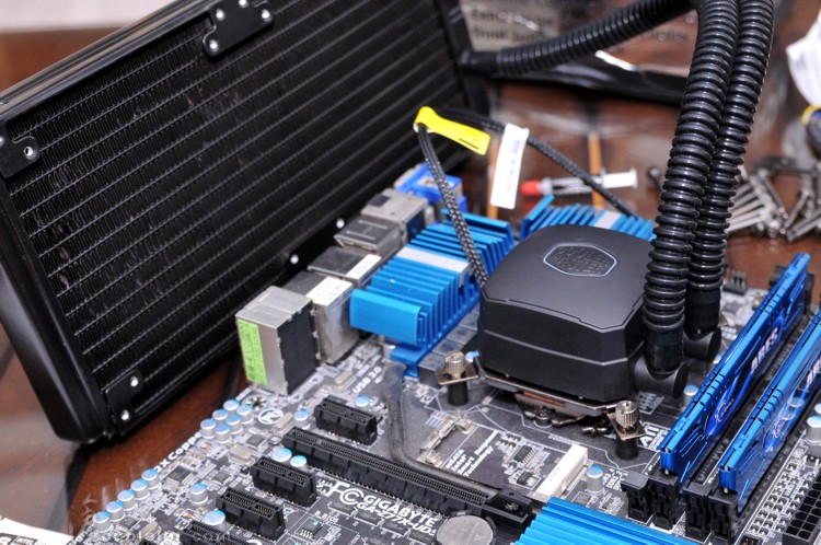

在CPU上擠一點散熱膏。

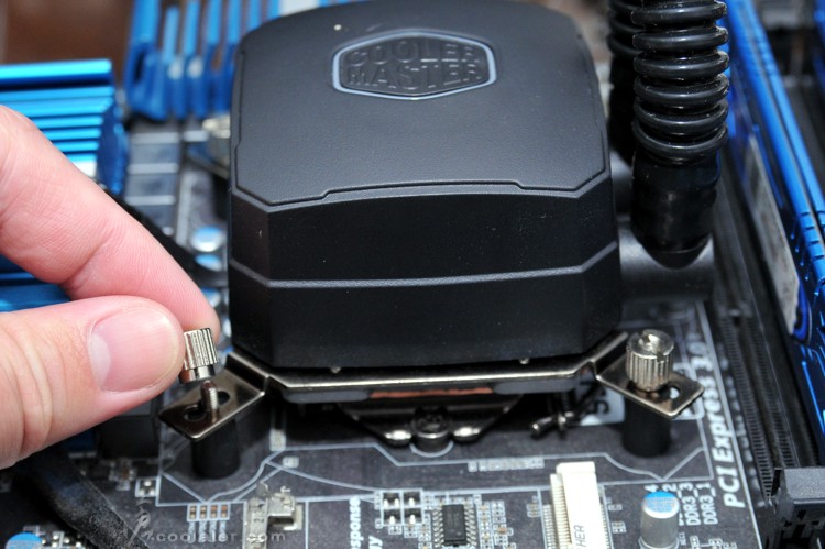

將水冷頭套上螺絲柱,並鎖上螺帽。

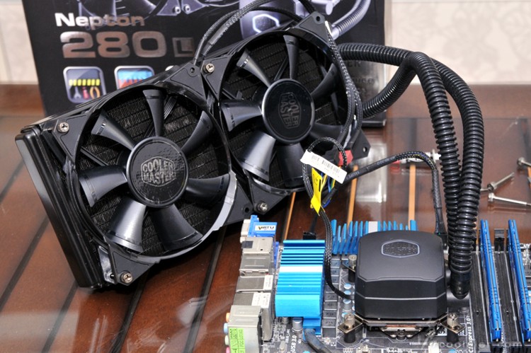

風扇應該就沒什麼難度。固定好風扇之後,別忘了串接電源線。

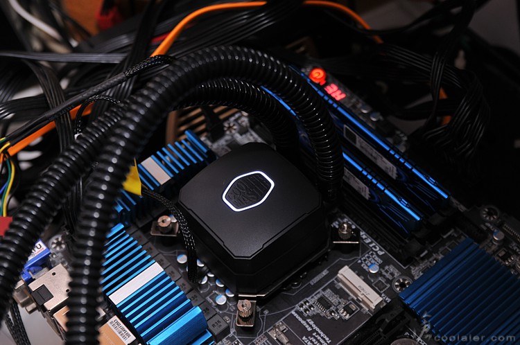

完成!
上機之後水冷頭上方會有白色LED燈效,質感還不錯。

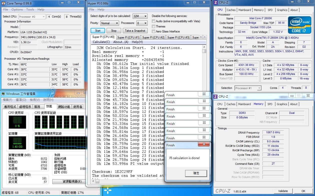

測試平台
CPU: Intel Core i7-2600K
CPU Cooler: Cooler Master Nepton 280L
RAM: GSKILL DDR3 2133 4GBx2
MB: GIGABYTE GA-Z77X-UD5H
VGA: AMD HD 5450
HDD: Seagate Barracuda XT 2TB
PSU: Tt Toughpower DPS 850W 80+金牌
OS: Windows 7 64bit
室溫:26度 (平台裸測)
測試時執行HyperPI 32M x8 八匹馬使CPU滿載,並記錄最低及最高的溫度變化。
預設值溫度測試
處理器Core i7-2600K不超頻,預設值。風扇轉速PWM控制。
預設值待機最高為31度,執行結束後,最高記錄約53度。

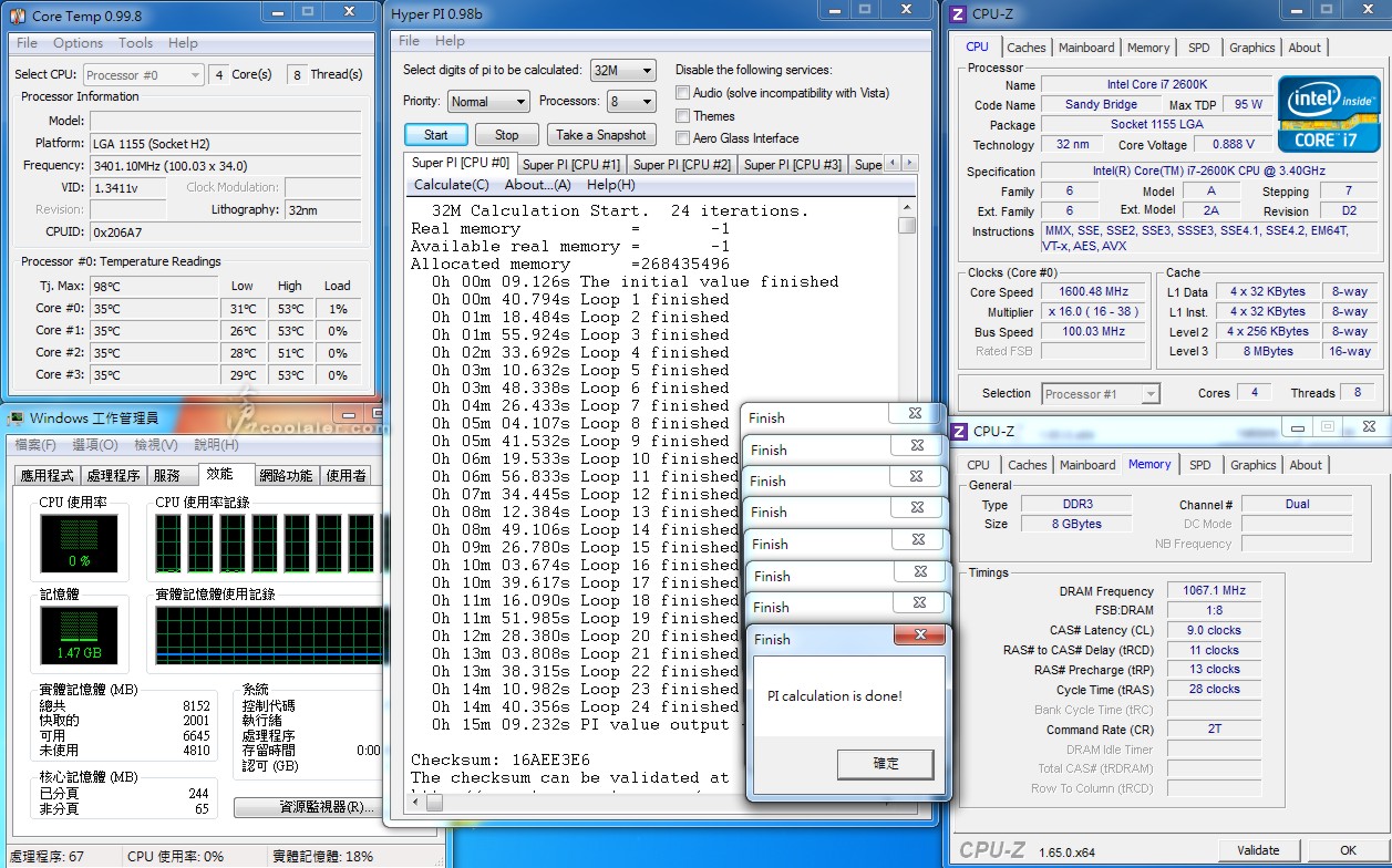

4.3GHz溫度測試
CPU電壓加至1.33V左右,超頻至時脈4.3GHz。風扇轉速PWM控制。
預設值待機為35度,執行結束後,最高記錄約59度。

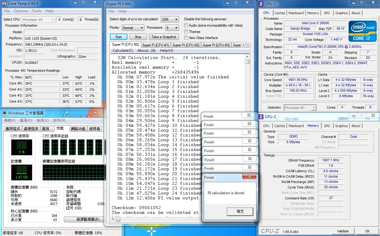

4.8GHz溫度測試
CPU電壓加至1.44V左右,超頻至時脈4.8GHz。風扇轉速PWM控制。
預設值待機為37度,執行結束後,最高記錄約69度。
5GHz溫度測試
CPU電壓加至1.515V左右(CPU-Z會飄),超頻至時脈5GHz。風扇轉速PWM控制。
預設值待機為37度,執行結束後,最高記錄約76度。
葉片特寫。

在CPU上擠一點散熱膏。

4.8GHz溫度測試
