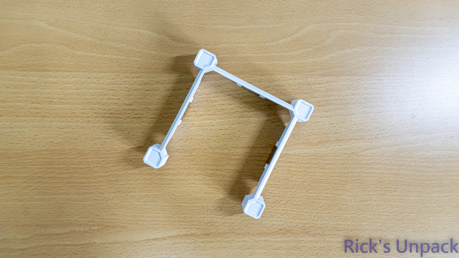

AMD平台本身已經包含底座,因此配件包裡面只提供底座;另外要特別注意的是,以往的兩大平台因為CPU長寬比例不同,大多數平台都需要額外更換冷頭上面的扣具,這次LIAN LI直接透過底座的結構上進行改善,僅需安裝底座,不須額外更換冷頭上的扣具,相當方便。

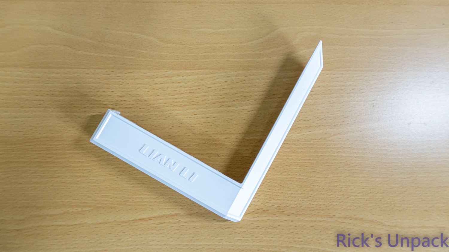

為了因應其特殊的水冷管走線方向,所以在水冷管與冷排的連接處結構較為複雜,需要一個遮蓋進行遮擋,考量到每位玩家安裝的方向與角度有所不同,LIAN LI一樣有額外提供一個反方向的遮蓋可以做使用,後面也都會再介紹如何改變水冷管的方向。

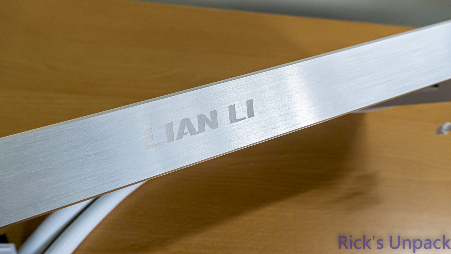

至於另外一側則有放上一片印有LIAN LI字樣的名牌,表現有拉絲的處理,看起來更有質感;並且因為水冷管的走線方向為可更換式的設計,因此這塊LOGO名牌也是可拆式設計,只要將左右兩側的螺絲拆下來即可將名牌拆下來。

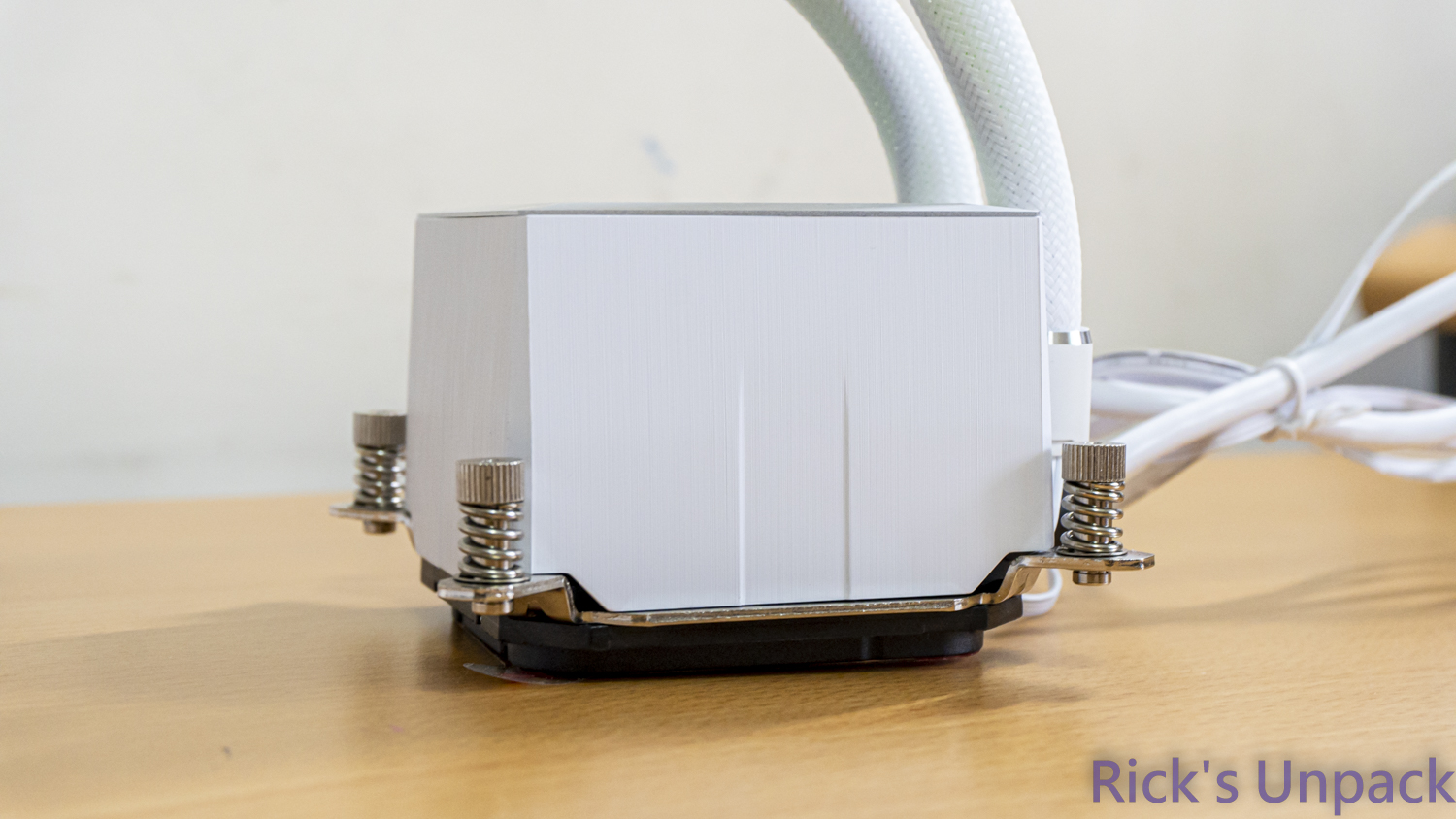

冷頭扣具的螺絲也預先安裝在冷頭上,可直接進行安裝,另外前面有提到,LIAN LI將AMD平台的底座進行改良,可讓Intel和AMD平台共用同一個冷頭扣具,是一個非常方便的設計。
在冷頭與水冷管交接處一樣有轉軸機制,可針對不同安裝位置來進行水冷管的角度調整;另外也可以發現從冷排藏進去的風扇用線材也再次塞進去水冷頭裡面進行整合。

這次LIAN LI HydroShift LCD 360系列水冷全面不提供LGA 1200以前腳位的扣具,也算是象徵一個時代的結束,而目前看起來即將推出的LGA 1851與LGA 1700腳位的CPU大小相同,因此可以無痛使用,也算是萬幸的事情(? Intel的扣具主要就包含底座與螺柱,螺帽已經預先安裝在水冷上面。
