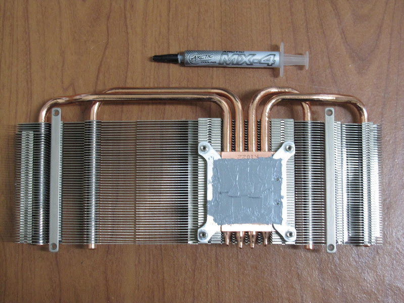

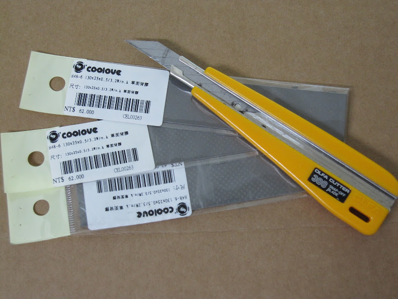

取下顯示卡的散熱器後,記憶體或是供電模組部分有些會有導熱矽膠(看起來像是泡棉膠),
慢慢撕下後用去漬油清潔乾淨,貼上高效能導熱矽膠片..
GPU的部分如果太久沒取下散熱器,原廠的散熱膏會變硬(也許是出廠就會變硬吧?!),
如果去漬油清不掉,我的方法是用美工刀慢慢的刮除,千萬小心不要傷到GPU或PCB!!
然後在塗上導熱效率較好的散熱膏~
高效能導熱矽膠片+美工刀
導熱效率較好的散熱膏
