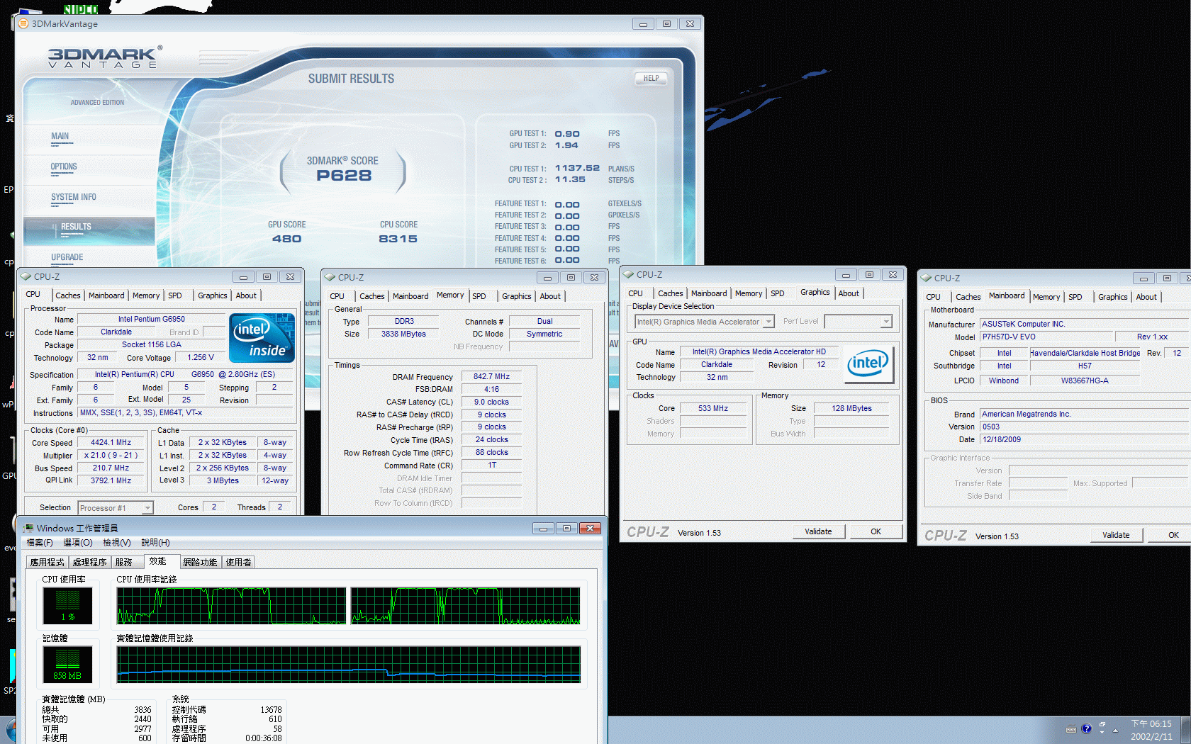

coolaler FANGBING LO (Robinson Lo) 已加入 9/17/03 訊息 53,217 互動分數 637 點數 113 位置 Taichung 網站 www.coolaler.com 1/7/10 #35 ok!再醜的媳婦還是得見公婆的,讓大家久等的3DMARK Vantage IGP core:667MHz

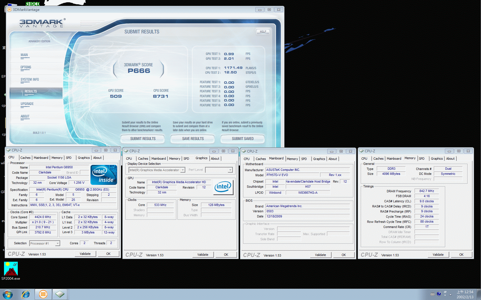

coolaler FANGBING LO (Robinson Lo) 已加入 9/17/03 訊息 53,217 互動分數 637 點數 113 位置 Taichung 網站 www.coolaler.com 1/7/10 #36 IGP core:733MHz
coolaler FANGBING LO (Robinson Lo) 已加入 9/17/03 訊息 53,217 互動分數 637 點數 113 位置 Taichung 網站 www.coolaler.com 1/8/10 #37 上個砲試看看ASUS這片的外頻能到哪 隨便跑的,應該還有
毒藥 榮譽會員 已加入 2/4/06 訊息 11,550 互動分數 0 點數 36 1/8/10 #38 感謝C大分享.........!!! 隨便一顆都能上砲...上5G多.... 也算是厲害厲害....
belle263 初級會員 已加入 10/3/08 訊息 40 互動分數 0 點數 0 年齡 37 1/8/10 #39 挖靠右邊走(屌),這樣滄爺都能超到5.4G.....還真是不容小覷;face12;
B bearlake 進階會員 已加入 9/12/07 訊息 398 互動分數 0 點數 1 1/8/10 #40 C大請問一下~~ 你圖上說IGP core:733MHz(G6950) 或是 IGP core:667MHz 可是G6950本來就只有533不是嗎? 怎麼會是733 現在市面上賣的IGP只有三種頻率G6950的533MHz 530~540~650~660~670的733MHz 661的900MHz 那C大說的667是??
