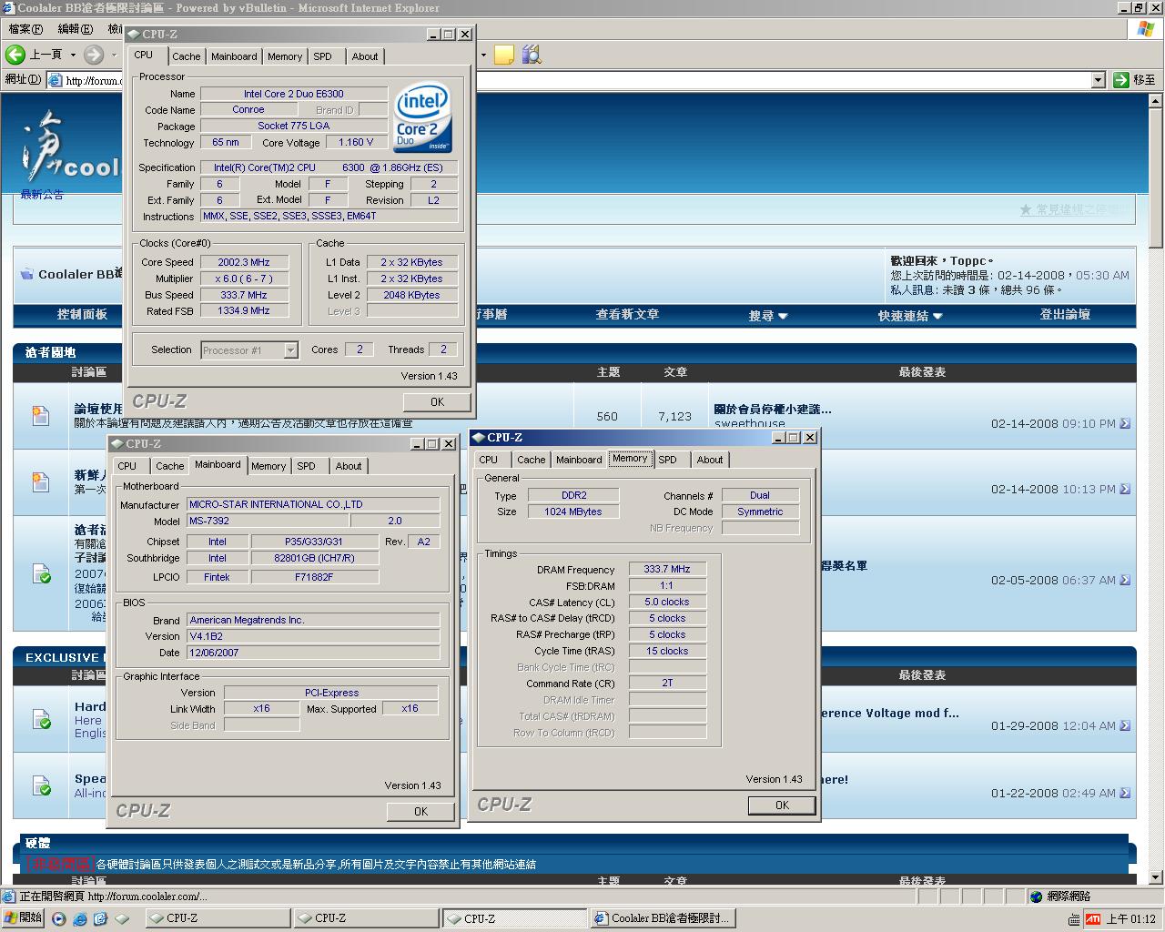

L leoatx 榮譽會員 已加入 9/18/03 訊息 1,775 互動分數 0 點數 36 2/15/08 #39 請問這是200硬改成333的圖嗎? 之前有人po的改法是要2個ㄇ才能333 第二個ㄇ實在是很難 原來266變333只要多改邊邊一條(絕緣不過電)? 不用2個ㄇ?(應該沒會錯意巴) 最後編輯: 2/15/08
Toppc 榮譽會員 已加入 12/19/04 訊息 11,405 互動分數 231 點數 63 2/15/08 #40 先來張 MSI P35 NEO2-FR 硬改400外頻成功的圖 ^^ 底下是補上昨天E6300 硬改333外頻的開機圖 ^^
