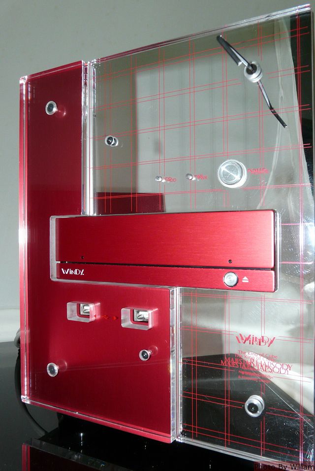

外觀這麼閃亮,紅色機殼看來相當豔麗,金屬鏡面,可以完全反射,再透過呀顆粒隔離
有種看的到,卻摸不到的境界
WIINDY!!的MAJESTA Rhapsody...

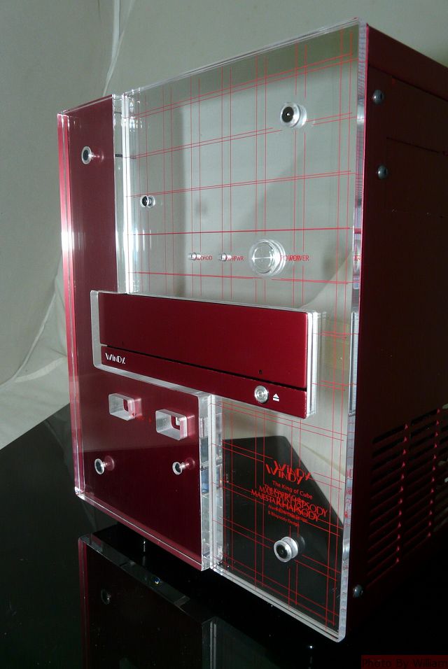

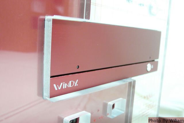

光碟機面板這是一定要有的啦,鋁合金面板加上鍍陽極&髮絲文處理,管他哪種光碟機通通被遮起來

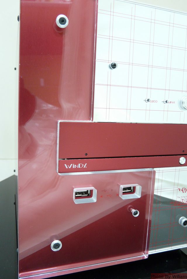

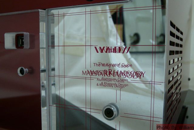

前置面板紅色區塊有個L型區域,把USB給包起來,另一邊則是鏡面,
光碟機開關,機殼POWER ON /RESTART,奇特的L型設計,在機殼面板上玩起分類遊戲

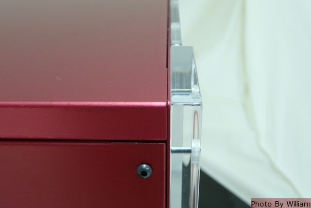

除了高水準的密合度之外,其中一塊透明壓顆粒面板特別厚實,
使的USB孔有保護USB隨身碟的作用,以免不小心踢到USB隨身碟時,而把接頭撞歪

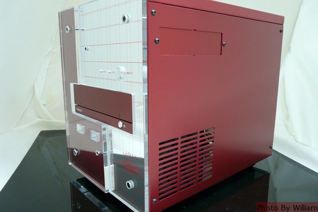

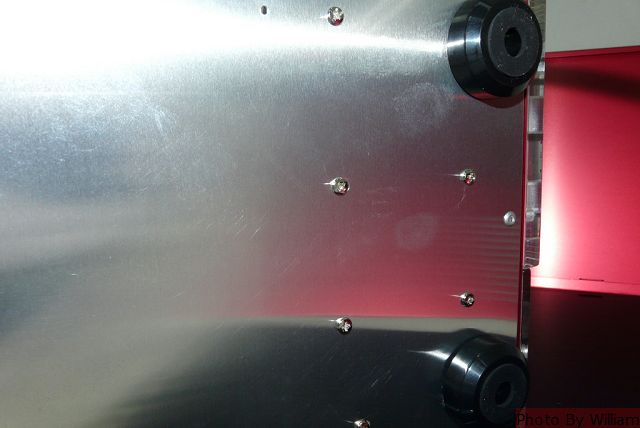

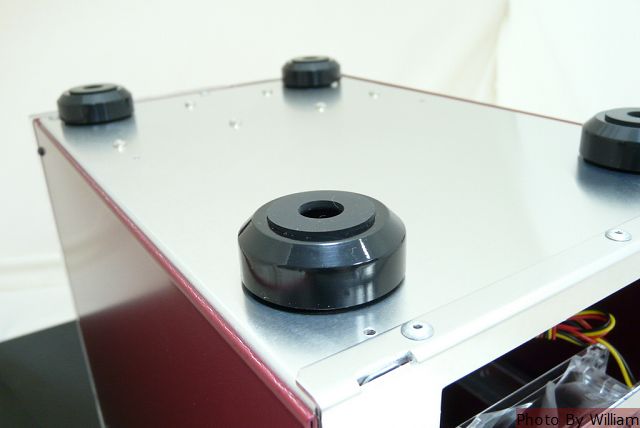

機殼底部採用,大面積的大腳墊,提供穩重的固定

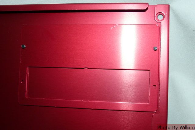

右側邊發現有個3.5寸面板槽,可以安裝讀卡機面板等等

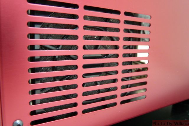

下方有個約8公分大小的風扇進風孔,隱約可在裡面看到風扇濾網

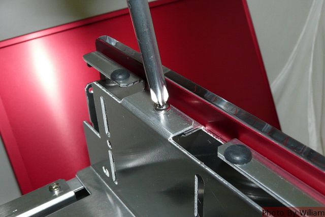

如要拆卸機殼側板,必須使用內附的6角型工具,一邊側板有四顆螺絲要卸除

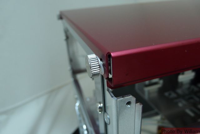

另外上方的蓋板也要卸除,而螺絲採用手轉式的,機殼與螺絲之間還有加裝塑膠墊片,以免刮傷機殼

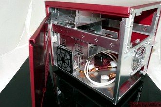

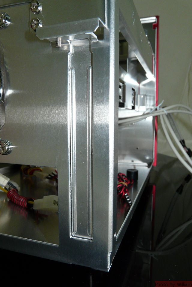

看來這機殼內部還挺豐富的,雖然只能安裝Mini-ITX主機板,但是內部空間可真大呀

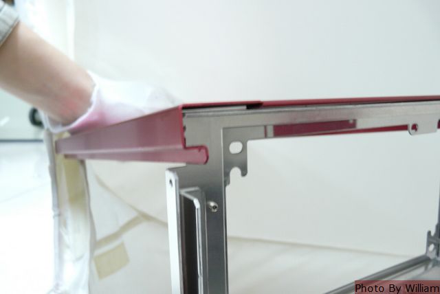

接下來高難度動作..上蓋要用滑出來的,但是鋁合金摩擦聲嘎嘎作響,取出時可要小心

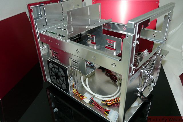

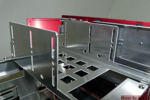

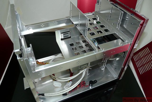

由上往下看,首先是放置POWER位置(左),與放置兩顆3.5吋硬碟(右)
中間放置5.25寸光碟機,這種堆疊式的機殼設計,安裝得花上一番工夫
可以安裝兩顆3.5吋硬碟,別急得先裝硬碟,因為這種機殼設計,是要先把最上面的架子拆光光
然後從最底部的主機板先安裝妥當,再安裝回去
而其中一個3.5吋裝置可以選擇安裝讀卡機,或是其他3.5吋I/O介面裝置,側板開孔處,需額外把面板轉過來
先拆除3.5吋硬碟架
固定螺絲點可真多呀>_<

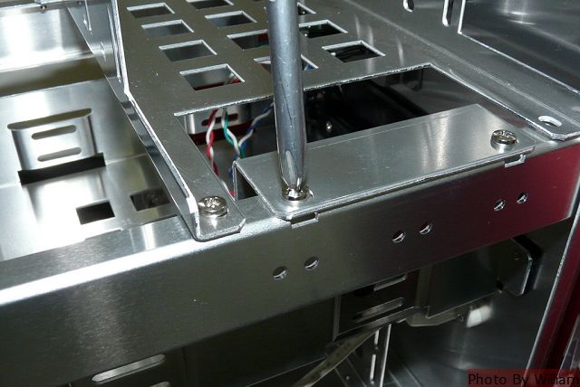

正當卸除好3.5硬碟架後..,正在想說光碟機要怎麼安裝,通常都是要先卸除前置面板
當我看到這顆螺絲,他是固定光碟機面板的!!!
而這顆螺絲隱藏在前置壓顆粒面板內側...,所以要把整個面卸除!!暈~~

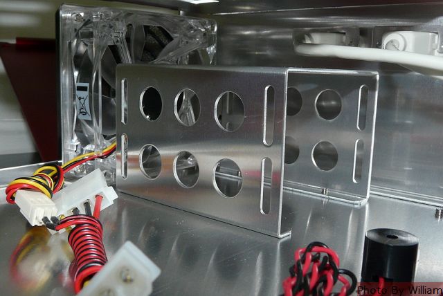

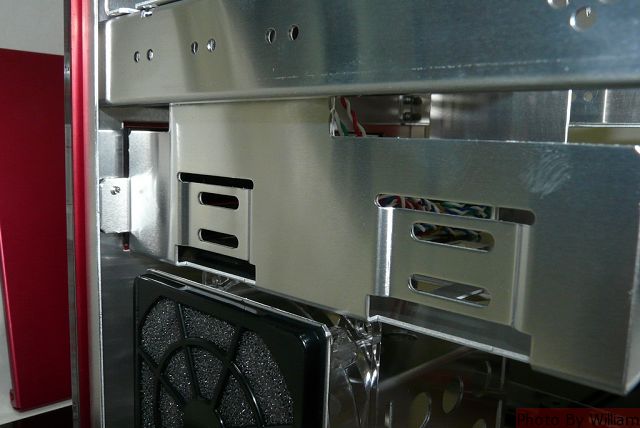

下面這個2.5吋裝置可以安裝四顆........SSD,當然要安裝一般2.5吋硬碟也是可以

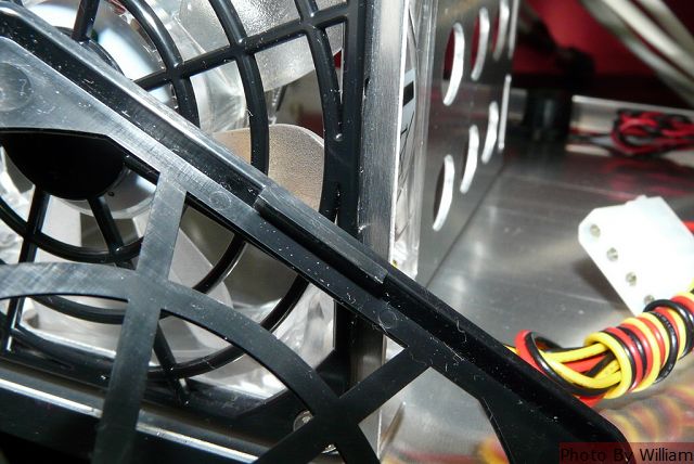

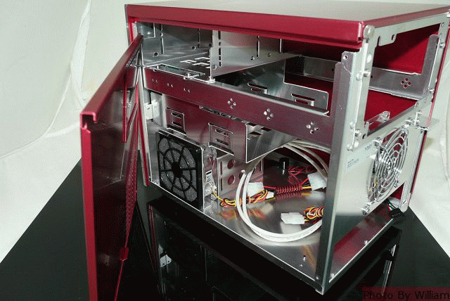

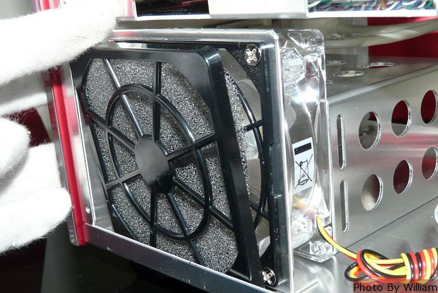

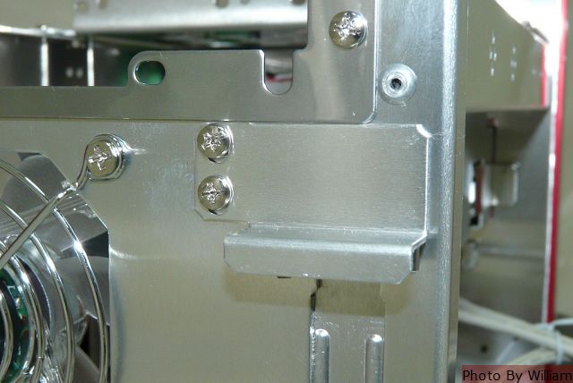

機殼唯一進風處,要清理濾網必須把機殼側板打開才可清理
這濾網可以濾除許多小灰塵,不像有些濾網是紗窗類型,濾除效果不佳
塑膠架用邊上的固定點來固定濾網

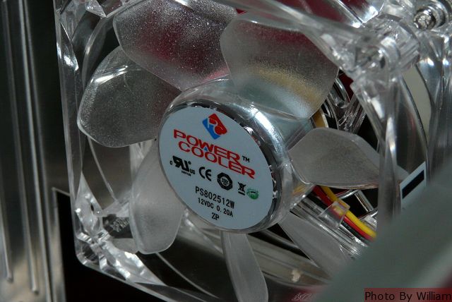

這顆8公分風約2000rpm
當然..不能先安裝2.5吋裝置,要先把硬碟架卸除下來才好安裝,卸除也是為了安裝主機板
因為安裝主機板時會卡到2.5吋硬碟架的,

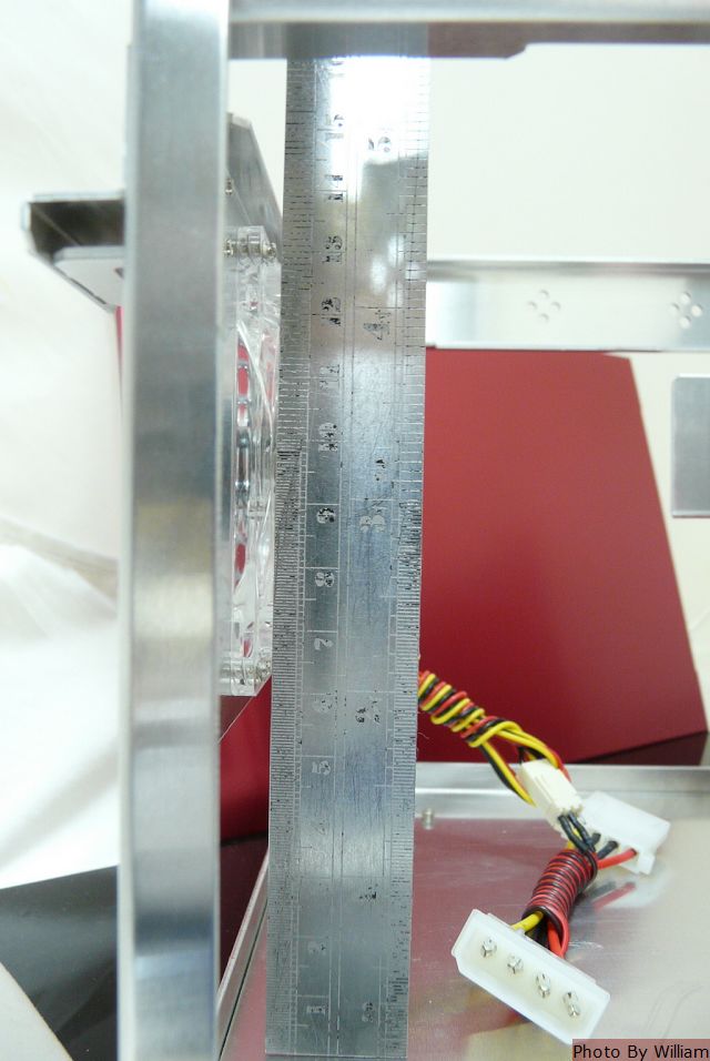

如要安裝散熱器,可安裝高約14公分以下的散熱器,

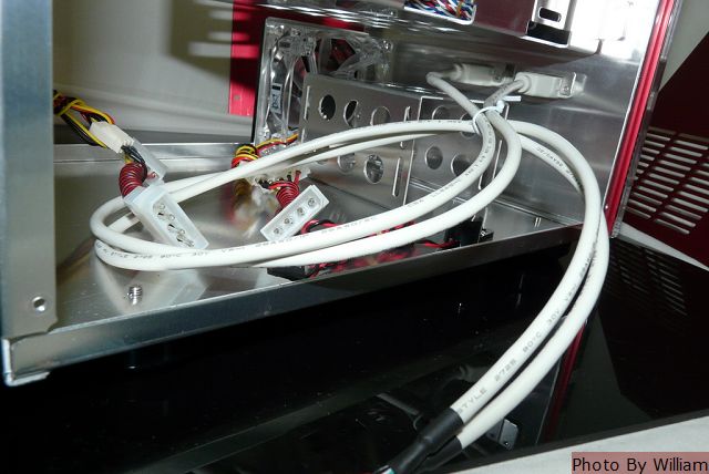

如果覺得POWER的線材太多不好整理,可使用隨附的POWER延伸架

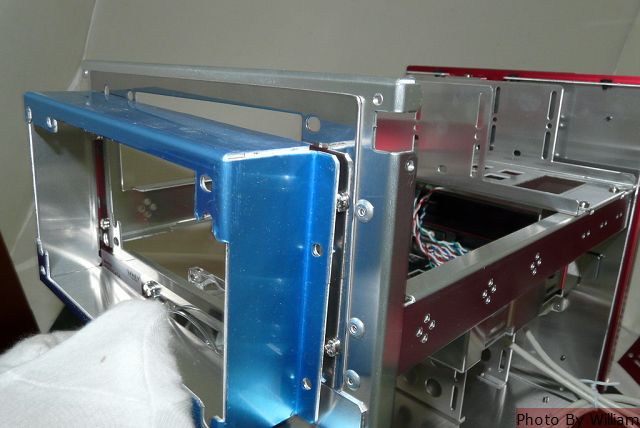

而機殼的安裝步驟一定要記住!!先卸除所有的架子(3.5"、5.25" ),先安裝主機板,再依序安裝回去
最麻煩的就是安裝光碟機了,一定得把前置面板卸除,再把5.25吋裝置從光碟機面板塞進去(面板也要先拆除)
機殼整體設計,僅適合一次安裝到位,不然事後還要安裝啥裝置,會很麻煩,每拆裝一次側板都要冒著會割傷上蓋的風險
