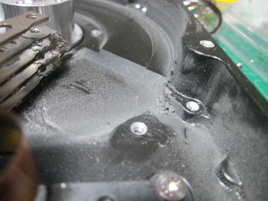

應該是無塵狀態的硬碟內部竟然一堆灰塵@@
另外就是馬達竟然已經轉不動了....

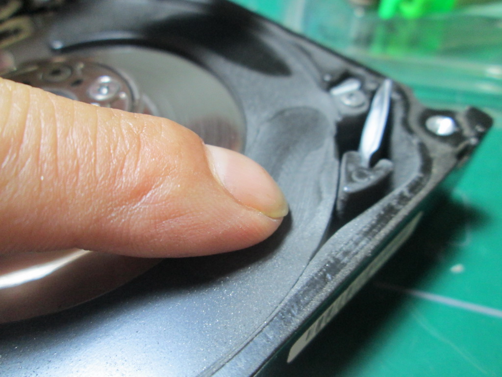

不夠明顯....那我動用我的食指凸給大家看看....這樣更清楚了嗎??

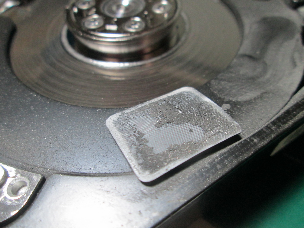

來看看有如星象儀的碟片表面...對碟片本來應該正常樣子有興趣的..去GOOGLE一下..這應該是光滑如鏡才對!
旁邊的防塵棉....竟然已經是這種模樣了

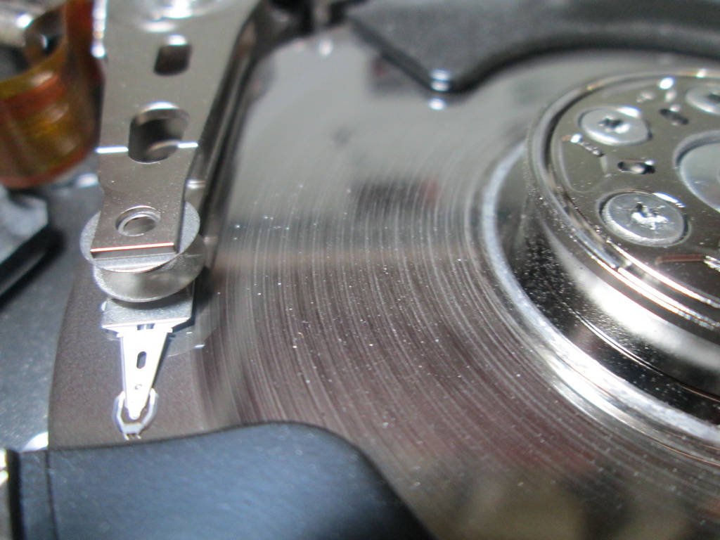

來個近照特寫一下.大家有沒有注意到罪魁禍首的最內圈部份
已經被刮得亂七八糟了.相信所有磁粉都來自這邊...且三片都一模一樣....

看一下硬碟內部......這.....應該跟機車的檔泥板有得拼吧 ><

老婆阿...這不能怪我沒幫你救資料阿...最內圈都已經刮到快連基板都透了..能救這顆硬碟的.我想應該是FBI等級了吧!!
這硬碟究竟是因為讀寫頭雷殘導致磁粉飛濺...濺到馬達卡粉導致不轉
還是馬達不轉..導致讀寫頭不斷跑回最內圈定位...都已經不可考了!!

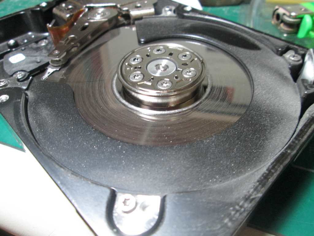

這張乍看之下..似乎沒啥~
打開檯燈!!!
有沒有看到不對勁的地方??

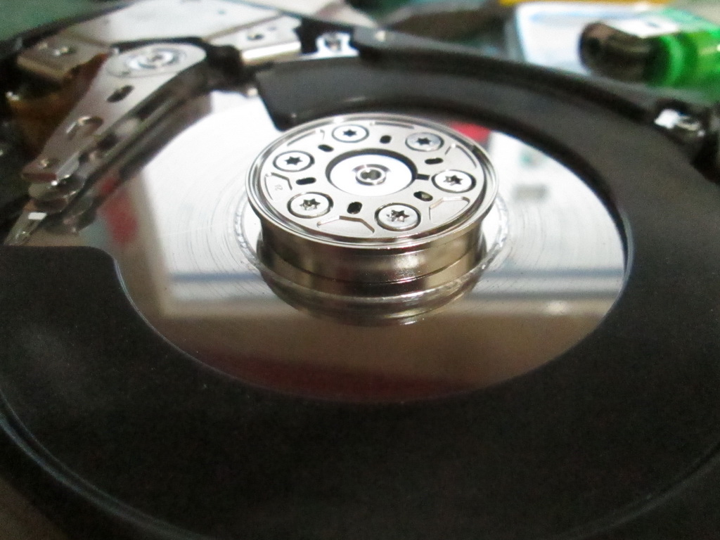

另外就是馬達竟然已經轉不動了....

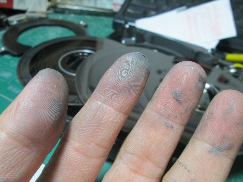

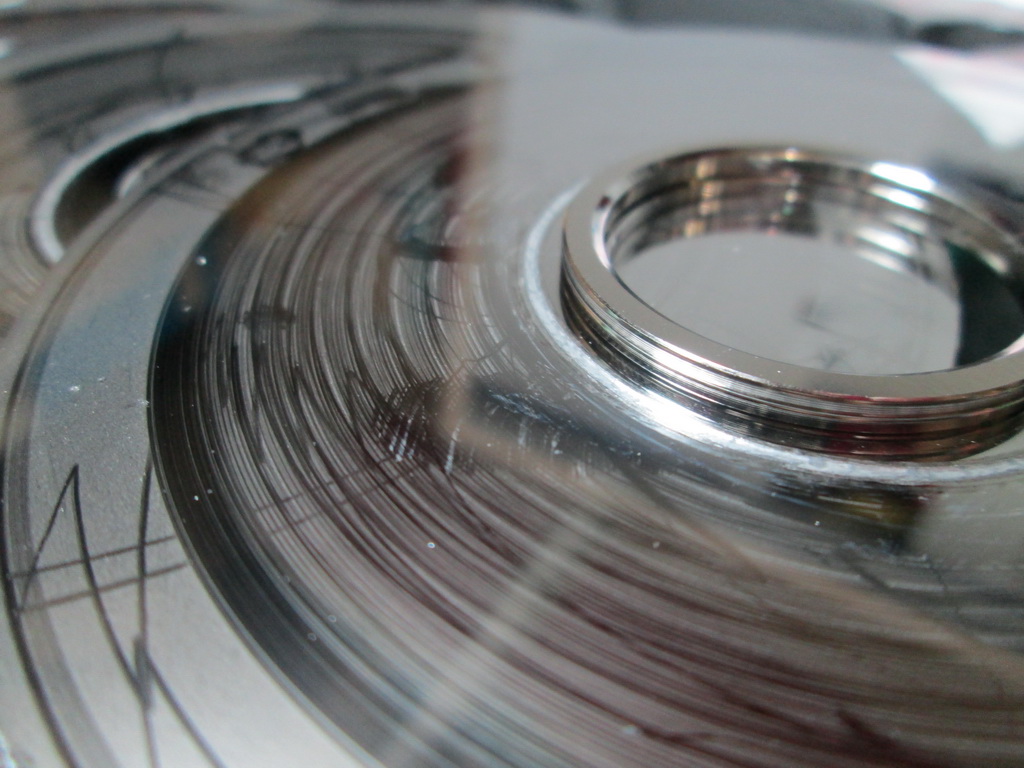

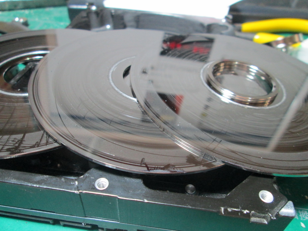

不死心..看是只有第一片還是.........喵...三片都一模一樣 ~"~
來看看拆完碟片後..我的左手(還是左手喔..右手更髒阿 只是我不會用左手拿相機)

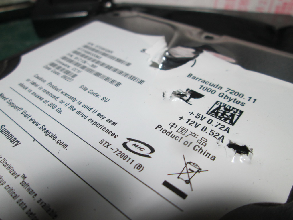

最後 來個型號特寫!!!!!
