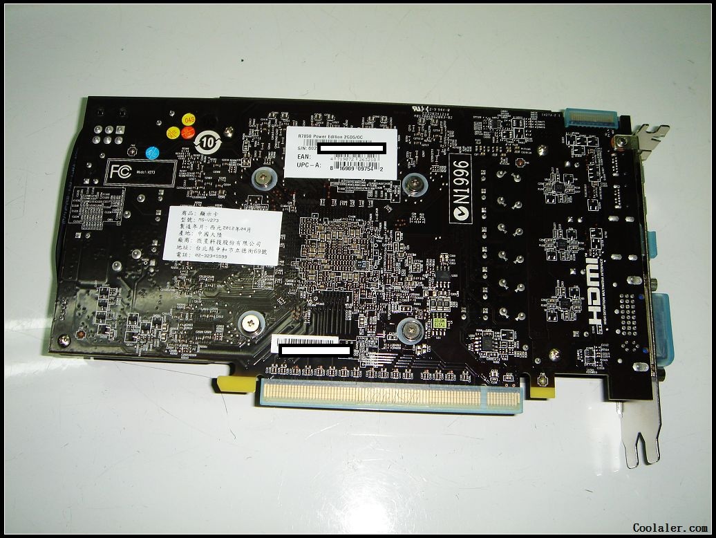

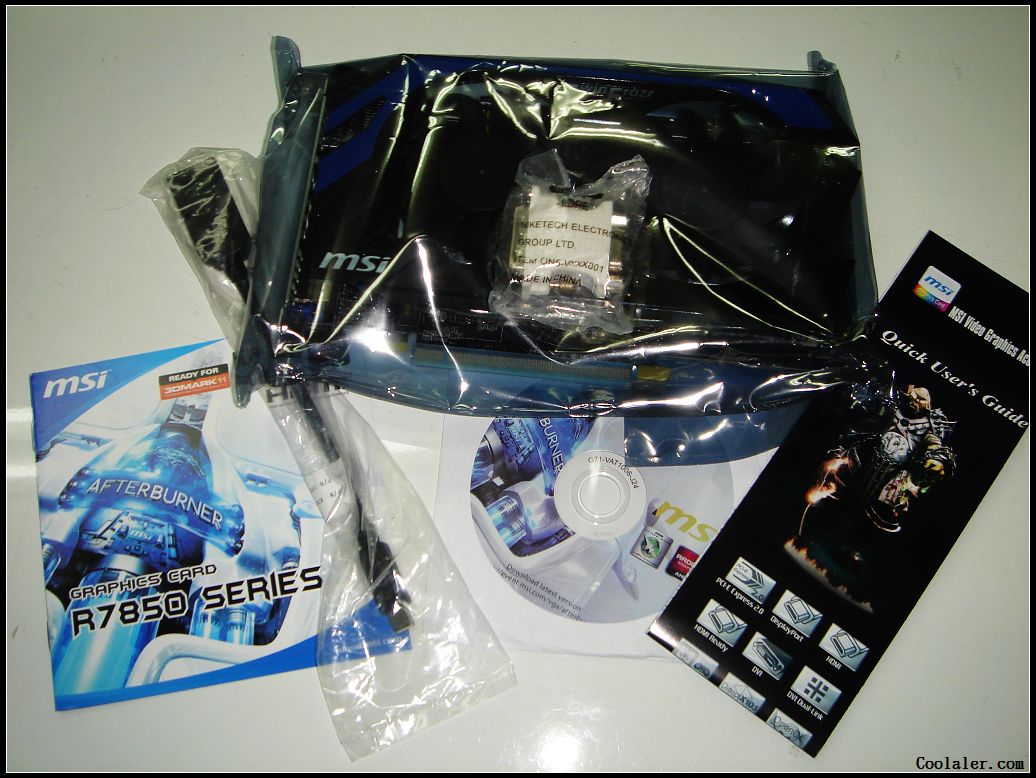

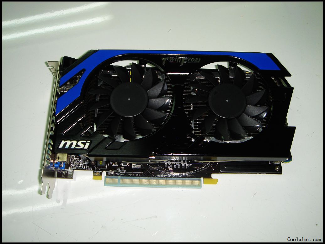

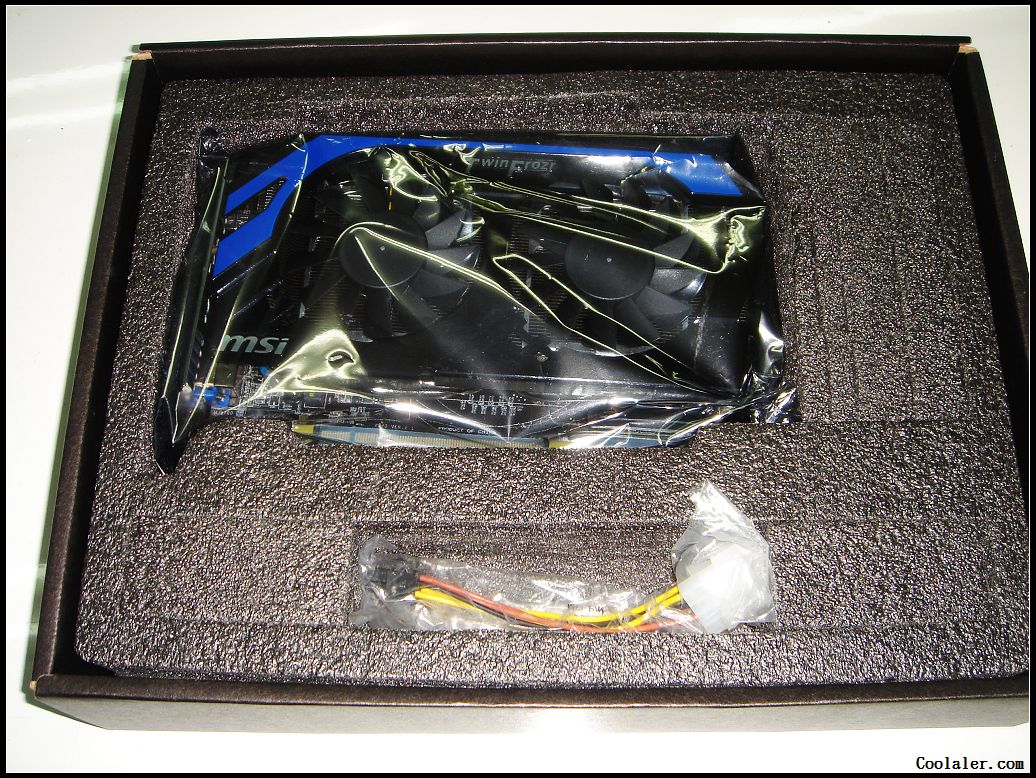

接下來當然要看看顯卡本體嚕
除驅動程式及後燃器超頻軟體外.並附上DVI轉D-SUB以及mDP轉DP轉接線
顯卡本體略顯可愛(現在流行高階卡越做越小嗎0.0?)
只需一組6PIN供電

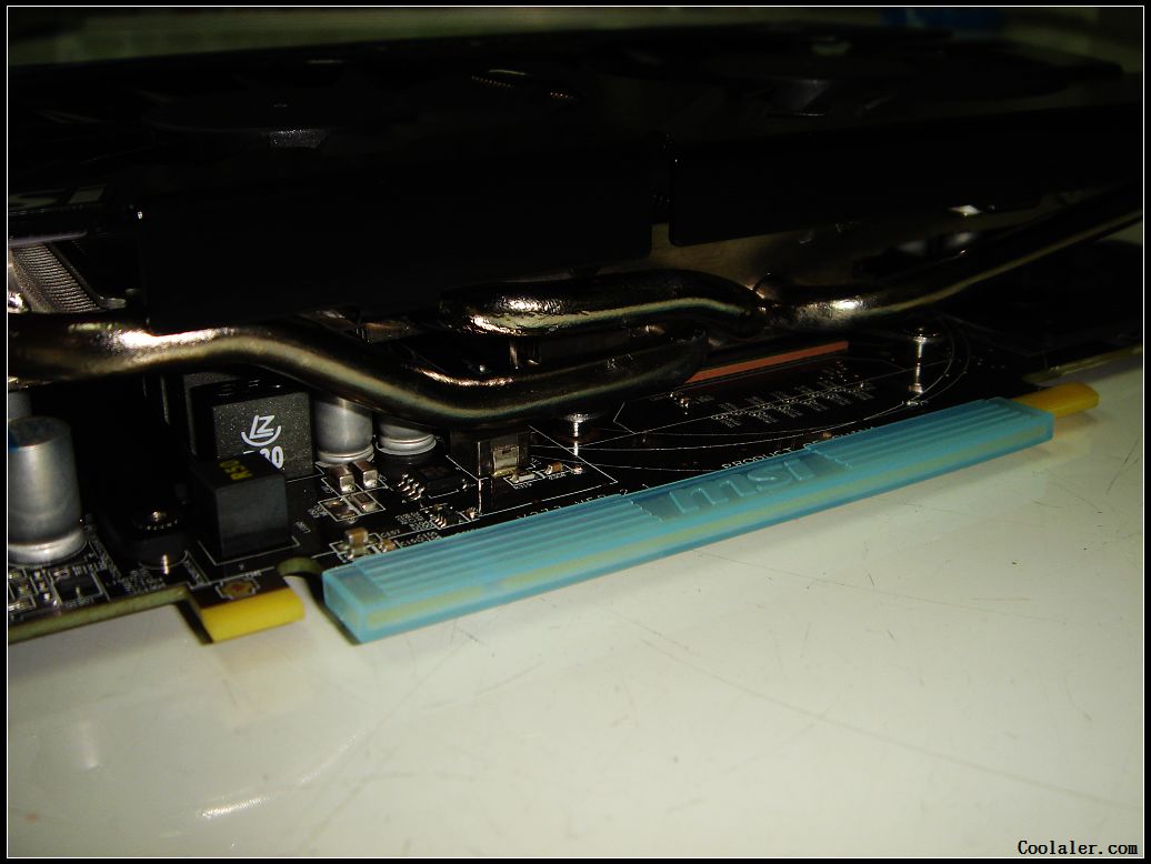

全黑化PCB底板設計

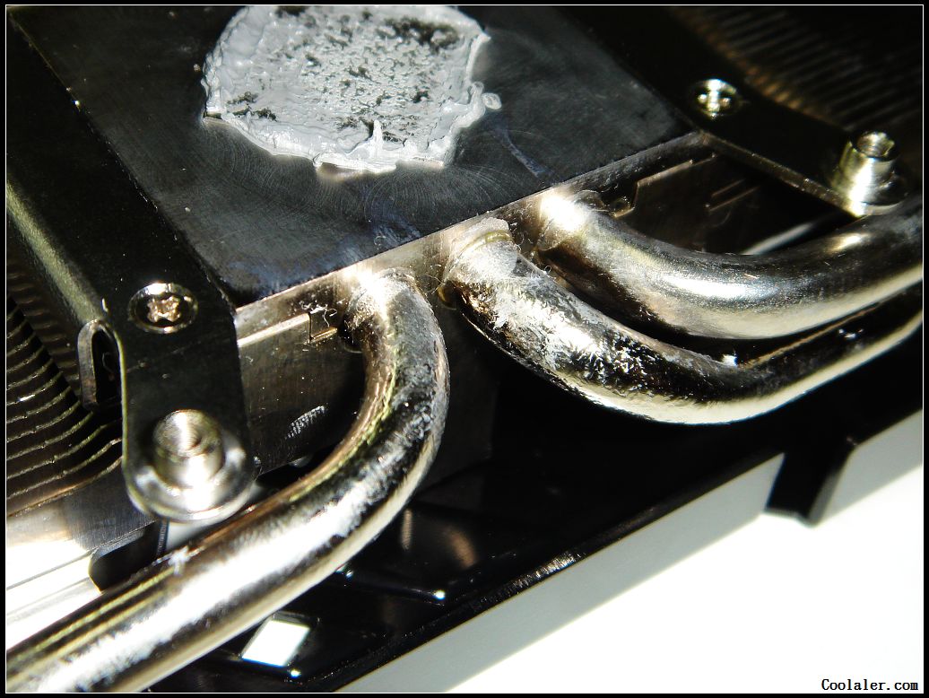

採底部向上延伸三根熱導管設計
不僅擁有"重量"級顯卡才擁有的防下垂背板.微星更是將其發揮到極致...連供電模組記憶體散熱
全部一次搞定 :MMM:

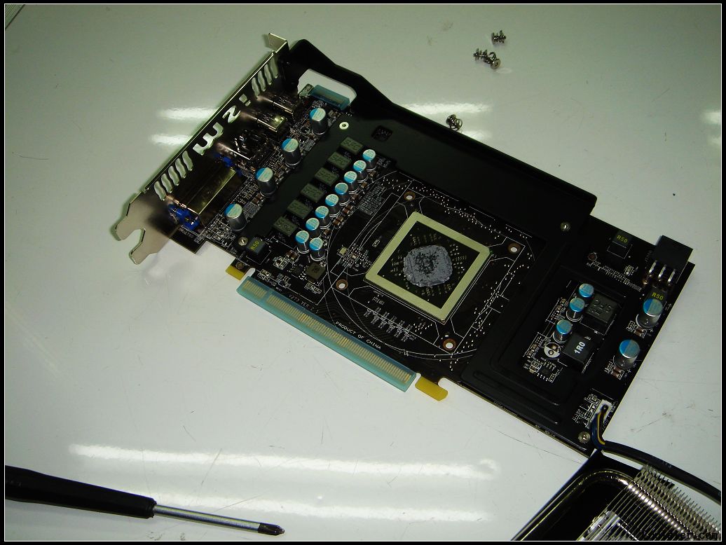

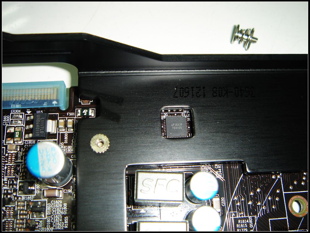

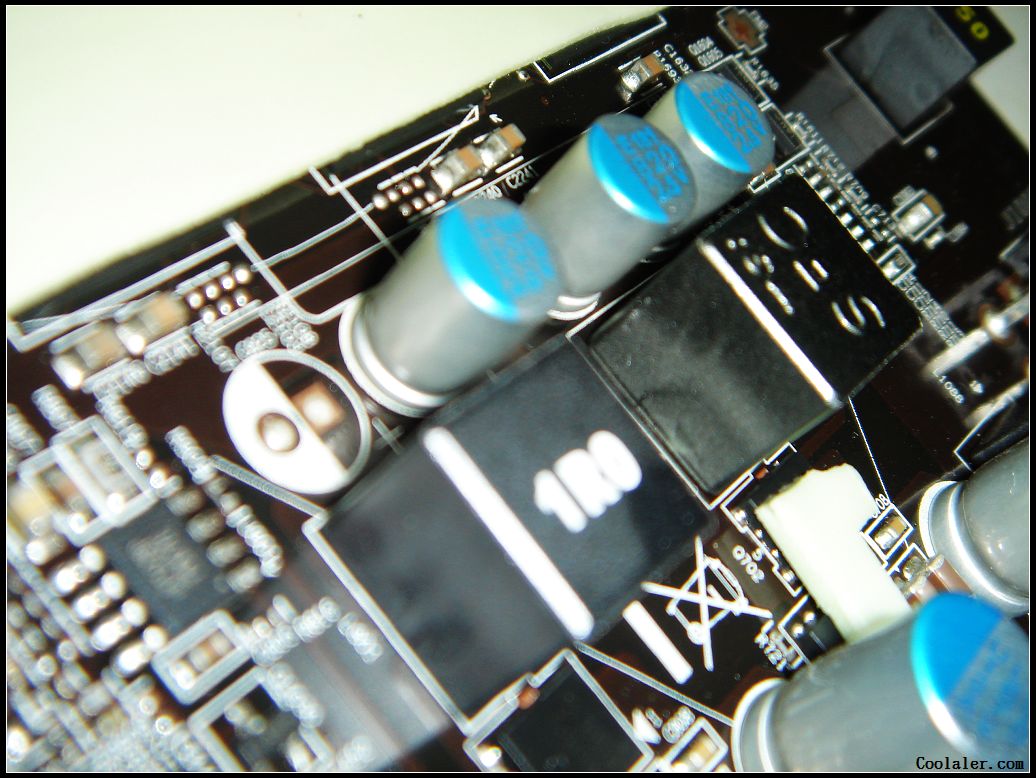

主供電PWMIC 採用uPI力智電子所生產的uP1637P控制晶片

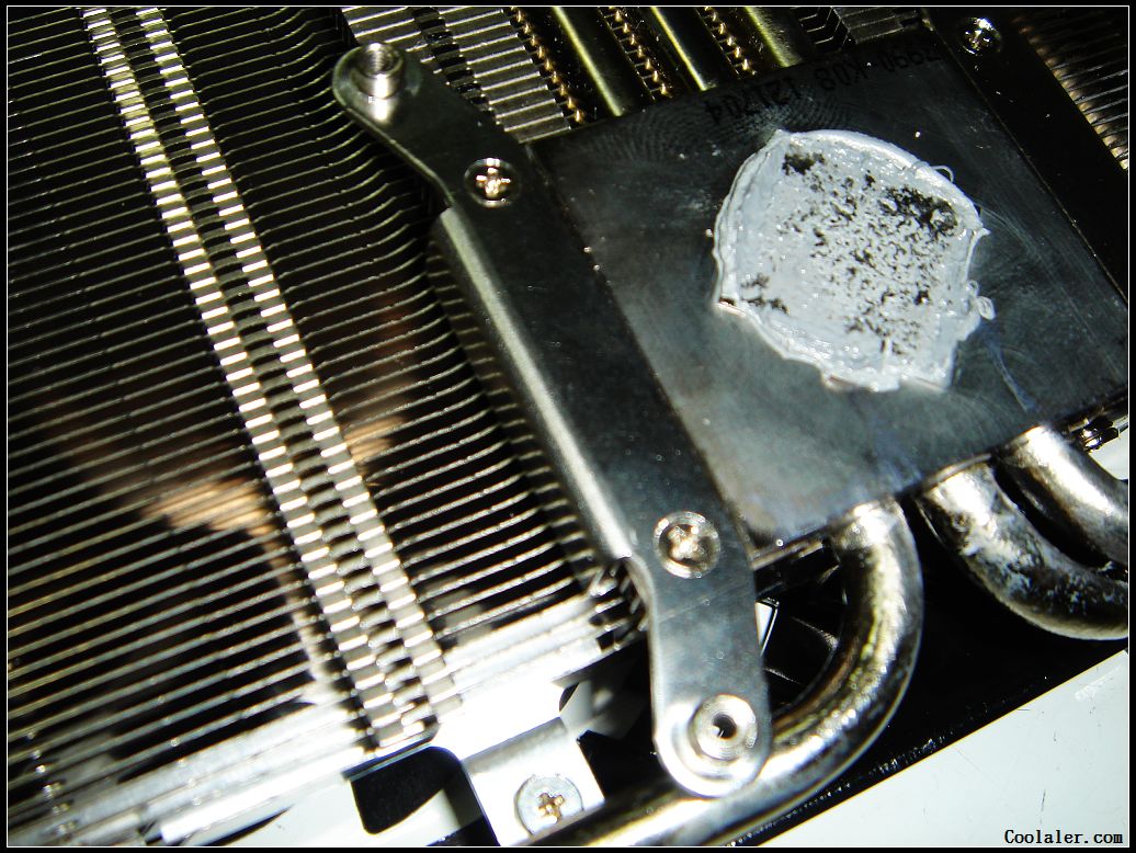

回折補強壓力式設計扣具
鍍錫加強導熱效率

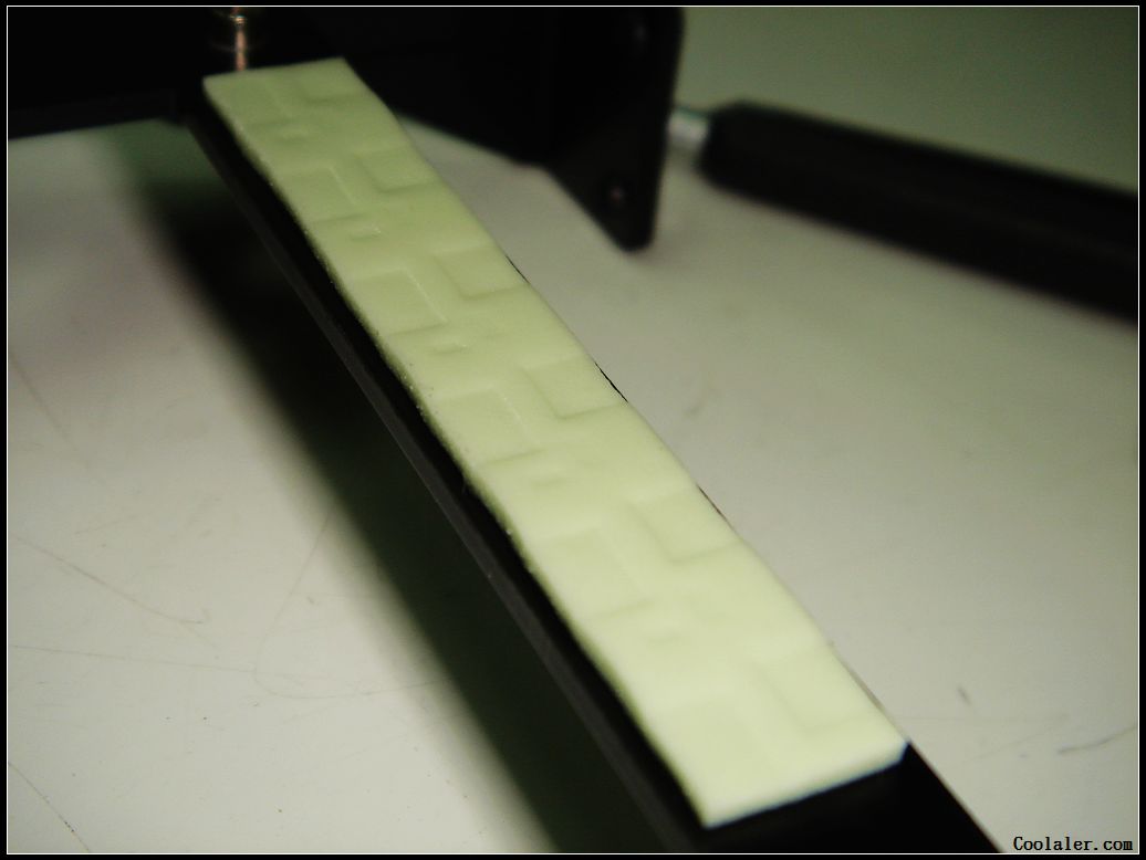

卸下散熱片後可以清處看到.導熱墊片完整包覆住供電模組
滿滿一整排的SFC軍規電感
記憶體供電

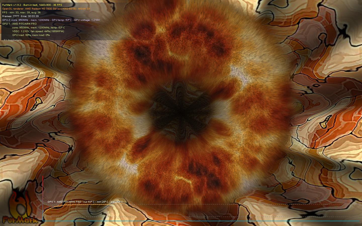

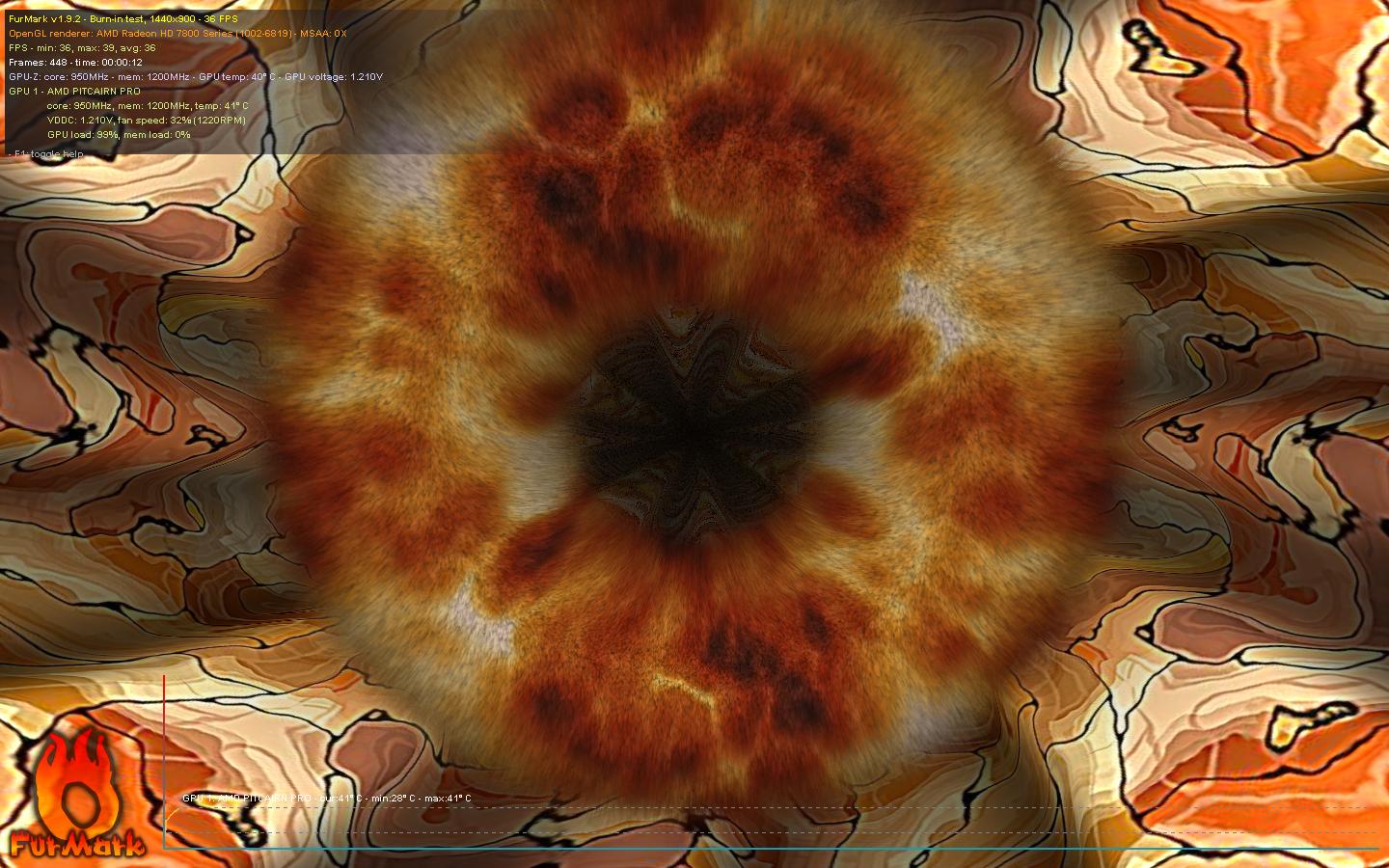

燒燙燙的我們一般匿稱叫甜甜圈的FURMARK 燒機測試
燒機約12秒截圖...核心溫度來到41度
這還只是讓它自己跑溫控喔..轉速32% 才1200轉上下而以

燒機四分鐘後.......看來僅需要44%風扇轉速..就能輕鬆把7850 PowerEdition壓制在53度
一整個就是......低溫高效能
重點是...用手去摸供電模組的背面...手可以壓住喔 ;em03;

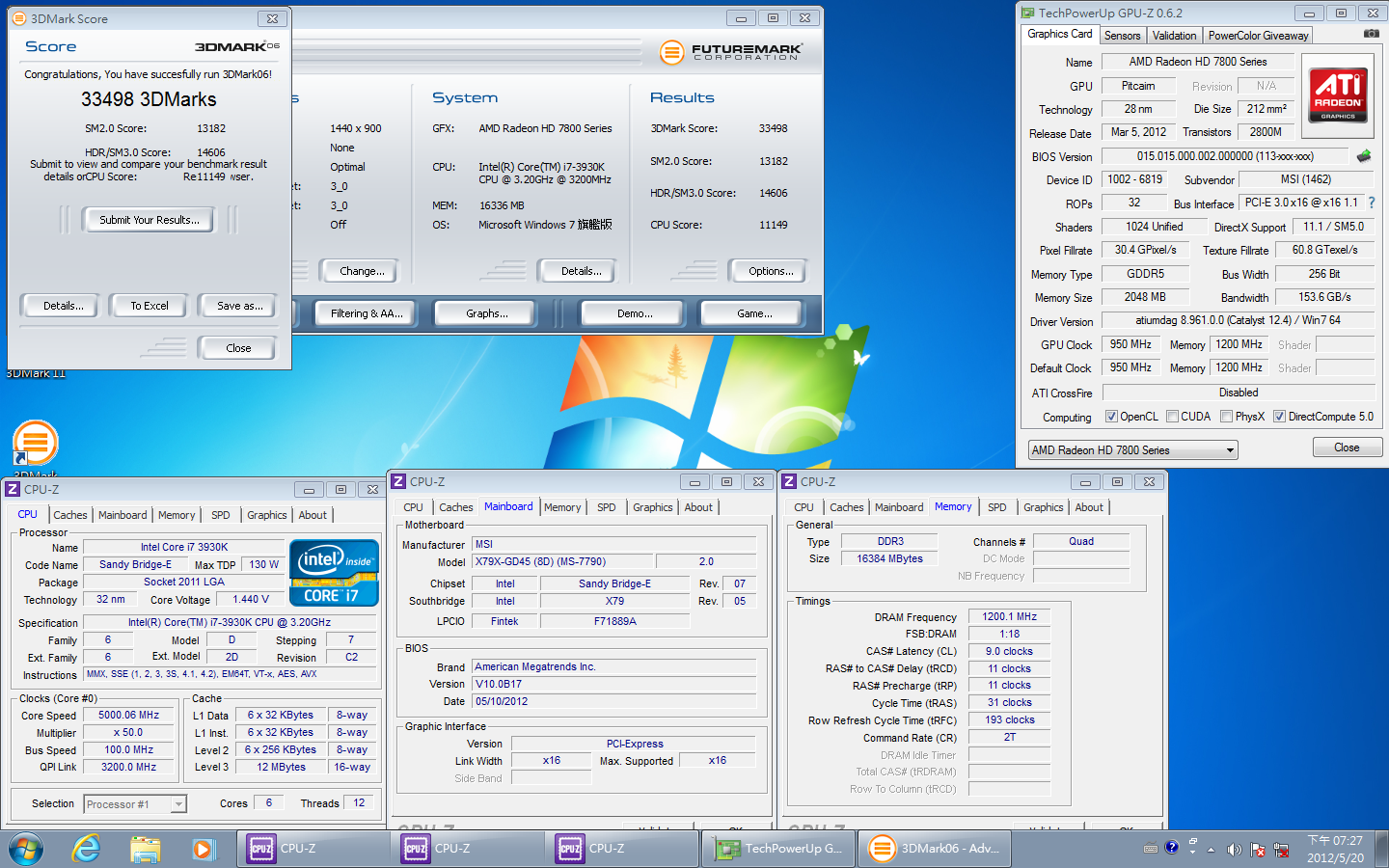

不能免俗..基本分數還是要跑滴!
不跑怎給大家當參考哩...
3D MARK 06:主要是參考較早期(不過也是目前最大宗)的遊戲
@33737
順便秀一下切換解析跑1440x900後跑的成積
@33498 看來對擁有2GB大容量記憶體的R7850 PowerEdition來說..這解析沒啥感覺:lkl:

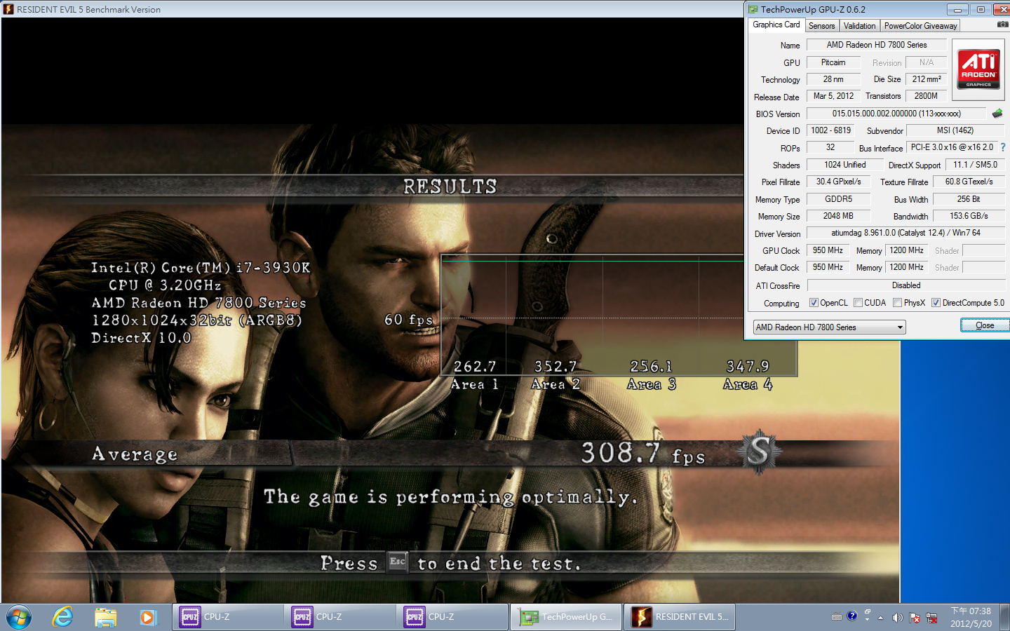

代表中間Direct 10的遊戲.就用惡靈古堡五來示範一下
DX10模式 關垂直同步設為視窗模式
FPS輕鬆取得307
分段跑模式 一樣輕鬆取得平均308 FPS的好成積

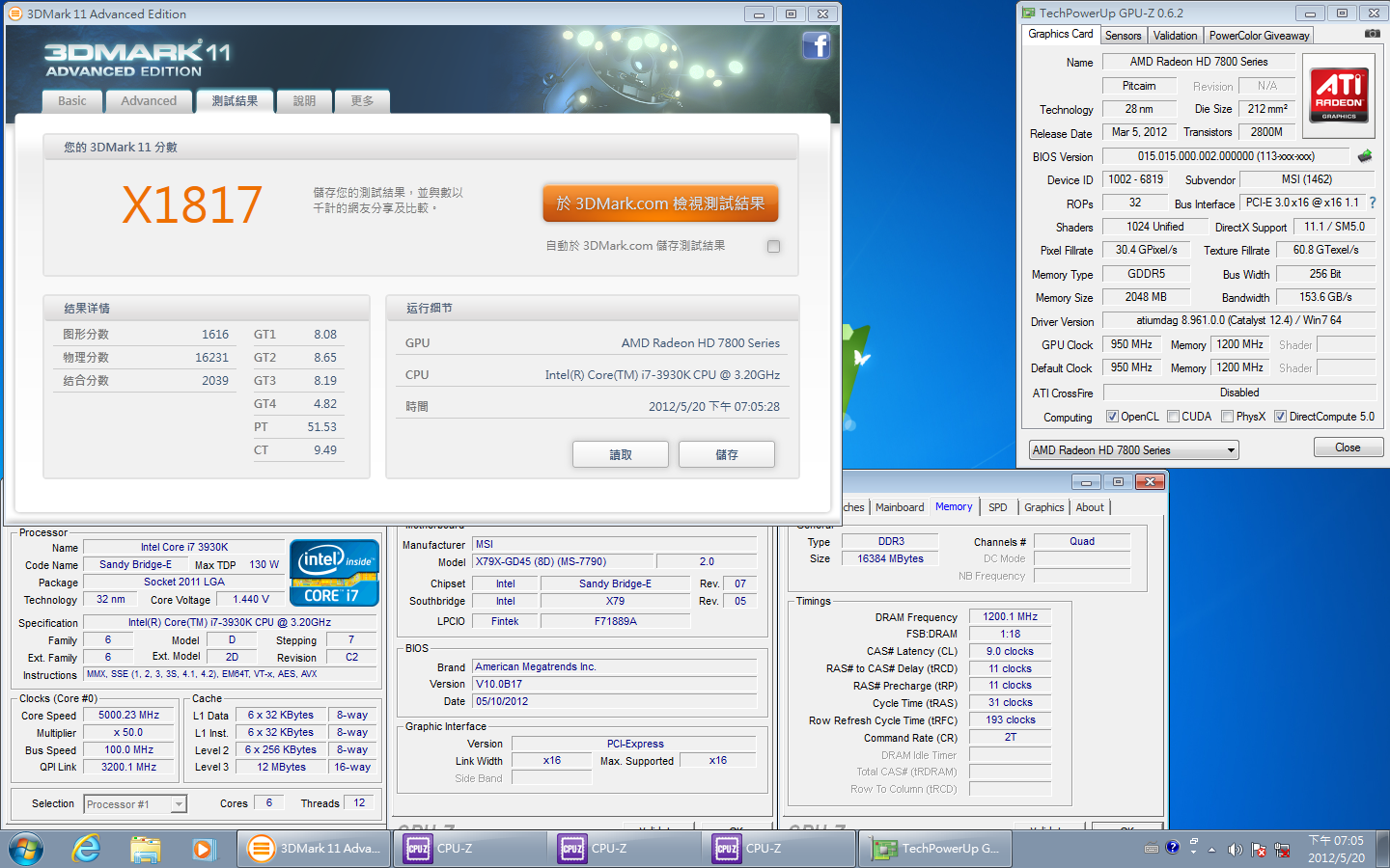

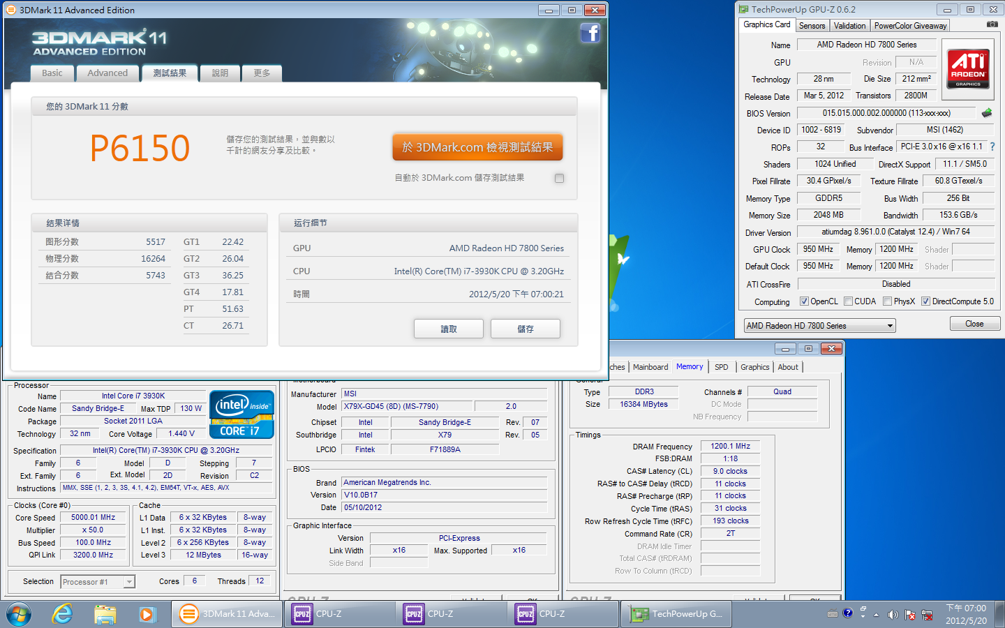

最後..我想應該蠻多人關心Direct 11下的效能
當然首推大家公認的3D MARK 11
E-MODE 主要為一般解析度下的效能
輕鬆破萬 @E10101
至於代表中階解析度的P-MODE
則也交出亮眼的@P6150的成積
高解析的X-MODE則一樣輕鬆達到@1817 ;em03;

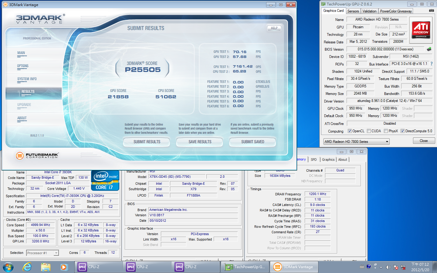

另一個代表DX10的測試軟體
VANTAGE P-MODE下..依然擁有P25505水準表現!!
