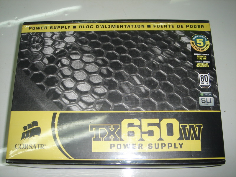

包裝不變

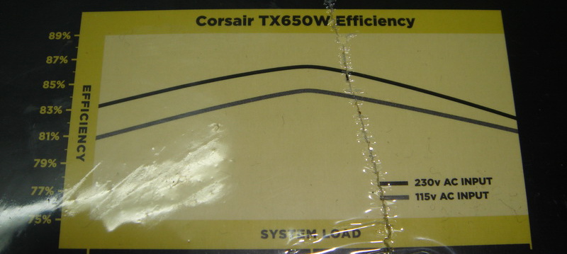

輸出資訊 單路12V高達53A 約最大輸出可達636瓦

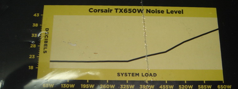

輸出變化時的風扇音量對映狀態
不同電壓及不同輸出狀態下的轉換功率
依說明書來看.總計有四種瓦數950/850/750/650

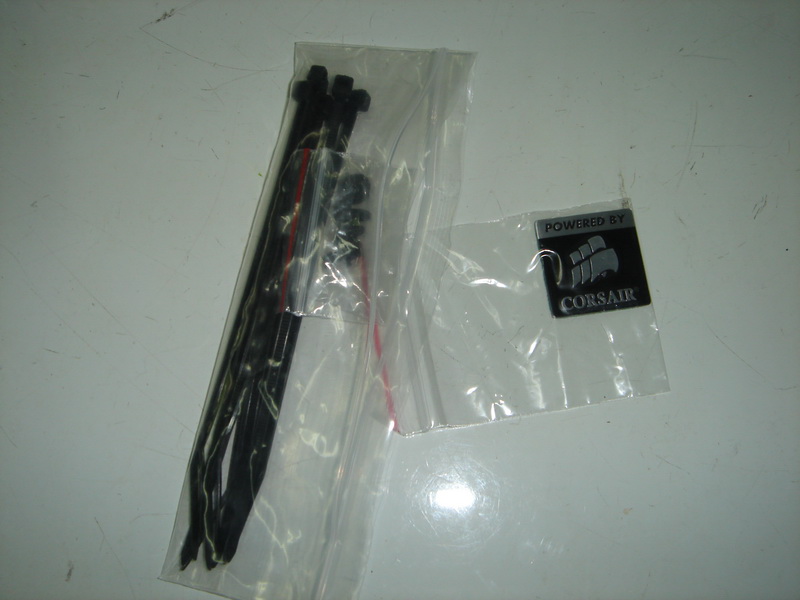

黑色束線及海盜的銘板

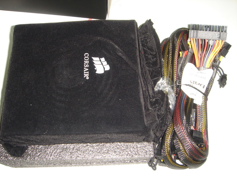

一映入眼簾...整個感覺大好.黑色絨布包裝...海盜就是懂這一套!

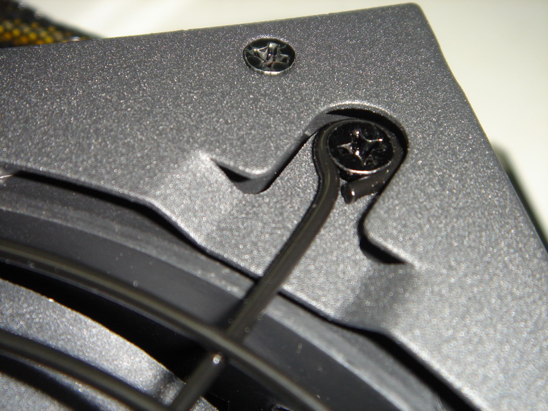

風扇鐵網採內凹式設計!無卡機構之虞

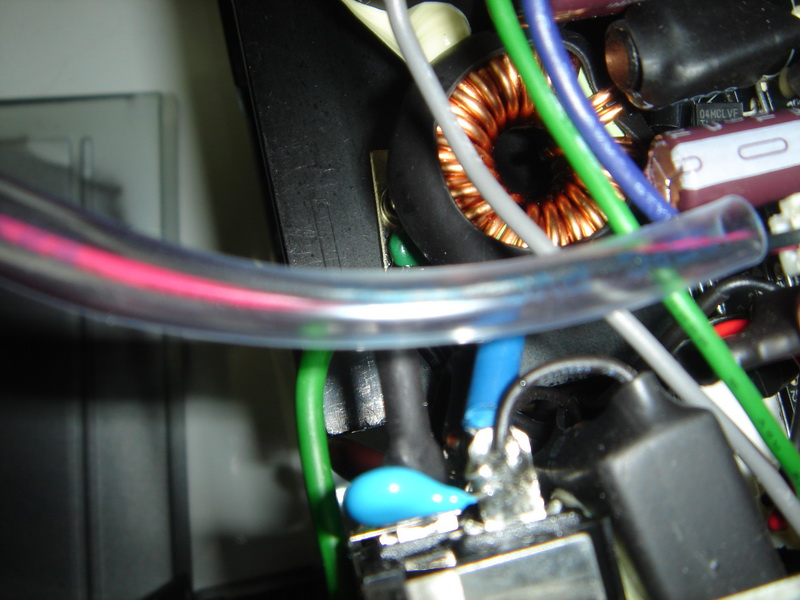

一拆開先看到的是風扇電源採套管保護

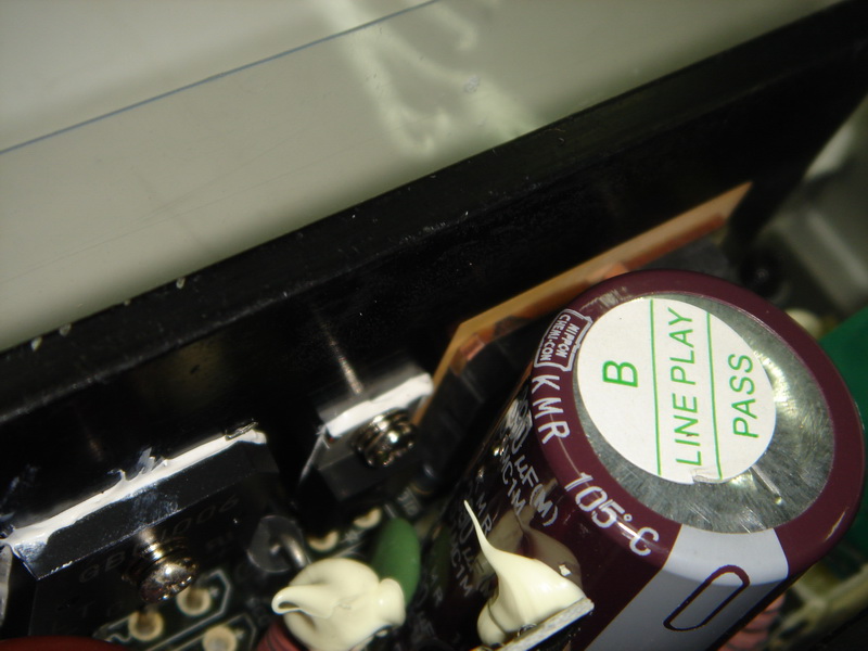

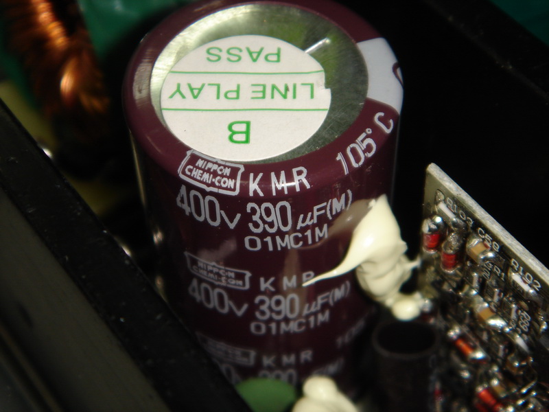

日系CHEMI-COM主電容

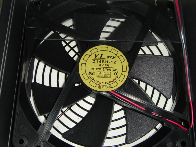

14公分風扇 最高竟然可達8.4瓦 不過安啦..這是採溫控控制的.
主電容規格為400V 390u

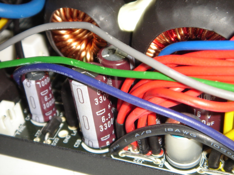

輸出側電容一樣全部採用日系電容
不過有顆固態電容在~應該是給3.3V使用

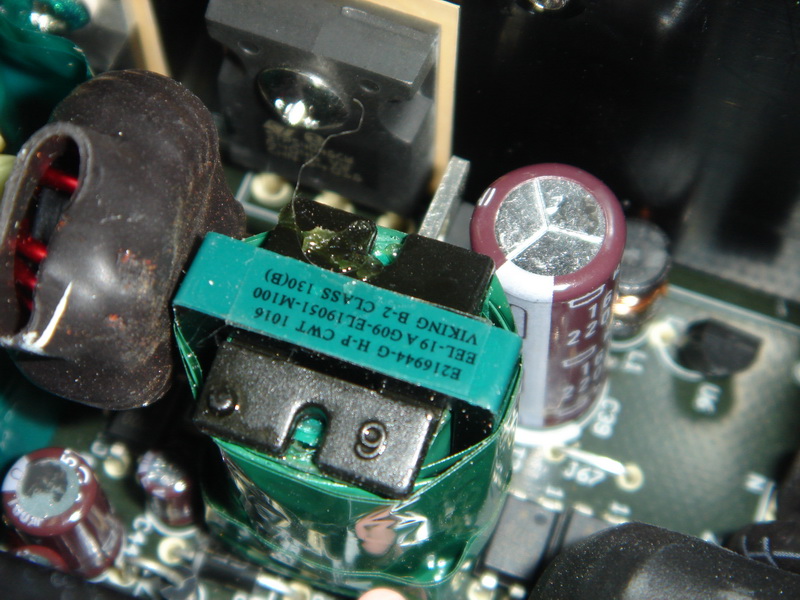

主變壓..一樣橋崴出品

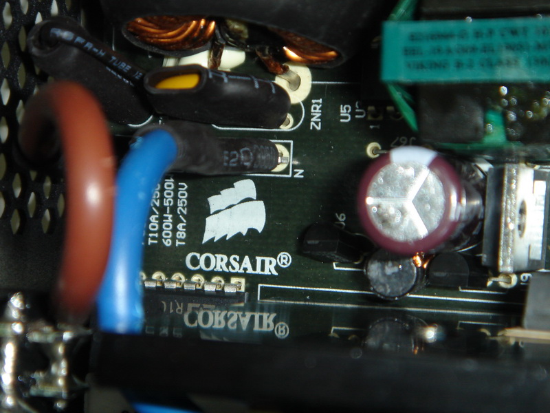

看來這底板是海盜專屬!上面還有海盜印刷字樣
全黑化PCB底板看起來就很舒服
主要線圈全部上熱縮包覆

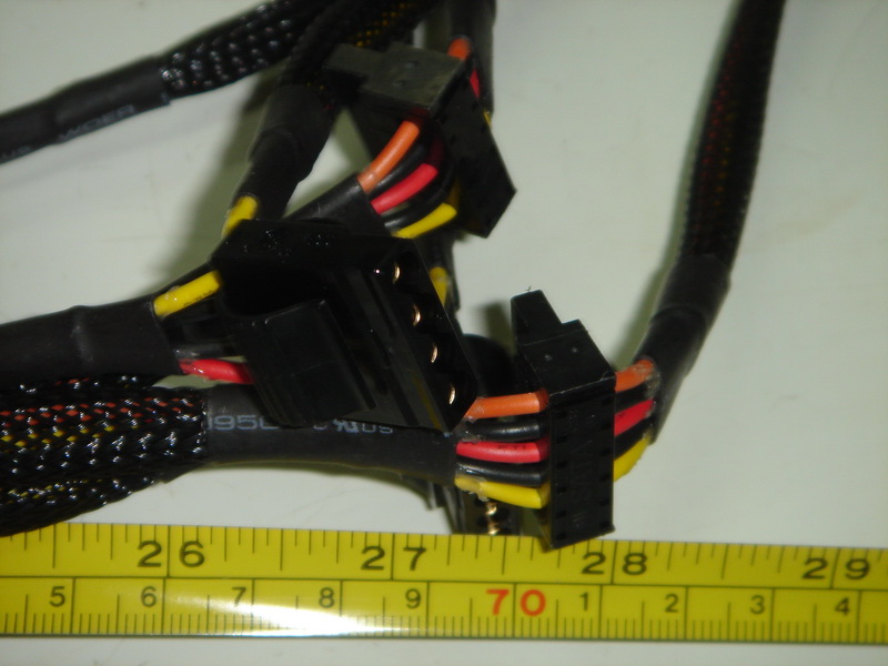

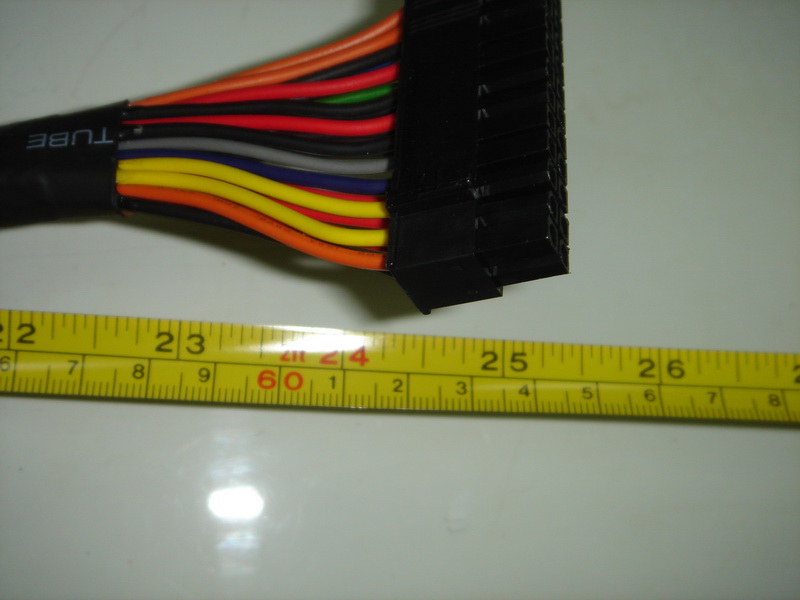

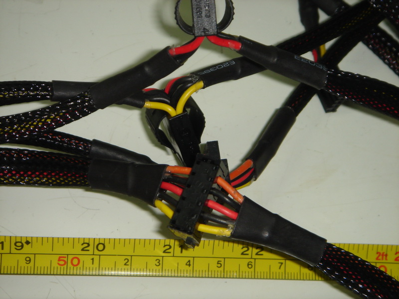

24PIN長度約64公分

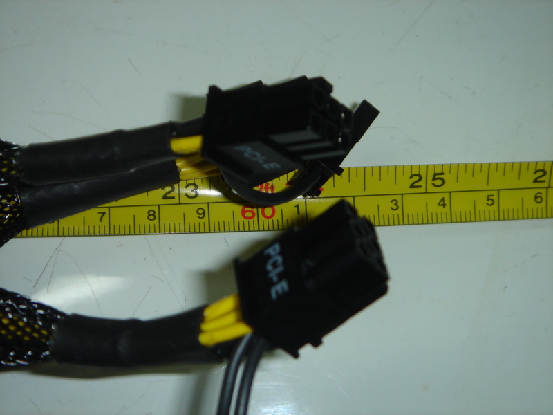

PCI-E長度約60公分

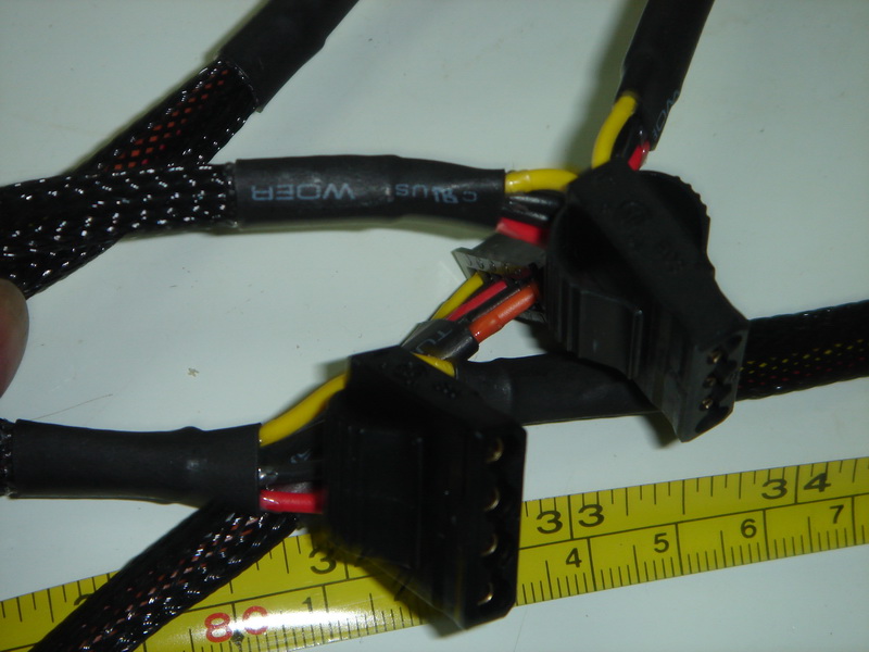

大4PIN及穿破式SATA供電的第一個接頭約為40公分
第二個接頭約為55公分
第三個接頭約為70公分
第四個約為85公分

包裝顏色是不是也改了阿
印象黃色好像是應用在TX950..:confused:

脫海盜皮...
每條都有上編織網
主體還有一個黑套
讓人看起來就覺得誠懇!:lkl:

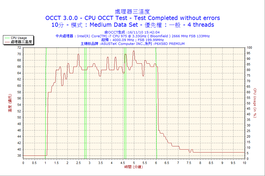

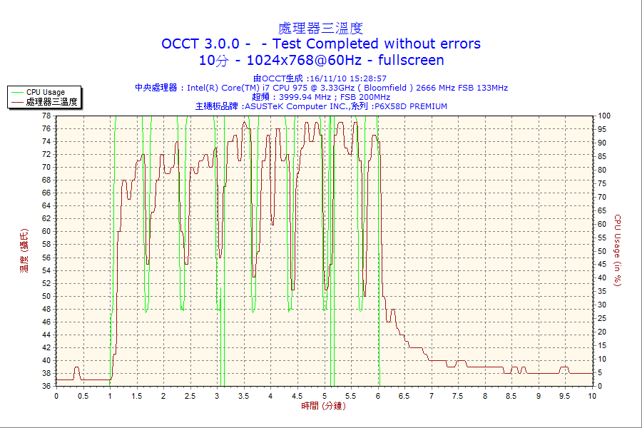

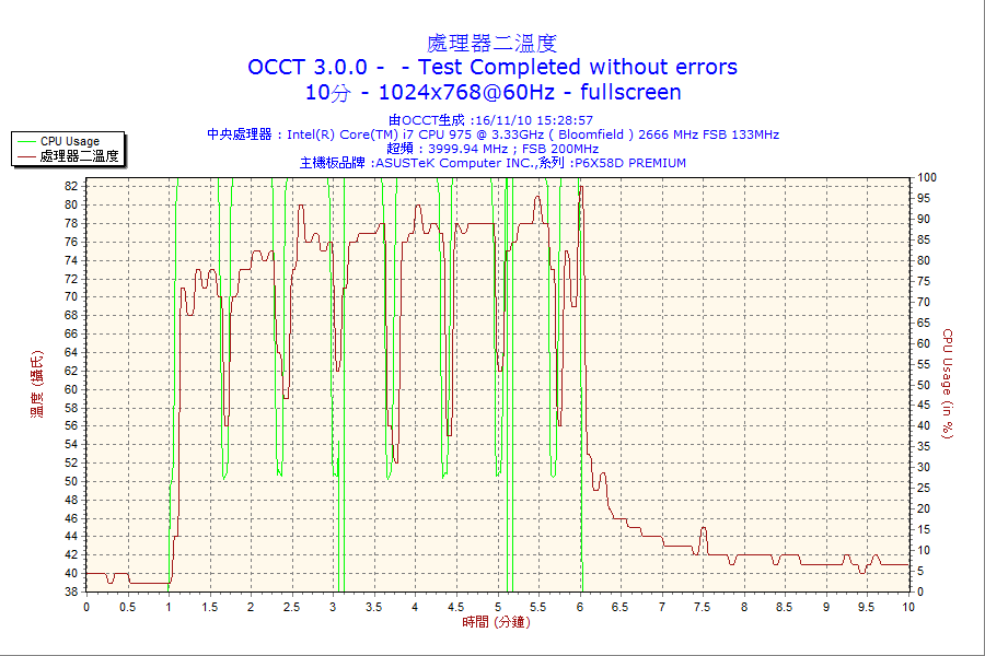

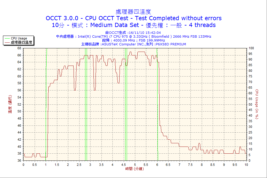

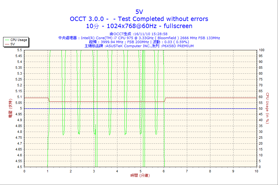

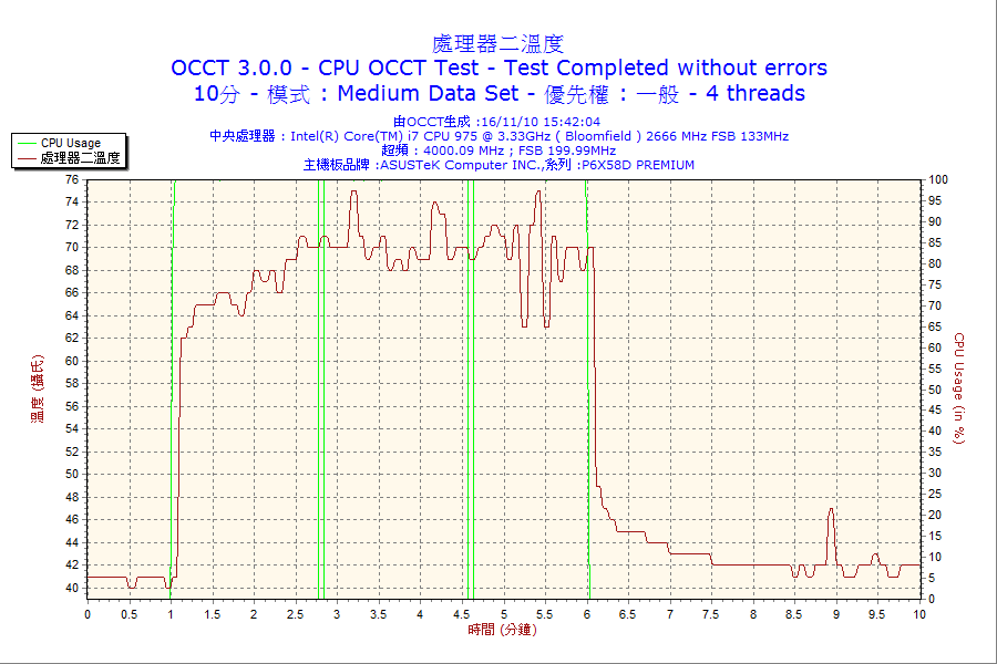

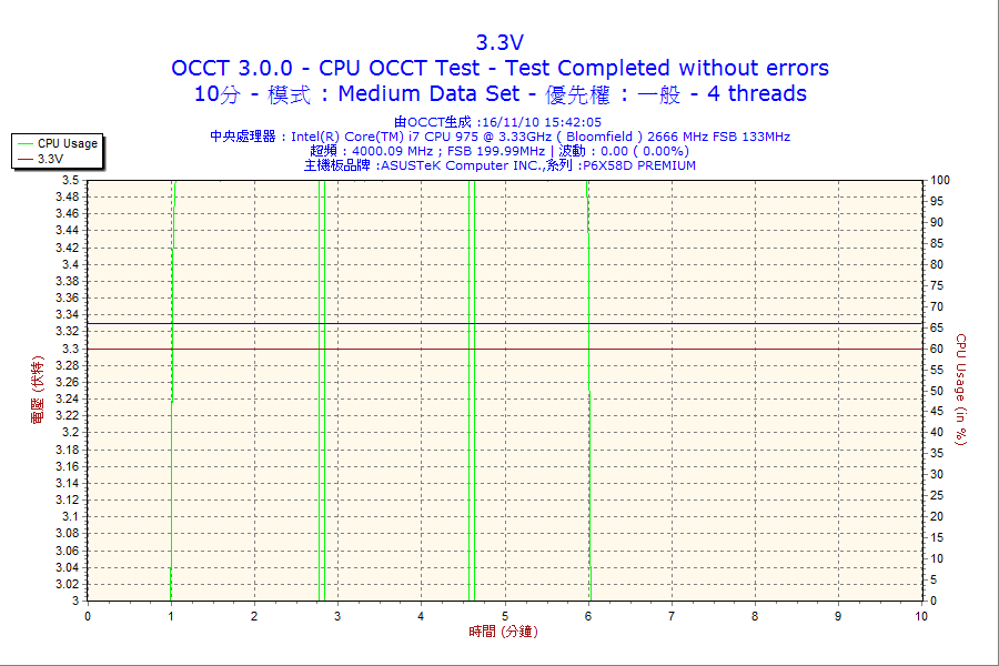

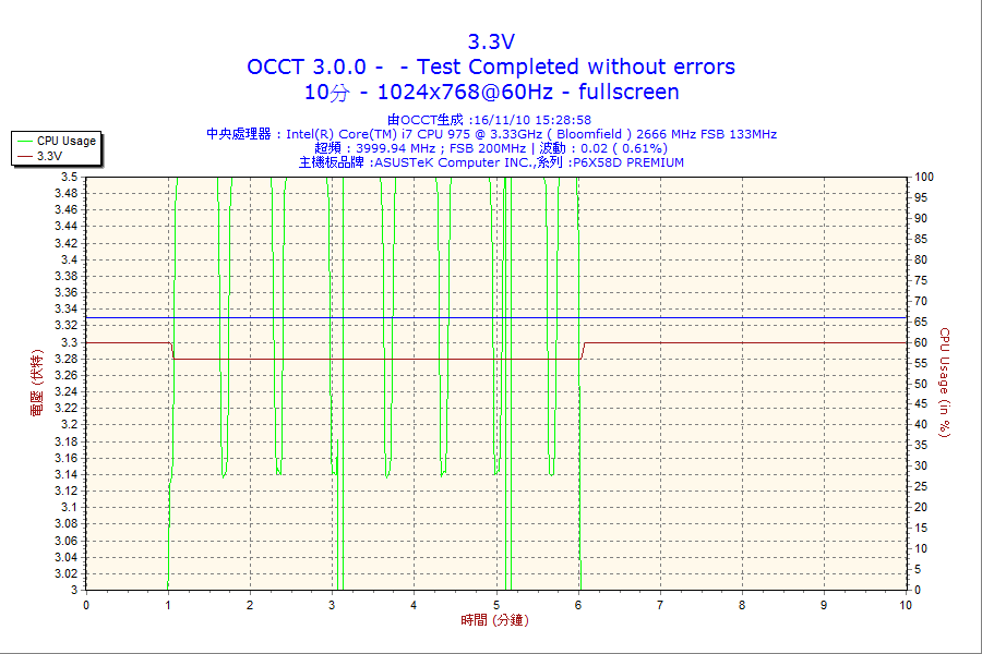

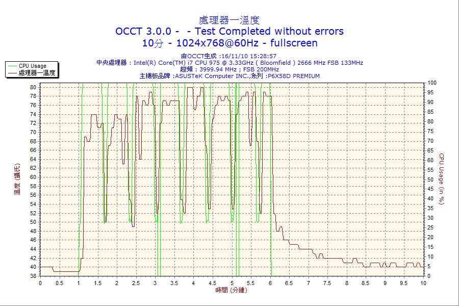

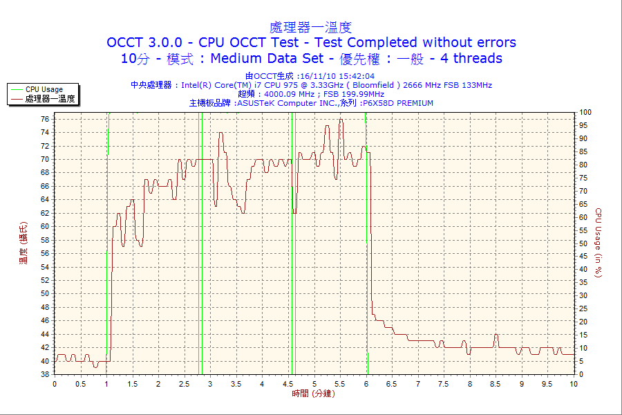

首先上場的是CPU耗電重載時的測試
CPU 核心溫度..比對電壓負載用(CPU是吃12V供電)

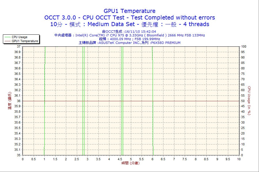

顯卡溫度...表示燒機過程中 只全速跑CPU運算
CPU電壓..比對輕重載用

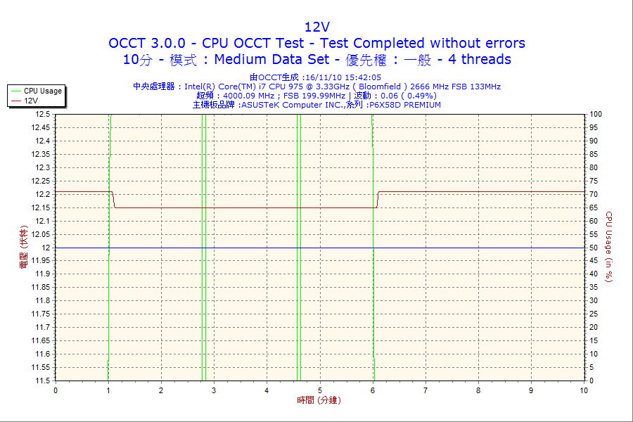

3.3V輸出部份 呈現一直線的死人心電圖

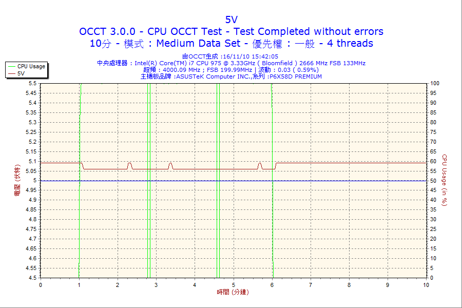

5V 輸出部份 電壓波動僅0.03V 佔整體電壓 千分之六不到
12V輸出部份 波動僅0.06 佔整體起伏不到千分之五
看圖重點整理
1.這顆POEWR在這平臺之下
無風扇轉速異常,無異常味道,無溫度異常
2.平臺不同.所以測試成績一定會有所差異..但是個人幾乎會以同一平臺及相同零件來做為測試基準
當然.....這也只能盡量做到而以...畢竟硬體變化很快,但是因為每家POWER對於標示瓦數的
標準不同在但是在同平臺的情況下也可以輕鬆讓大家做一對比!
3.電壓抖幅只是參考值.最大及最低只是形容差異.看圖時還得注意長條圖會不會像鋸子一樣
4.燒機測試為市售較常見的重裝備產品.請勿直接以管窺天.就認為此POWER就此能耐!
5.OCCT只是一套讓測試者以最方便的方式來顯示給大家看差異.盡信書不如無書.但是在同平臺下
不同POWER輸出的差異相信有心的話.可以輕鬆看出分別!

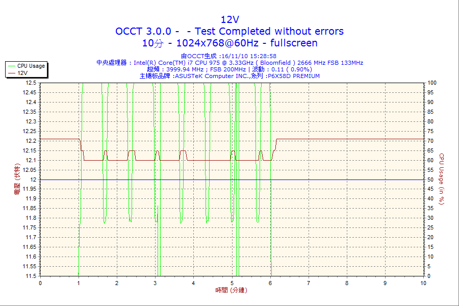

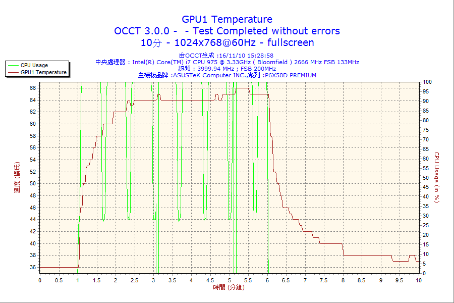

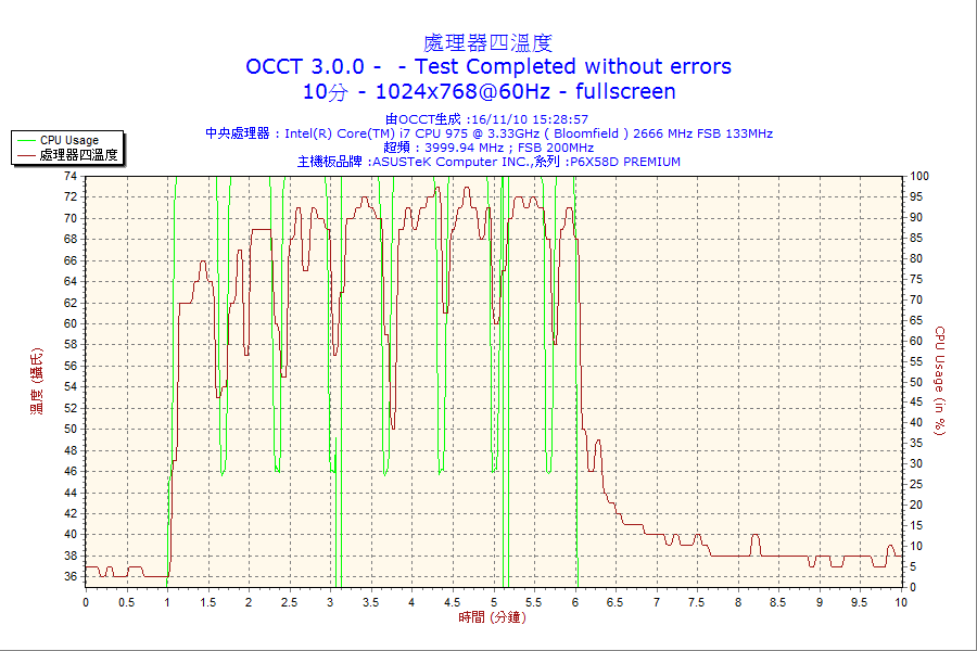

再來上場的是CPU耗電以及顯卡全部重載時的測試
除CPU依然採用I7-975之外.顯卡採用MSI R5870閃電版
CPU 核心溫度..比對電壓負載用(CPU是吃12V供電)(顯卡也是12V供電)
顯卡溫度...表示燒機過程中 顯卡已經全速在運算
CPU電壓..比對輕重載用
3.3V輸出部份 僅0.02V波動..佔整體電壓約千分之六
5V 輸出部份 電壓波動僅0.03V 依然佔整體電壓 千分之六不到
12V輸出部份 波動僅0.11 佔整體起伏僅千分之九!!! :MMM:
看圖重點整理
顯卡耗電跟CPU耗電同時拉檯的過程中.可以輕鬆看出CPU在瞬間輸出以及滿載輸出下的能力!
但是有一非常重要的重點就是..顯卡的耗電絕對要夠力...拿張裝機卡來測的話..基本上是不痛不癢的
不過..如果連裝機卡都會有波動變化.那.......
另外就是測試FULLSCREEN以及WINDOWS模式的落差..FULLSCREEN絕對吃重很多!!!
