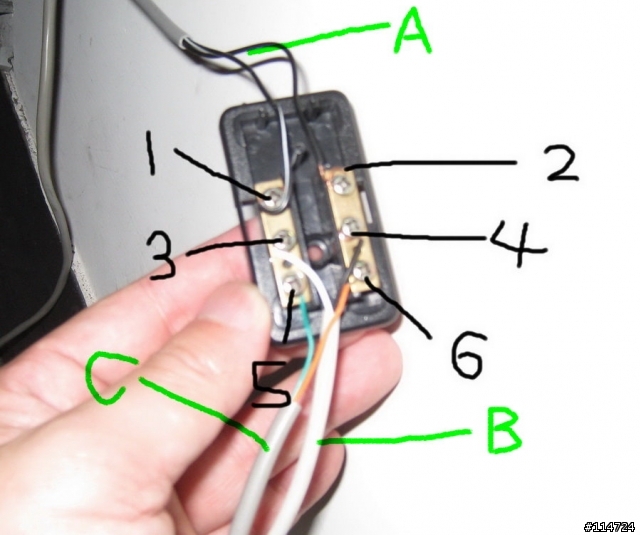

背景:我家是屋齡20幾年的五樓老公寓,電話線是中華電信裝的一般電話線(2蕊),網路是用SEEDNET 10M/2M光纖。
問題:10m/2m裝了兩年多,發生過好幾次一樣很奇怪的問題,就是上傳速度會莫名其妙地下降一半左右,由原先約1.70Mb/s降到約0.95Mb/s(用speedtest.net測試)。中間報修兩次,但是都找不出真正原因,每次中華電信人員都是東碰碰西碰碰莫名其妙的好了,但過一陣子又突然上傳速度變慢。
自己摸索:除了報修外,我自己也試著修過好幾次,但是因為不懂網路技術,所以只是把電話線的兩端接頭拆拆接接,好運氣的話,上傳速度就莫名其妙地恢復了,但還是不知道問題出在哪?
http://attach.mobile01.com/attach/200911/mobile01-fcfa1ac3aea735e4ee2ed1f22cac2686.jpg
如圖所示,A是樓梯間接進來的電話線,接到電話接線盒的1、2,然後再用接3、4的電話線B接到房間內的VDSL上,這樣就是我的網路線路。
最近摸索的發現:我自己摸索的結果發現,如果我再用另一條電話線C一端接到電話接線盒5、6上,另一端2蕊自己相接(沒有接到其他設備上)。這樣竟然上傳速度就會恢復成約1.70Mb/s,但如果把電話線C從電話接線盒5、6拆除,上傳速度又降到約0.95Mb/s,試了很多次都是這樣。原先以為總算把問題解決了,但瞭解技術的大大一定會看出,這樣我的室內電話就不能用了(從房間VDSL pots接的一般室內電話)。天阿,無知的我是直到一兩天後爸媽打手機給我說家裡電話為何打不進去時我才知道這樣接會造成室內電話無法用。
這樣到底問題是出在哪?表面上看起來好像是電話線裡面有某種阻力(電阻?),讓上傳速度無法正常?接了一端2蕊自己相接的電話線C到接線盒內,多了一個循環電路?電話線內部阻力沒了,網路上傳速度就神奇地恢復了?而且為何隻影響上傳速度,下傳速度都是保持在9.60Mb/s左右。
自己不是學電信技術的,不知問題出在哪?而且中華電信人員也不知道問題在哪?我連問題名稱都不知道該如何描述?希望有大大知道這個到底是啥問題?又要如何解決,或是我又要如何請中華電信解決?謝謝幫助!
