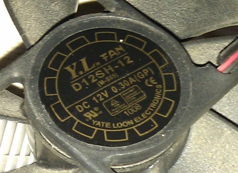

我有看清楚再買
NX550開箱照都是說,使用GLOBE FAN B1202512L 雙滾珠軸承靜音風扇(噪音21dB)
圖立說明 依消耗瓦數越高,風扇轉速越高
買回來
風扇變成Y.L D12BH 跟之前舊電供吵死人風扇D12SH
噪音約40~41db
目前不知用久了,會不會跟之前報銷的電供一樣,開機→關機,Y.L風扇超級很大聲→保內送修修不好→保外自行更換其他廠牌風扇

一開始的大電容就是 420v 270uF
後面風扇偷換掉也不意外就是了
另外這顆 PSU 沒有 DC-DC
還不如選 LLC + DC-DC
賣了n年的 冰山金蝶 500W
antec的通病一樣還是擺在那裏
喜歡唬爛自家的PSU保護機制多別家n項
本身就不是PSU的製造廠商
成本不可能壓下來...
某方面這算是它點石成金的魔法? 不過發現真相的消費者
反撲的力道也會很強就是了...

對方說這個
「電源內部的零件,基本上都需要有2家以上的替代用料
當零件缺料廠商無法提供時,就會替換上其他同規格料件生產
所有替代用料都有經過驗證跟測試可以交替使用」
