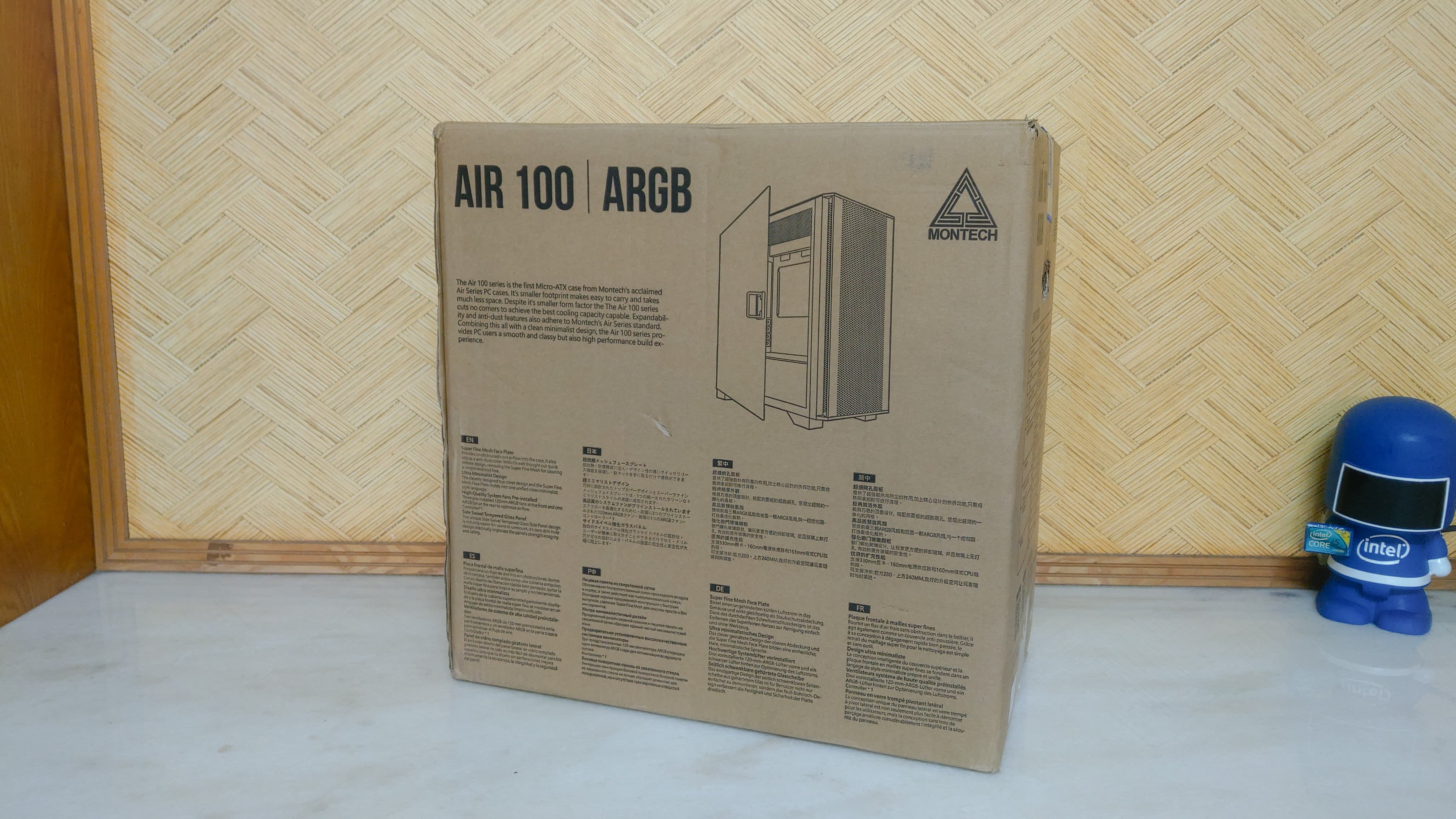

▼外箱標示型號,產品規格,外觀形狀,易碎標誌,多國語言特色說明

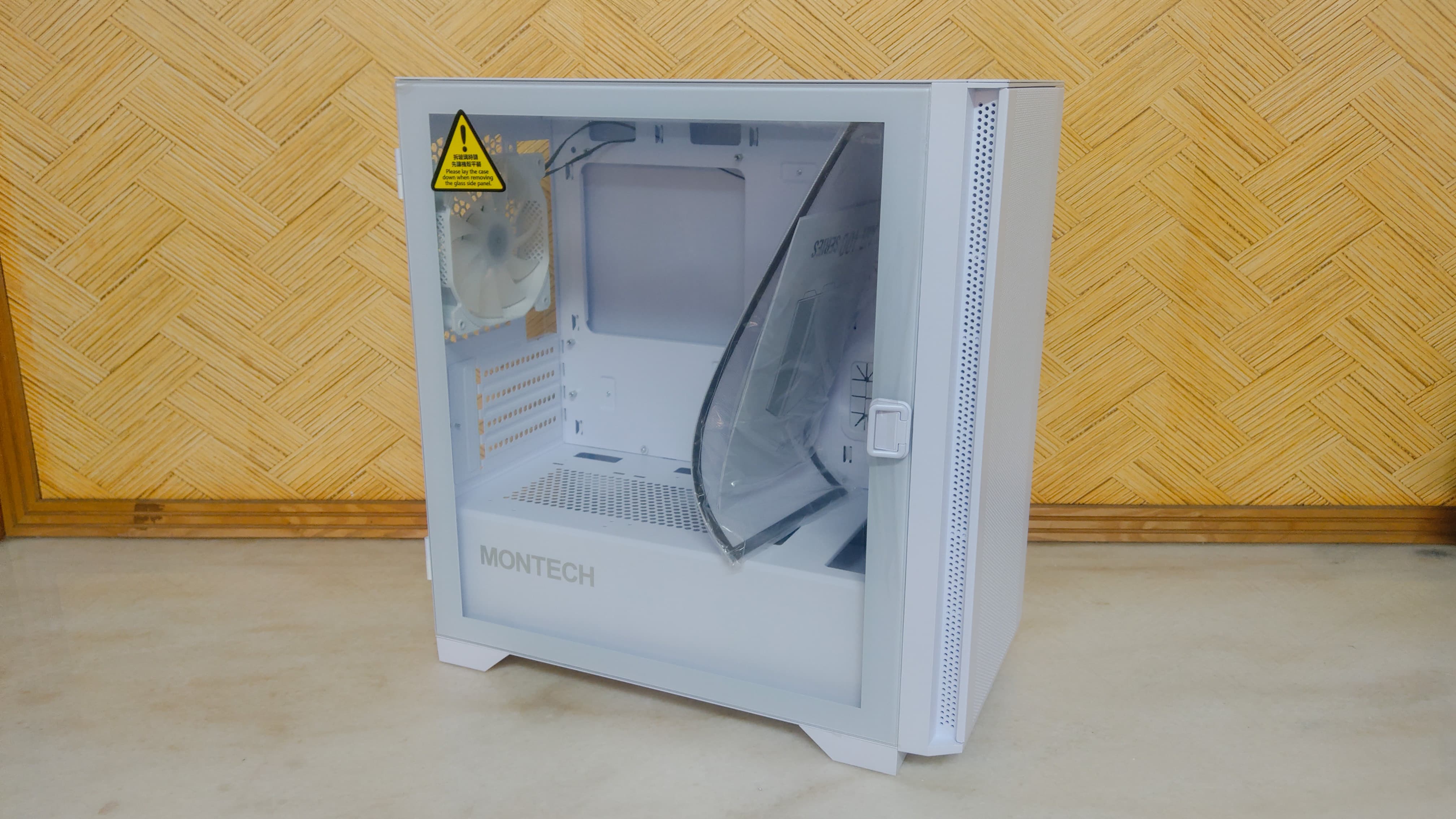

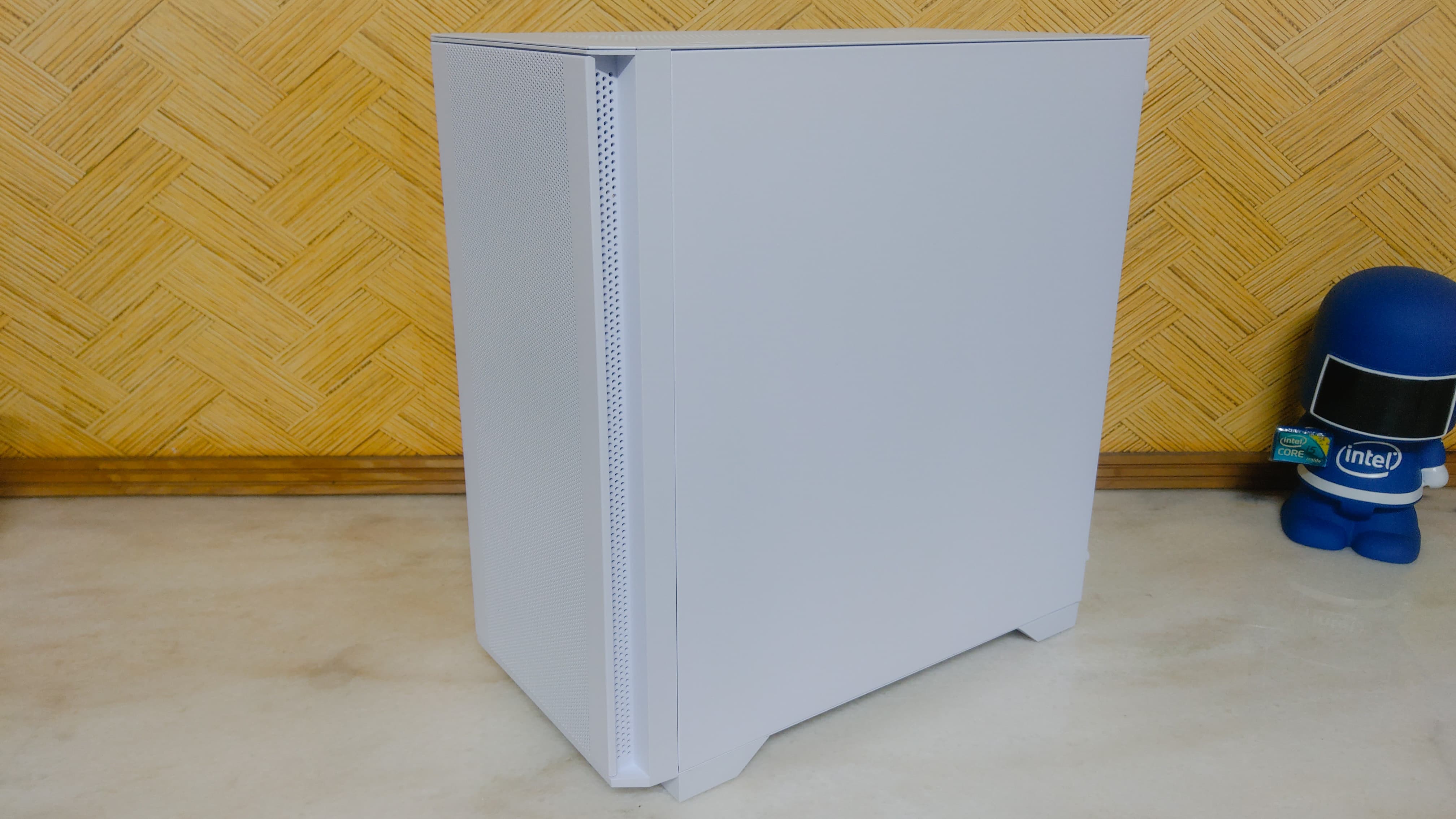

▼機殼外觀-簡單明瞭的外觀及警告標誌(雪白外表)

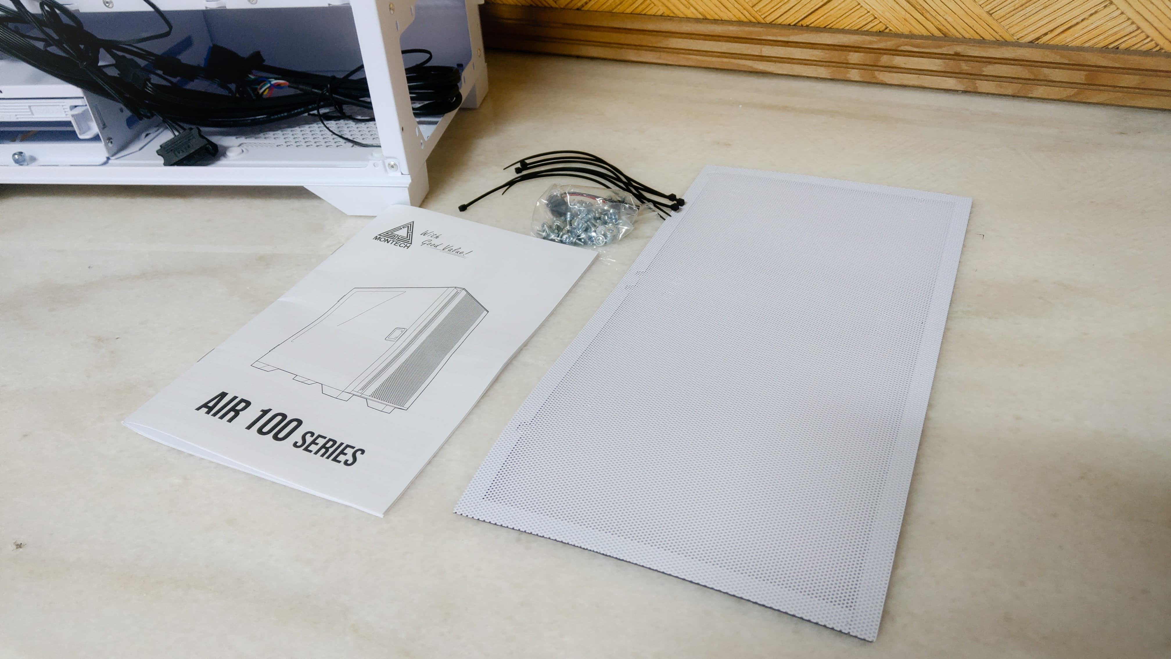

▼配件:說明書、各種螺絲、磁吸濾網、束線

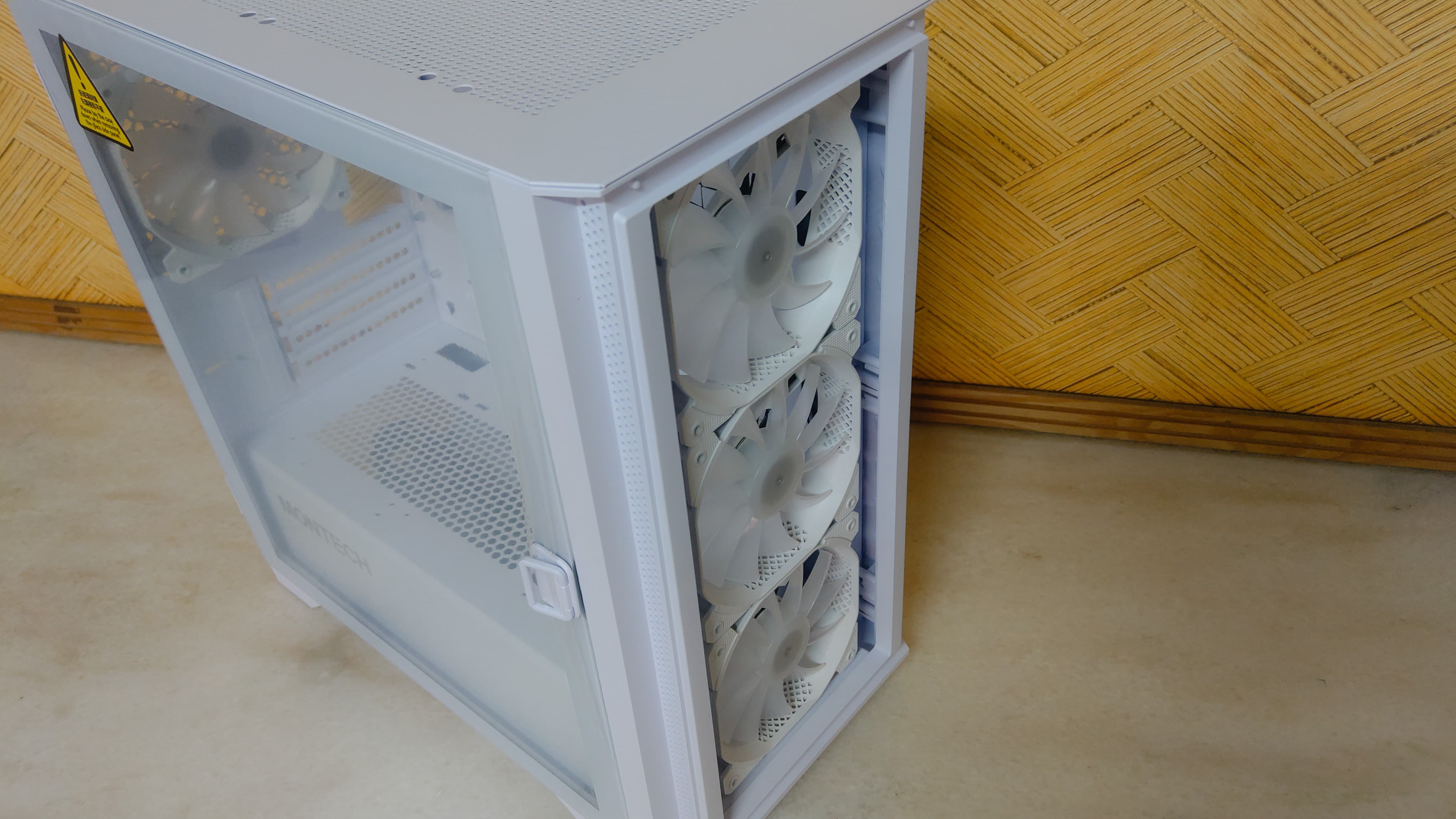

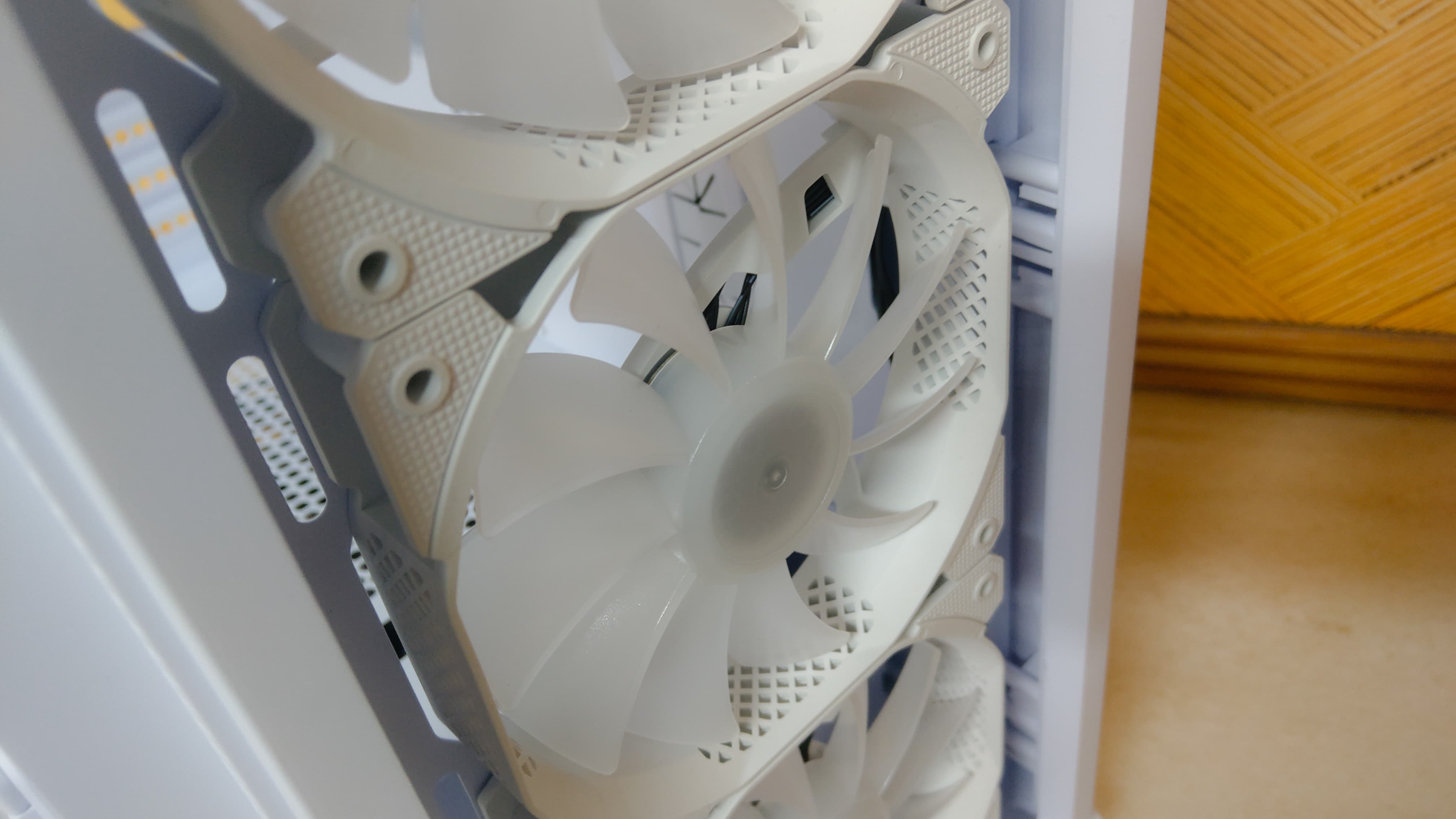

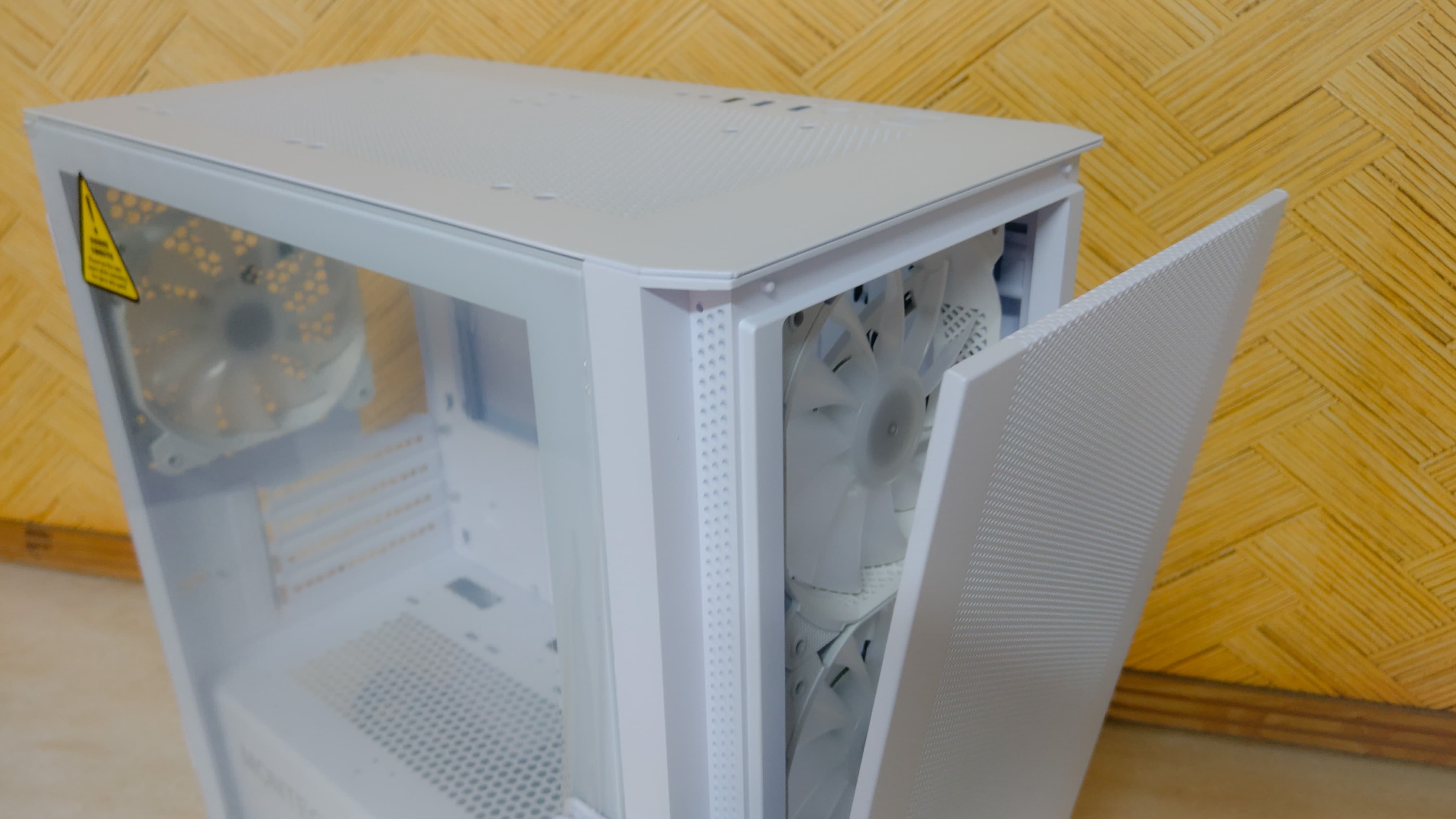

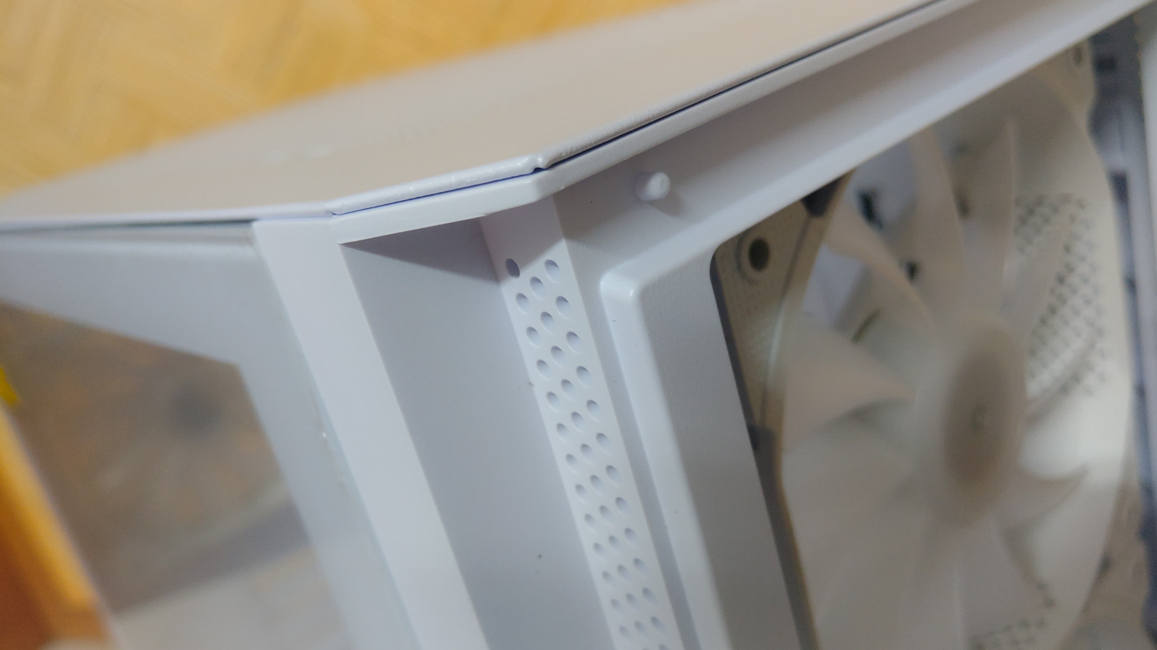

▼前置3顆白色120mm RGB風扇,可改換2顆140mm風扇
▼風扇外觀結構挺特別的,四周有鏤空結構

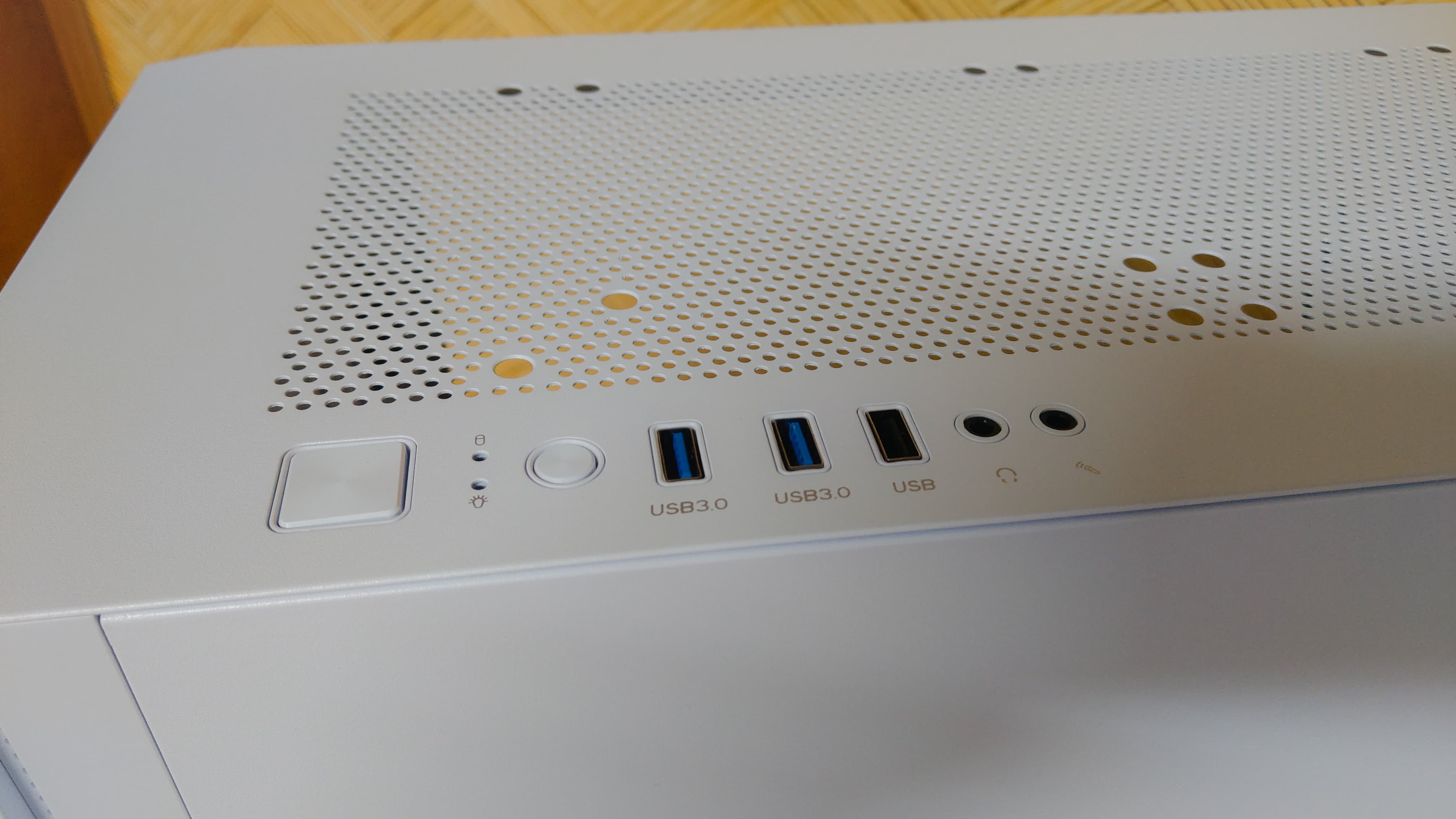

▼I/O 介面: USB3.0 x2, USB2.0 x1, Audio x1, mic x1, ARGB切換鍵,電源鍵

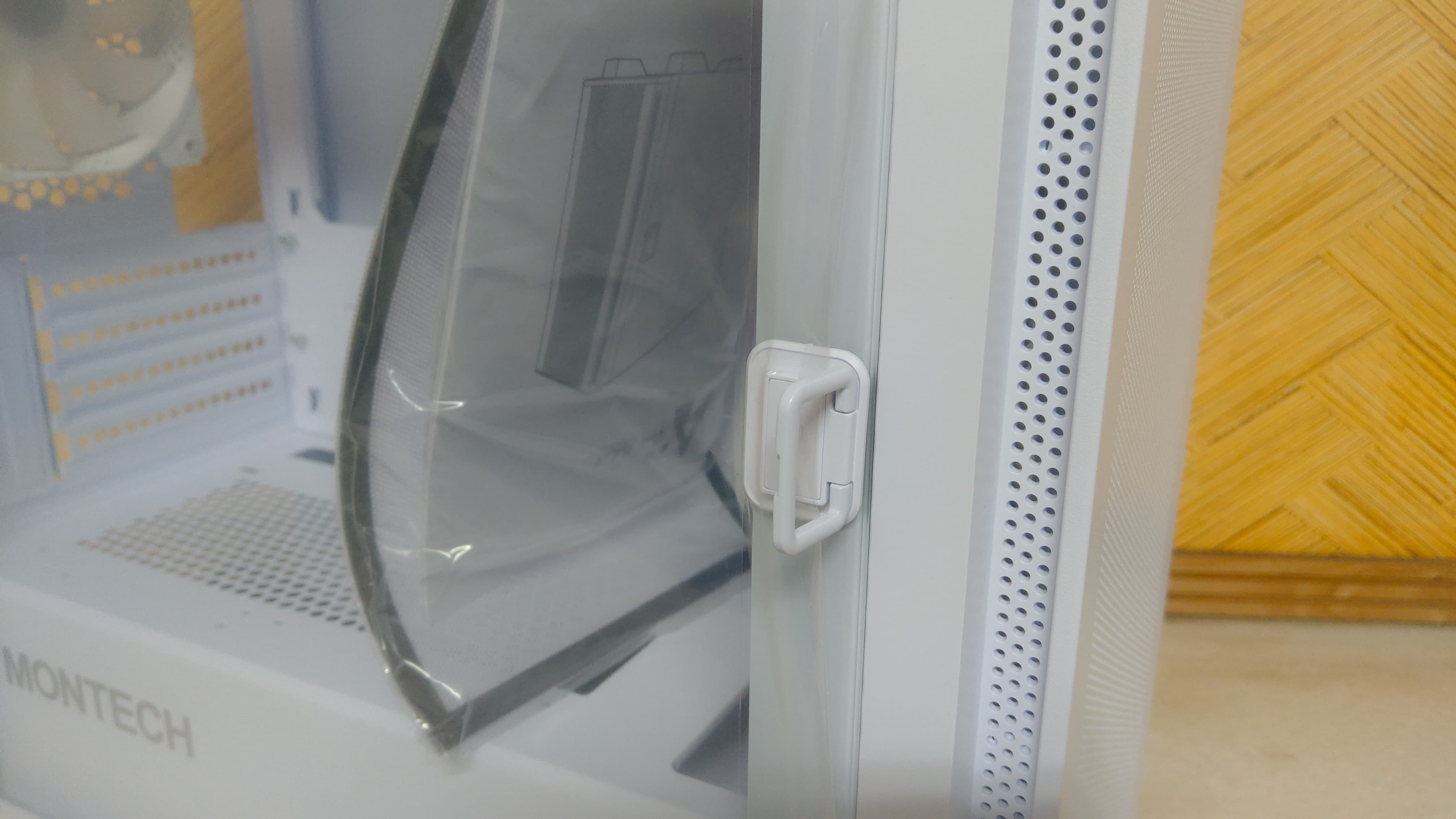

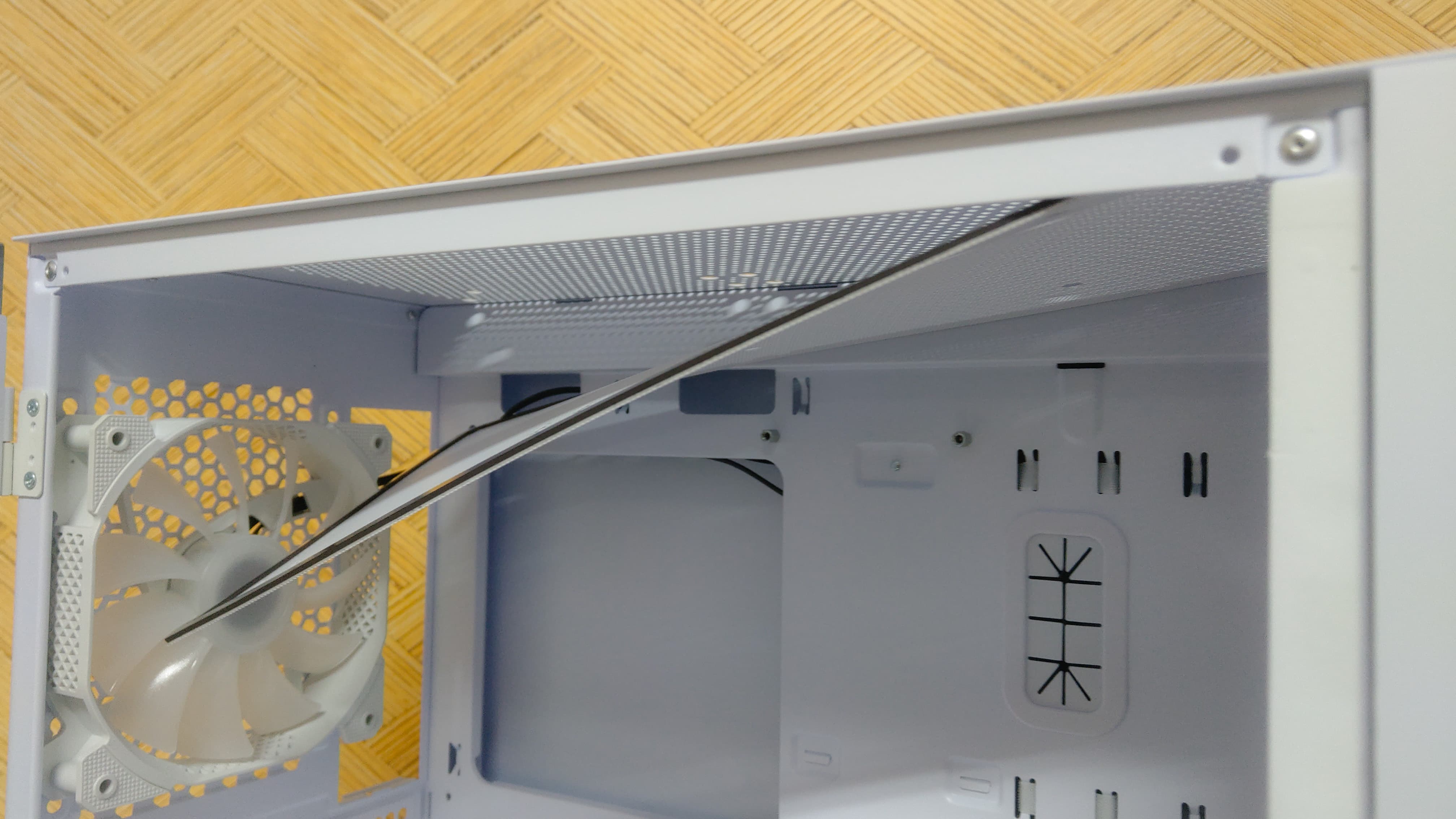

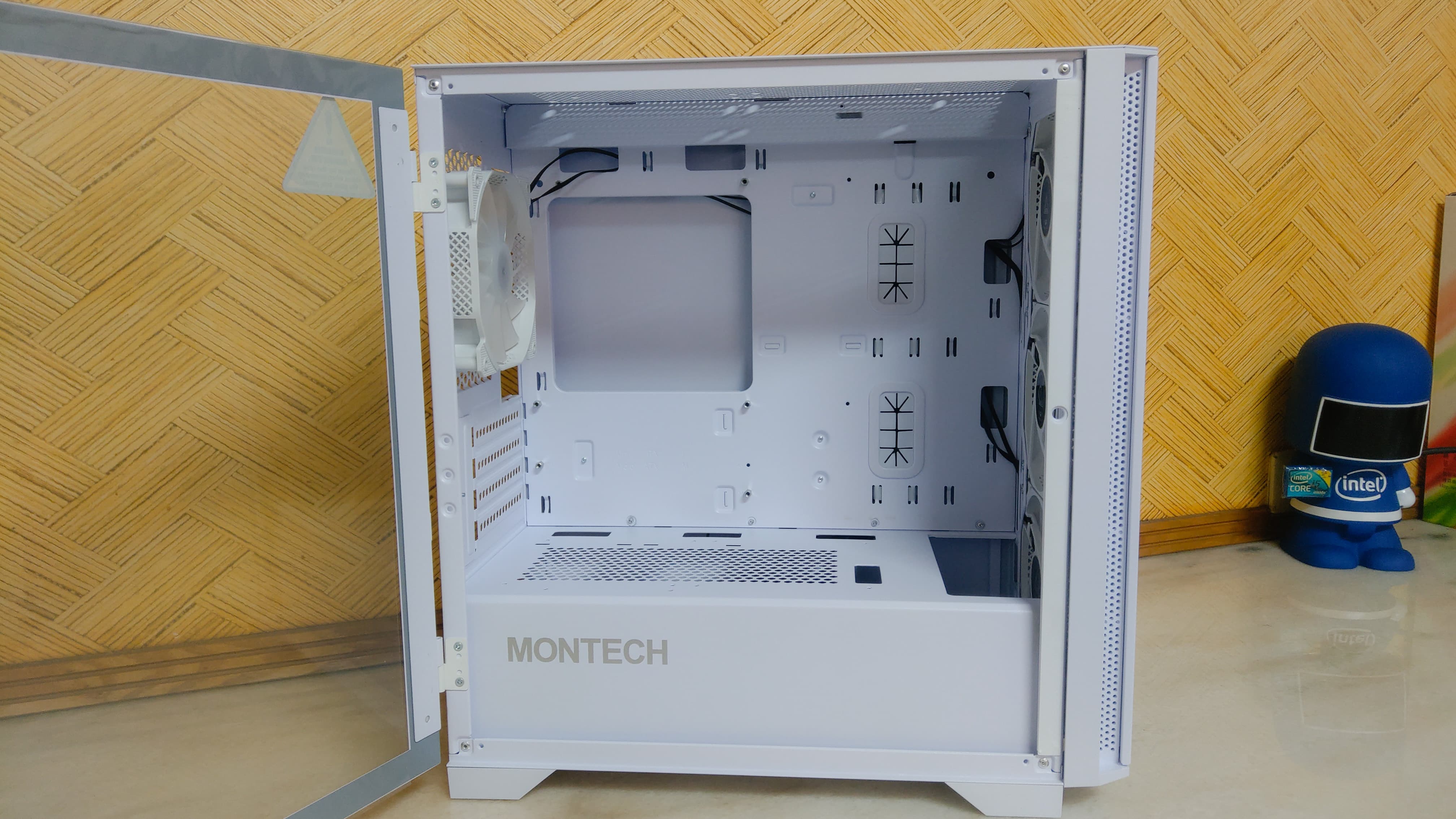

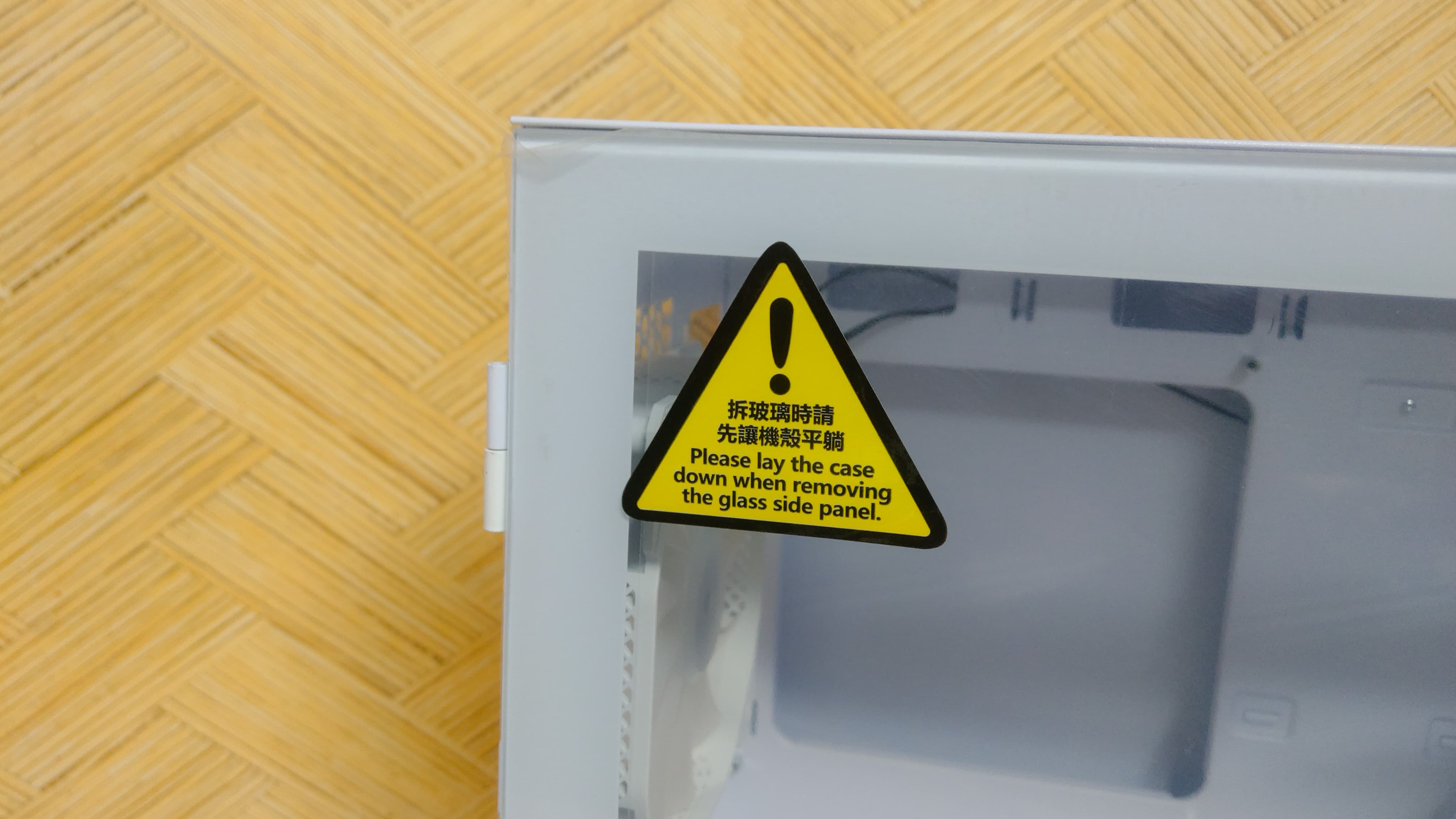

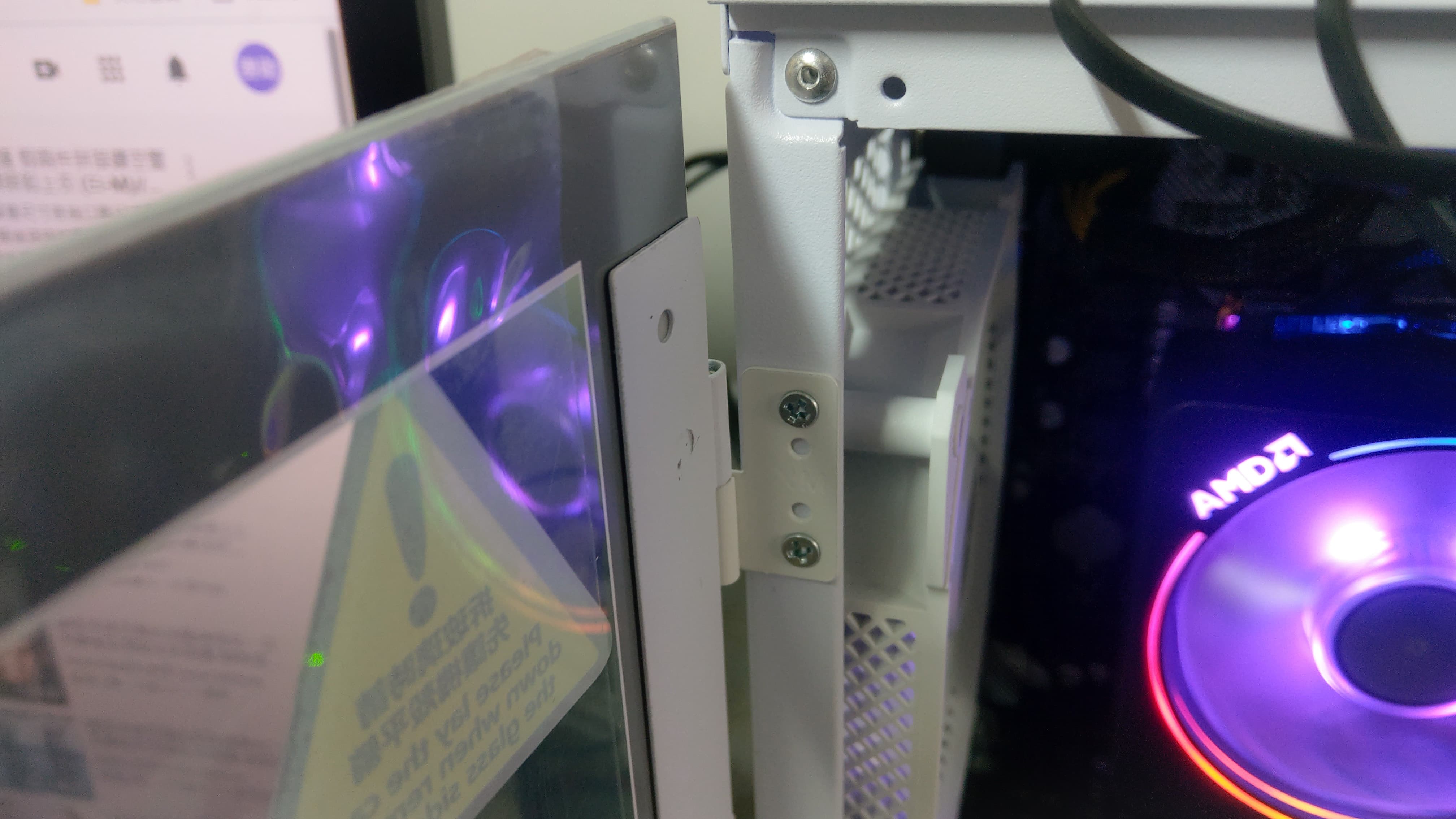

▼掀門式開法,有警告標語提醒~ 但好像不適用!?

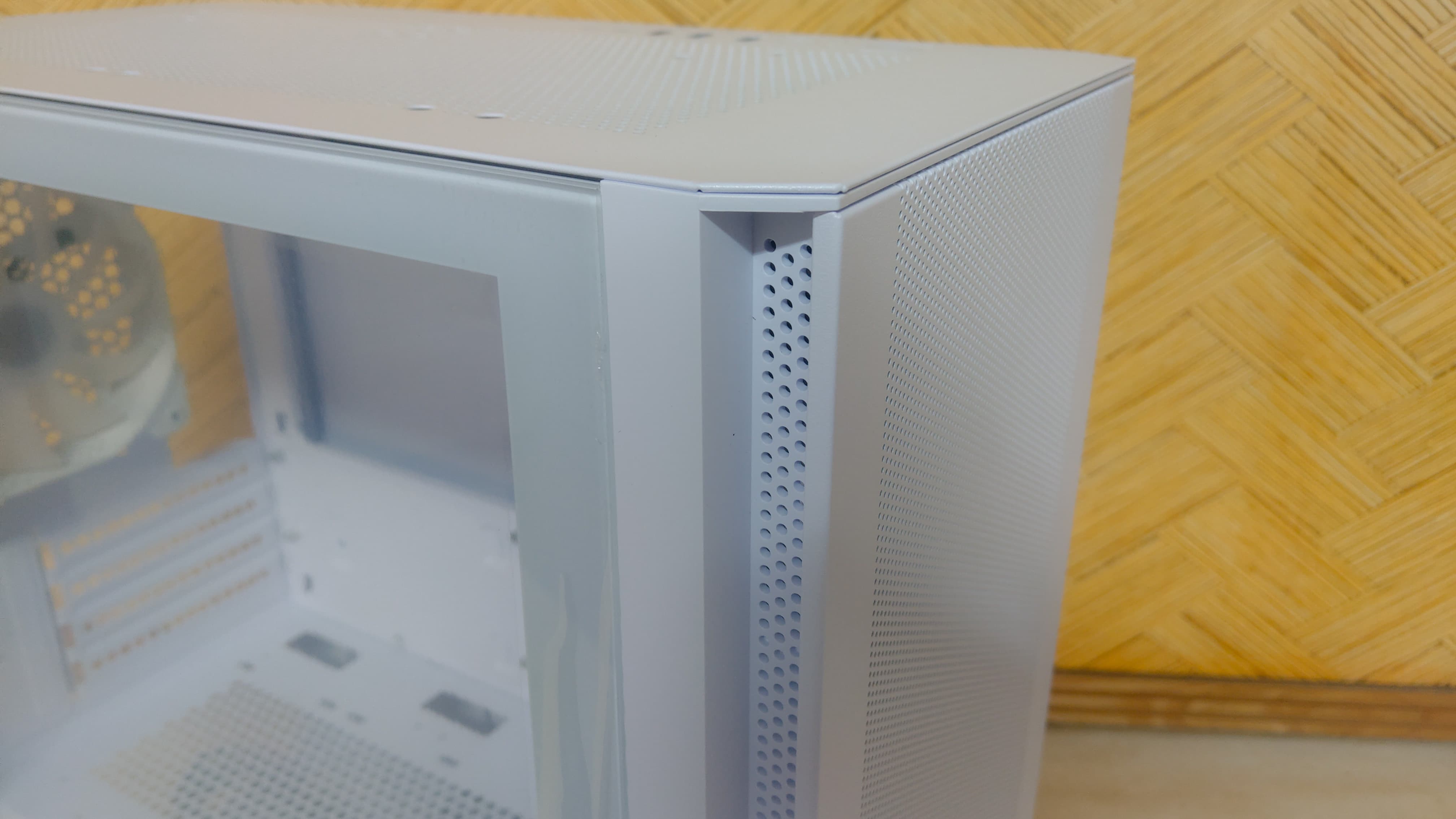

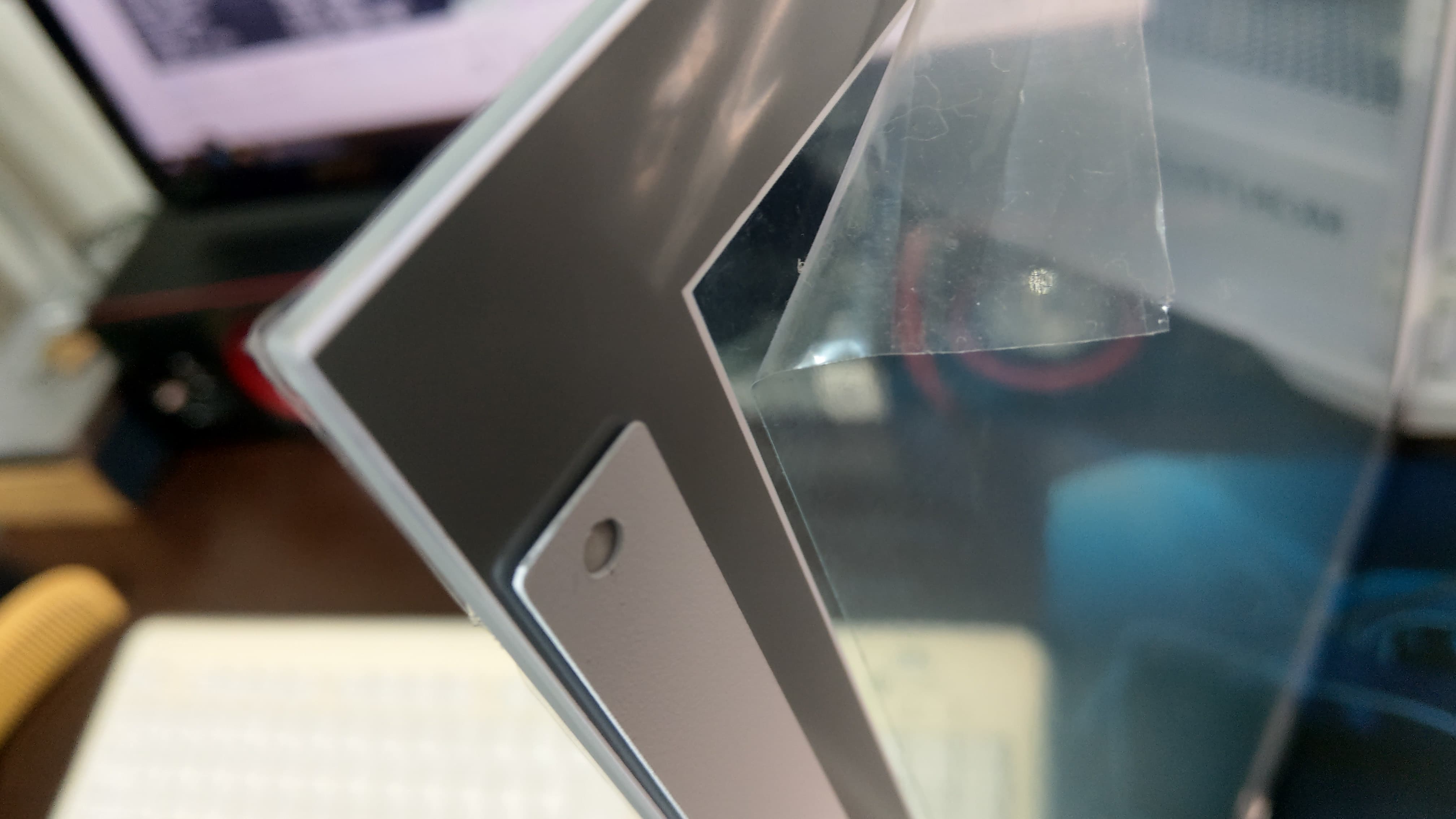

▼鋼化玻璃側板可方便拆卸-拆卸位置已黏貼方式固定,提高安全性 厚度:3mm

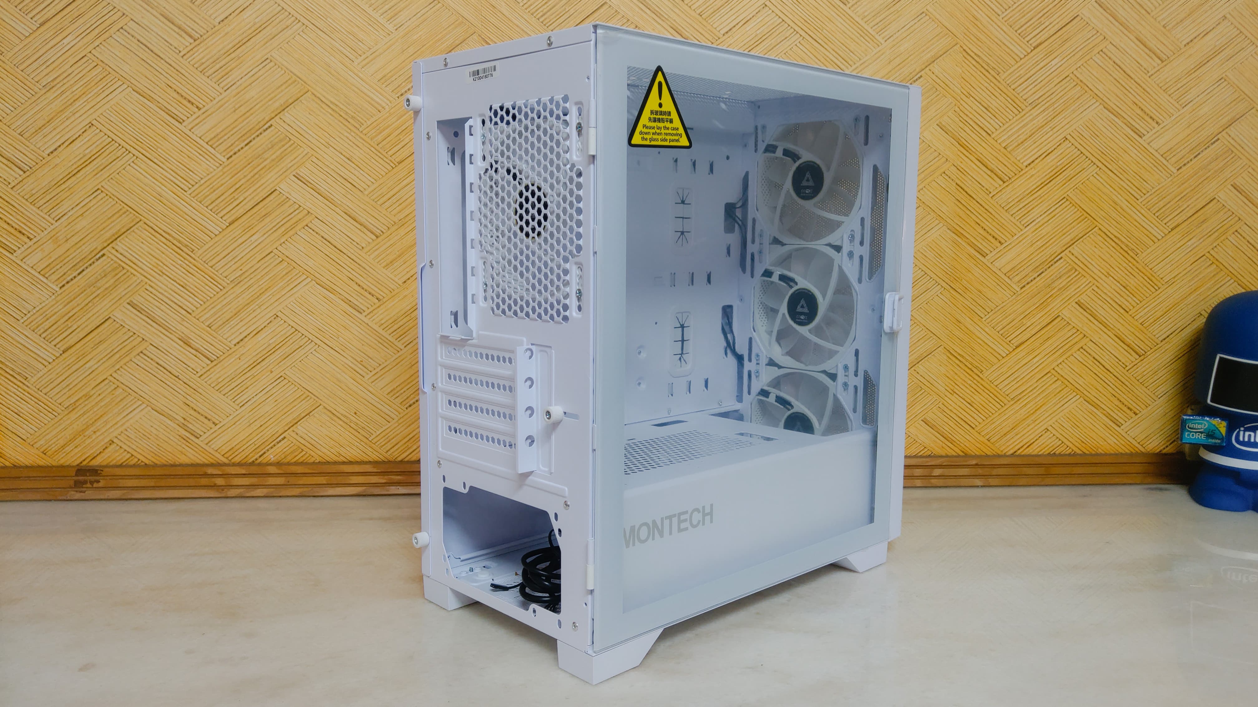

▼機殼後面配置
▼後風扇-配置120mm RGB風扇-可上下調整位置

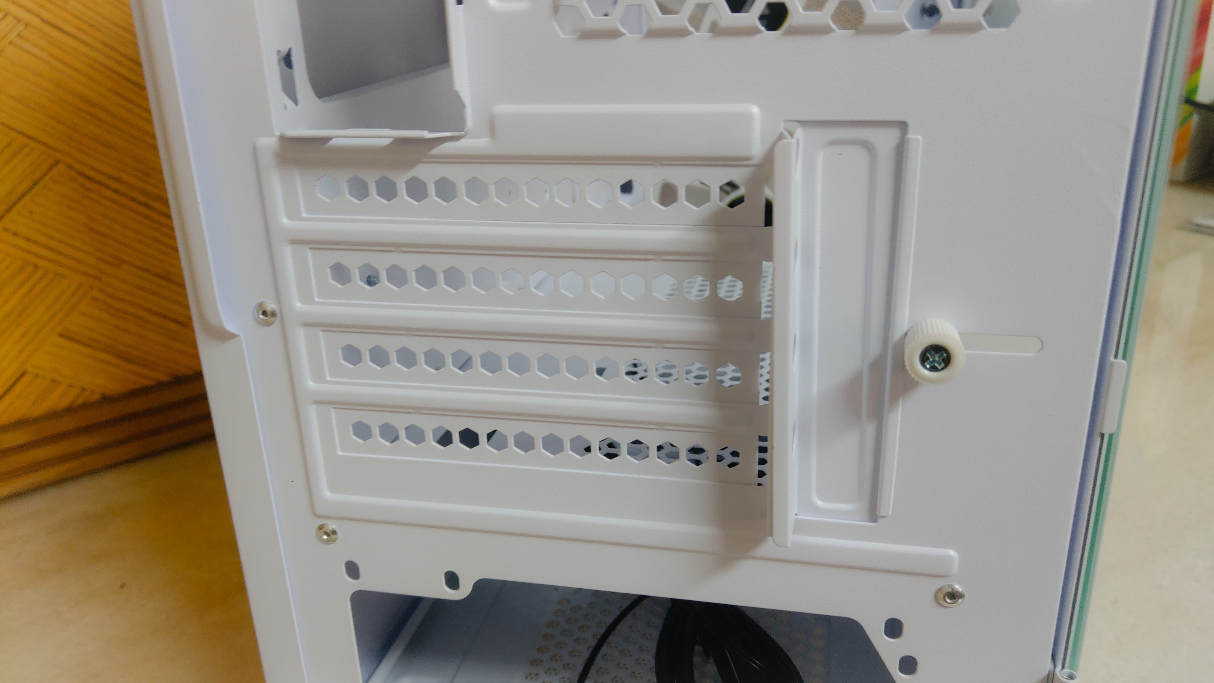

▼擴充槽型式-需自行拆解

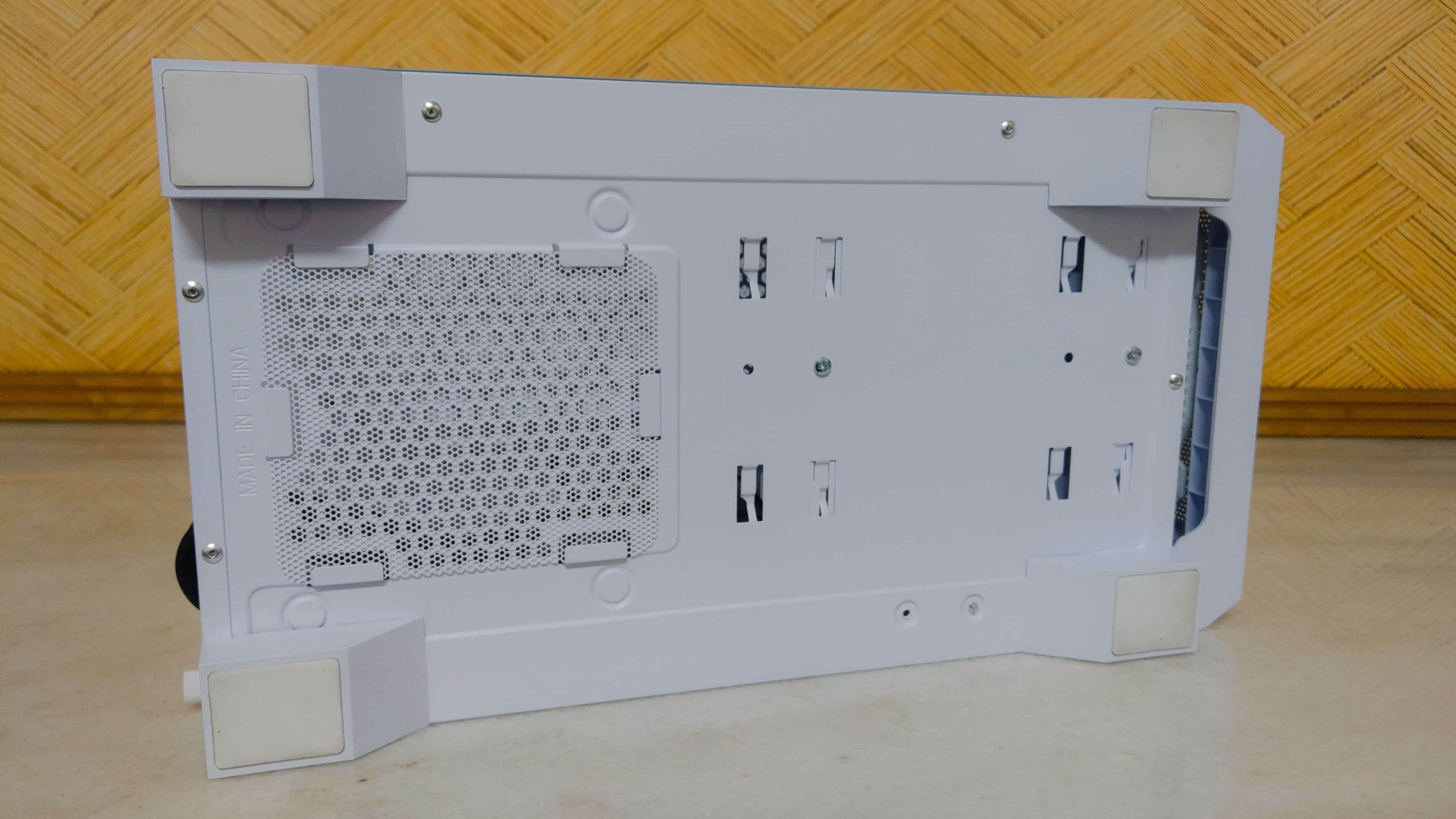

▼機殼底部配置

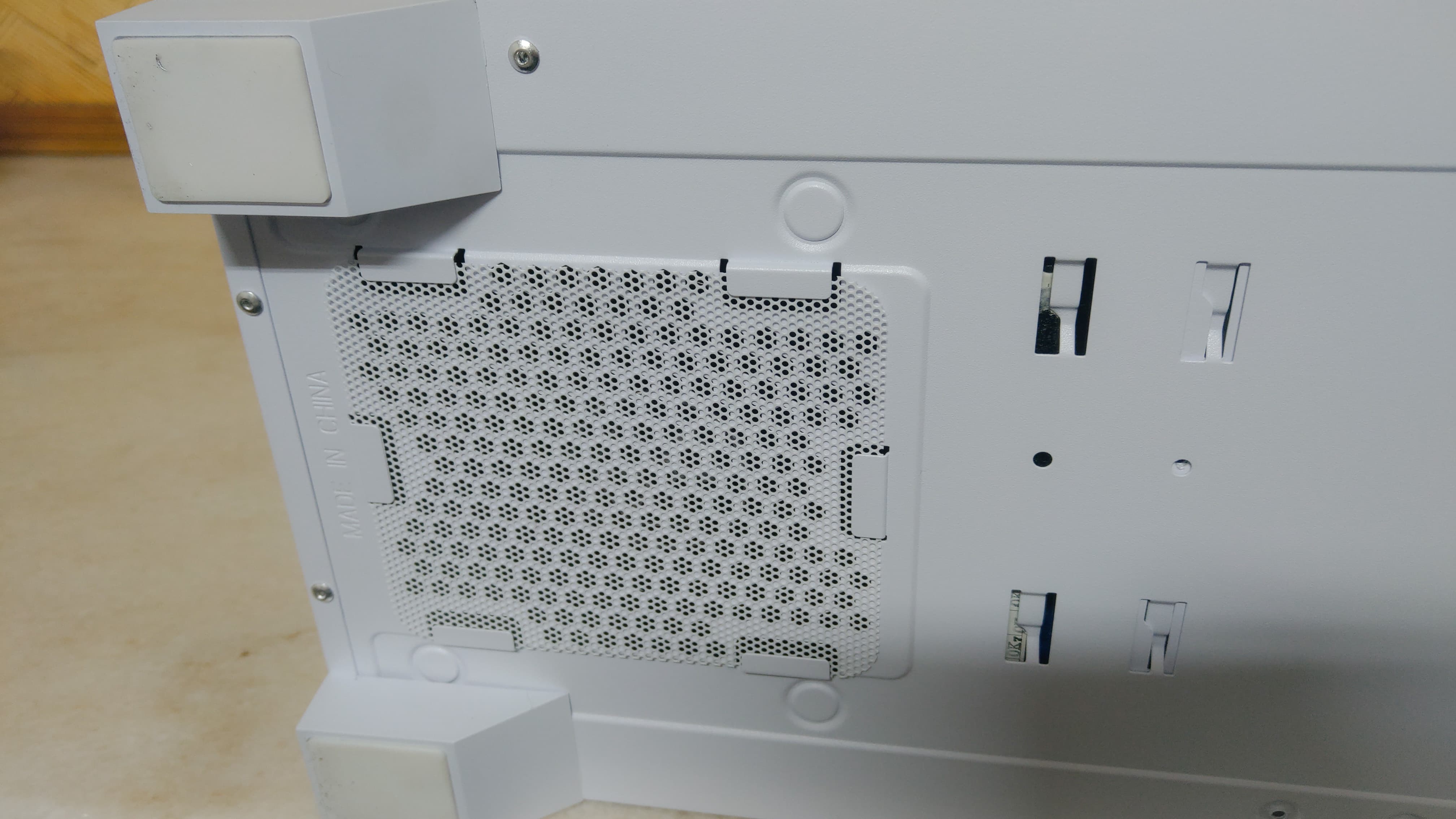

▼電源供應器底部濾網-可拆除清理
▼止滑膠底-止滑性極高的橡膠底-觸感極好

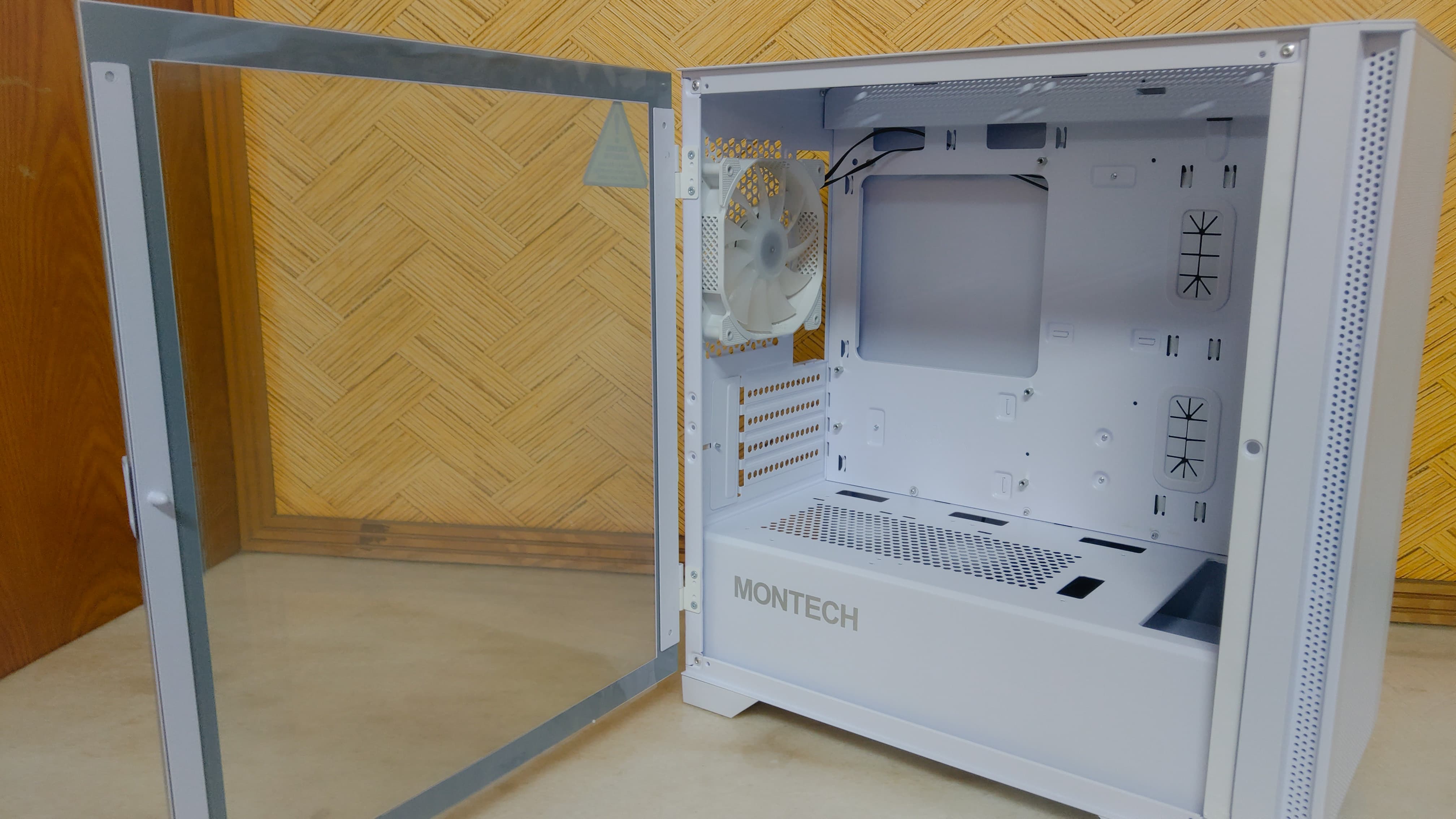

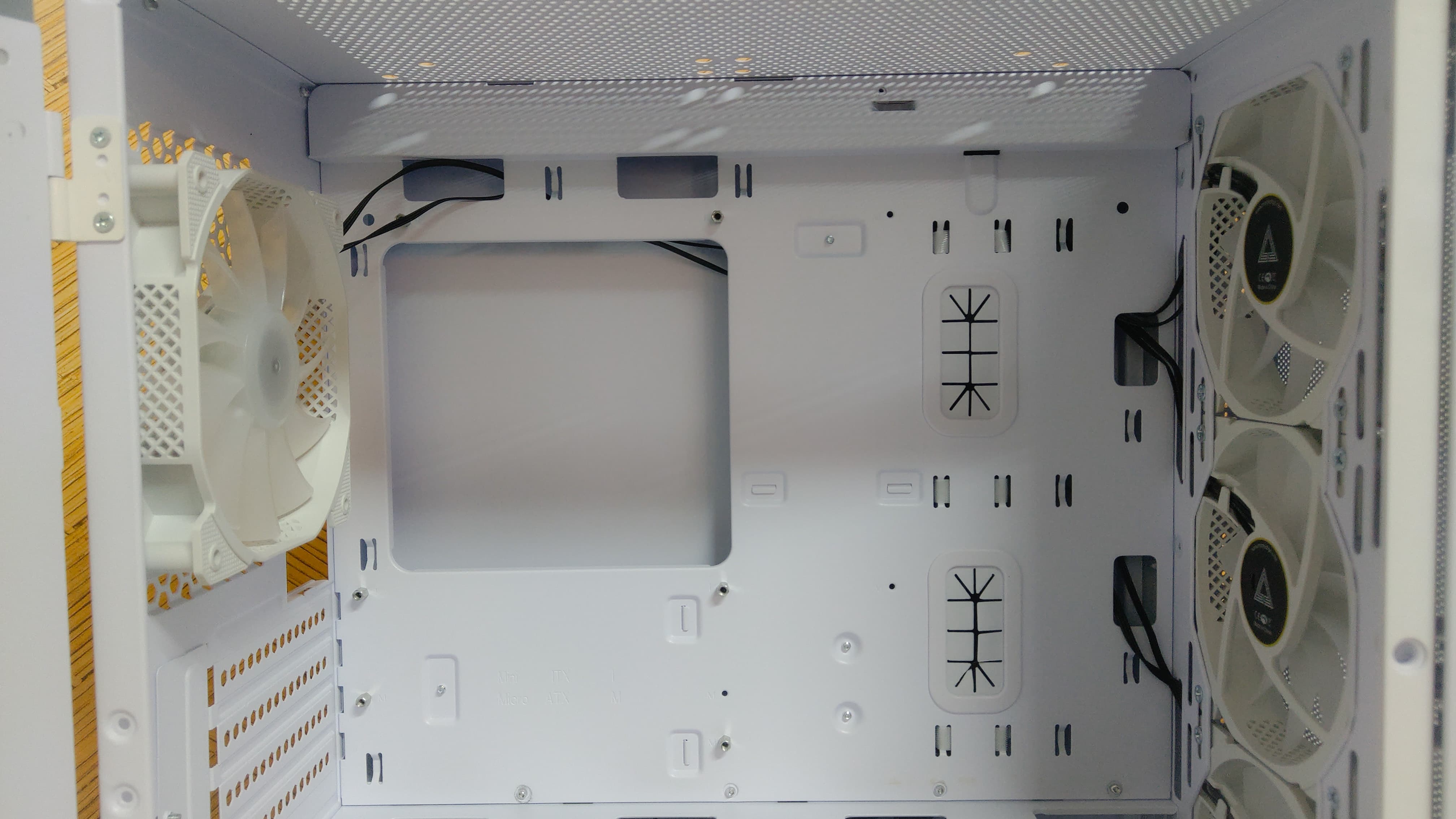

▼內部配置空間-適用Micro–ATX / Mini-ITX 過線圈也都是白色的

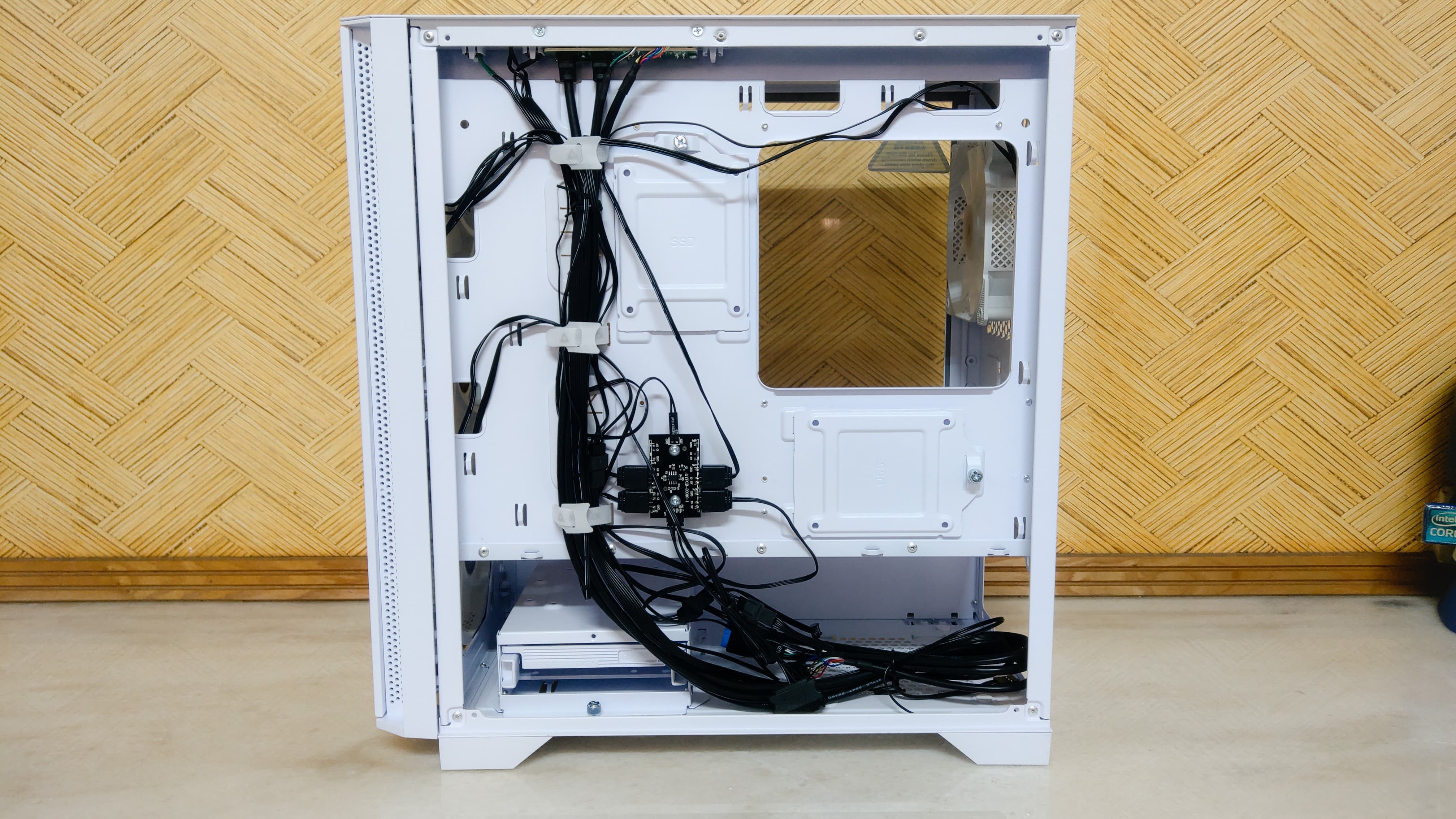

▼背部配置空間-基本上是不用整線-都幫你用的差不多了~

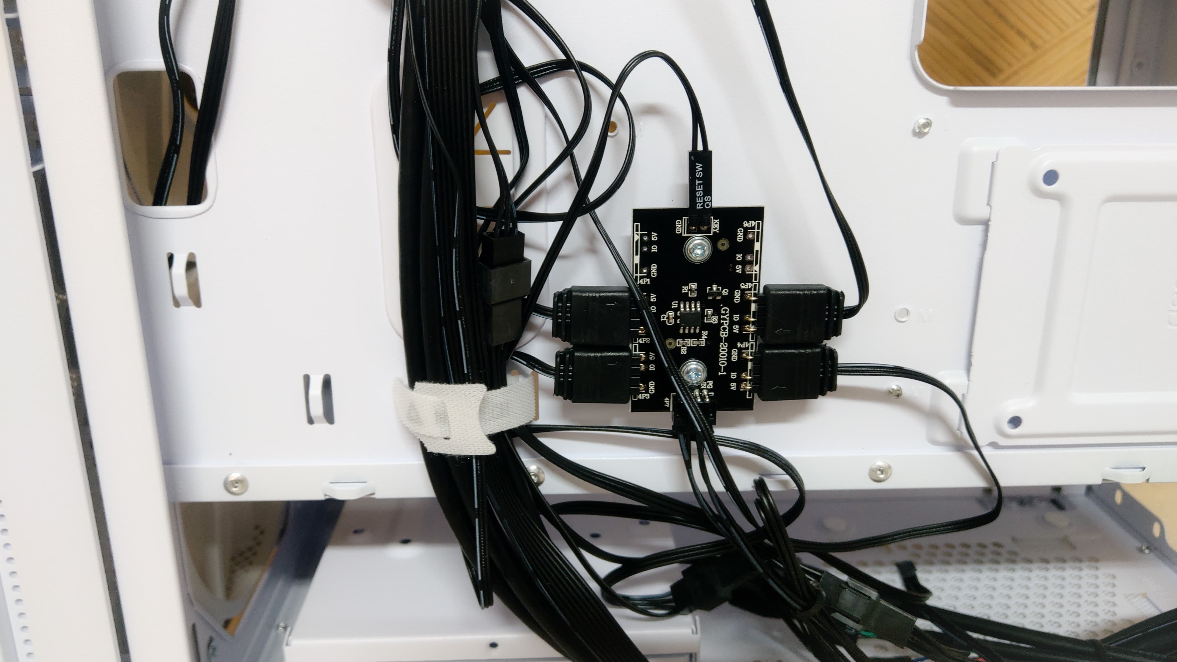

▼RGB控制器-這裡只能接4個RGB風扇,蠻可惜的

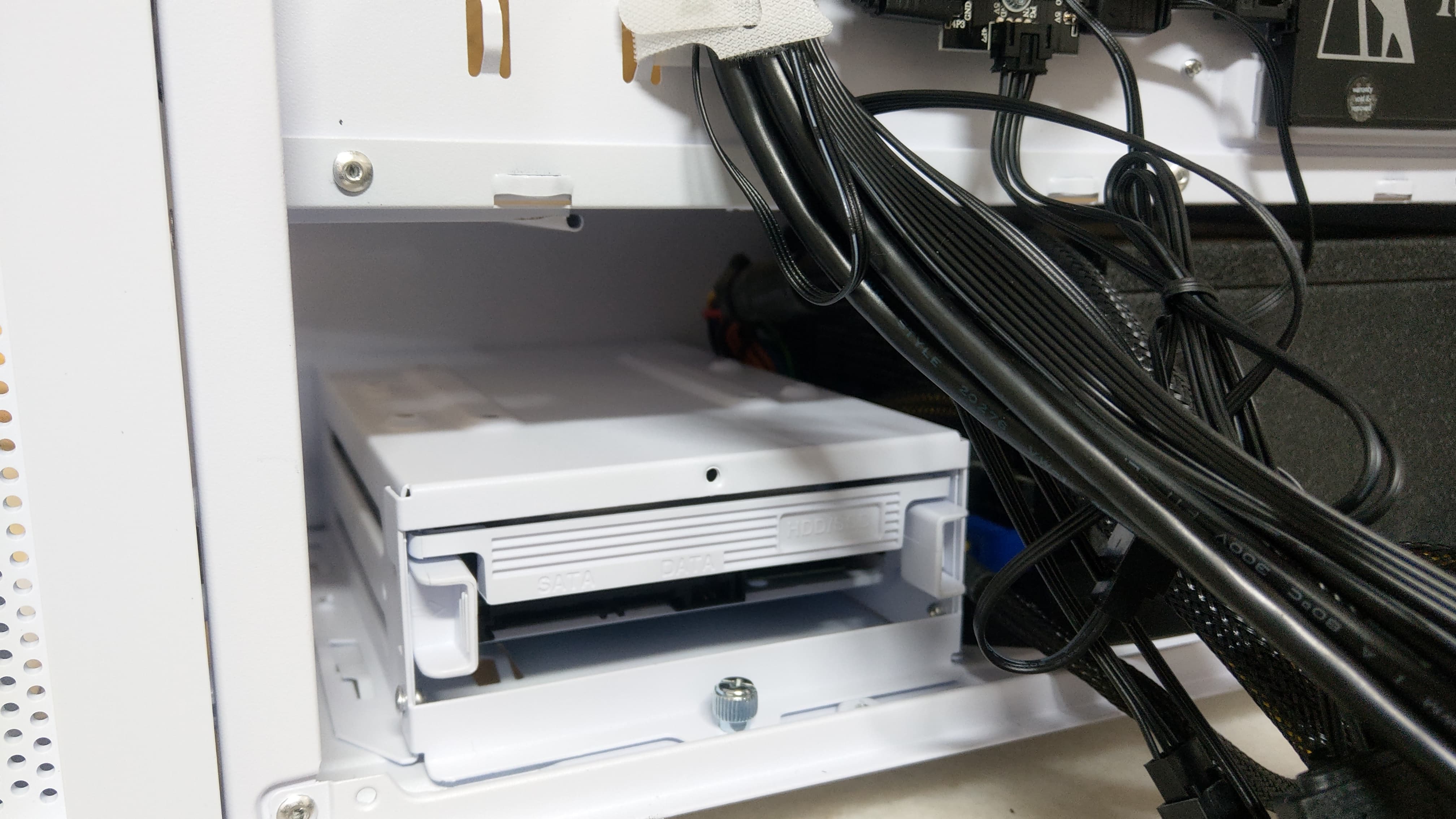

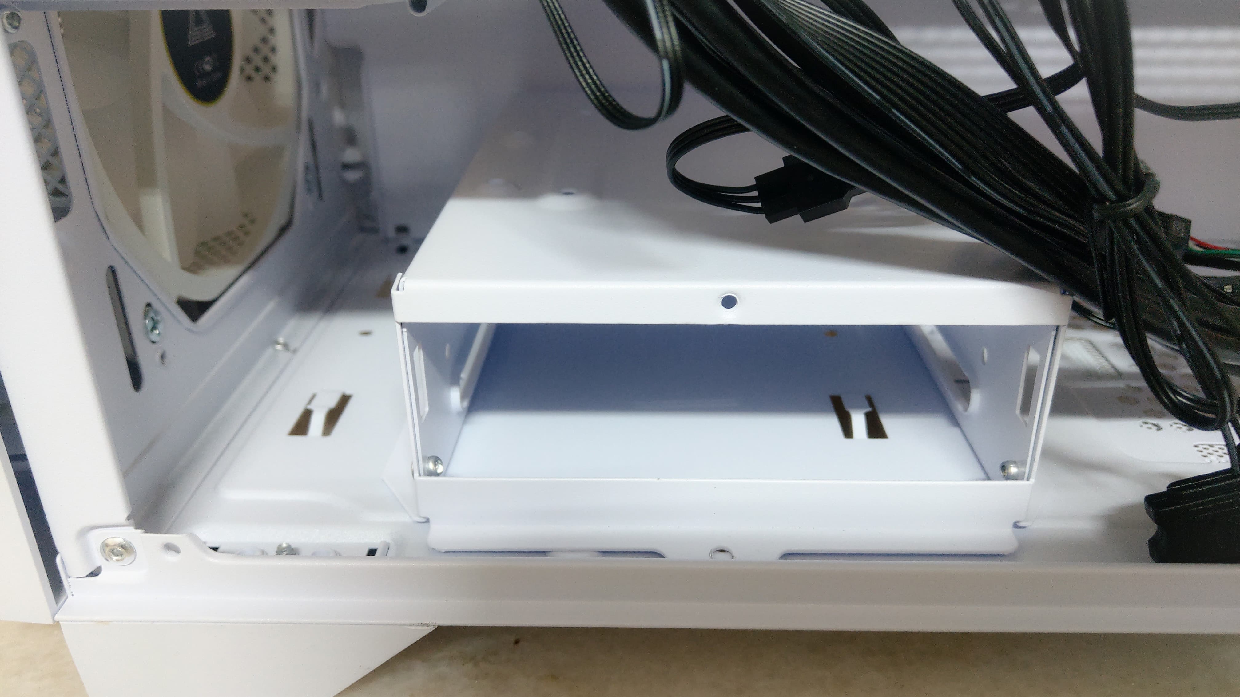

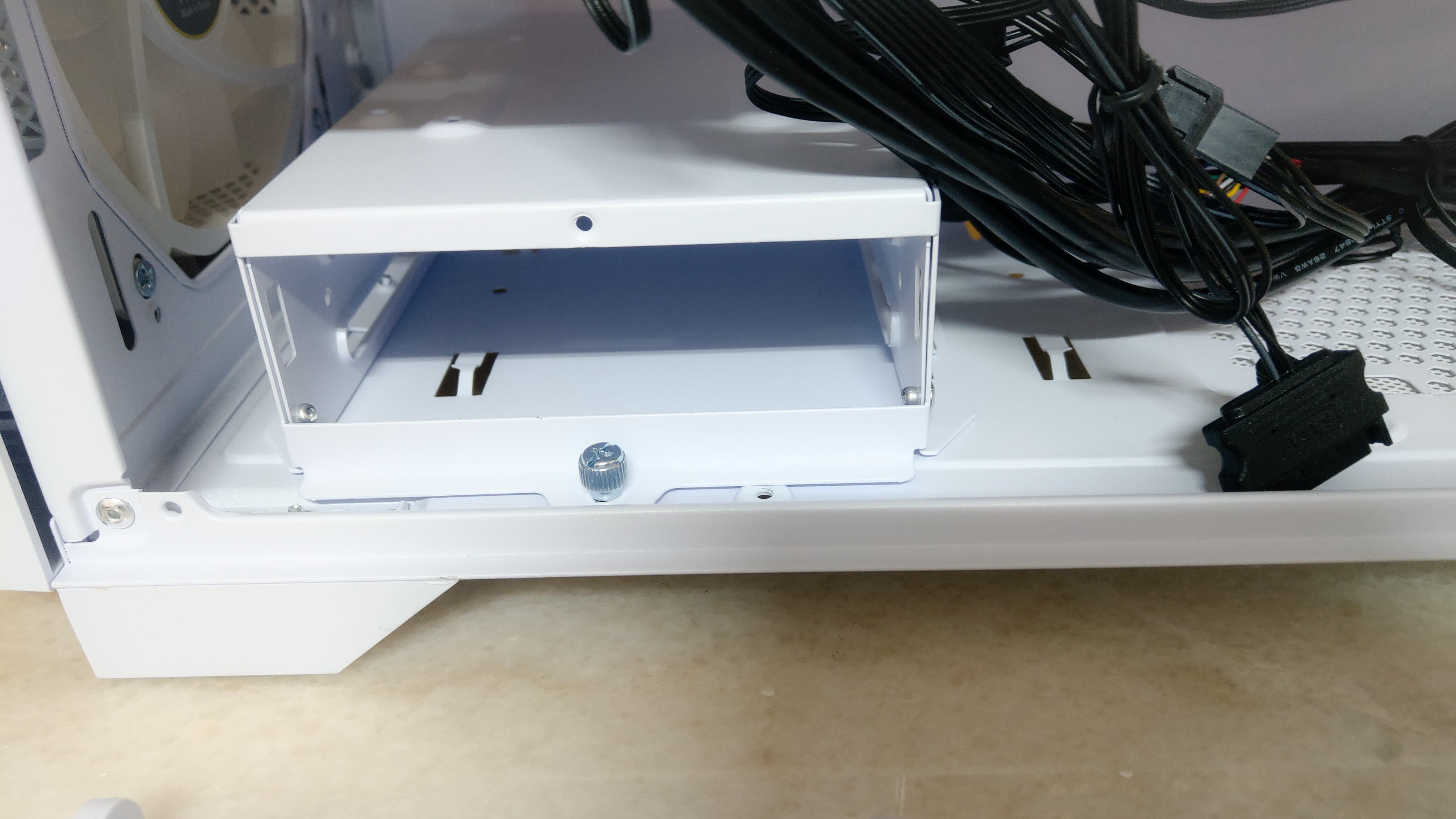

▼硬碟安裝位置-可裝2顆3.5"or2.5"

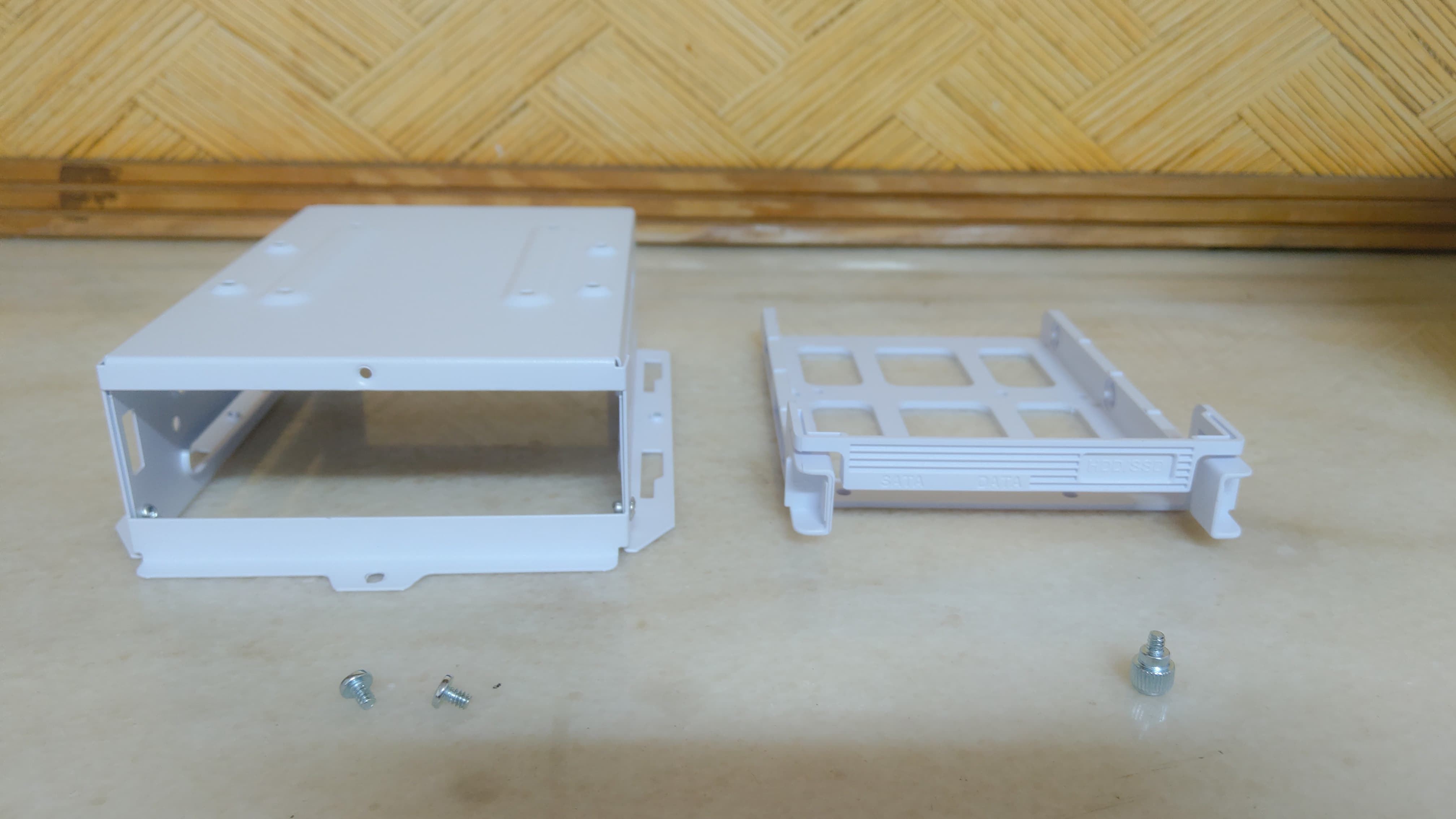

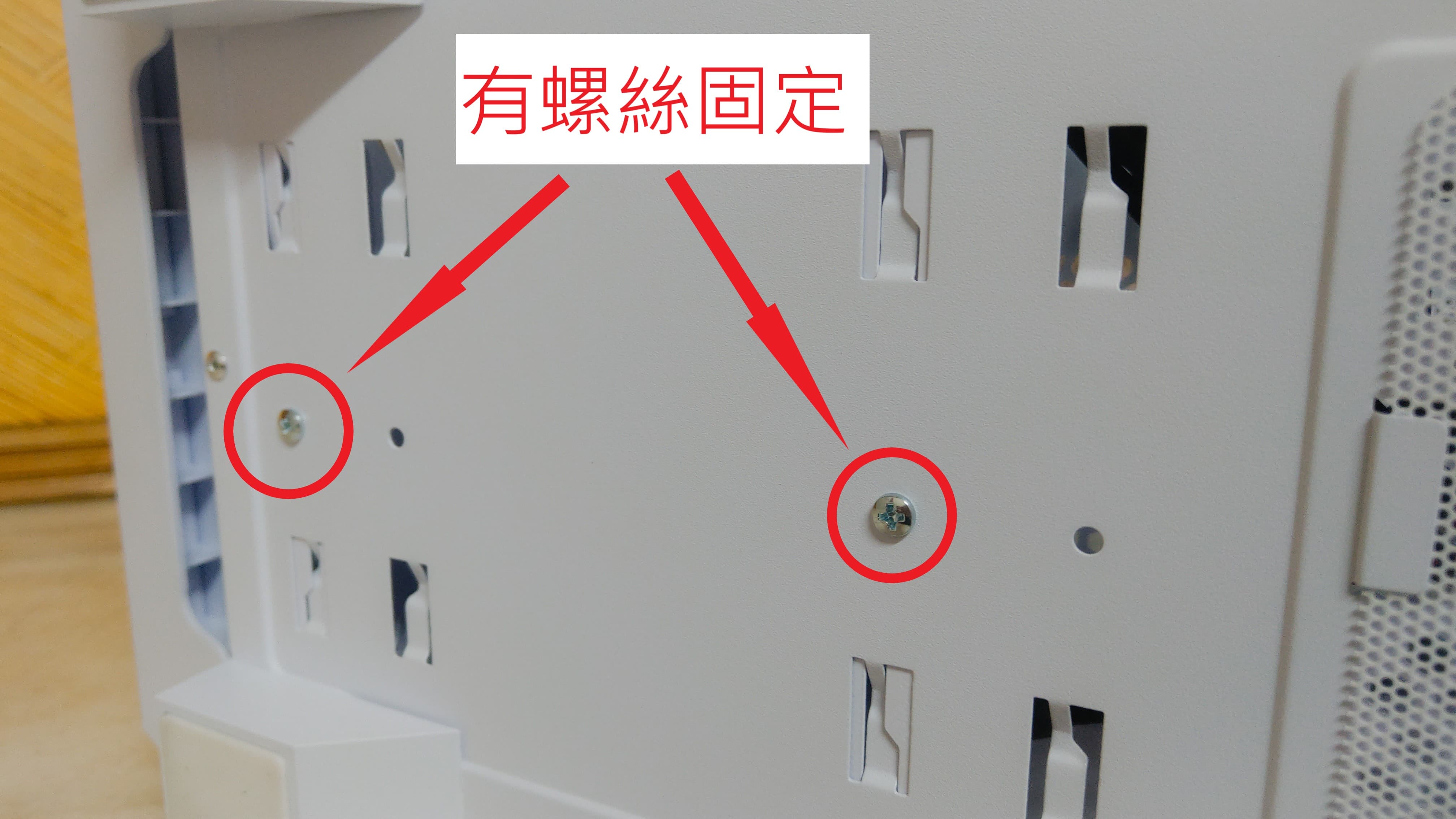

▼硬碟架可移動位置,前端有固定螺絲 ,底部還有2顆螺絲固定

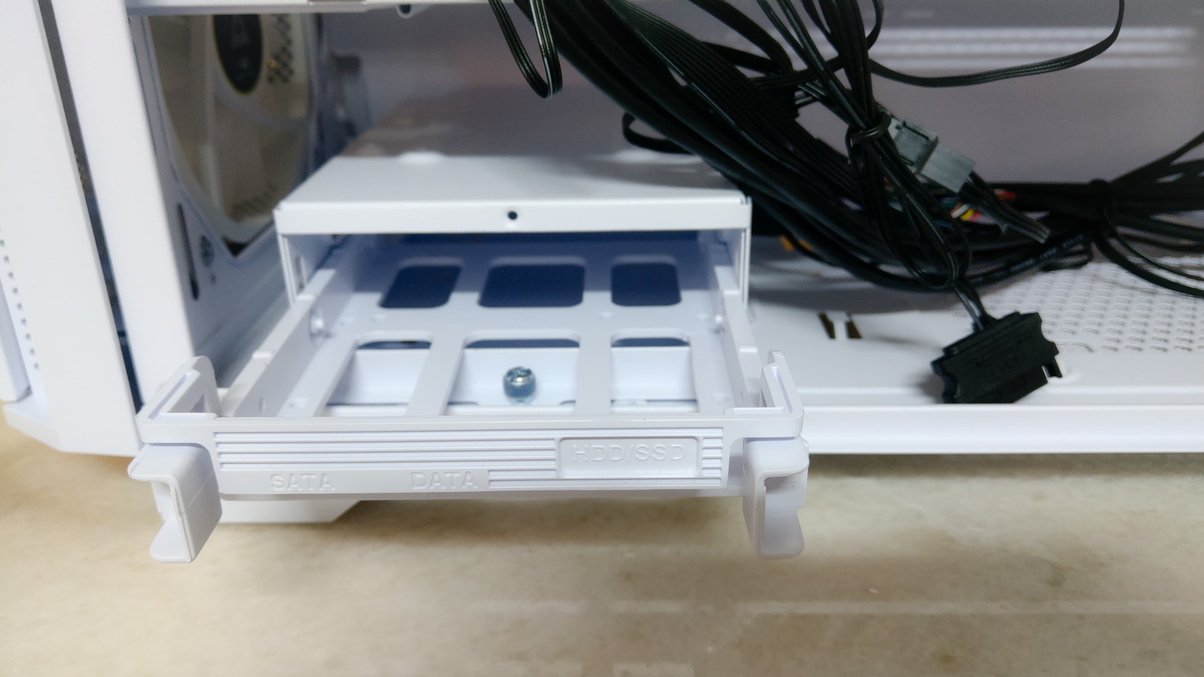

▼2顆2.5"硬碟架-都以防掉螺絲固定

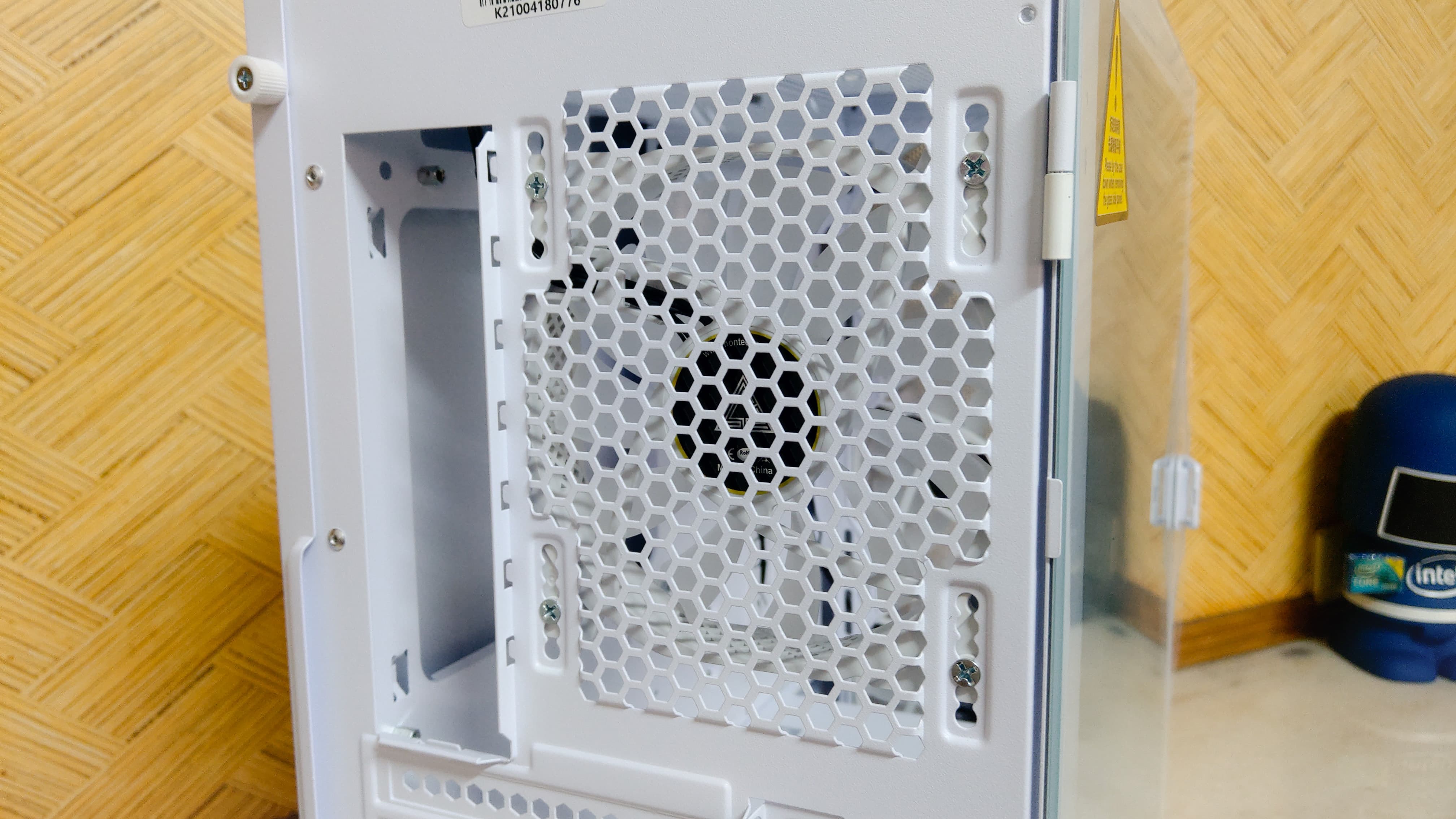

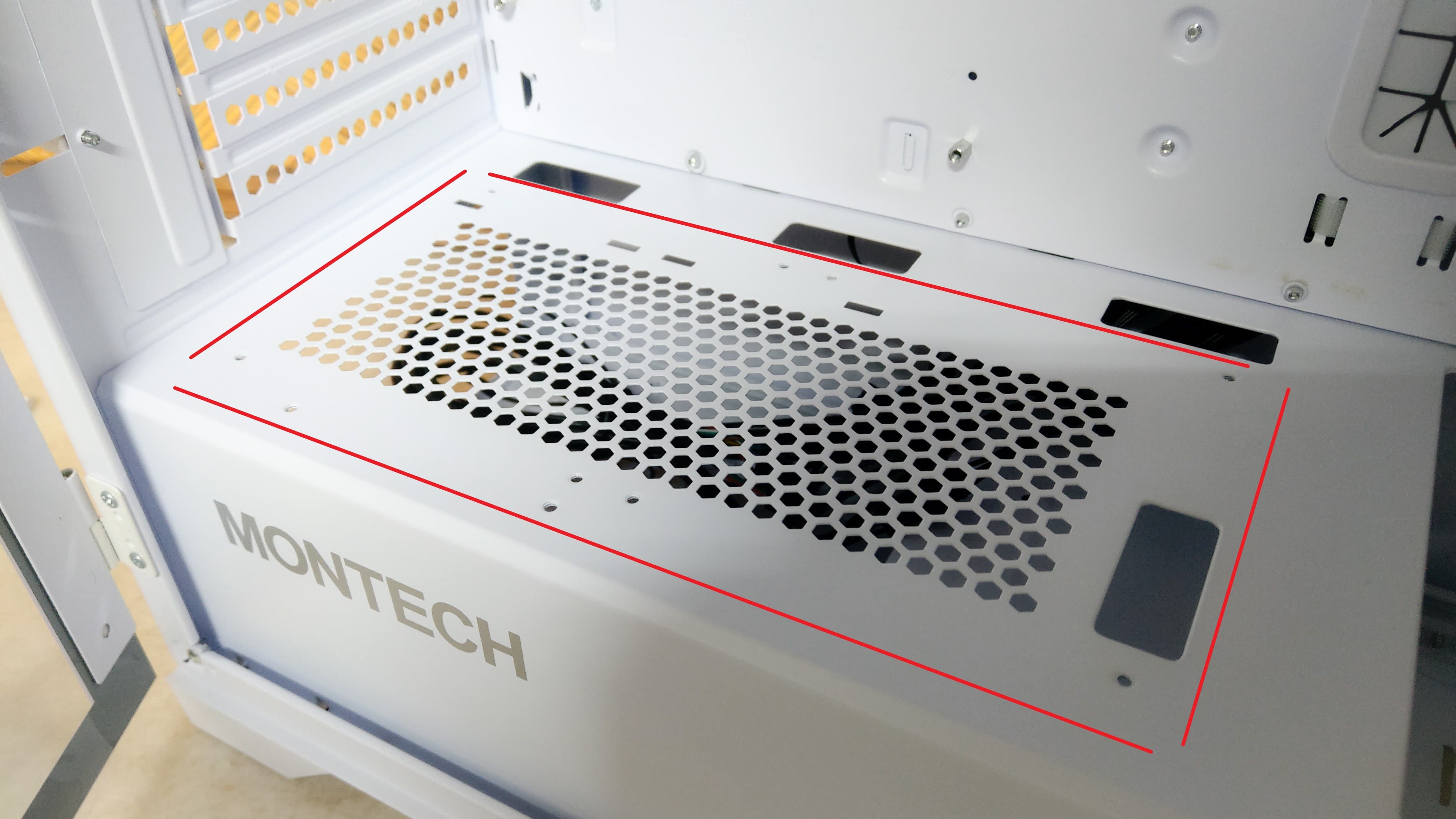

▼此區可另外安裝2顆120mm風扇,不過沒有附長型螺絲可用

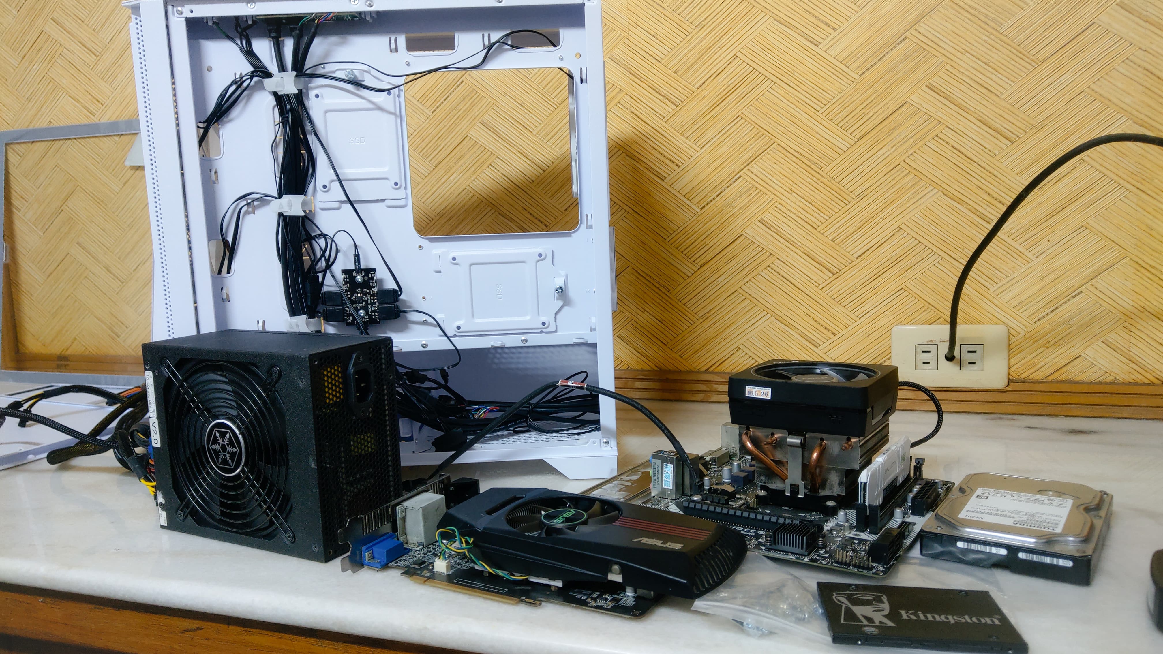

上機組裝

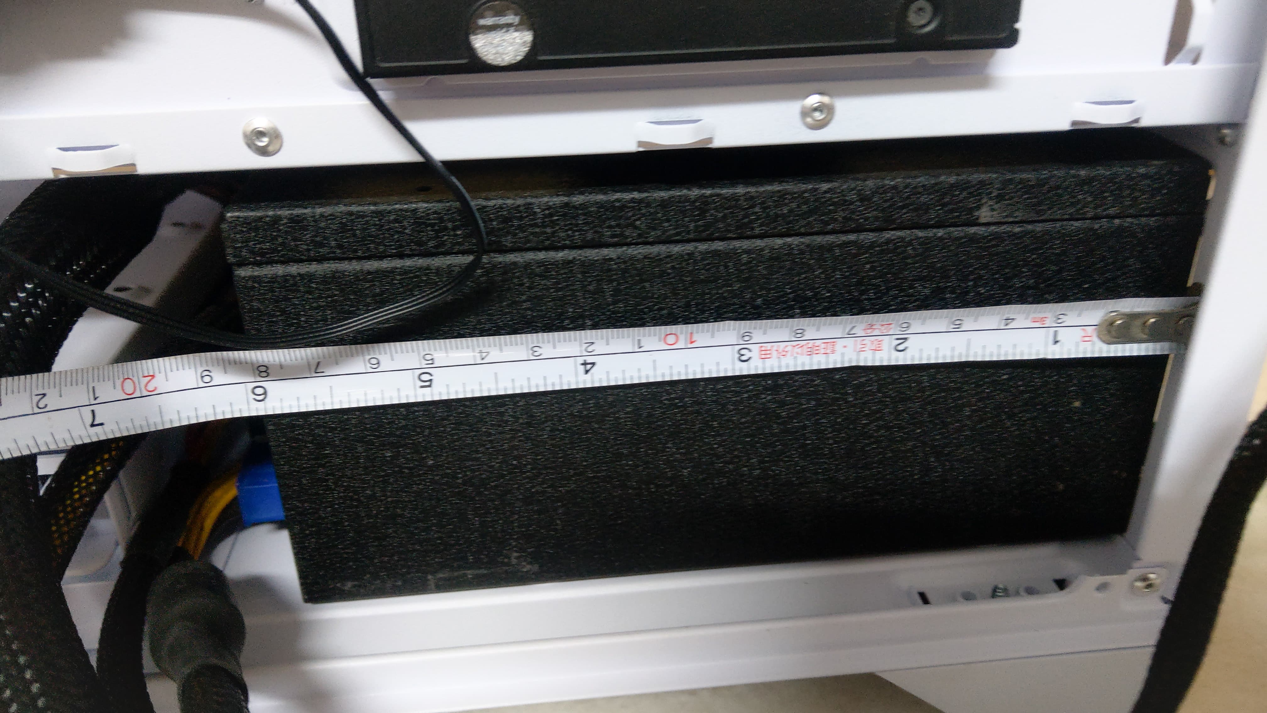

▼安裝上,電源供應器的長度有限制160mm,我的180mm太長很難裝進去

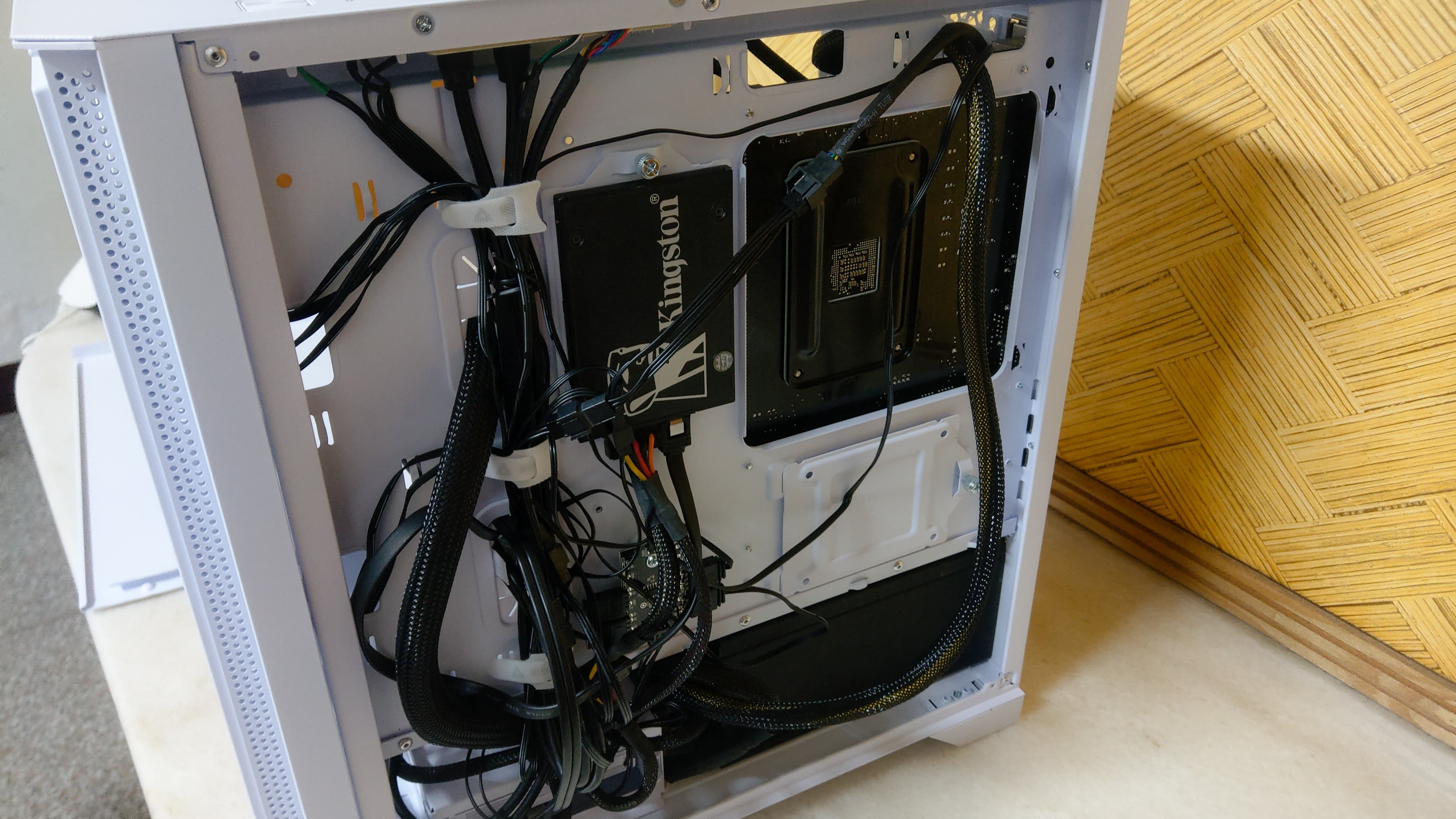

▼背部整線-這裡依舊是個困難的關塔-先跳過
▼前面的整線-也很難定位-跳過

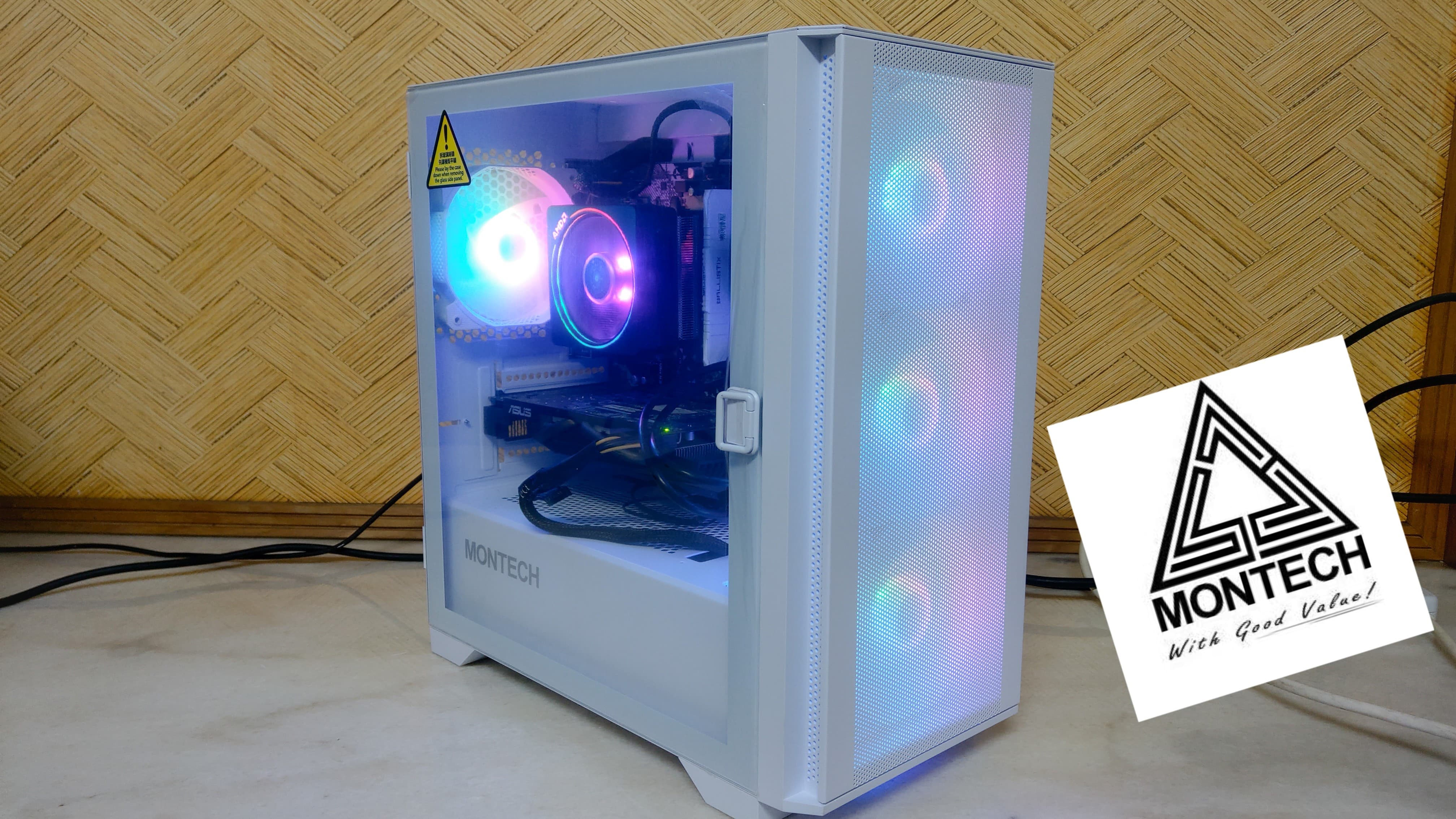

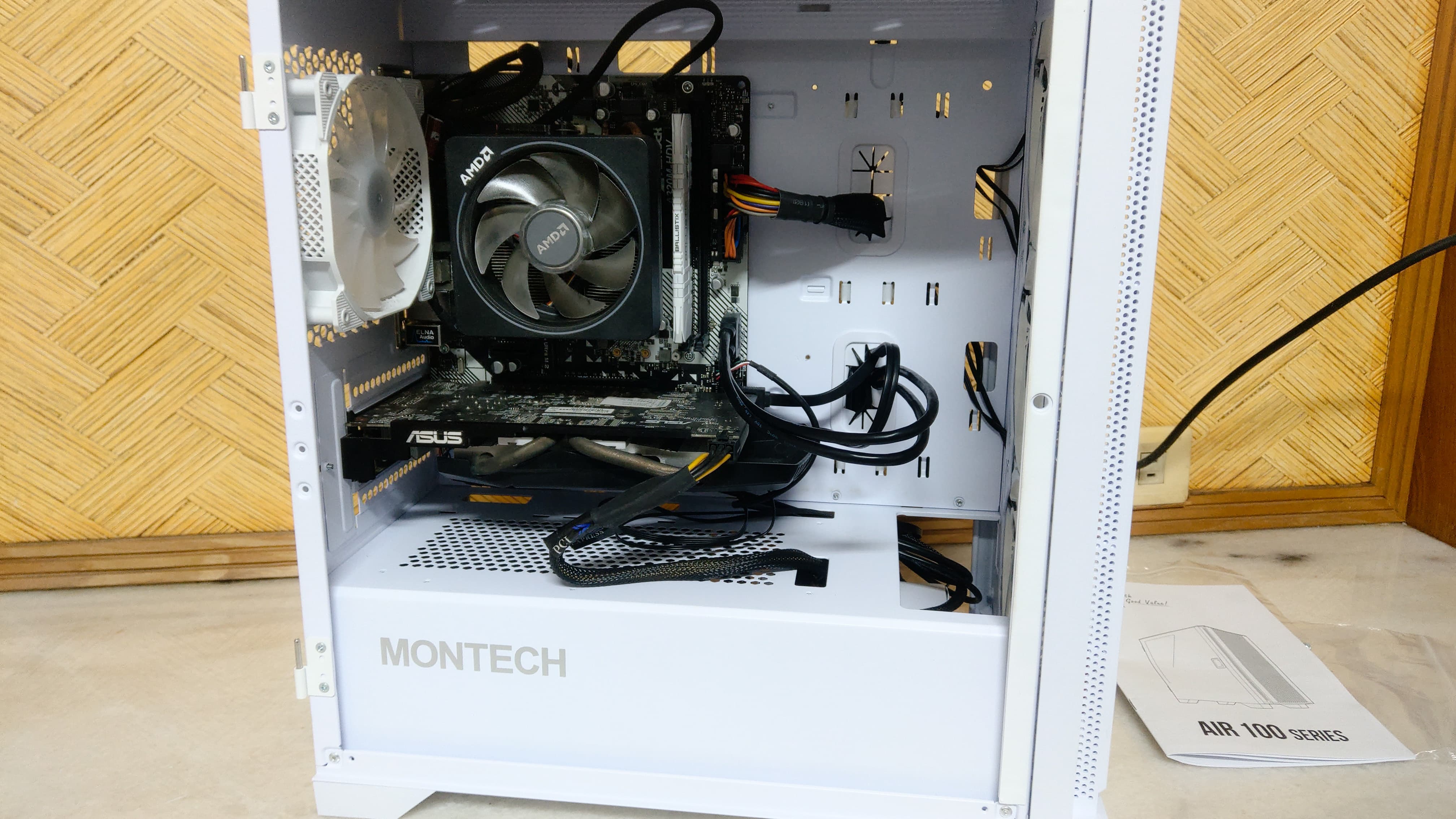

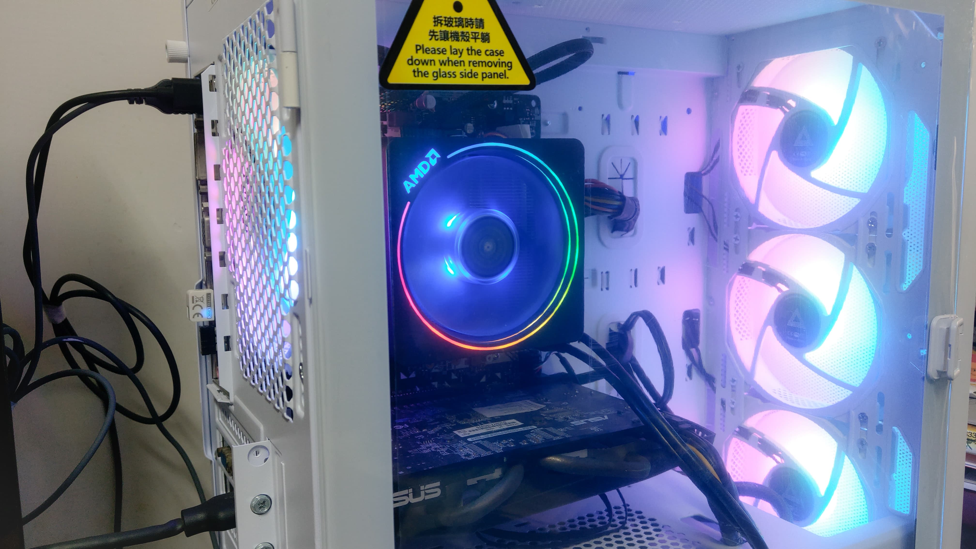

▼實際開機情況-發出來的燈光整體都蠻柔和的~我喜歡

2.擴充槽檔版位置需自行拆除
