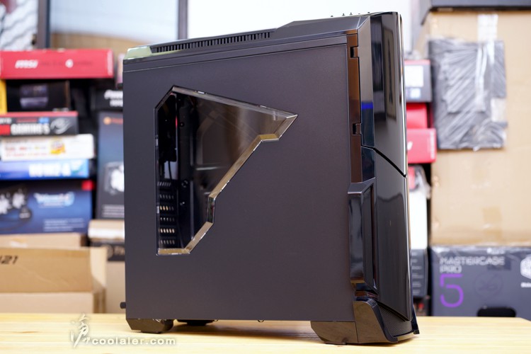

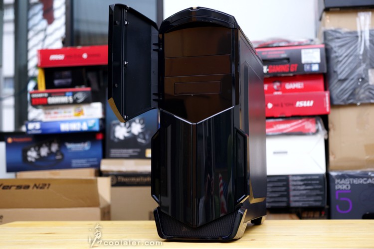

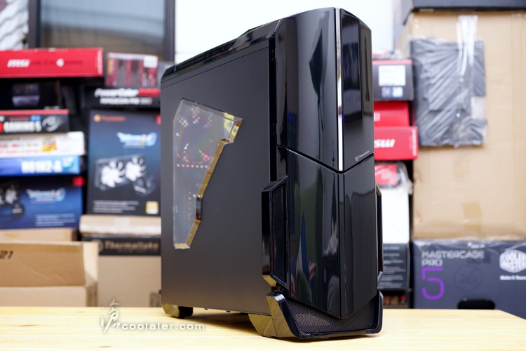

Versa N21 整體為黑色,不過鏡面的部分不少,面板、頂部幾乎都是鏡面處理。
另外它是採稍微傾斜的設計,可以看到前面比較高一點。
採有點裝甲造型的風格。

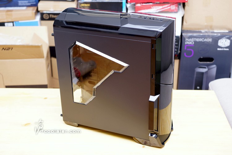

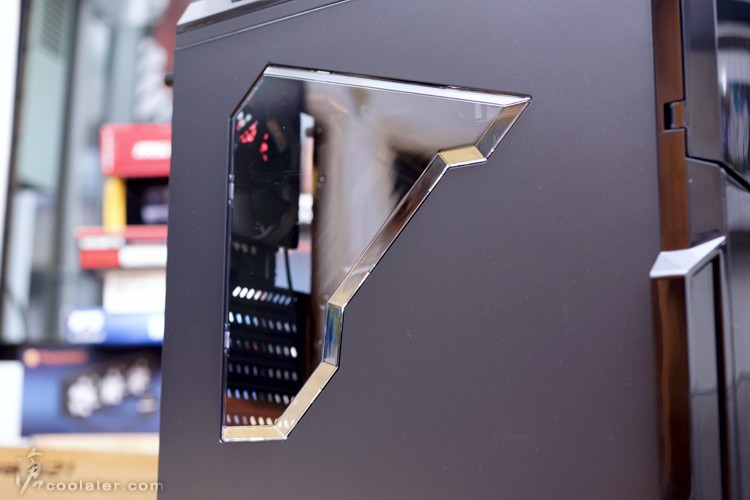

側邊有一個三角透側,也是有裝甲風,它是外凸立體的造型。
面板整體看起來質感還不錯,屬於低調帶點奢華的質感設計。

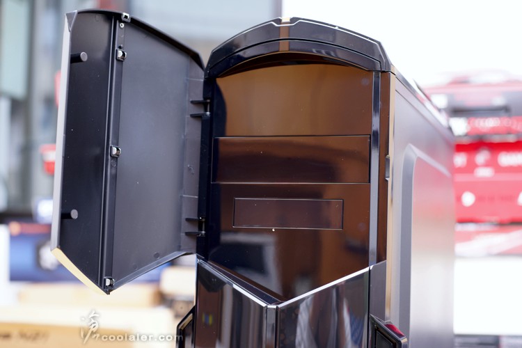

上半部是門片設計,右側開啟。
打開後可以看到支援1個5.25吋以及1個3.5吋外露裝置。

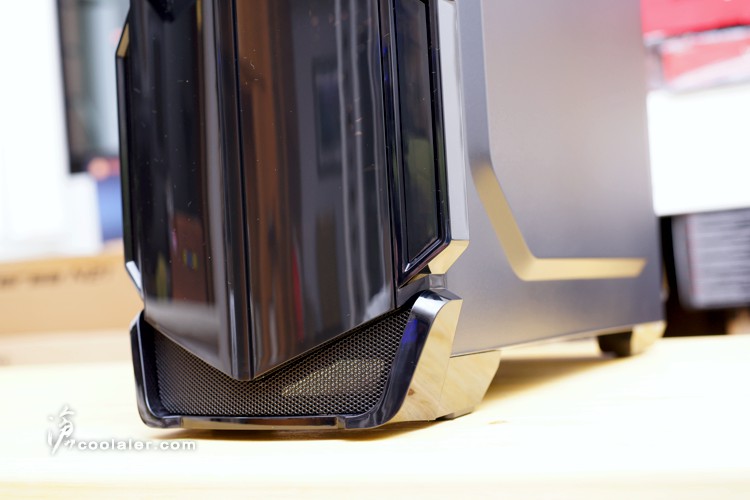

面板下方位置有通風濾網,可以輔助面板進風。

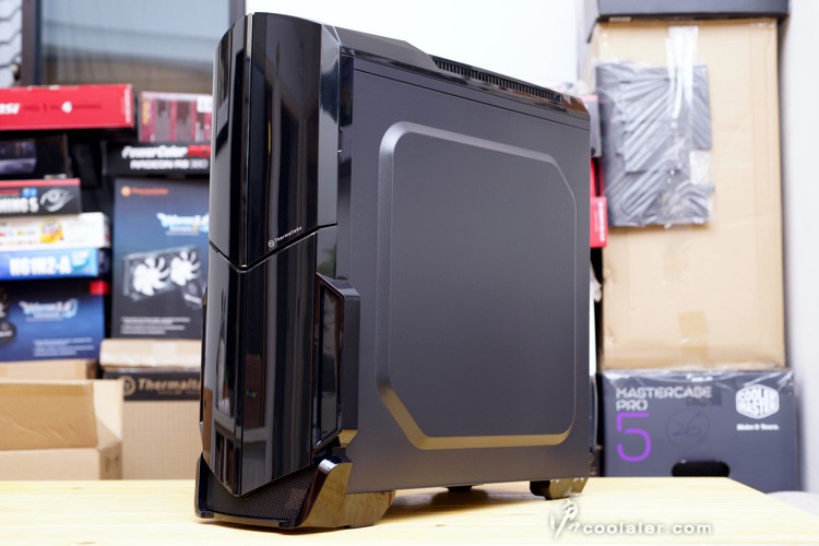

另一側板是有立體造型,除了造型外,也是增加安裝底板走線空間。

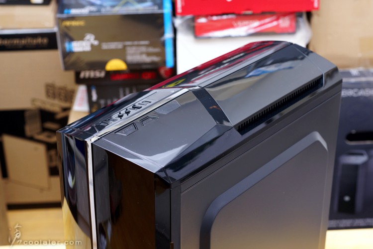

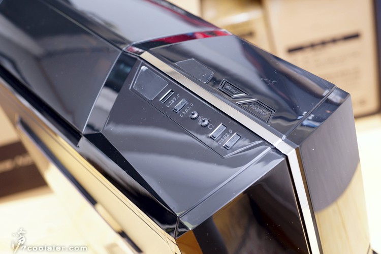

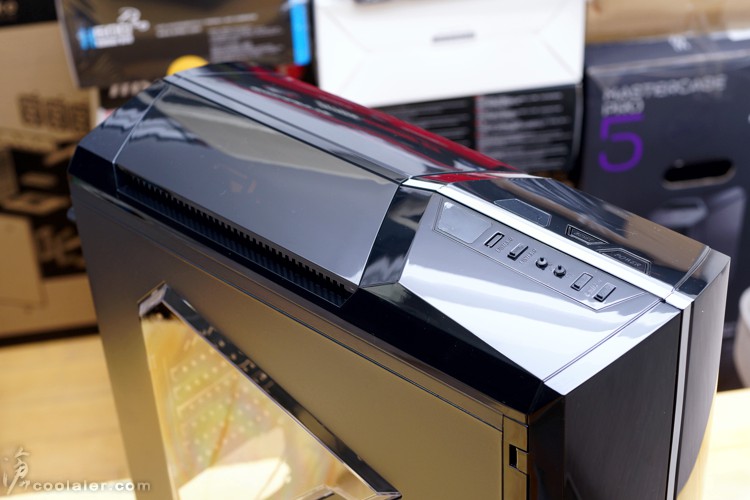

頂部也是大面積鏡面設計,IO埠在前面位置。

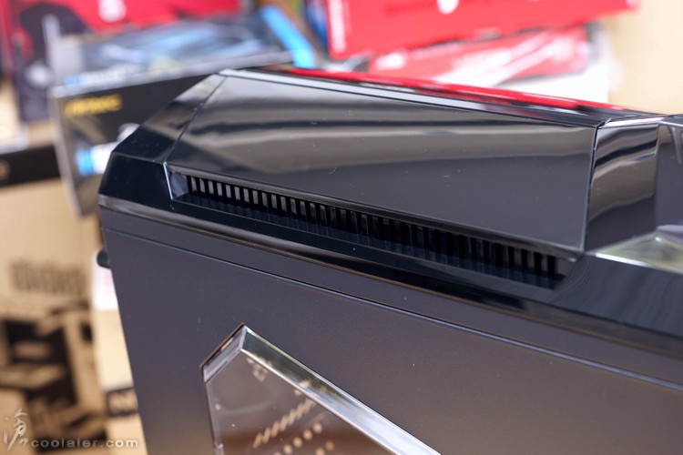

頂部上方是無任何的網孔,主要通風的部分在兩側邊。
側邊有柵格狀通風孔。
IO埠有1個USB3.0、耳麥孔、2個USB2.0、重置鍵、電源鍵。

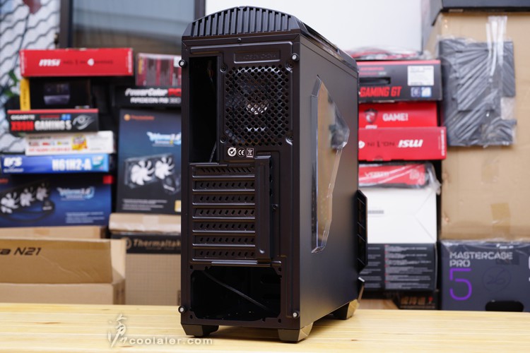

後側,頂部的上蓋後方也有柵格通風孔。

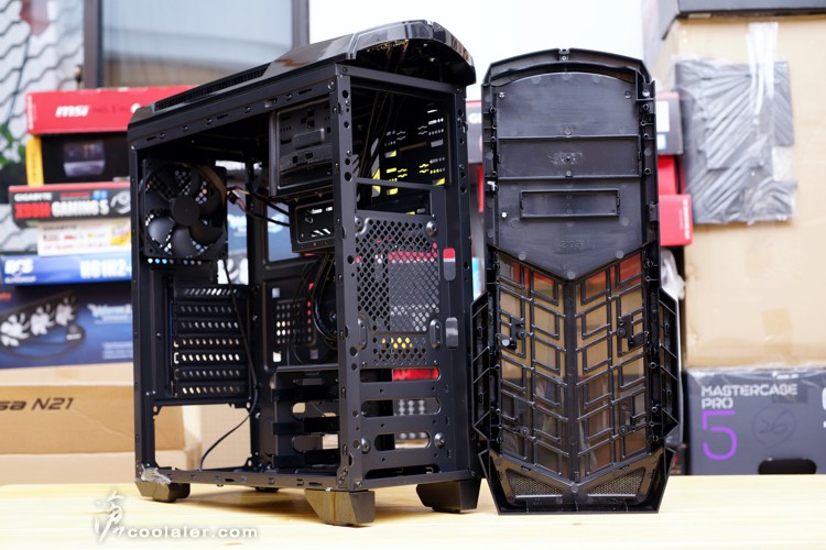

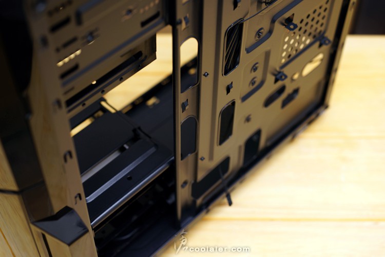

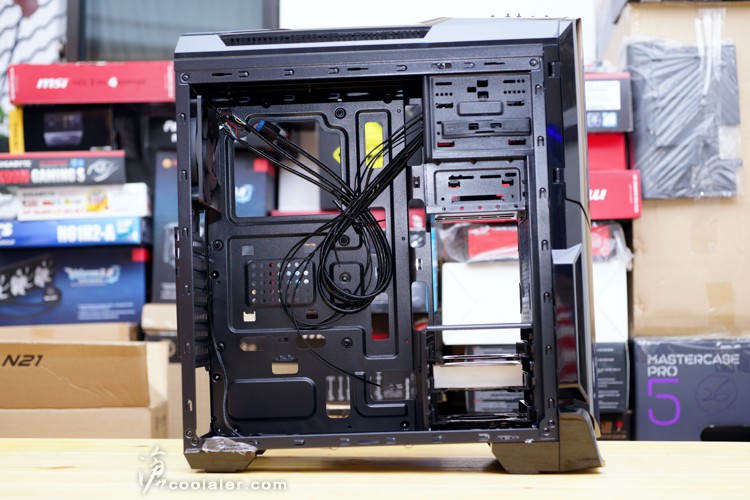

內部全黑化,從安裝孔位置來看,配置算是相當緊湊。
安裝底板附近有不少走線用的孔,也包括了小板用的孔位,
不過並沒有襯上橡膠套(畢竟是入門版本)。
可以看到預留的走線空間並不多,所以側板有設計立體造型,騰出一些空間走線用。

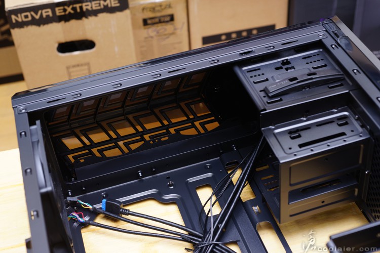

頂部支援2顆12公分風扇,可以看到頂部的上蓋是有點透明的。

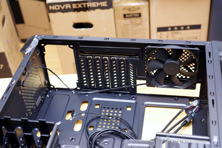

後方預裝1顆12公分風扇。

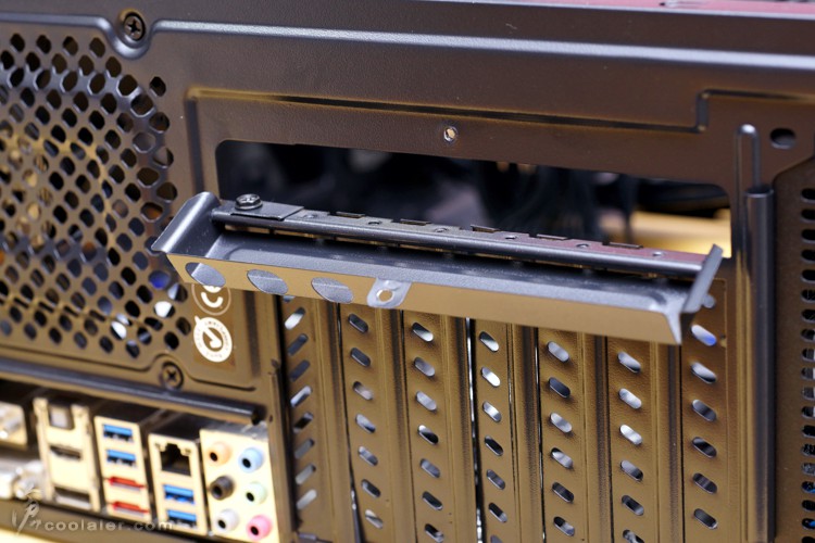

擴充卡槽有7個,僅有第1個是可重複使用的檔板,其餘是一次性拆卸。

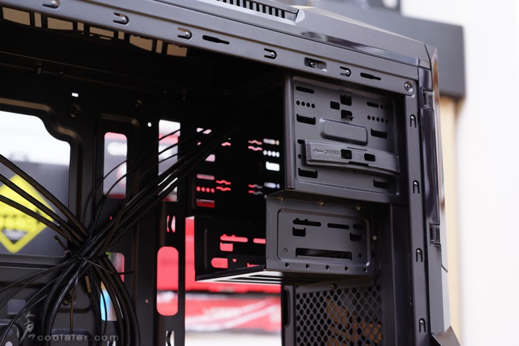

5.25吋有1個外露,採免螺絲安裝設計,下方支援1個3.5吋外露裝置,
另外這個支架底部可以安裝1顆2.5吋硬碟。

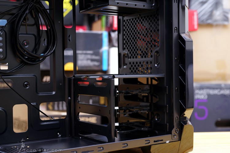

3.5吋有3個,採托盤安裝。3.5吋上方是鏤空設計,主要是空給顯卡用,最長可支援36公分。

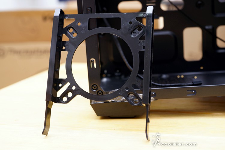

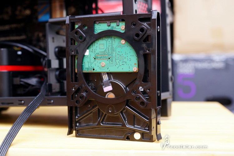

3.5吋硬碟托盤,兩側卡扣免螺絲安裝,另外此托盤亦可相容2.5吋硬碟,底部螺絲安裝。

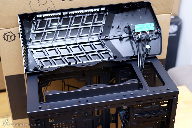

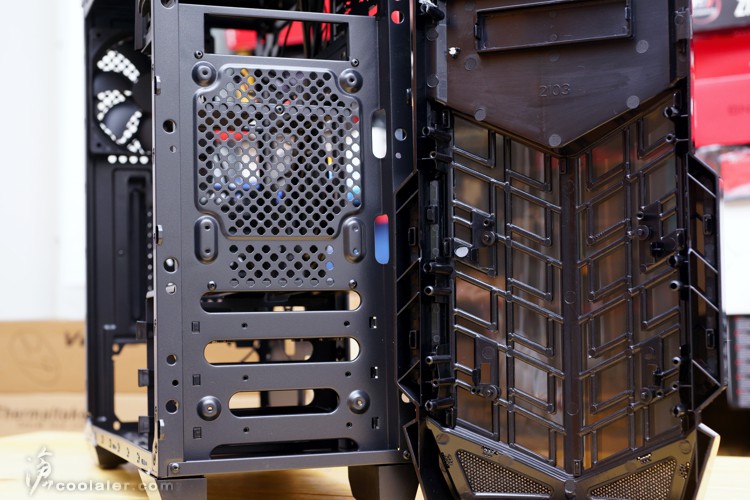

面板是可拆卸,方式與一般機殼相同,從底部往外拉出。
面板內側可支援2顆12公分風扇,出廠並無預裝。

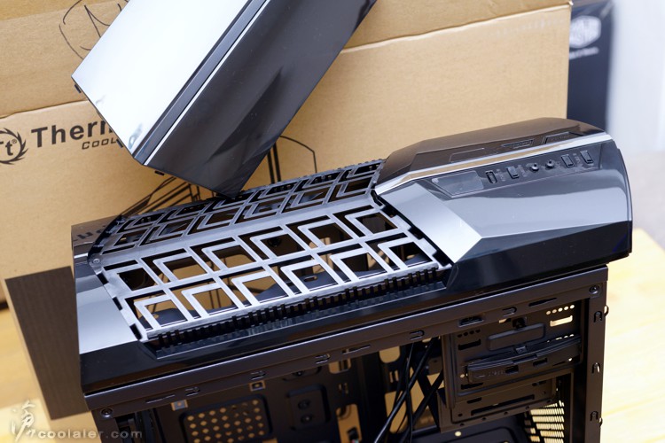

頂部也是可以拆下,與面板相同,不過不好施力,太大力又很怕崩壞XD,拆卸請小心。
後側上蓋也可以移除,內側有多個卡扣,不過不知道拆下來要做啥XD,
如果有防塵護網這樣裸用應該也不錯,挺通風。

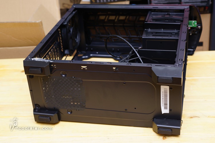

底部,電源對應位置有陽春型的隔塵濾網。

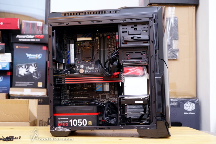

實際試裝一下...

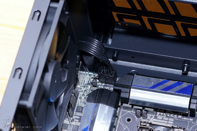

CPU電源若要走背線需在主機板未安裝之前穿過,因為線孔不大,安裝好主板後無法穿過。
擴充卡安裝,外側有隔塵護蓋,可以先轉下,比較方便安裝。

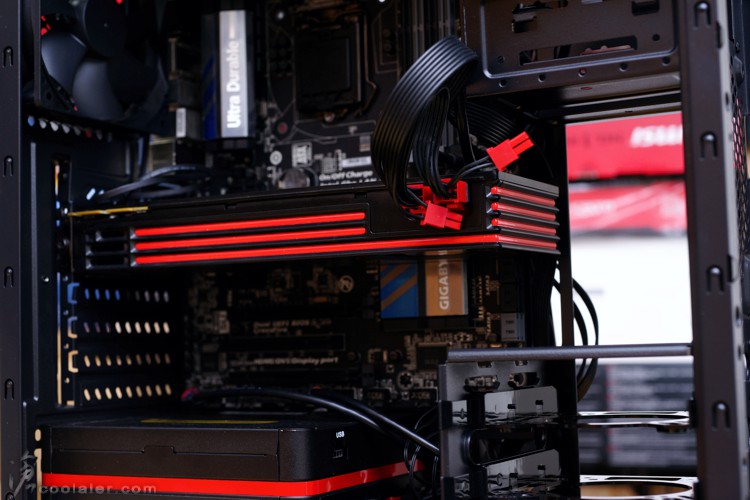

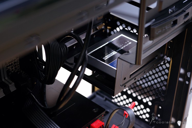

顯卡HD 6950公版27.5公分,到硬碟架的位置是25公分,硬碟架上方則可支援到36公分。
硬碟免螺絲安裝,托盤兩側扳開,卡入螺絲孔即可。

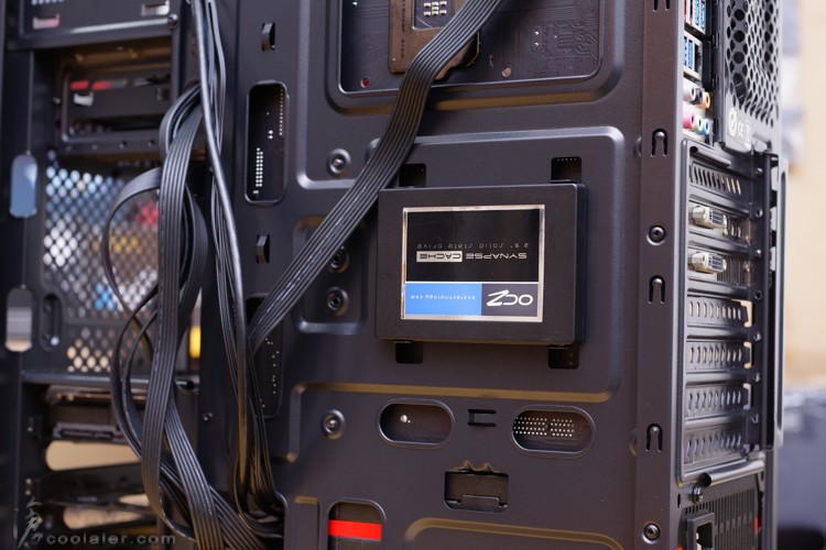

2.5吋除了可以直接安裝在3.5吋托盤之外,還可以裝在上方外露3.5吋擴充槽下方位置,側邊螺絲固定。
或是掛在安裝底板也OK。
整體空間以標準ATX尺寸主機板來看算是有點緊湊。

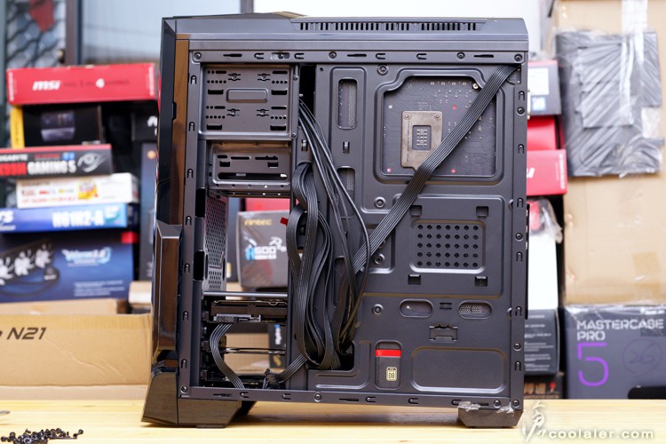

背部走線。
