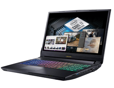

RZ760是他們搭配INTEL 10代桌面處理氣1200腳位的機種
是目前少數搭配RTX2060 115W最高階版本的筆電機種
機器的外觀
主流3邊宰邊框的設計16.1比15.6寸大比17.3小特別尺寸的面板
144hz刷廣色域的面板,是這台筆電的一大亮點
幾乎15.6吋的包包都能夠裝的下,然後可以有更大的螢幕面板
目前主流高階電競機種的單鍵RGB背光鍵盤一樣是標準配備
電池可拆換,2組SO-DIMM插槽,2組M.2 2280 SSD插槽,1個2.5吋硬碟空間

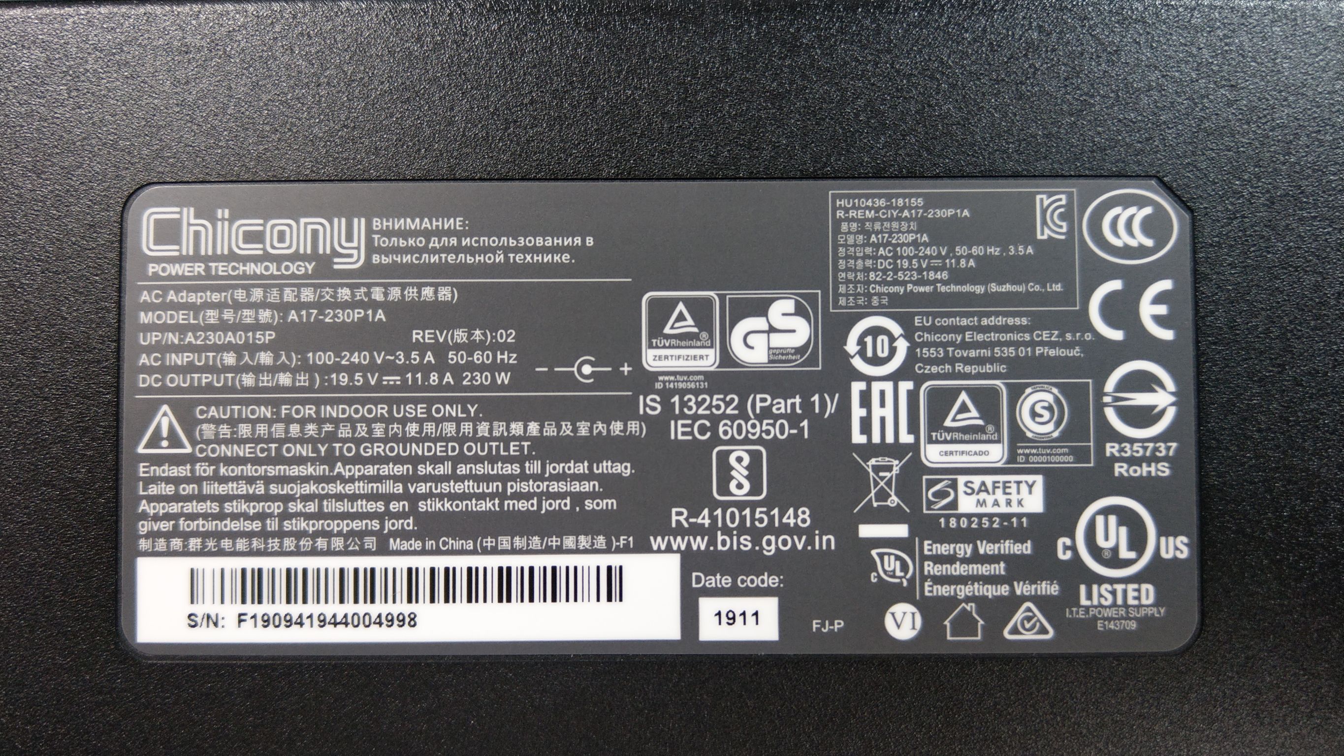

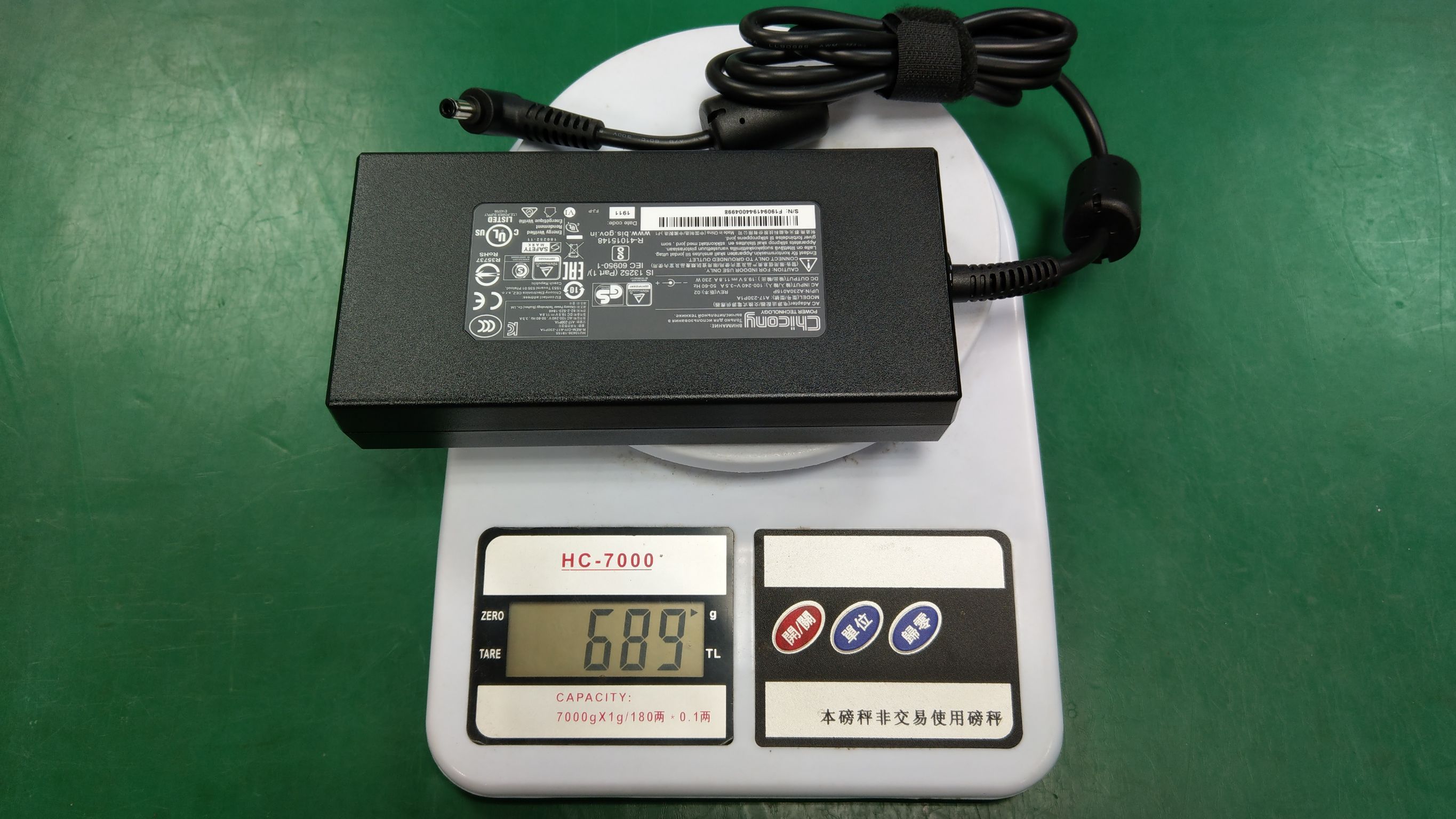

電供是搭配230W 5.5/2.5群光科技的最新款輕量小型化的產品
過去230W的電供幾乎都是接近公斤級的重量,目前許多品牌還是搭配那種的呢
這一台是搭配了最新款不到700克的產品,挺不錯的

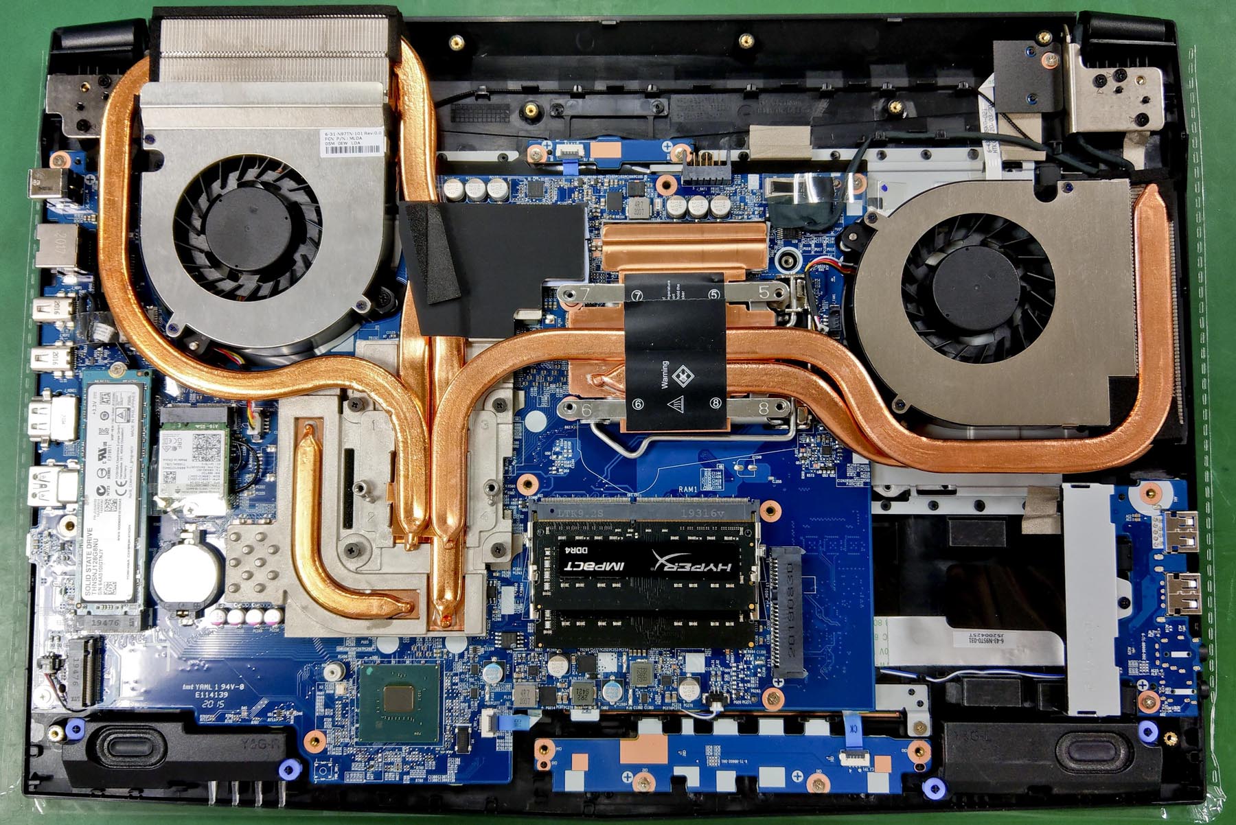

拆除GPU散熱器部份的機購件,可以看到完整的散熱設計
可惜的是顯示卡的散熱一樣只有單一散熱片出風口
在搭配了115W高功耗RTX2060的版本機種當中,這樣的散熱是相對偏弱的
CPU和GPU的散熱算是獨立設計但是透過一隻導管相連
且是可以拆開分離的,算是半串燒的散熱設計吧

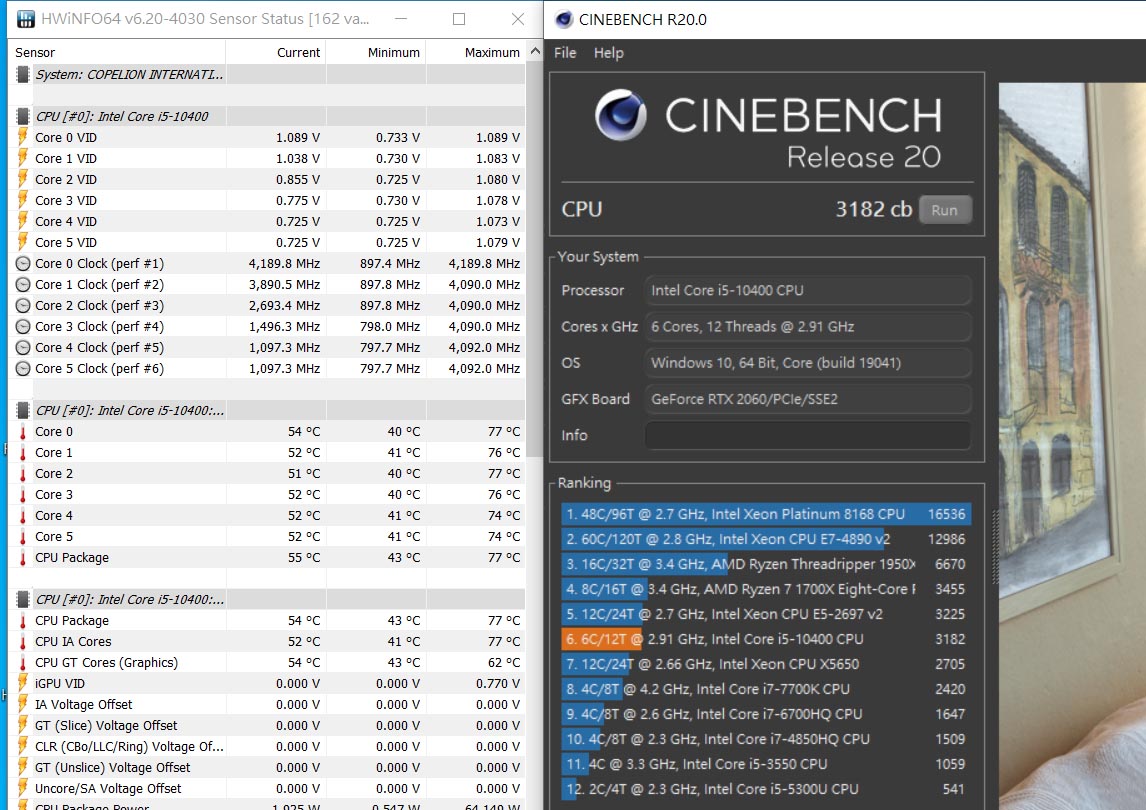

搭配I5-10400 6C12T處理器的R20實測表現
相當的不錯跑分表現超越了台灣所有搭配i7-10750H的筆電機種原廠狀態
實測的溫度表現也是目前台灣所有6C12T的INTEL機種最漂亮的原廠狀態
R20測試期間最高溫度只有77度C,表現非常的漂亮,看來那一隻連的導管功能很大
對比前一代搭配6C6T的9400不但效能提高了不少,溫度還降低了
可見10代處理器還是有進步的

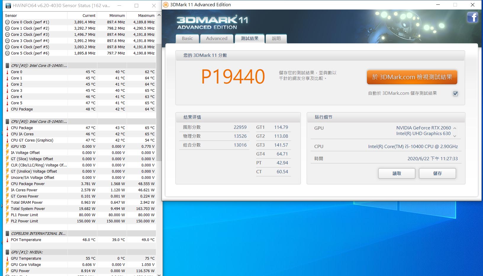

透過3D MARK的測試確定顯示卡是115W的版本
測試的溫度也都還相當的漂亮
基本上3D MARK的測試都是針對桌機並沒有考量到串燒散熱的設計
所以很多人都說這些測試的溫度都只能參考用
真實的遊戲狀況溫度可能會高出很多

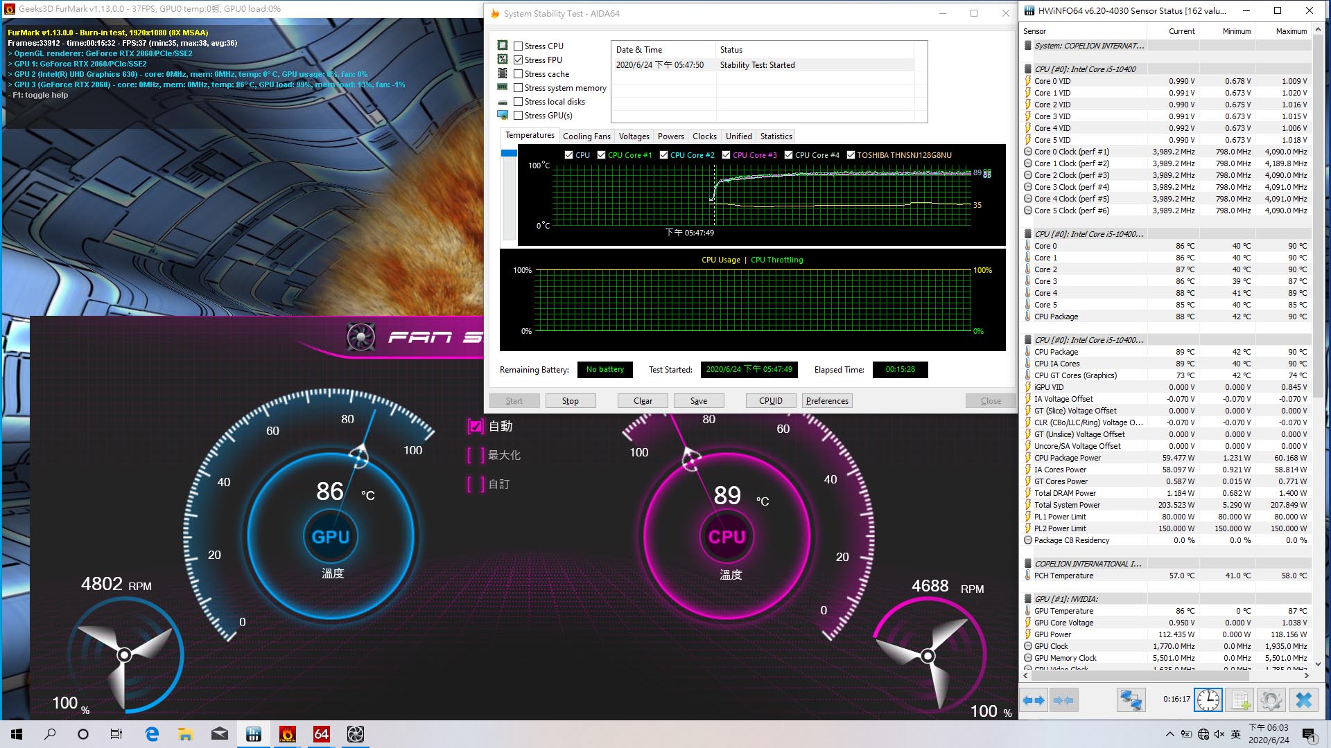

那麼我們來看一下雙燒的狀況吧
在CPU進行了電壓扣70mV的調整之後
發現雙燒的時候GPU還是會有撞到87度C溫度牆的狀況
可以看到GPU的時脈已經由1935降到了1770運作
這個測試也確定了這一台機器的GPU溫度牆在87度C而已
給的相對保守(許多機器會到90度甚至更高)
這算是好事因為可以避免GPU的高溫老化問題
一般GPU的耐熱都沒有CPU來的好的,所以這樣的溫度保護是好的
因為是串燒的散熱設計,所以將CPU的功耗限縮3-5W應該可以避免GPU降頻
這樣的雙燒測試的壓力一般遊戲不容易遇到,只有少數3A大作會有接近的狀況
所以搭配10400在這款筆電機種上面基本上是沒有問題的
