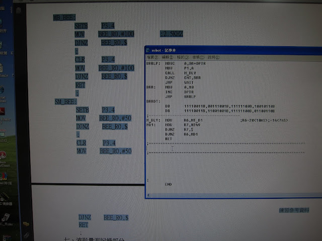

檔案部署
一開始基本要求部分已經先把robot.txt檔案放到work2了~
補完robot.txt程式碼
這次只要無腦補完...
但是你卻得乖乖的Key進去...XD
Key到END上面有兩排等號的中間....
文章內容有說,
如果不是自己Key視同作弊....
所以不要學糖果複製在整理.....
貼進去以後要整理程式碼~
請使用Tab按鍵來整理程式碼,不是空白鍵喔!!
糖果整理三行了...
全部整理好會變成這樣!!
不過實際考試寫自己打....不然視同作弊喔!!

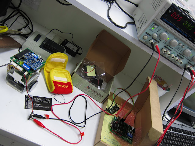

編譯並燒入完成後
組裝無線模組與馬達驅動模組
拿到兩個無線控制板,
還有一個馬達驅動模組,
最一開始焊接的二個版子就是遙控器!!
另一個主控板應該看膩了XD
把無線模組裝上去吧!!
嘿嘿~
合體了...
主控版在與馬達驅動模組合體XD....
電源供應
我們需要三組電源...
一個9.0V
兩個6V(用5.3V替代)
9V就先裝到馬達模組上~
因為它原先就是用9V電池阿XD
開花的是+極
圓的是-極
另外兩個5V夾到遙控器與主控版上~
不過糖果還又換了個方式夾XD.....
因為電池盒沒有製作,也沒電池,只能如此測試=ˇ=+
