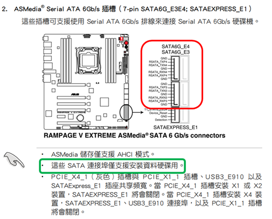

我因此在網路上搜尋intel X99 SATA和ASMmedia SATA的差異性,得到一個初步的結論:就是大多數的先進都建議優先使用intel X99 SATA的插槽。我想這點是正確的,因為連ASUS的R5E使用手冊上有關ASMmedia SATA的說明中,有特別提到:【這些SATA連接埠僅支援安裝資料硬碟用】。

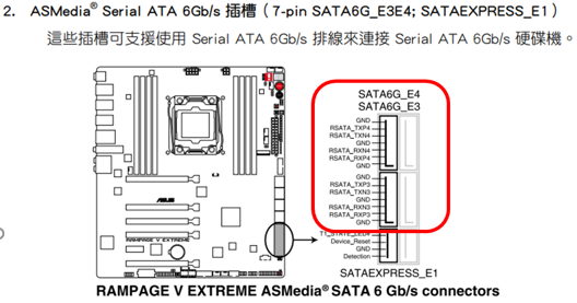

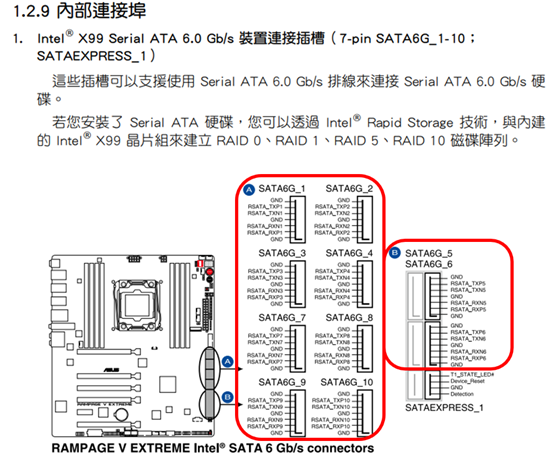

A.底下圖片中紅框部分的插槽分別是:P1~P10(BIOS上也是這麼稱呼他們)
B.底下圖片中紅框部分的插槽分別是:E1~E2(BIOS上也是這麼稱呼他們)
