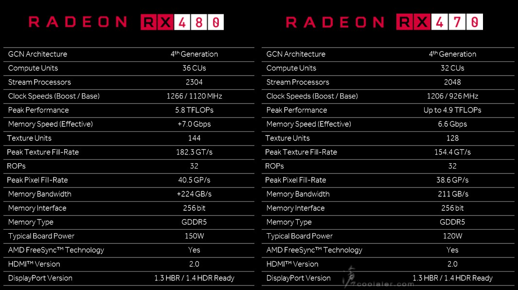

AMD RX 470 是採用 Polaris 10 PRO 核心,與 RX 480 是相同的,
不過 RX 480 是 Polaris 10 XT,而 RX 470 的 PRO 是有閹割過的,
在串流處理器上面數量不一樣,可以參考下表,RX 470 為2048個串流處理器,
而 RX 480 是2304個,當然其效能數據自然比較低一點,
另外記憶體的部分則是同樣搭載 256bit GDDR5,也有4GB以及8GB兩種容量版本,
TDP 則是120W,略低 RX 480 的150W。
時脈上也是比較低一些,RX 470 公版核心預設為 926 / 1206 MHz,記憶體 6.6Gbps。
公版 RX 470 與 RX 480 的外觀是一樣的。
RX 470 與 RX 480 規格差異

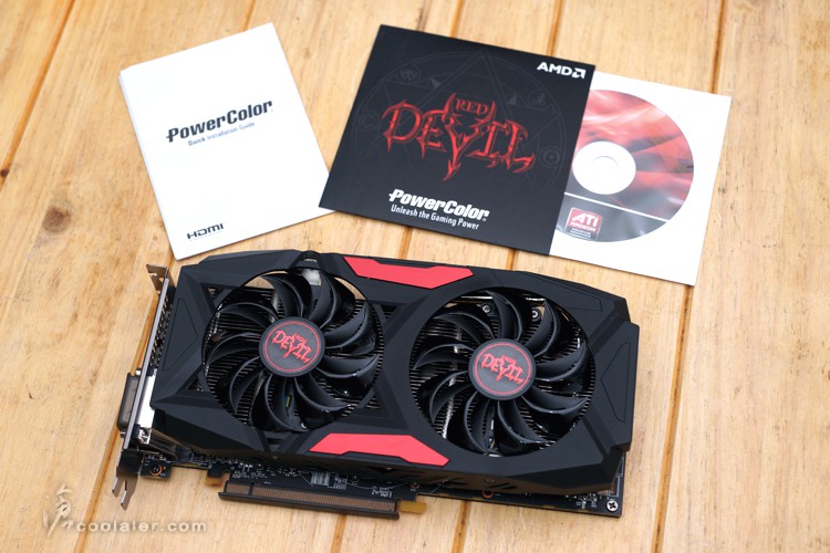

此次入手的是 PowerColor 所推出的專版 Red Devil RX 470 4GB,
核心時脈小幅超頻 Boost 1220MHz,不過最主要的還是散熱器的部分。
盒子背面有詳細的特色說明,
有背板、雙風扇、雙BIOS切換(靜音/效能)、特殊雙葉片風扇、雙滾珠軸承、0dB靜音技術等等。
配件有使用手冊以及難得一見的光碟片。

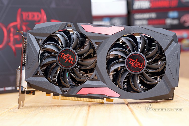

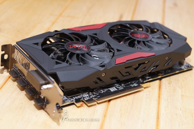

PowerColor Red Devil RX 470 4GB 採用雙風扇,
在外觀上並沒有 Red Devil RX 480 三風扇來得霸氣。
風扇的尺寸為9公分,另外可以看到風扇外框有六芒星的造型。
採用的風扇葉片相當特殊,雙葉片組成一個葉扇,表面材質不同,中間鏤空,
官方表示可以增加20%的氣流,不過就造型來看是相當特別。

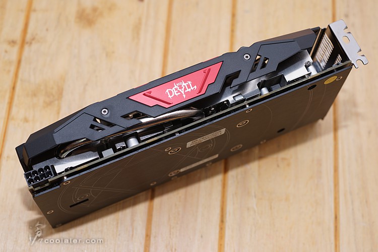

散熱器外框下方以及後側都有特殊的鏤空造型設計。

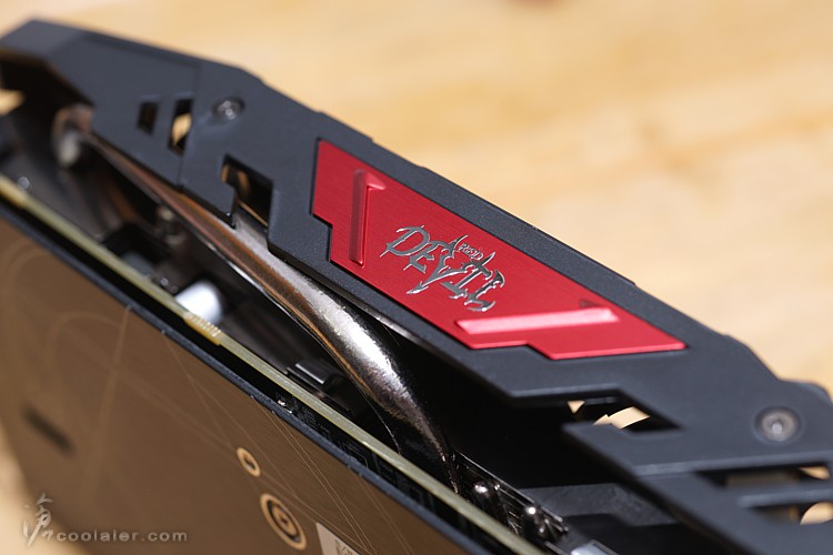

頂部有 DEVIL 的字樣。

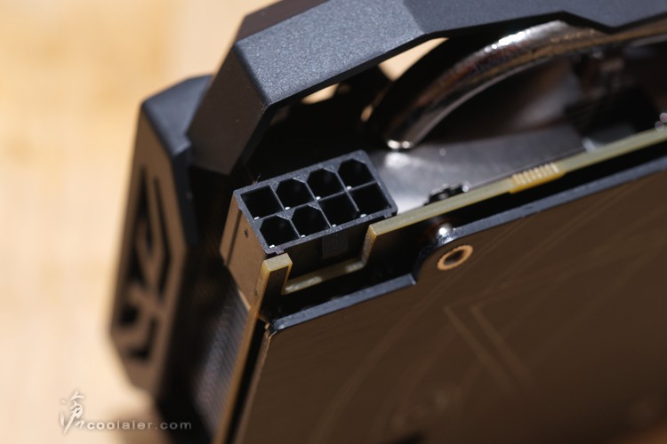

需要外接1個8pin。

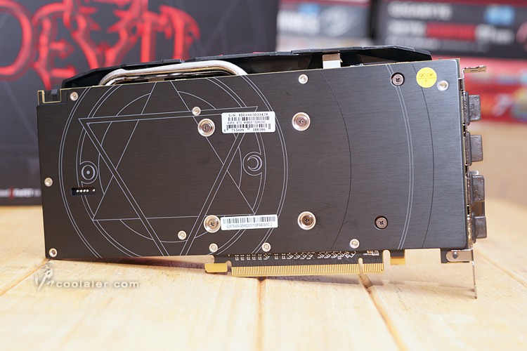

有金屬強化背板,背板表面有髮絲紋處理,另外還有一個大大的六芒星圖案。

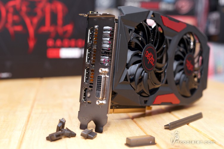

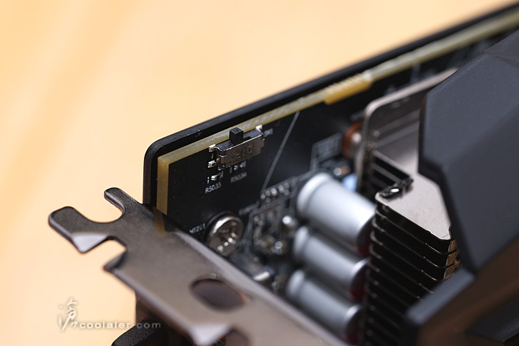

在PCB左上側位置有一個BIOS切換開關,可以用來切換靜音或效能模式,
左切是效能模式,右切是靜音。靜音模式會降低時脈(效能)、風扇轉速,溫度也會比較低。
輸出埠有3個DP、1個HDMI、1個DVI。

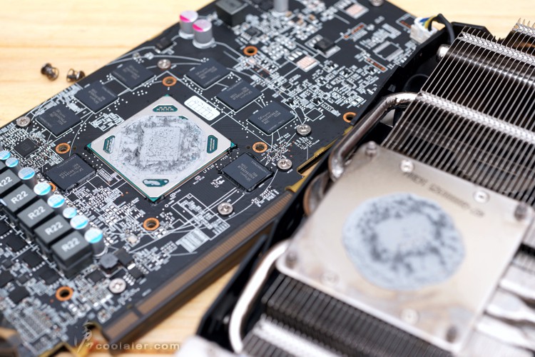

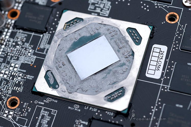

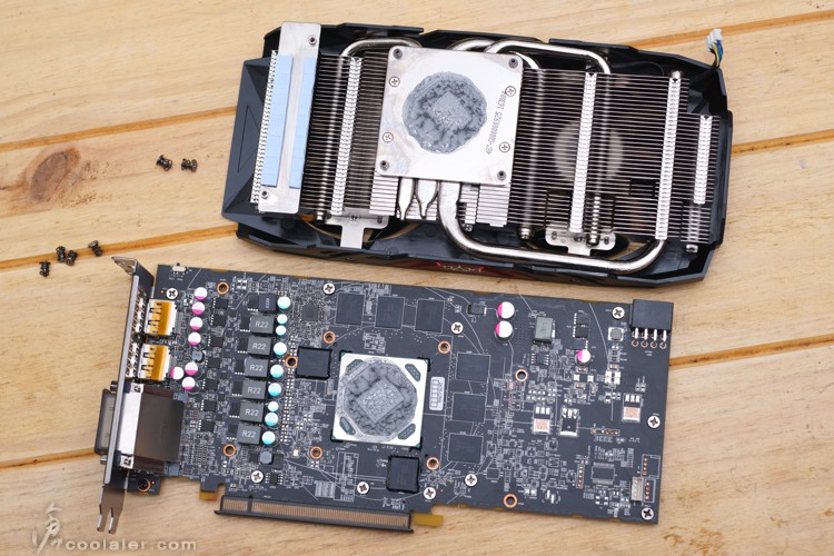

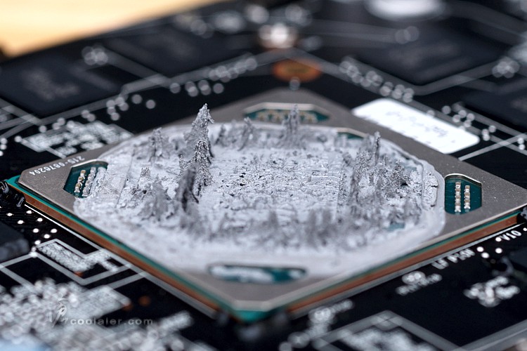

拆解一下來看看PCB與散熱器細節...等等...這散熱膏是怎麼回事...
是一個塗好塗滿的概念?抑或是買顯卡送幾乎一整條散熱膏的概念...
瞧這散熱膏彷彿有生命般的雀躍著?有點不太懂,這樣塗的用意是?
溫度可以比較低?有請高人指點一下。
是的,中間除了DIE擦乾淨之外,周圍那些實在太費事,沒有太多閒功夫清,將就著看吧。

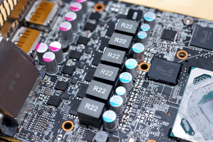

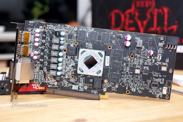

供電的部分。

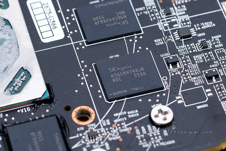

記憶體採用 SK hynix H5GC4H24AJR 的顆粒。
RX 470 的核心晶片...Polaris 10 PRO。

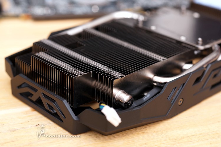

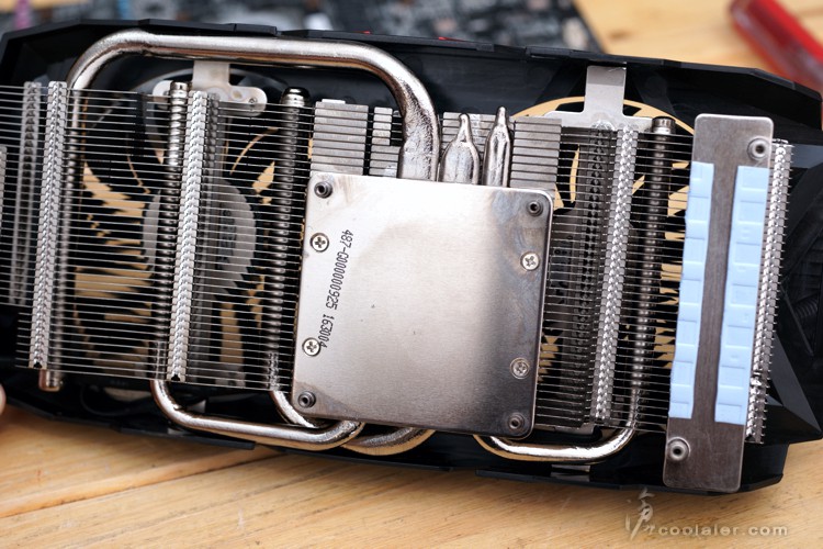

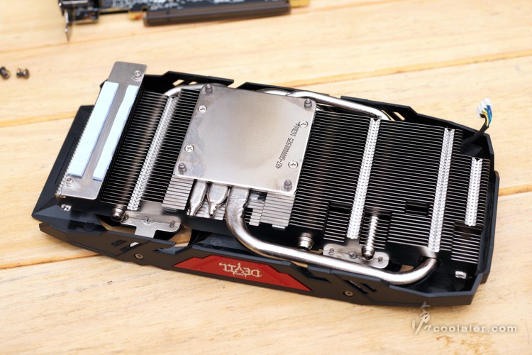

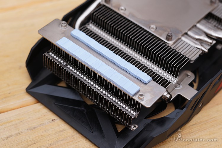

散熱器有四根熱導管,供電的部分有貼上導熱膠輔助散熱。
2根6mm以及2根8mm。
散熱鰭片有一點高度,整體散熱面積還算大。
供電對應的位置上有導熱膠,可以將熱源導向散熱片。

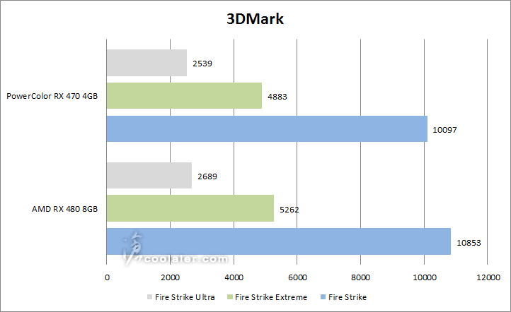

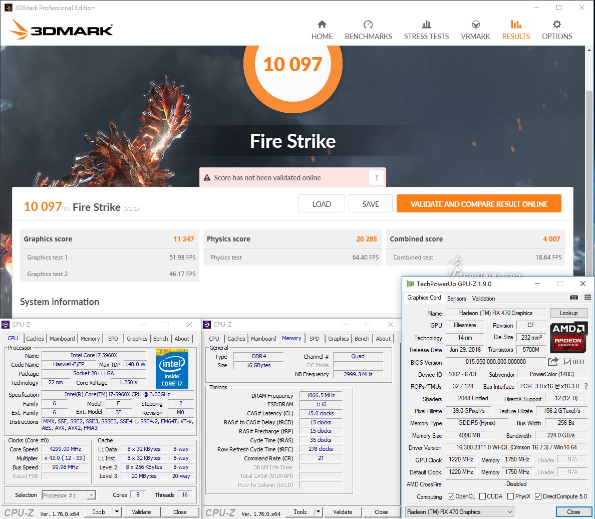

基本 Benchmark 測試
3DMark Fire Strike:10097
3DMark Fire Strike Extreme:4883
3DMark Fire Strike Ultra:2539
與 RX 480 公版比較

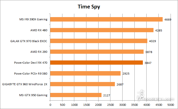

3DMark Time Spy:3847
不久前同平台所測的 Time Spy 項目比較

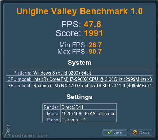

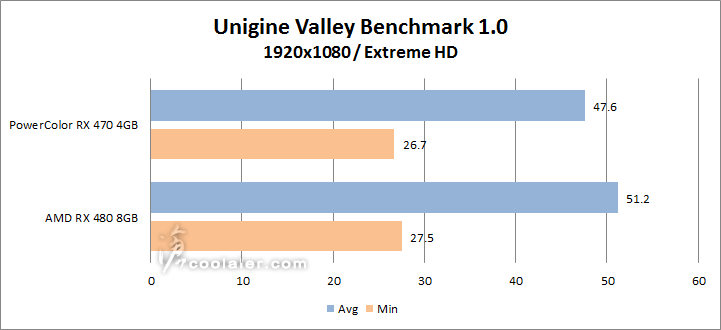

Unigine Valley
解析度為1920x1080,Extreme HD以及8xAA設定。
FPS:47.6
與 RX 480 公版比較

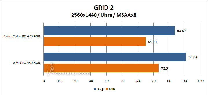

GRID 2
特效設定皆為最高 Ultra,解析度分別測試 1920x1080 以及 2560x1440,反鋸齒MSAA X8。
1920x1080:112.32
與 RX 480 公版比較
2560x1440:83.67
與 RX 480 公版比較

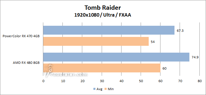

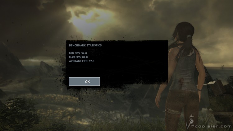

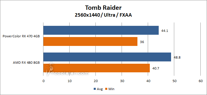

Tomb Raider
特效品質設定為非常高,解析度分別測試 1920x1080 以及 2560x1440,TressFX開啟,反鋸齒為FXAA。
1920x1080:67.3
與 RX 480 公版比較

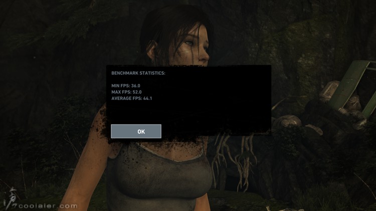

2560x1440:44.1
與 RX 480 公版比較

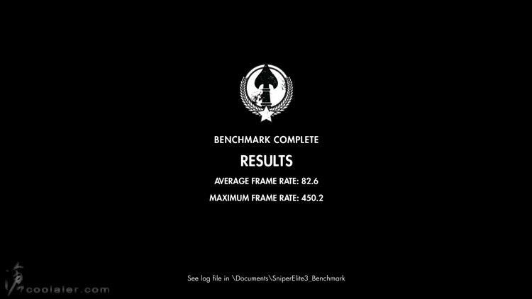

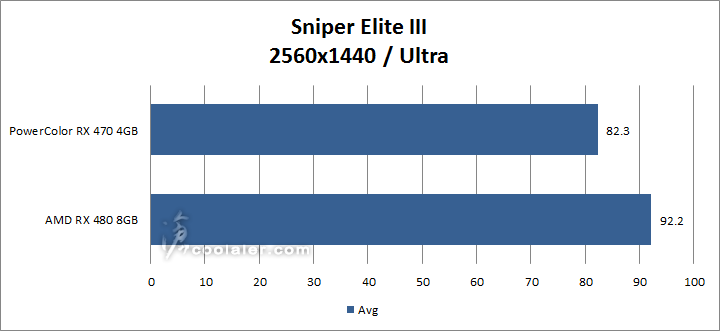

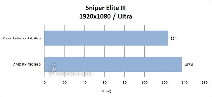

Sniper Elite III
畫面設定直接套用Ultra,解析度分別測試 1920x1080 以及 2560x1440。
測試方式直接使用遊戲自帶的Benchmark。
1920x1080:124
與 RX 480 公版比較
2560x1440:82.6
與 RX 480 公版比較

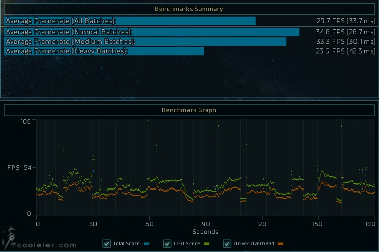

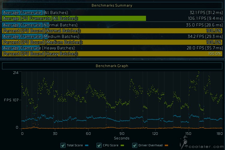

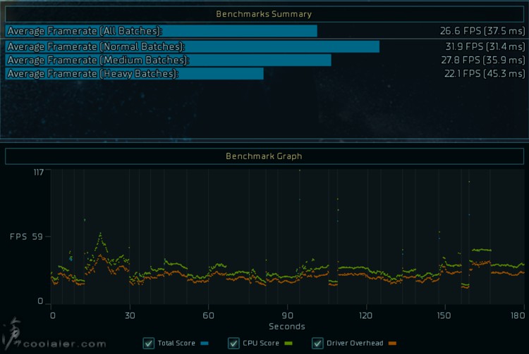

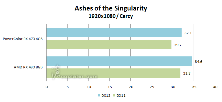

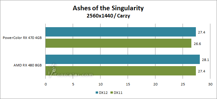

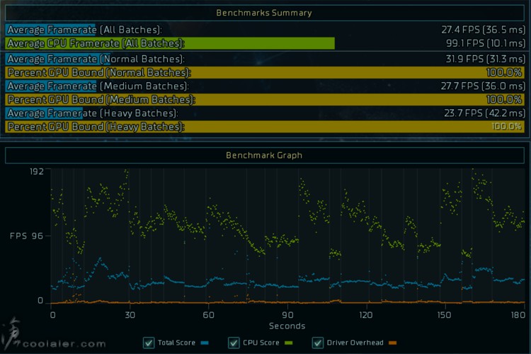

奇點灰燼(Ashes of the Singularity)
畫面設定直接套用 Carzy,解析度 1920x1080 以及 2560x1440。
測試方式直接使用遊戲自帶的Benchmark,分別測 DirectX 11 以及 DirectX 12。
DX11 @ 1920x1080 :29.7
DX12 @ 1920x1080:32.1
與 RX 480 公版比較
DX11 @ 2560x1440:26.6
DX12 @ 2560x1440:27.4
與 RX 480 公版比較

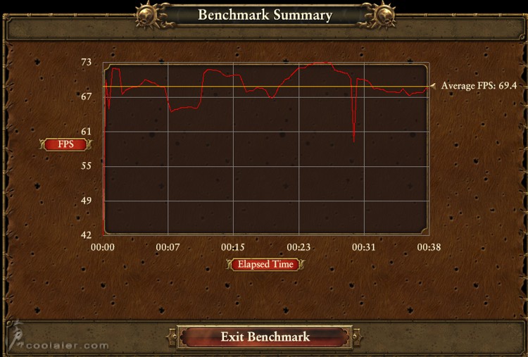

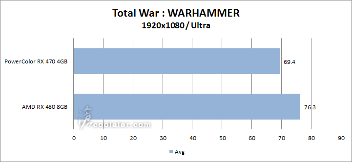

全軍破敵:戰鎚(Total War: WARHAMMER)
這是專用的測試Benchmark,主要是用來測DX12,畫面設定直接套用最高,
1920x1080:69.4
與 RX 480 公版比較
2560x1440 調整會出現程式錯誤而關閉,所以沒辦法測,應該是驅動程式的關係。

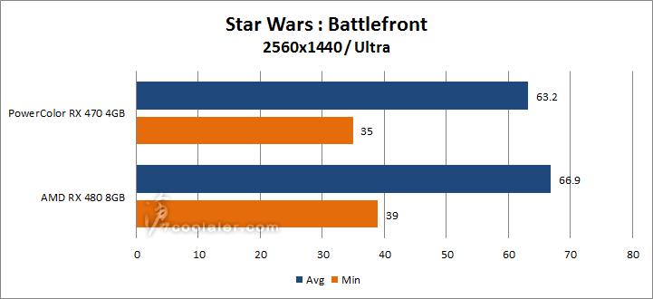

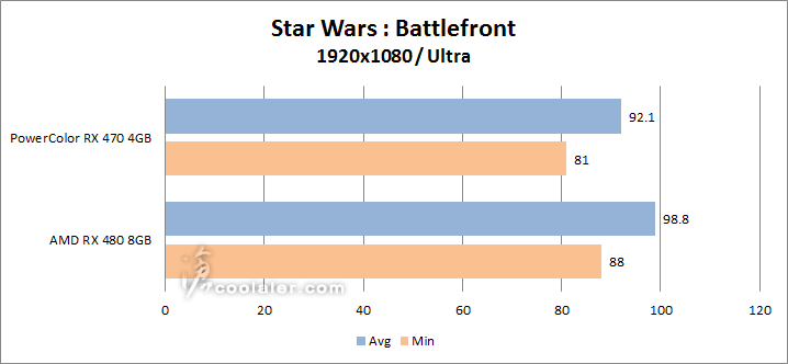

Star Wars Battlefront
畫面設計直接套用最高,解析度 1920x1080 以及 2560x1440。
遊戲測試是直接開塔圖因星生存戰,以Fraps紀錄120秒,並取平均張數。
1920x1080:92.1
2560x1440:63.2

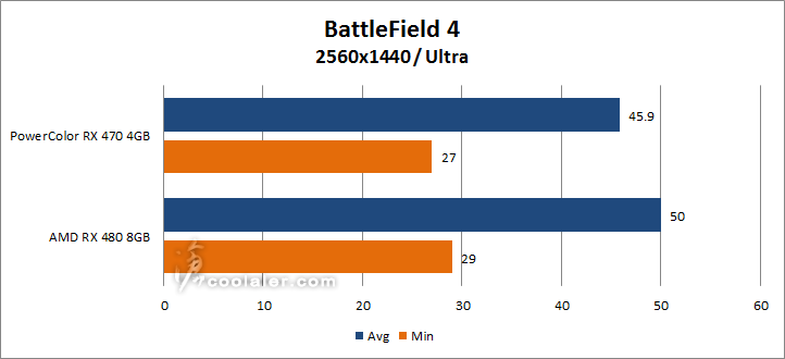

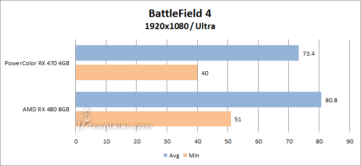

BattleField 4
畫面特效設定套用最高,解析度 1920x1080 以及 2560x1440。
測試項目為第一關,從室內可以走動之後以Fraps記錄120秒,並取平均張數。
1920x1080:73.4
2560x1440:45.9

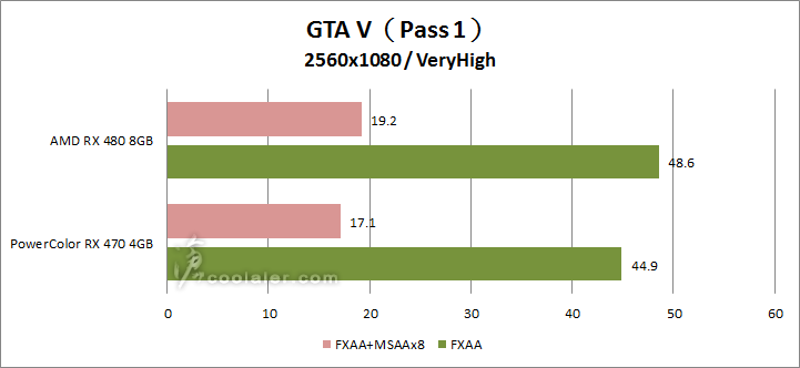

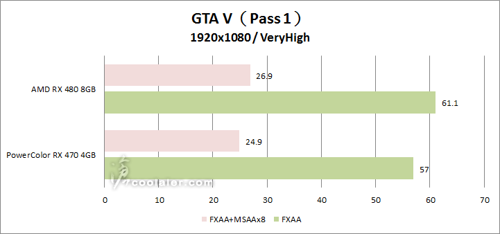

Grand Theft Auto V
測試項目為遊戲自帶的 Benchmark。
遊戲畫面解析度為 1920x1080 以及 2560x1440,影像設定全開或最高。
進階影像開啟長陰影、高解析度陰影、飛行時啟用高畫質串流,進階視野與陰影距離則是調至最低,設定如下。
分別測試反鋸齒FXAA開啟、MSAA關閉,以及反鋸齒FXAA開啟、MSAA X8。
直接取成績最低的 Pass 1 測試。
1920x1080 / FXAA:57
1920x1080 / FXAA+ MASSx8:24.9
2560x1440 / FXAA:44.9
2560x1440 / FXAA+ MASSx8:17.1

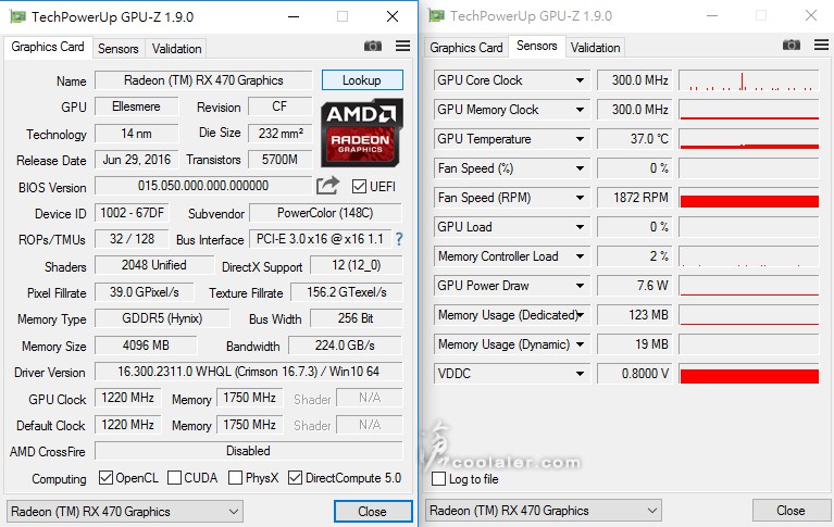

溫度與功耗
裸測平台,室溫30度。

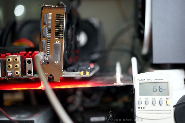

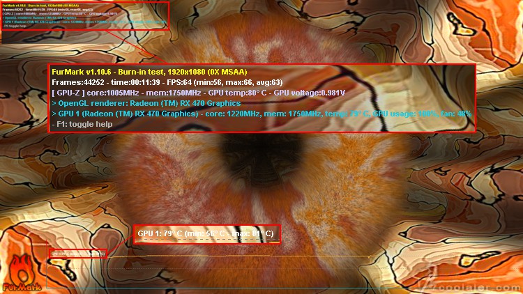

待機時核心溫度在37度,風扇轉速0%。0dB靜音技術,未達到工作溫度風扇不會運轉。
待機時的全機功耗:66W

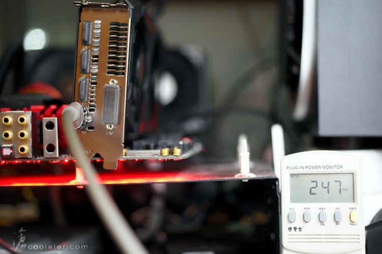

執行Furmark燒機測試,溫度最高控制在79度左右,風扇轉速48%。
平均張數是63,最大張數是66,差異不大,掉速並不明顯。
燒機測試時全機功耗:247W

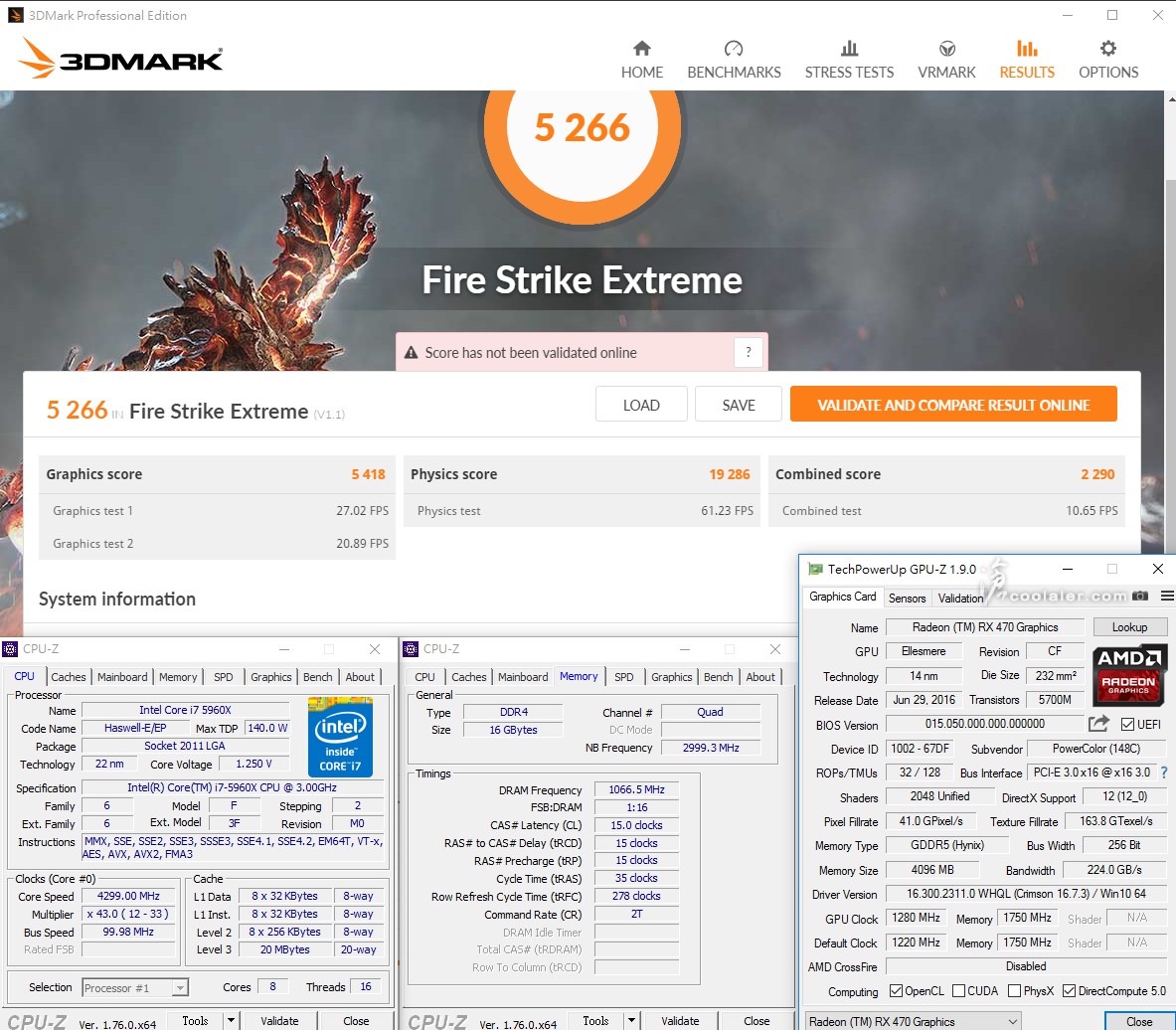

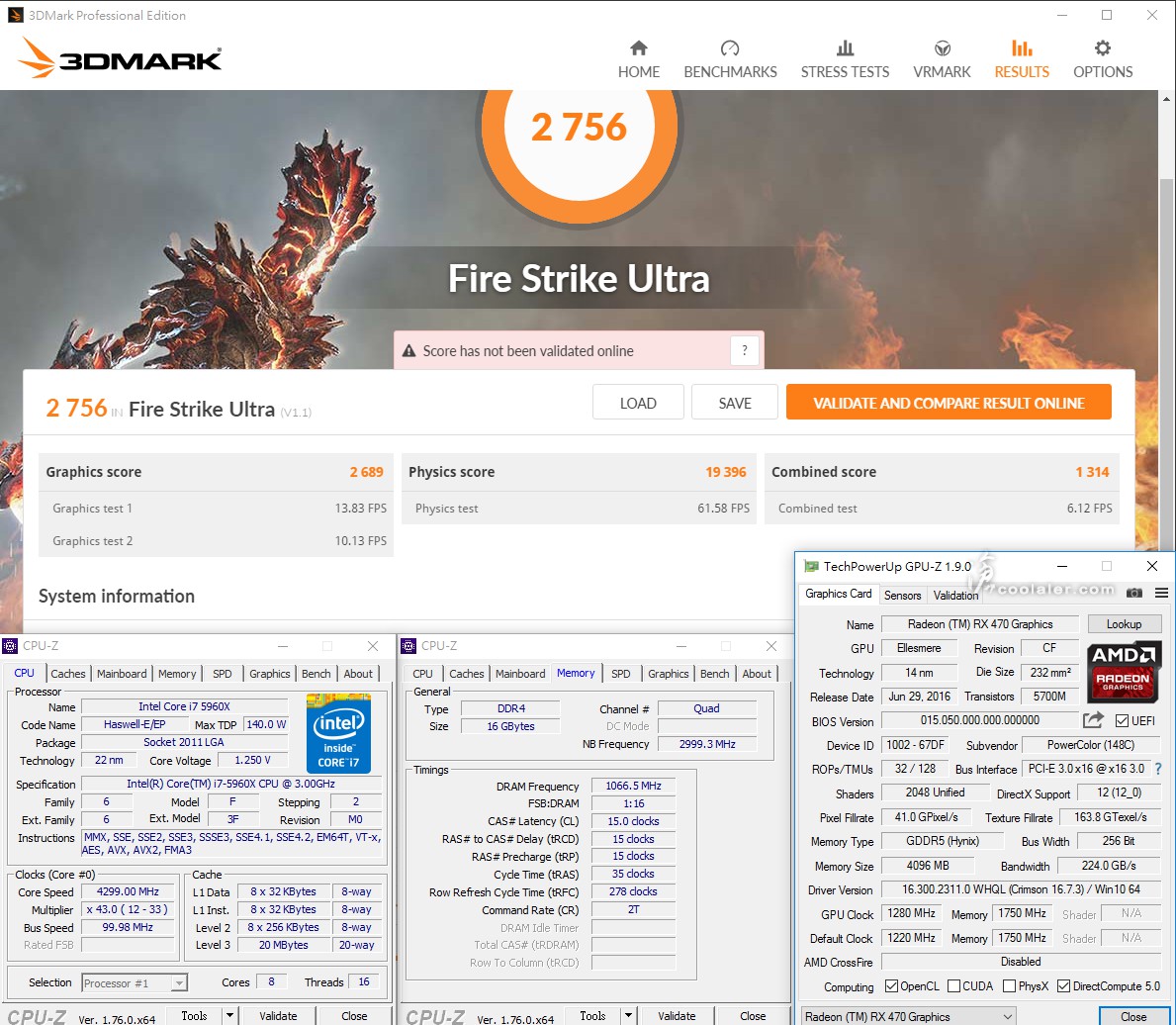

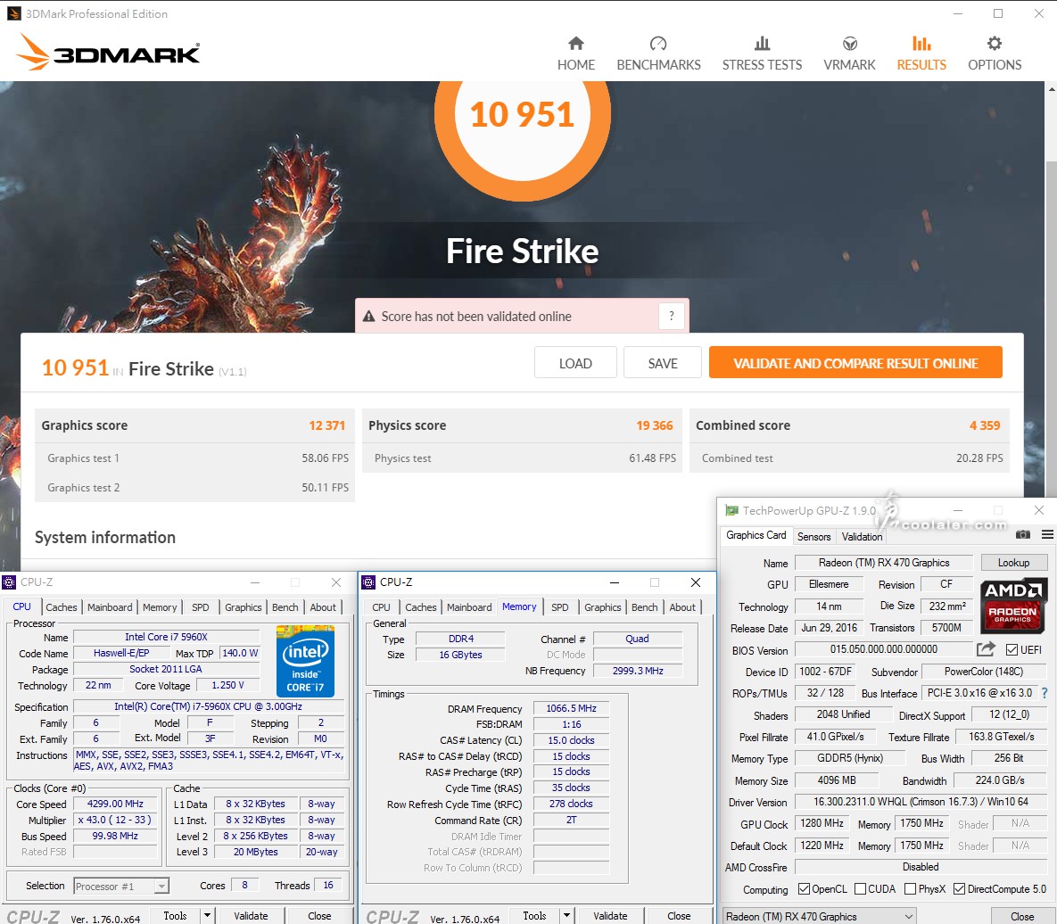

超頻測試
一樣使用 AMD RADEON 設定裡面的 Global WattMan 功能來進行超頻,
超頻直接提高時脈百分比5%,電壓auto、Power Limit 50%,
5%超頻(1280MHz)算是緊繃了,10%跑不完。
括弧後面為預設的成績。
3DMark Fire Strike:10951(10097)+8.5%
3DMark Fire Strike Extreme:5266(4883)+7.8%
3DMark Fire Strike Ultra:2756(2539)+8.5%
