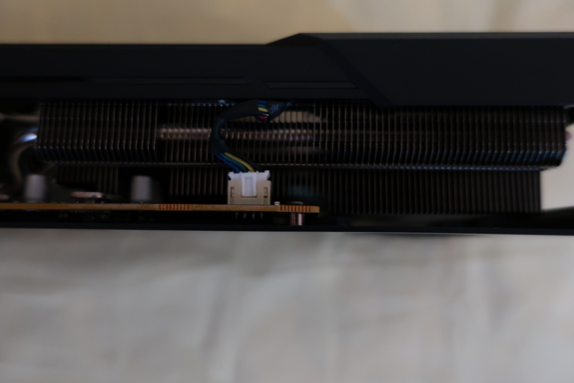

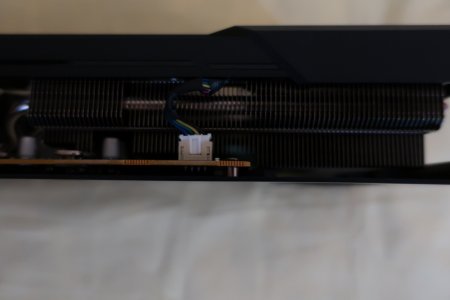

管直觸設計 PWM 溫控
借用一下官網爆炸圖透視
