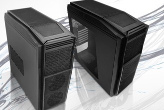

NZXT 最近推出了兩款新型的機殼,這兩款皆為Tempest(暴風雨)系列,分別為Tempest 410以及Tempest 210,其中的410又有分Elite版,所以嚴格講起來是三款才對。此次介紹的是三款新機箱中最為高階的Tempest 410 Elite,之後還會有Tempest 210的開箱。
NZXT Tempest 410 以及 410 Elite 版兩者最主要的差異在於透明側板以及前置風扇的數量。410側板為非透明,但是有兩個12公分風扇的開孔,前面板搭載一顆12公分風扇;410 Elite 版則是透明側板,無風扇開孔,前面板搭載兩顆12公分風扇。
