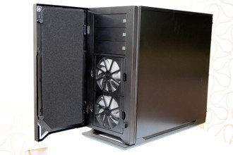

門片的內側貼有一大片的吸音棉,可有效阻隔噪音,不過打開看到這兩個風扇,可能有點擔憂,吸不到空氣?是還不致於,門片兩側都留有不小的縫隙可以進氣,只是這個效果不會比全是洞的面板來得好,畢竟訴求不同。
