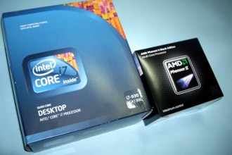

話說這一顆六核心的CPU有點不容易買到,不是不單售,不然就是缺貨中…價位約九千到九千五之間,與I7 930的價位算差不多!至於效能呢?說實在的,第一次使用,所以也不清楚,不過都是用預設不超頻的情況下去跑,就請有心的人,可以觀看一下,到底差多少呢?!
兩顆CPU的外盒大小還差蠻大的:
因為之前就有貼過I7 930的開盒,所以只貼X6的…
