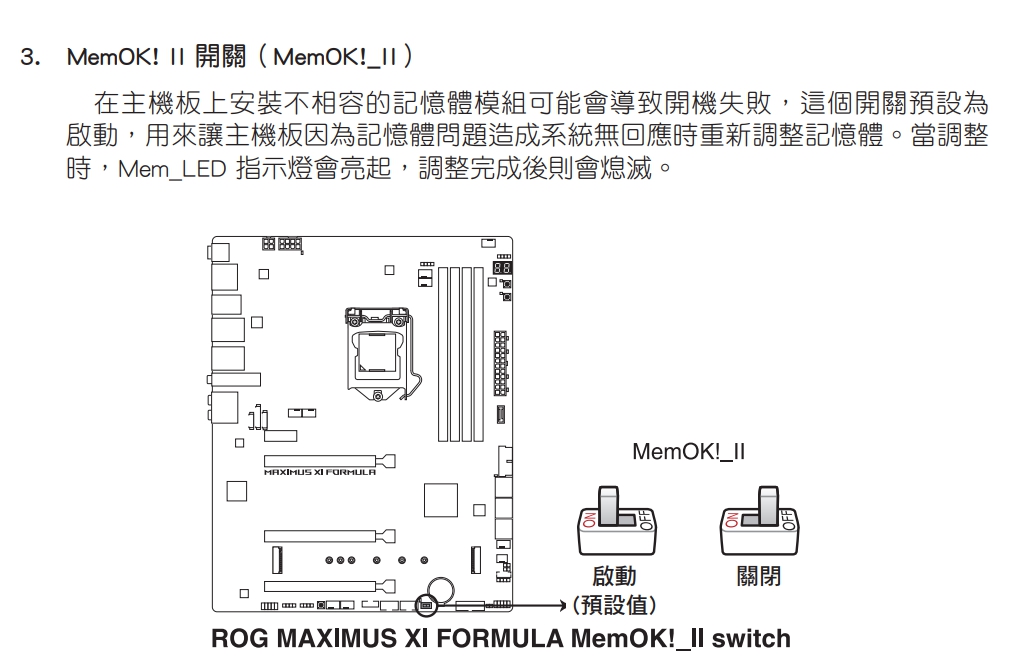

芝 芝奇 業務代表 已加入 10/15/03 訊息 686 互動分數 12 點數 18 12/16/19 #4 月光的塵埃 說: 很抱歉喔 因為上傳不了照片只能給妳我在巴哈姆特發過的文網址 【問題】m11f 預設xmpii疑問 @電腦應用綜合討論 哈啦板 - 巴哈姆特 請問一下各位 m11f全預測未超cpu只開啟xmpii記憶體預設超頻有時候bios會跑掉不知道是什麼問題? bios跑掉後 想知道為什麼……請解答謝謝! forum.gamer.com.tw 按一下展開…… 親愛的客戶您好: 根據您所提供的訊息,應該是"Memok"啟動的關係,所以BIOS設定會跑掉。您可以試著將主機板上的"Memok"設置成"Off"。 看這樣您的BIOS設定還會不會跑掉。麻煩您測試看看這樣有沒有幫助,謝謝。
