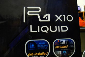

這次終於讓我找到一咖水冷的展示機 手癢就給他入手啦 嘿嘿
一大早才寄來熱呼呼的 一大箱
IKONIK 還有可愛的小水滴的圖案
型號 RA-X10 LIQUID 水冷版
採用軟體全面控制的水冷散熱機殼
機殼外箱上詳細標示的規格表
