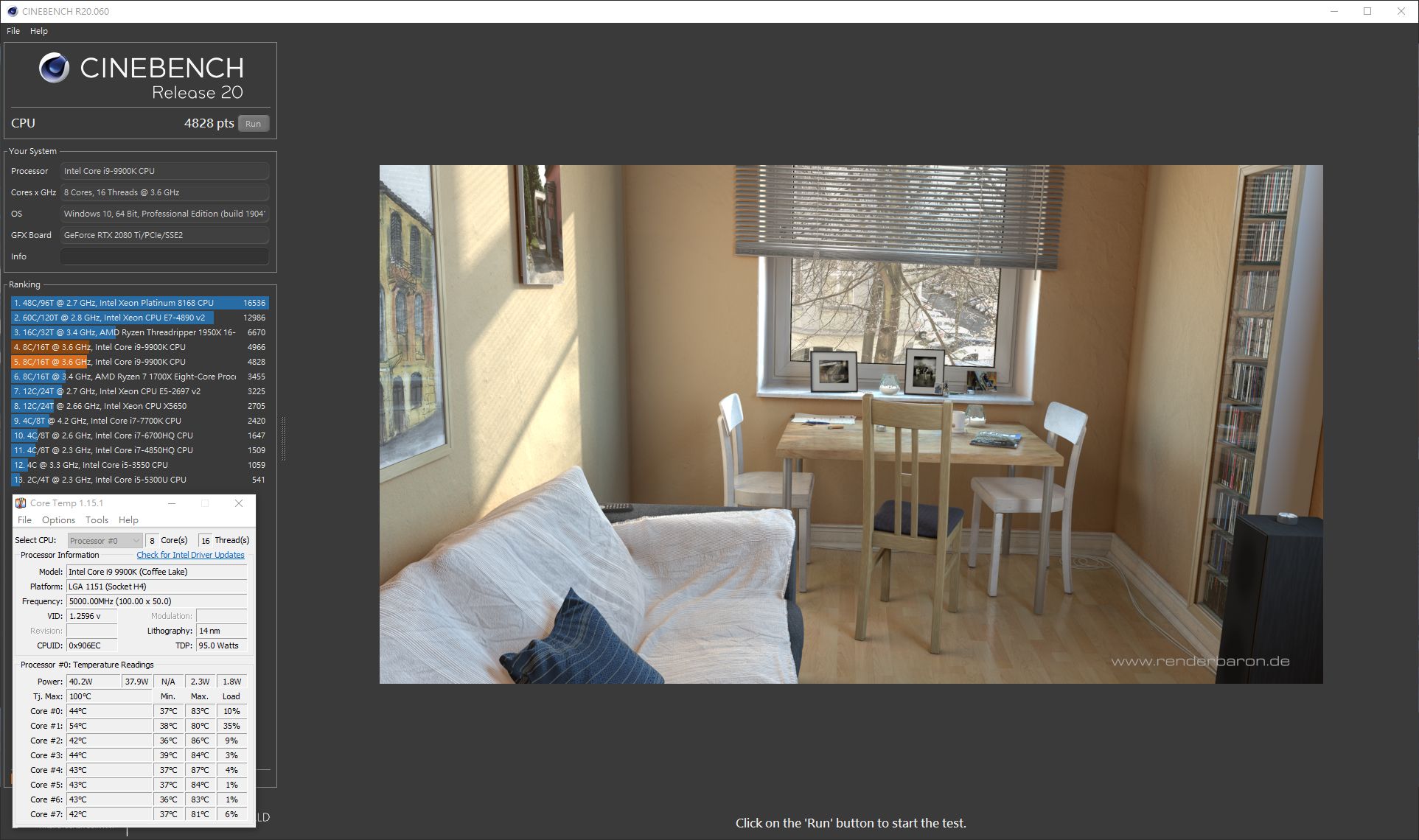

經過實驗,用R20試,照影片中去調整,速度才被解封。
原本全核4.6G 時功號達到150W,之後封印回到95W,速度4.1~4.2在跳而已。
調整後,就一直維持4.6G,150W那裡,所以要一直維持官方說的8核4.6G,應該就是這個瓦數這邊吧?
Z390+K還是被鎖:rolleyes: 不知跟華碩反應有無可能再調整,我沒有在玩超頻,只是偶爾玩玩而已。對這也不太懂。一段時間沒空關注電腦再來找時間也研究一下站上資料
(這張f gaming 沒有性能電源模式,只能自己調)

也不用反映了...
基本上 Z390 預設就不該鎖TDP
FynoL
2017/04/25
11
要注意
這裡指的是 全核滿載AVX下的TDP
平時玩遊戲 或 看電影
是不會這麼高的負載
平時也很難用到AVX指令集
所以溫度與TDP不會爆增
當然現在主板還有AVX offset的選項
假設你現在全核滿載是 4.6GHz
你想將 CPU在使用AVX指令集的時候 降低時脈
AVX offset 就設定為 3
這樣在調用AVX的時候 CPU時脈就會降成 4.3GHz
溫度與TDP也會大幅降低
這也是在超頻中 (無論是 提壓超頻、降壓超頻、降壓Turbo)
都會用到的環節

超頻部分我就真的都不懂了。
所以Cinebench 系列熱門測試軟體 就是有用到AVX指令。
如果問白話一點我純遊戲需求,也不用去解封TDP,95W應該夠用吧!
FynoL
2017/04/25
11
雖然不是所有測試軟體都會用到AVX
但我個人建議還是解封
另外BIOS中AVX offset 數字設定為 3
電壓就手動設一個1.25v 能穩就好
沒有要超頻的話其他都不需要特別去調整...
這樣就可以了。

翡大 好奇問一下
預設下9900K在MSI Z390 ACE 有鎖住短時間跟長時間功號限制嗎?
跑CB R20 可以全程都4.7G加速嗎? 還是一樣一開始4.7G達到一下子後就會降速了?
翡璃月
2008/03/11
2,557
9
bbs.hsq-rip.org
全程5Ghz沒降
Z390 ACE沒功耗限制
不過溫度才是罩門....
不跑5Ghz 用預設Turbo 4.7Ghz的話 要燒多久就燒多久
