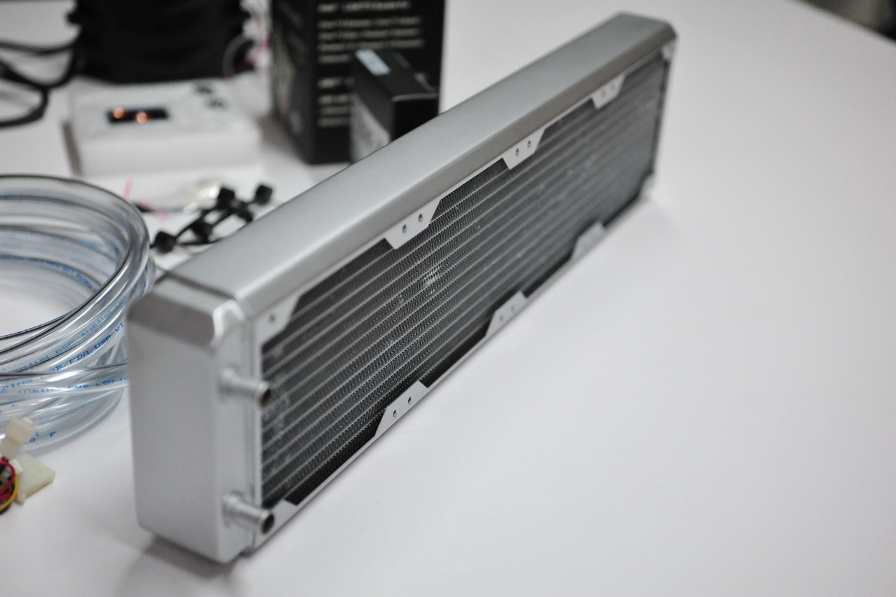

沈水馬達我還沒試過說^^ 12x48的冷排感覺好暴力 那個「小」馬達不知道hold不hold的住 XD 換下來有沒有多的馬達(1/2") 我的馬達掛彩~~

coolaler FANGBING LO (Robinson Lo) 已加入 9/17/03 訊息 53,077 互動分數 625 點數 113 位置 Taichung 網站 www.coolaler.com 6/25/12 #35 kiddgogo 說: 這個東西叫什麼!?? 按一下展開…… 這是散熱排,如果準備大一點的水桶(50公升+)也可以不用散熱排

coolaler FANGBING LO (Robinson Lo) 已加入 9/17/03 訊息 53,077 互動分數 625 點數 113 位置 Taichung 網站 www.coolaler.com 6/25/12 #39 CHUNSHEN 說: 請問這樣玩水冷.套件應該不便宜吧:MMM: 按一下展開…… 感覺裡頭只有冷排比較貴,因為4D
