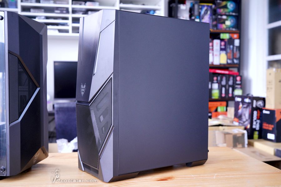

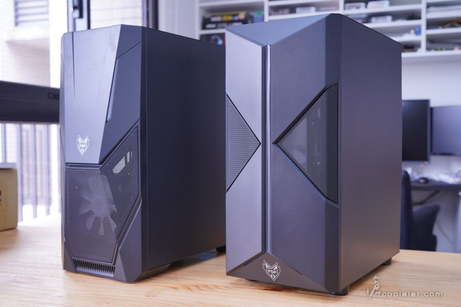

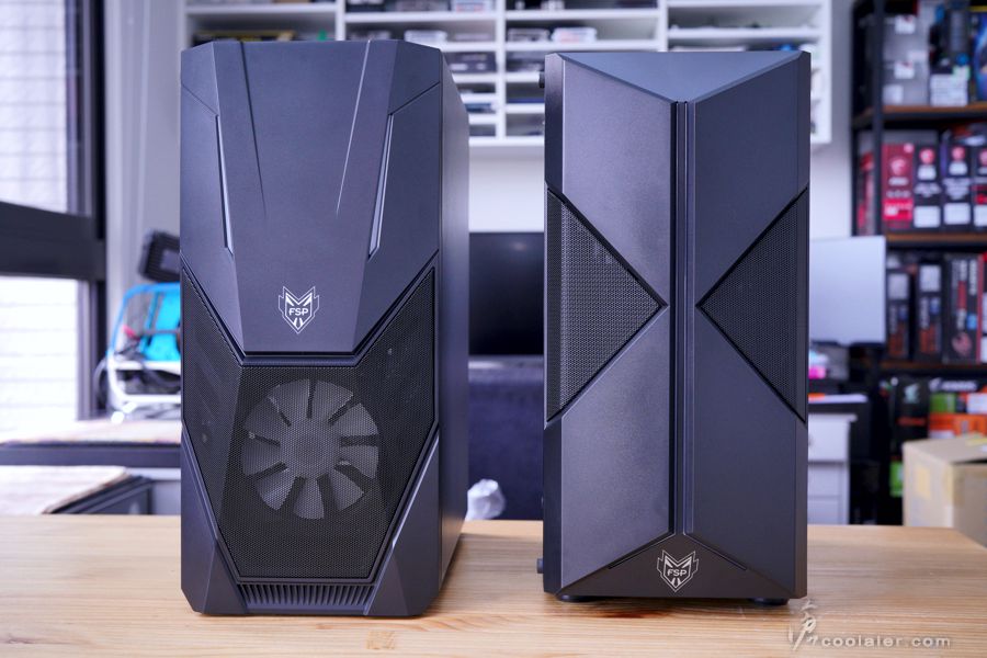

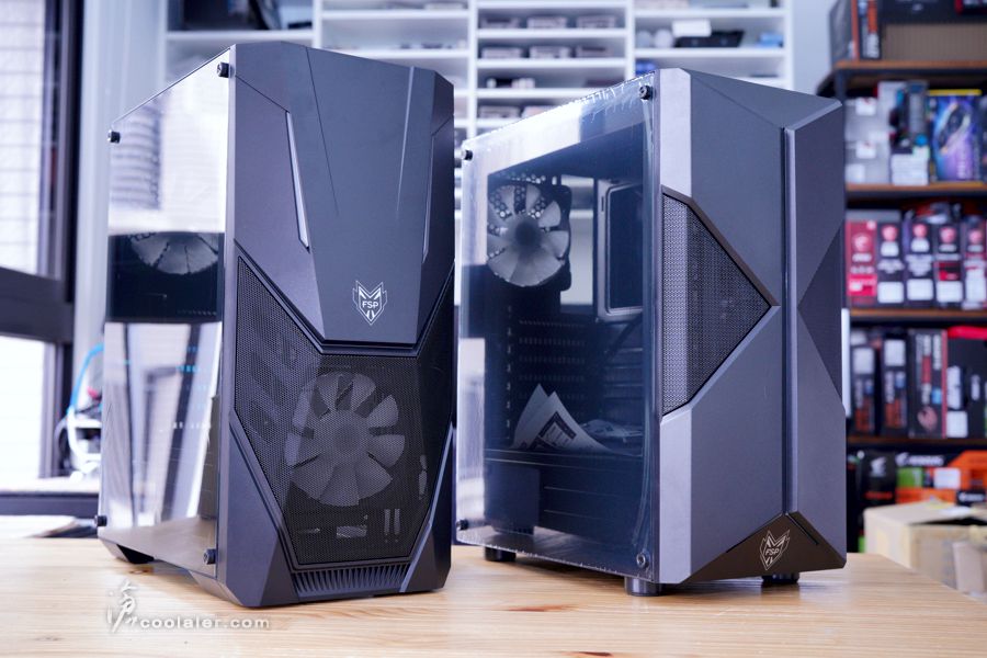

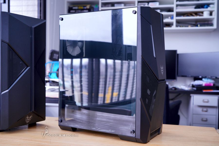

左為 CMT281,右為 CMT282,兩者面板風格,CMT281 下身是大面積網孔,可以看到內部有一顆風扇;CMT282 則有點類似 X 字樣,左右兩側有大面積網孔。

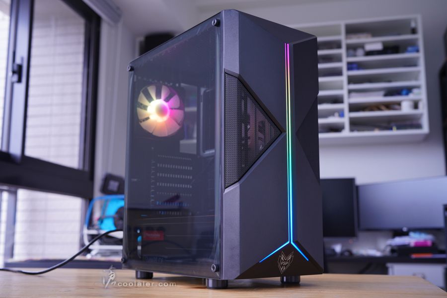

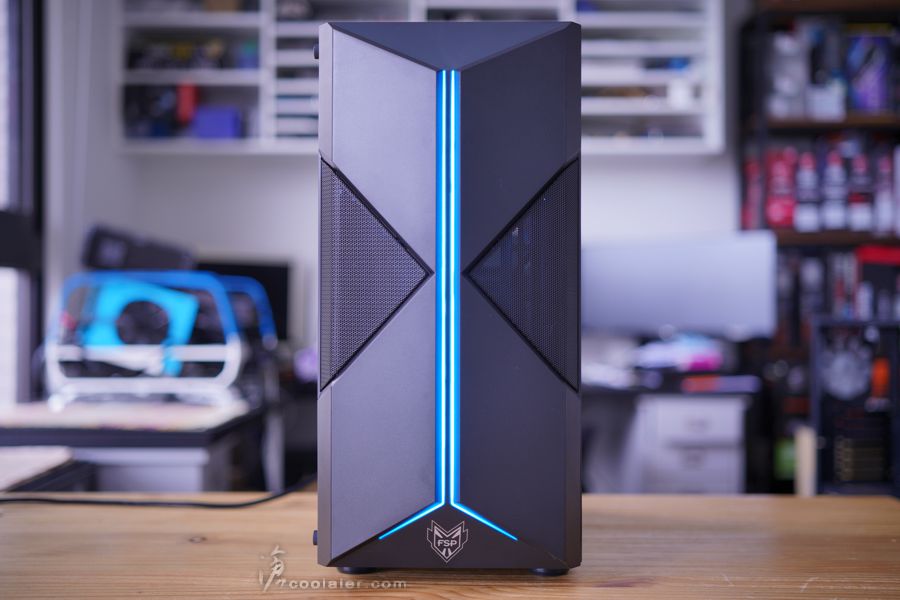

CMT281 上半兩側折線位置有燈效,而 CMT282 中間那一條延伸到下方有燈效。
兩款都有透側,不過這並不是玻璃,而是採用壓克力材質,玻璃比較好保養,擦拭甚麼的比較不會有痕跡,壓克力就得很注意,相對壓克力也不會有爆裂的可能,玻璃拆裝時如果掉地上敲到邊角就會。

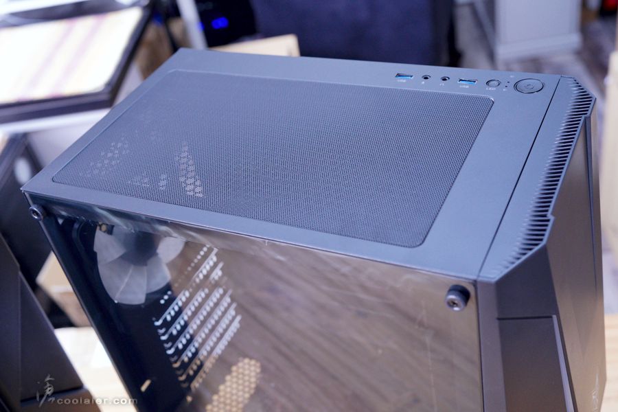

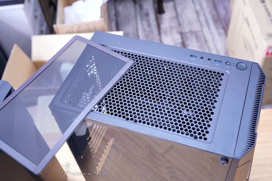

頂部有大面積網孔,IO 埠在右側邊。
有陽春的磁吸式隔塵濾網。

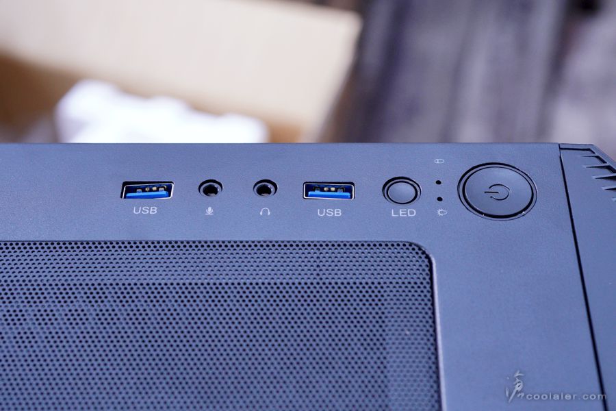

IO 埠有2個 USB 3.0、耳麥孔、LED 燈效切換鍵、電源鍵。

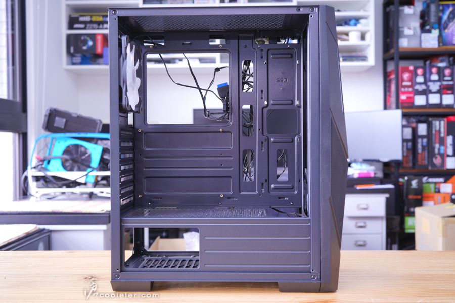

內部的架構兩咖也是一樣,只差在前置的那顆風扇。

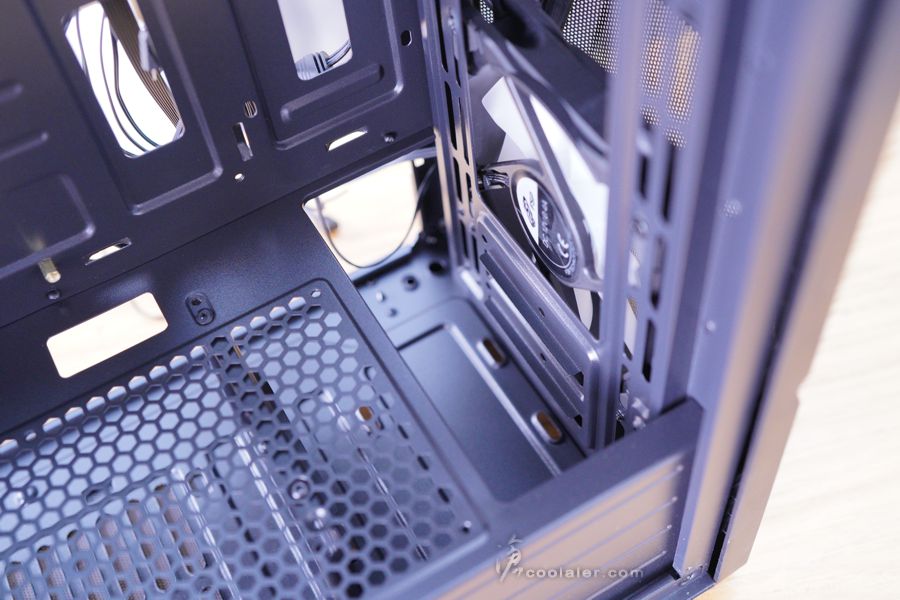

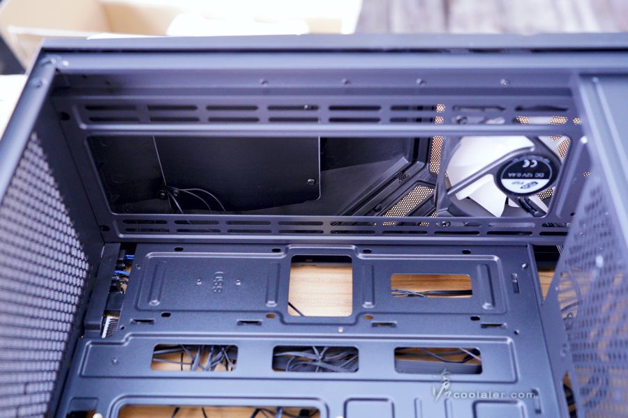

上方可支援2顆12公分風扇,從銅柱位置可以看到上方有些空間,可以塞得下水冷排。

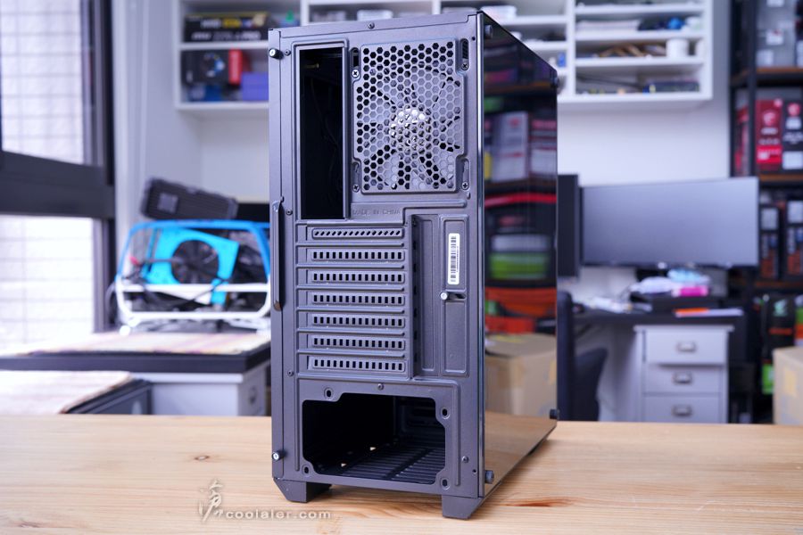

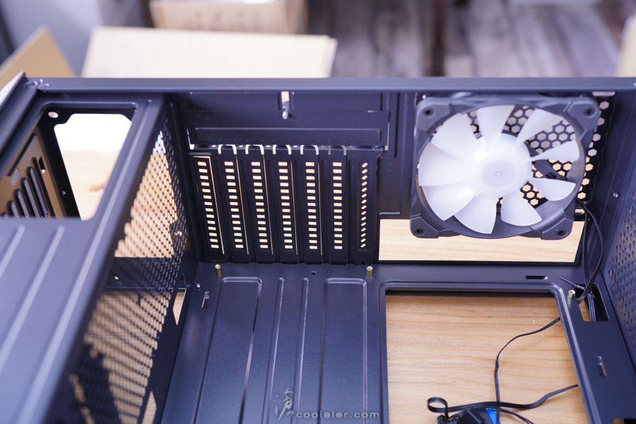

後方預裝1顆12公分 ARGB 風扇,檔板有七個,第一個可重複使用,其餘是一次性拆卸。

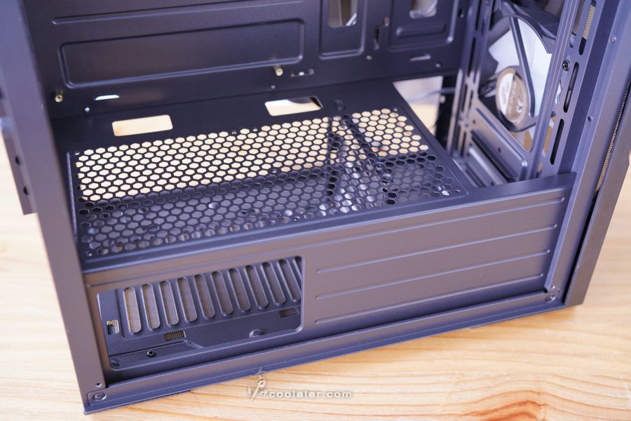

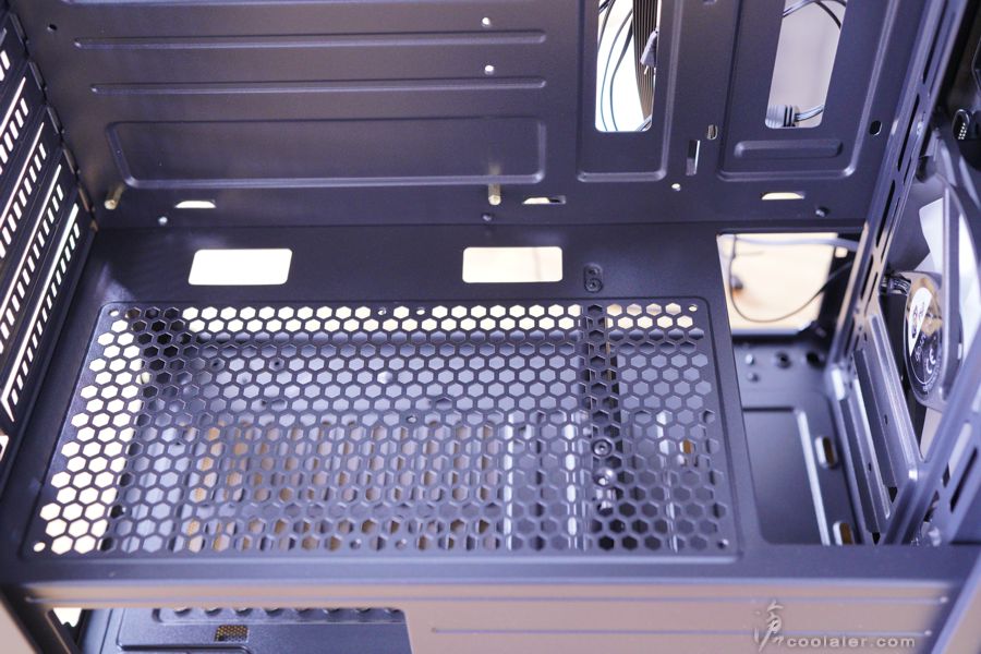

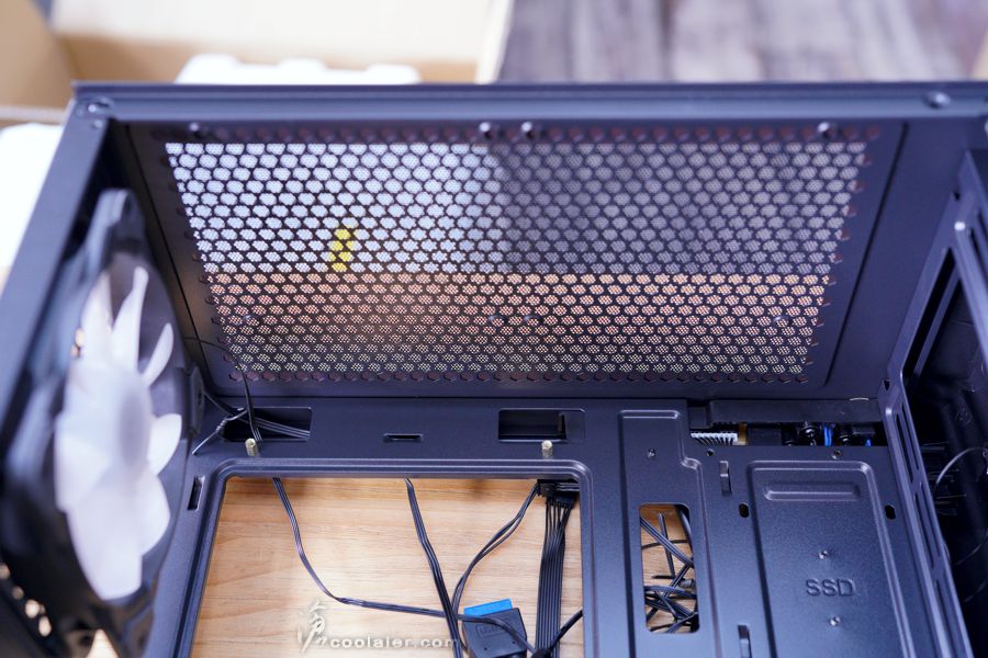

分艙遮罩上方有大面積網孔,電源位置有刻意鏤空,可以看到電源型號貼紙。
上方靠近主機板位置有預留兩個走線孔。
前方有預留一些空間給水冷排使用。

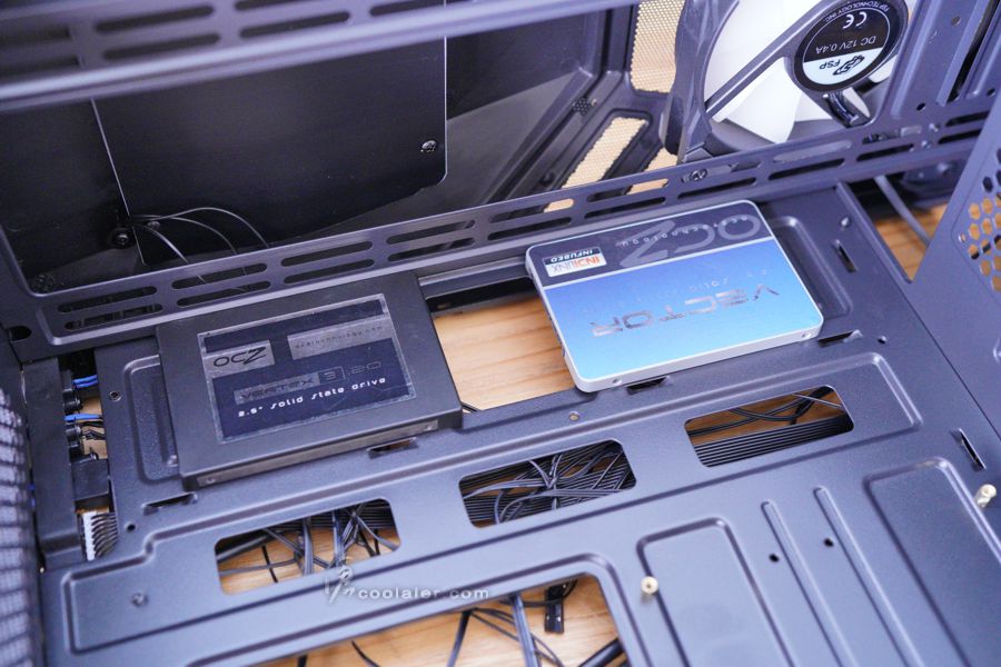

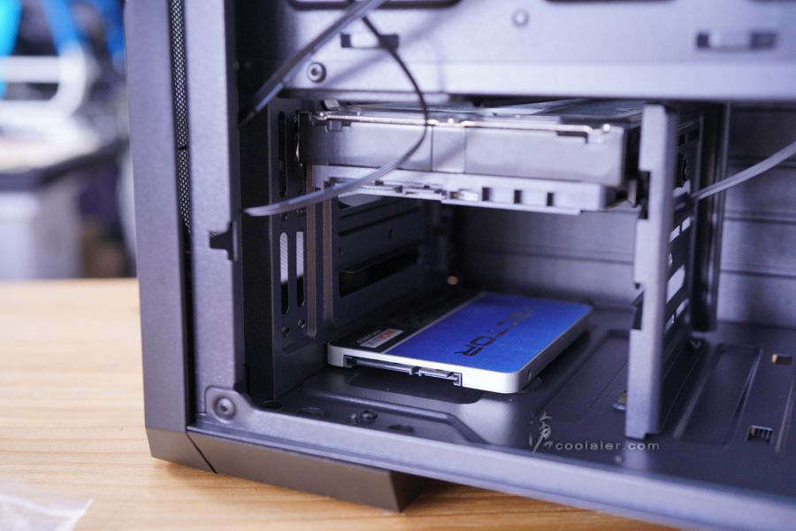

底板前面可以安裝兩顆2.5吋硬碟。
從底部螺絲固定。

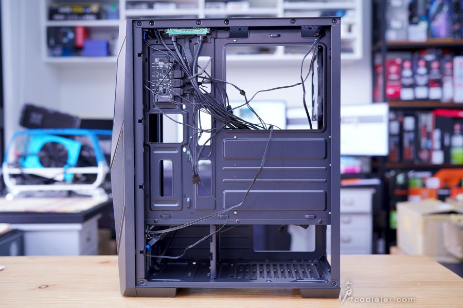

安裝底板後方。

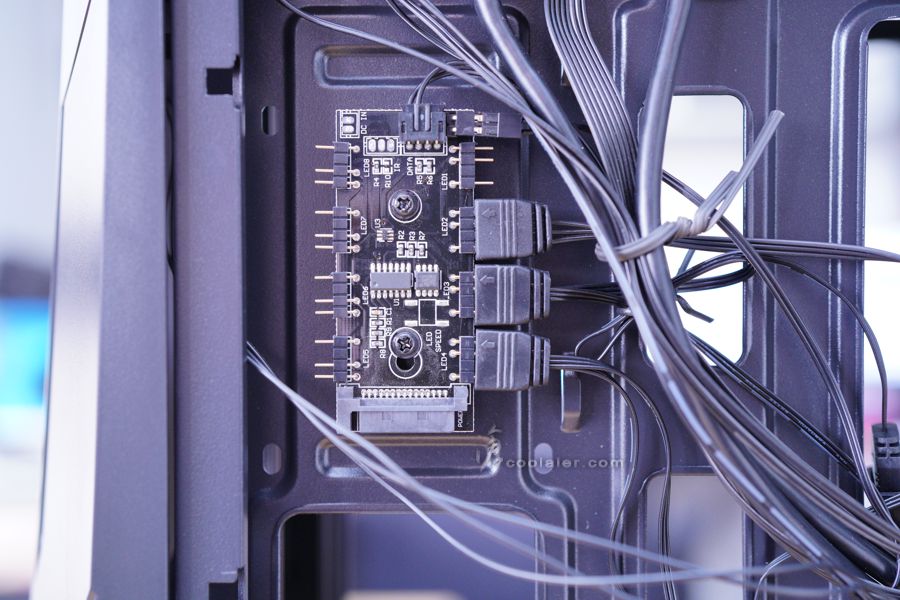

左上角有一個 ARGB 燈效集線控制器,有8個Port,預裝占用3個,這裝置需要接 SATA 電源。

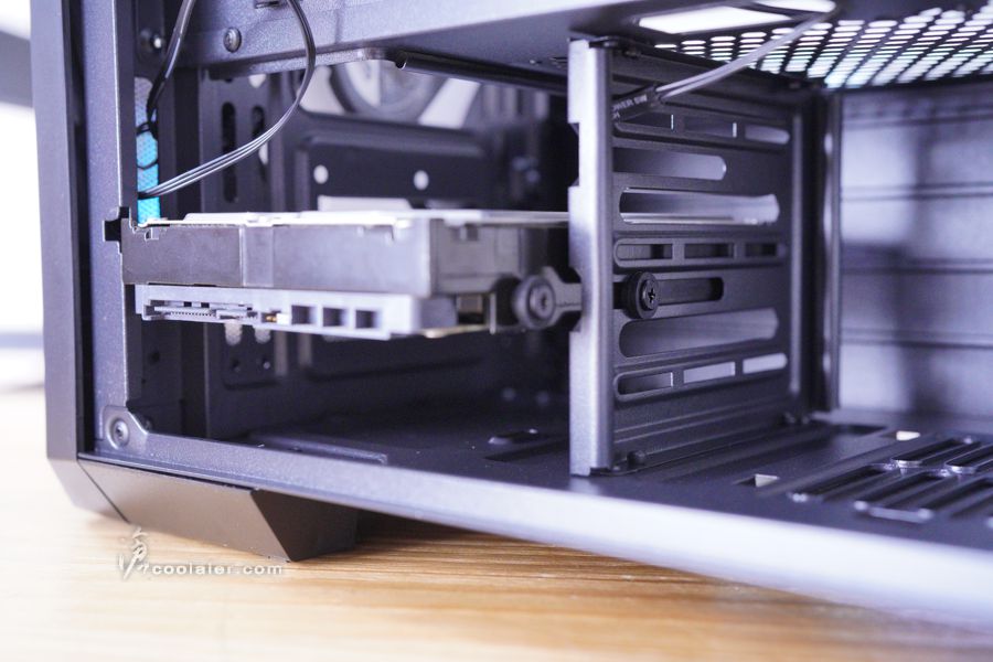

3.5吋硬碟與電源供應器安裝空間。

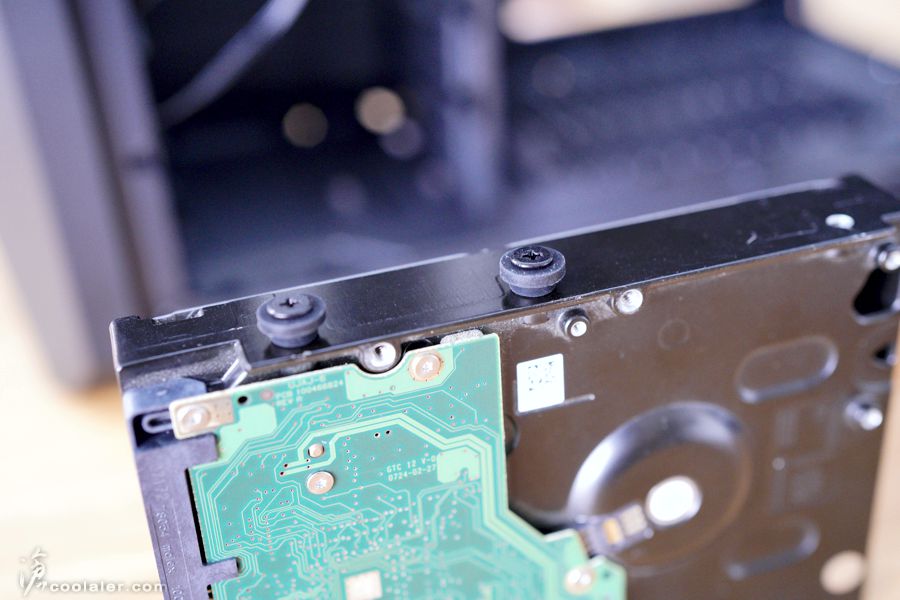

介紹一下3.5吋硬碟安裝,硬碟右側鎖點套上防震橡膠墊使用螺絲固定。
推入硬碟槽,左側邊需要使用螺絲固定,必須拆下面板。
硬碟架可以安裝2顆3.5吋硬碟,硬碟架的底部還可以再安裝1顆2.5吋或3.5吋,底部螺絲固定。

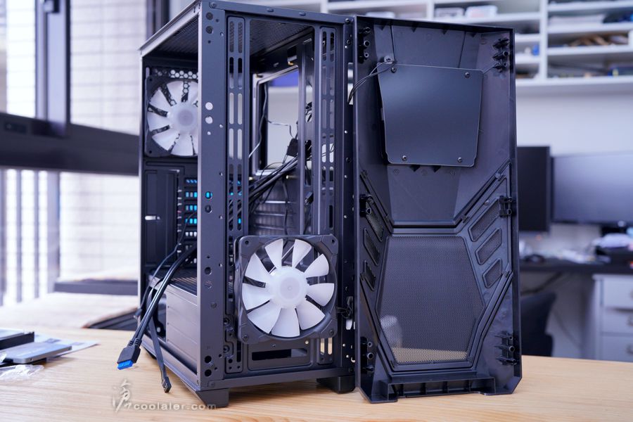

面板可拆,方式與一般機殼相同,從底部往外拉出。面板內側預裝1顆 ARGB 12公分風扇,這部分可支援2顆12公分或1顆14公分,最主要應該是面板造型的關係,上方可能會有干涉無法安裝,不過應該裝在鎖點內側也可以。

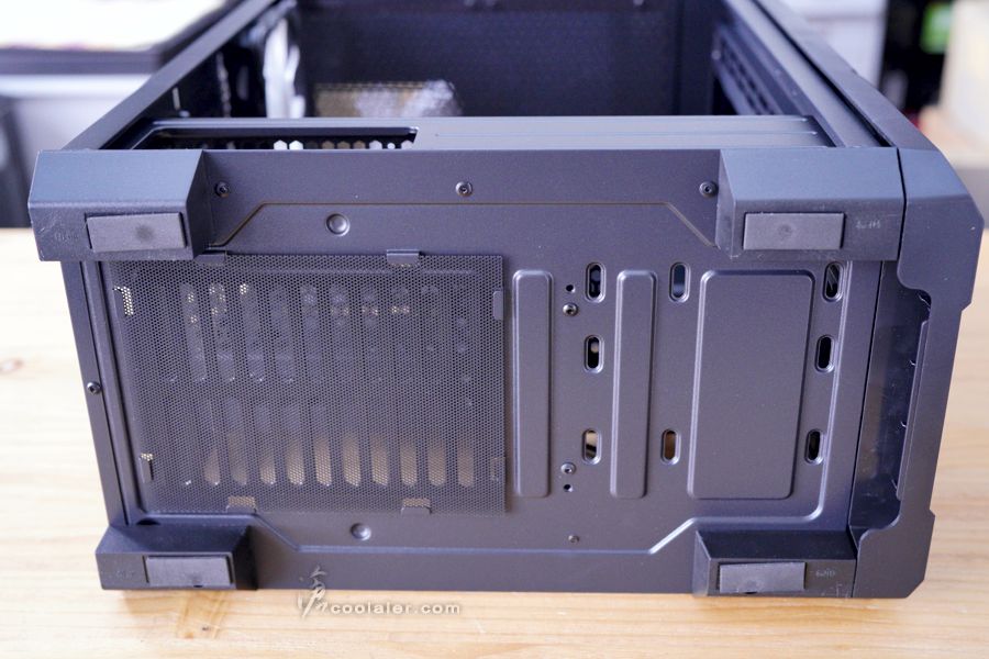

底部,電源對應位置有陽春型的可拆濾網。

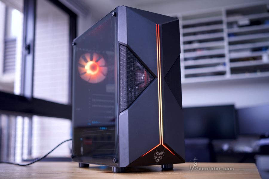

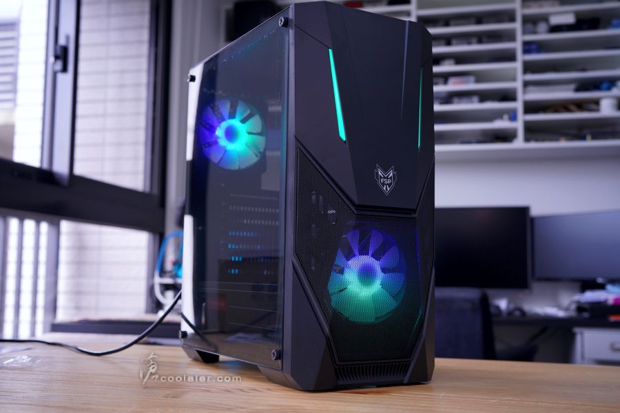

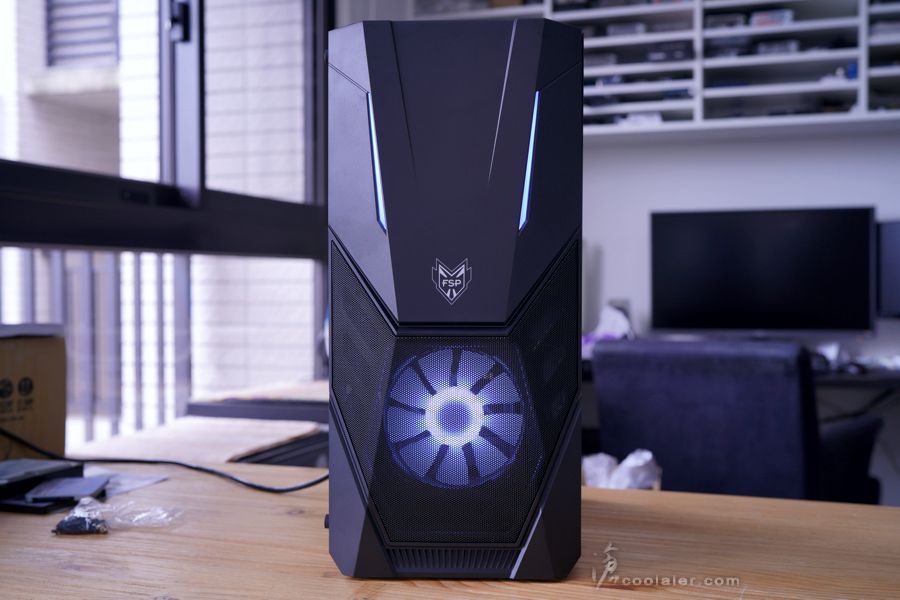

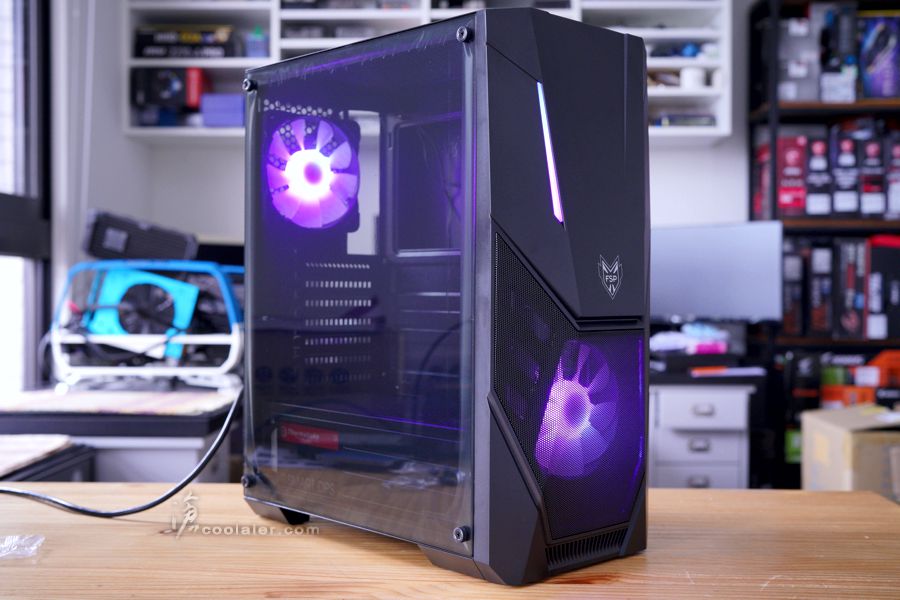

最後來幾張燈效,燈效支援主機板同步,也可以透過 IO 埠上面的按鍵來切換,燈效還蠻多的,包括固定顏色、雙色、龍捲風、接龍、呼吸、漸變、渲染、彩虹、調色盤、YoYo、電音,也可長按關閉。
CMT282 的燈效。
