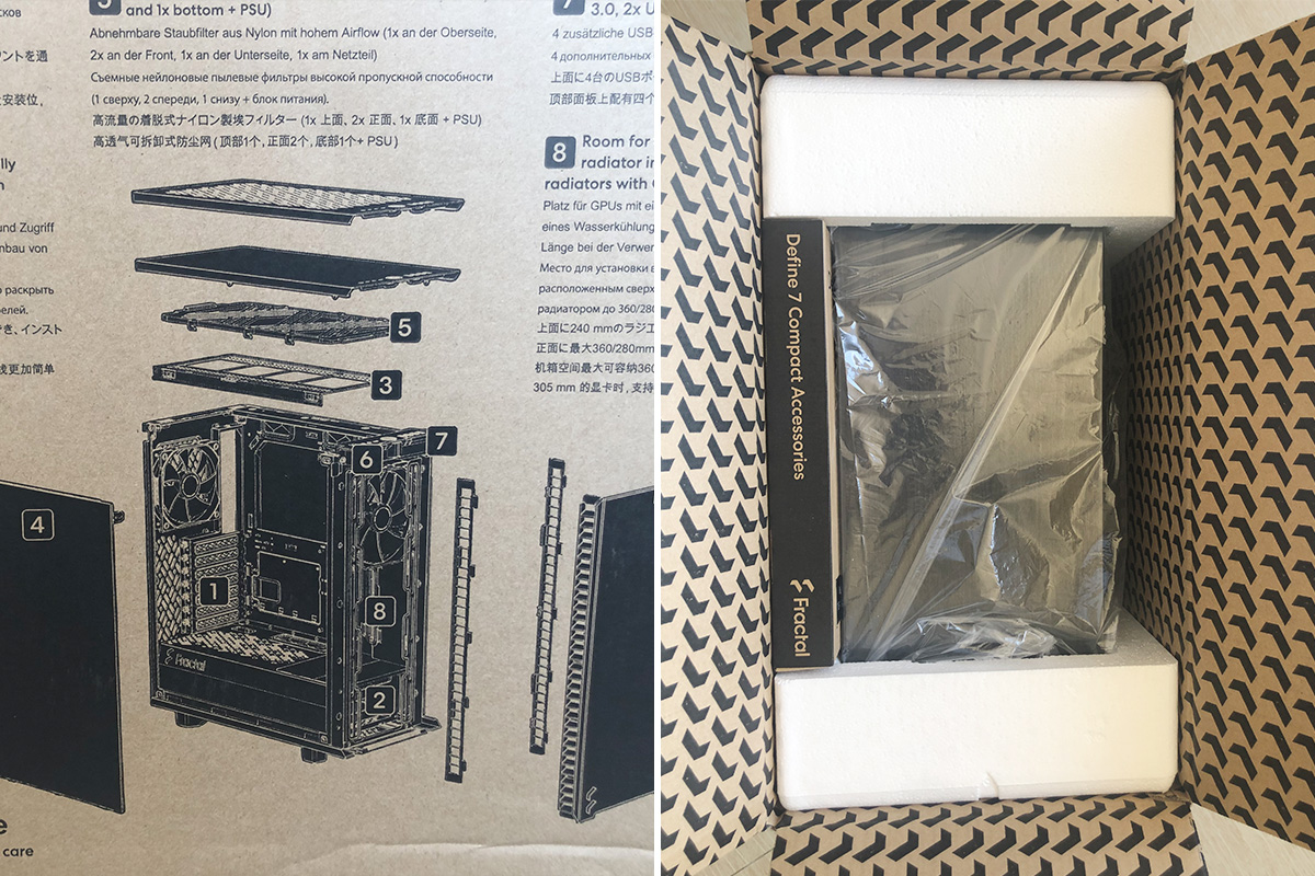

外箱直接說明了機殼可拆解的部位;打開後來則是滿滿的新logo、機殼及配件盒
配件盒左下角直接說明了這是黑色的全透玻璃版本(另有無側透靜音版及燻黑玻璃版本)。內容物則為說明書、開孔的替換上蓋及螺絲盒;螺絲照慣例都幫你分類好,還送了一塊擦拭玻璃的布。

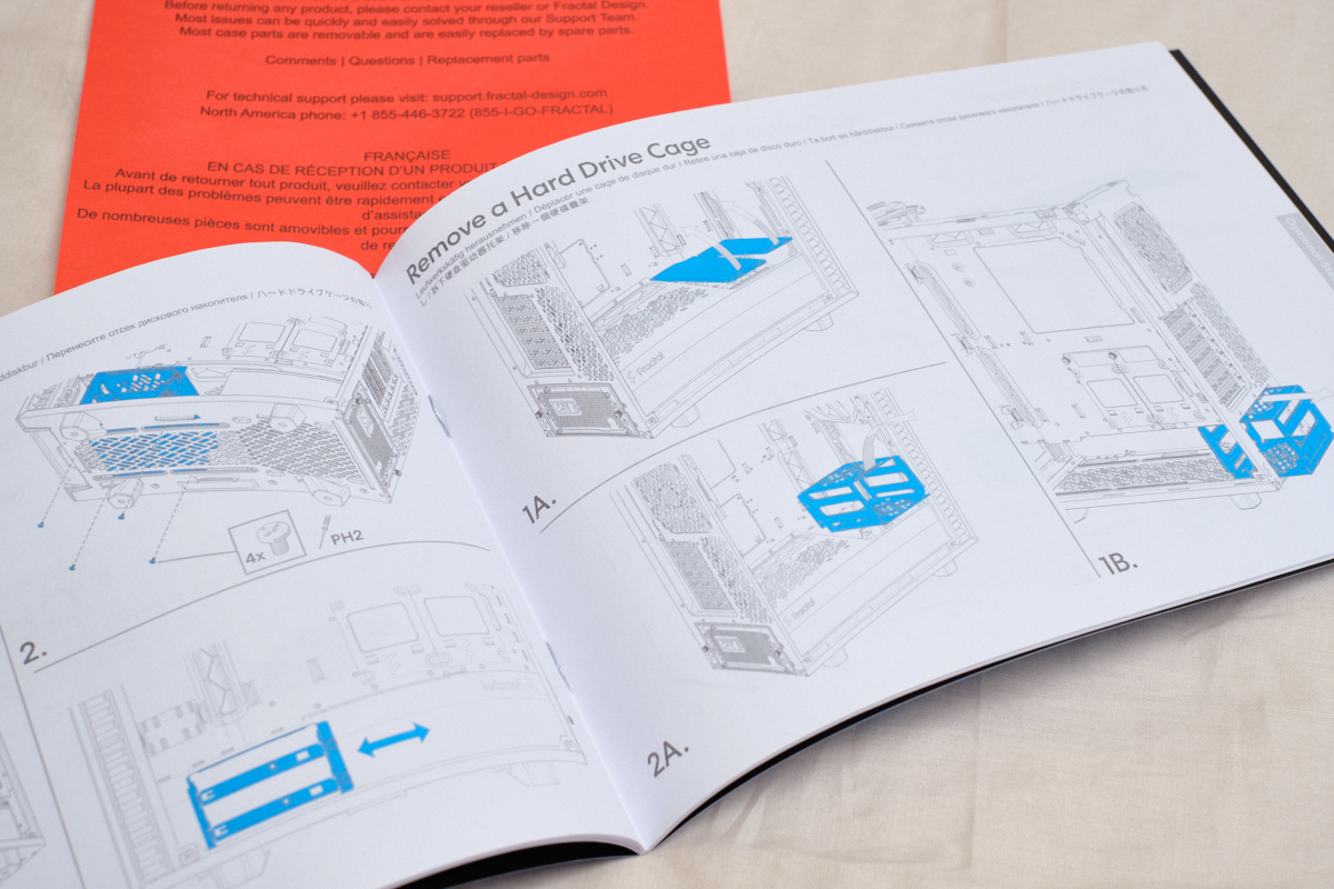

隨附的說明書詳細的講解了各部位的拆解及零件安裝方式,建議可以先瀏覽一遍。

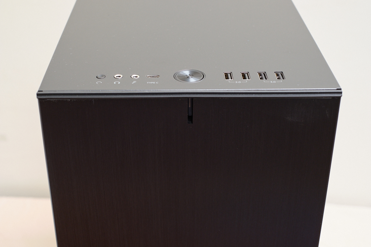

電源指示燈在正面的上方中央,而頂部則提供了2個USB2.0、2個USB3.0、1個type c及耳機、麥克風插孔,介面非常豐富。

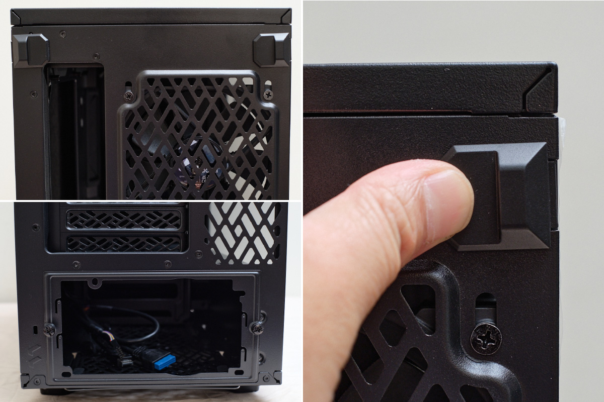

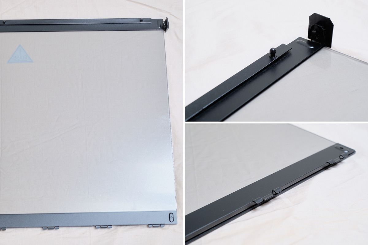

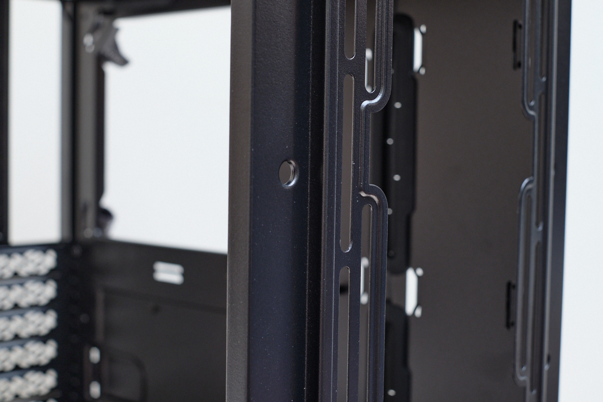

左右側板為卡扣式的設計,下壓並往外推即可拆下;側板下方也有卡榫,所以不用擔心開了會直接掉下來。而玻璃側上下則有金屬支架支撐,就是這樣的設計,讓玻璃面可達到全平面,亦可避免玻璃被鎖爆的風險。

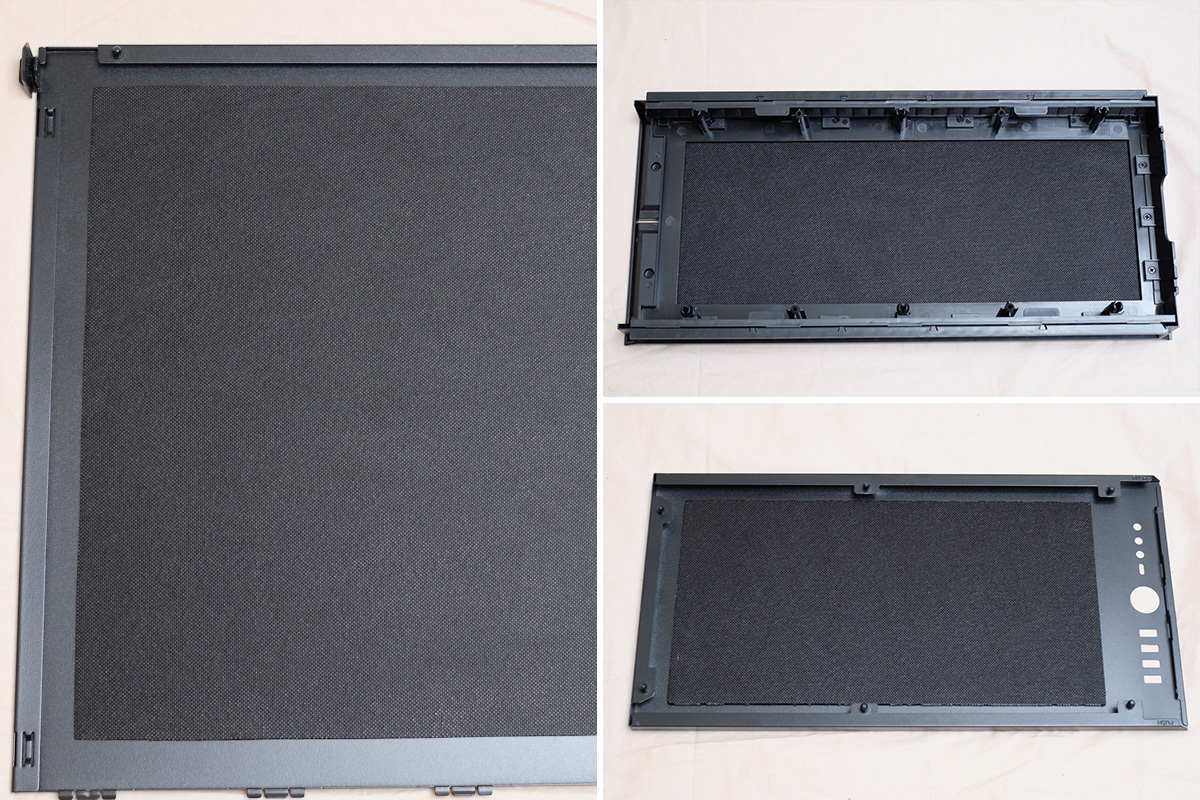

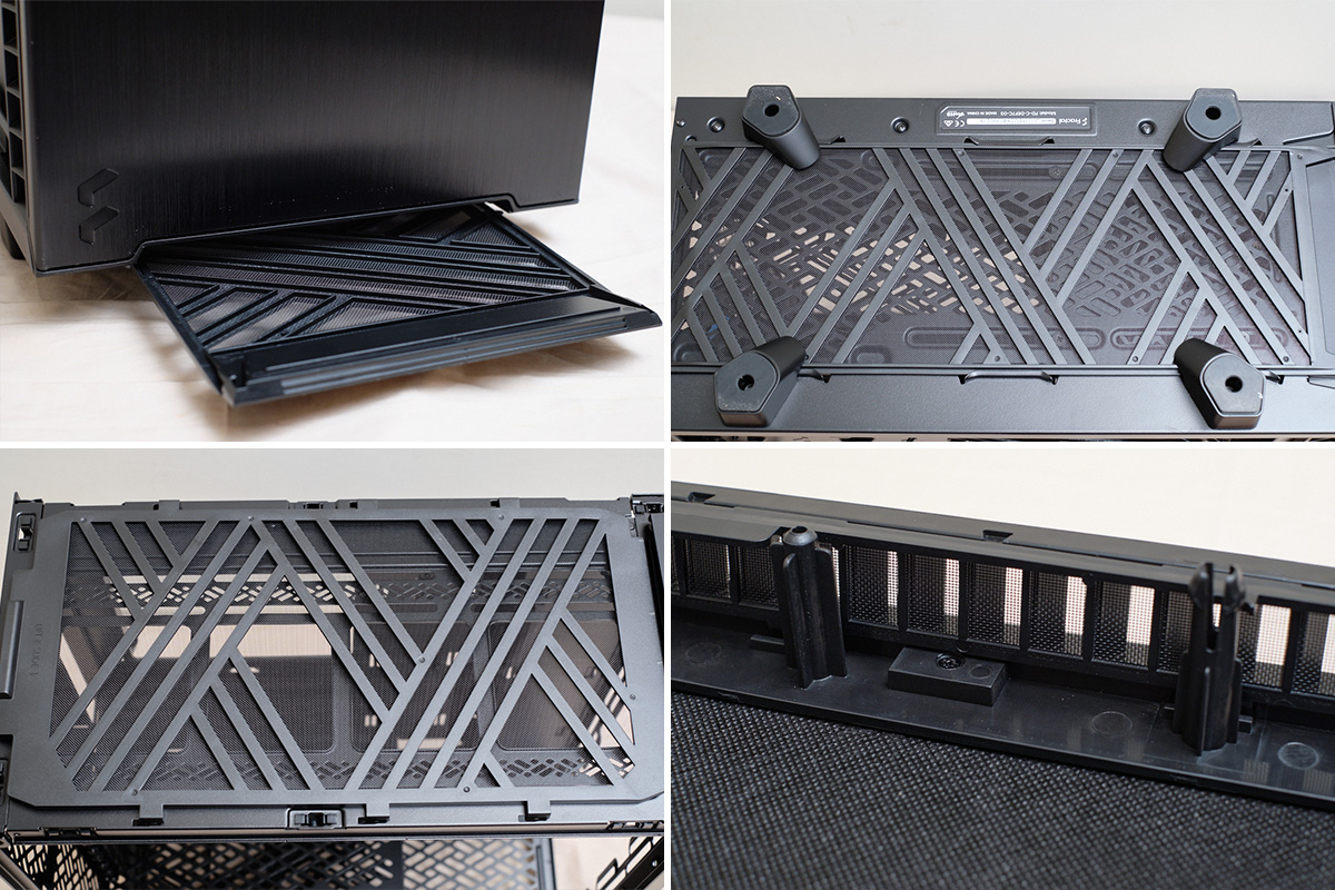

防塵部份上、下都為全覆蓋式且便於拆卸清理的設計,前面兩側進風口亦有防塵網,同樣也是可拆卸下來的,清理灰塵非常的便利。

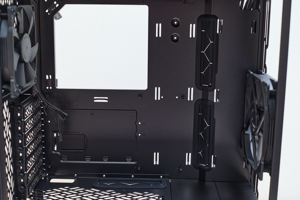

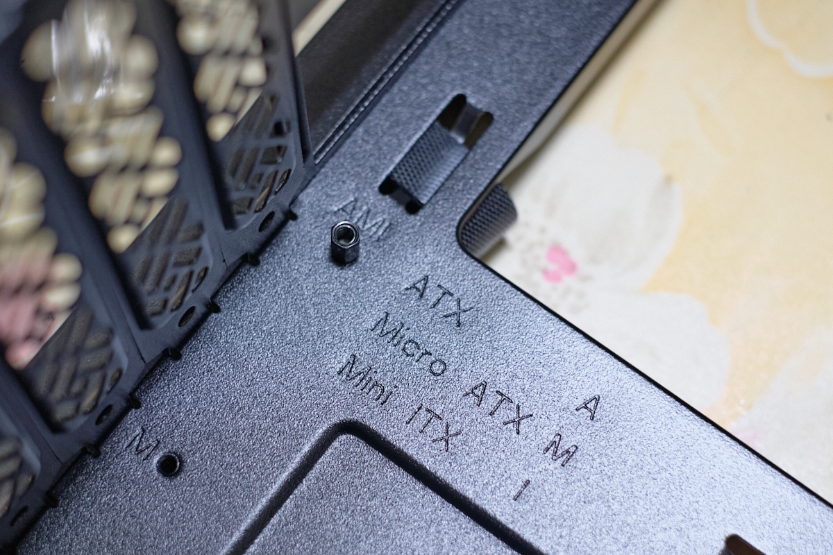

主機板支援ATX、mATX及itx三種尺寸;預設銅柱是鎖在ATX,可利用隨附工具更換位置,對應的鎖點也都有標註適用尺寸。

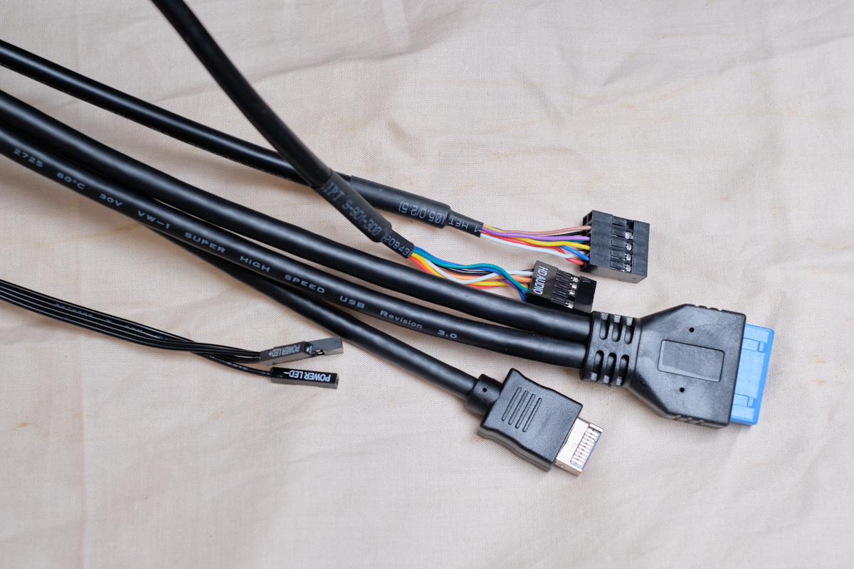

前方介面的接線;因為有type c 及同時支援 usb2.0、3.0,所以線材較多;但奇怪的是沒有 HD 讀寫的燈號線…是因為現在使用機械硬碟的人比較少嗎?!另外usb3那兩條線不是使用扁線,真的很可惜。

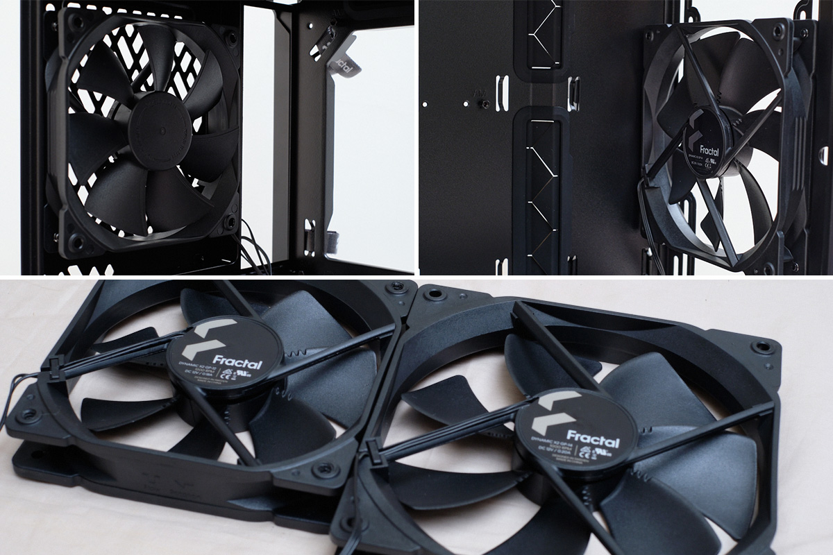

隨附1個12cm 及 1個14cm風扇,型號為GP-12、GP-14,皆為小3pin接頭,看葉片形狀應偏向風量型的,對於水冷排比較要求風壓的就不太適用。
機殼最多可支援後方1個12cm,前方2個14cm或3個12cm,上方2個14cm或12cm風扇;而拆掉硬碟架的話,下方則可再支援一個12cm風扇,最多可達到7個12cm風扇。

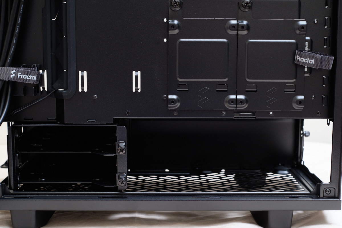

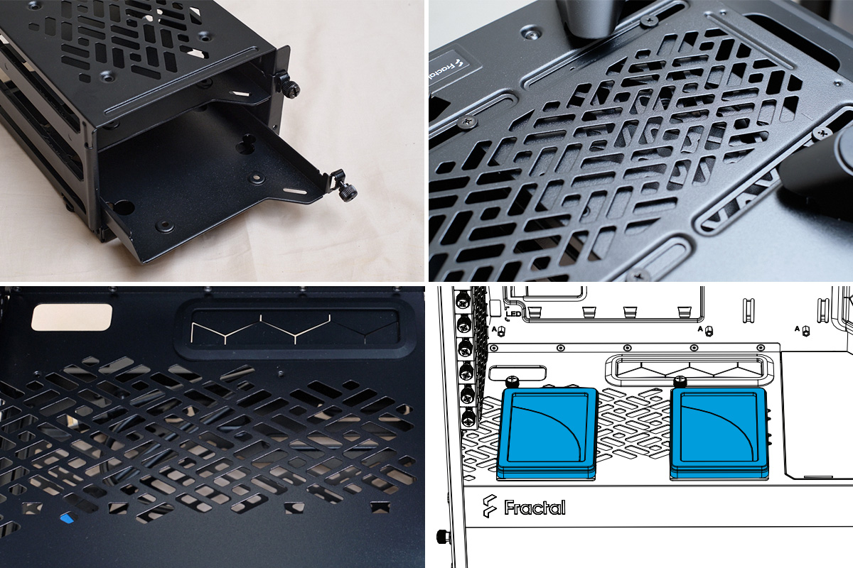

硬碟空間為2個3.5吋硬碟,2個2.5吋硬碟;3.5吋硬碟若無需使用可拆下,電源倉空間變得很大,硬碟架則採用單側手擰螺絲的方式固定;個人並不是很喜歡這種方式,卡扣式的快拆比較方便。2個2.5吋硬碟除掛在背後外,亦可將硬碟盤移置前方電源倉上,安裝位置相當彈性。

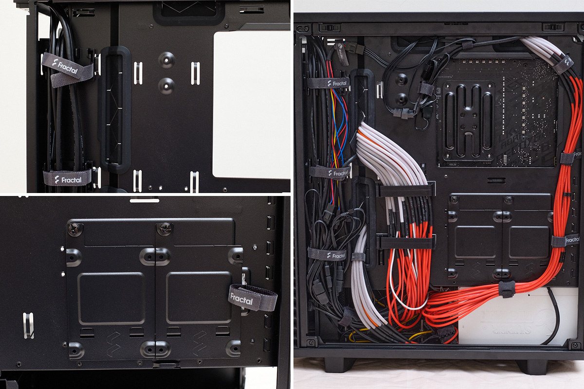

整線空間左右兩側都有附魔鬼氈,而左側內凹的設計,可以有更深的整線空間,並且有分隔的支架,便於線材的整理。
而左側、上方及電源倉上的主要穿線孔也都有軟膠,除保護線材外,亦可隱藏後方凌亂的線,整體整線難度並不高。

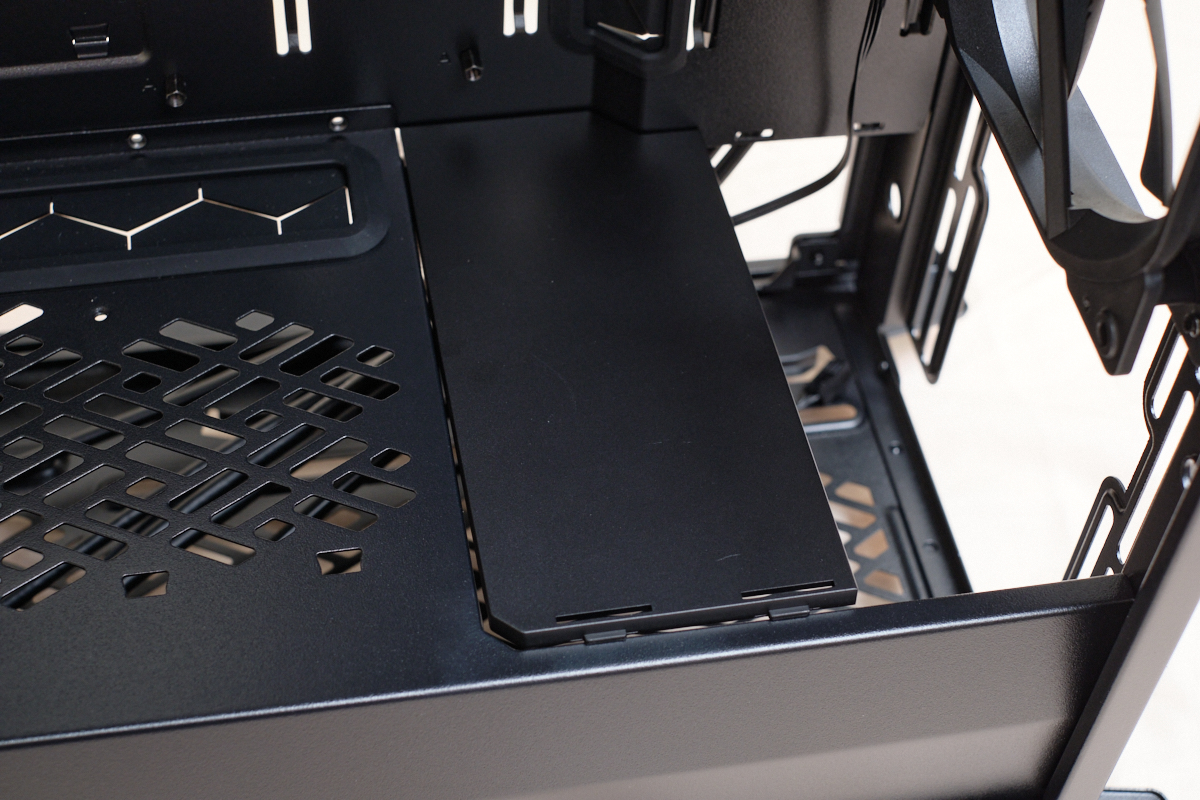

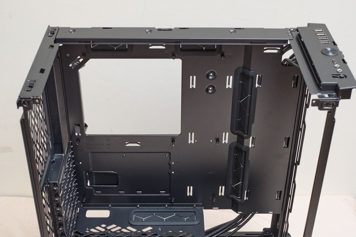

電源倉的上方有兩個可拆式塑膠板,可依需求選擇拆一個或兩個,這樣的設計,對於美觀及靈活性上真的是大大的加分,再加上前風扇鎖點有稍微的往外突出,又多偷了一些空間,難怪在這樣的尺寸下,可以安裝長達360mm的顯卡(不裝風扇),也因為這個設計,增加了我安裝水箱的便利性。

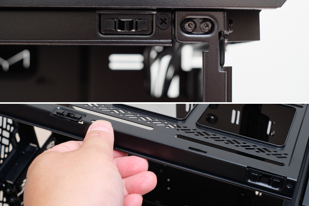

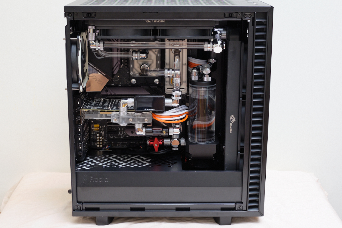

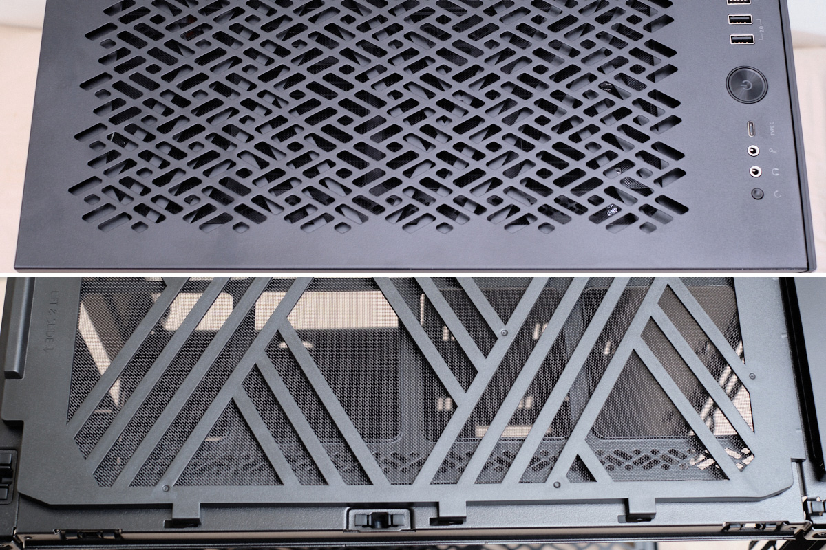

上蓋為卡扣式的,直接重側邊拉起即可更換,內側分離式支架則將側邊兩顆螺絲卸下後上掀即可,這樣的設計,便是這個機殼最吸引我的地方。取下上架後,機殼看起來就像是個開放式的展示架~

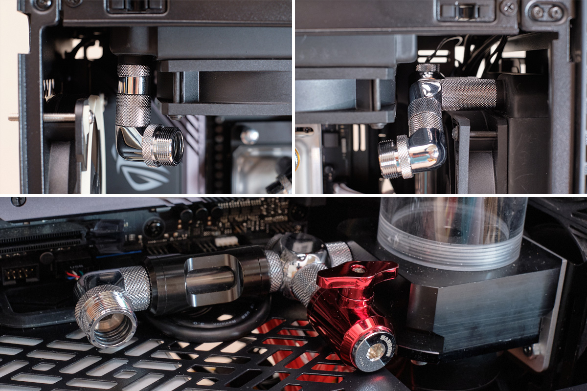

-使用14mm petg水管

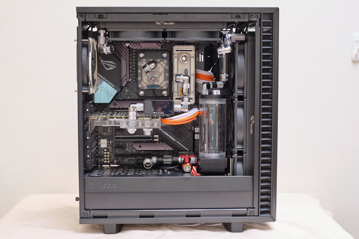

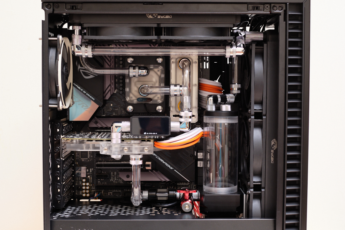

將所有零件都安裝上去,拜上方可拆支架,360冷排可安裝好風扇+水箱水泵後再裝上機殼;且可以看到裝上240冷排後,左右兩側都還有很充足的作業空間,水泵也能完美的躲進電源倉內!!

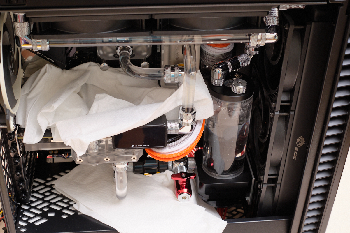

安裝好所有的水管,並加水跑測試。中間因零件有些問題,故排水拆卸零件檢測,順便小修改水路。底下是最後完成的樣子!!
