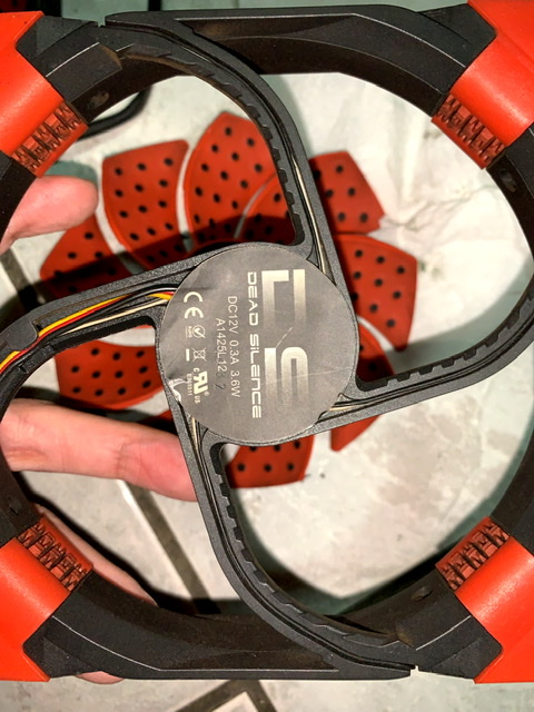

我的Aerocool DS 14cm風扇卡卡的,噪音也挺大的
可以自己加潤滑油嗎?
該加哪一種潤滑油比較好??

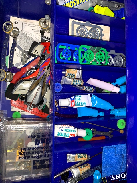

我是有找到我以前玩四驅車用的潤滑油,還沒試不知道可不可以

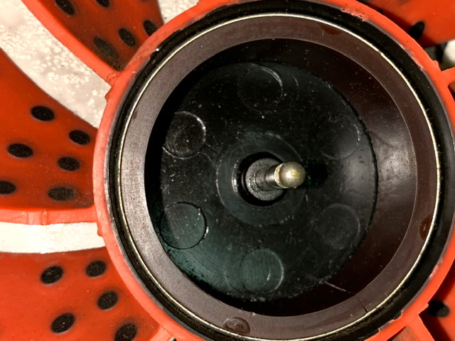

重點不是潤滑油,是污垢,不是葉片上看得到的污垢,
是分解後,內部葉片那圈的磁鐵,那邊的污垢、硬塊
結成硬塊的污垢,那才是造成不轉的原兇,
風扇在轉時,本身的鐵屑、空氣中的微粒,會被潤滑油吸附,
久了,會結成硬塊,越來越大塊,要刮、要擦乾淨。
擦掉污垢後,上油後,還必須把油擦乾淨,只要滑就好,不要油,
不擦掉,很快,又會吸黏大量的粉塵,結塊。
不拆下分解,不把「葉片內圈磁鐵」的污垢弄掉,直接加油,不管多好的潤滑油,都無效。
