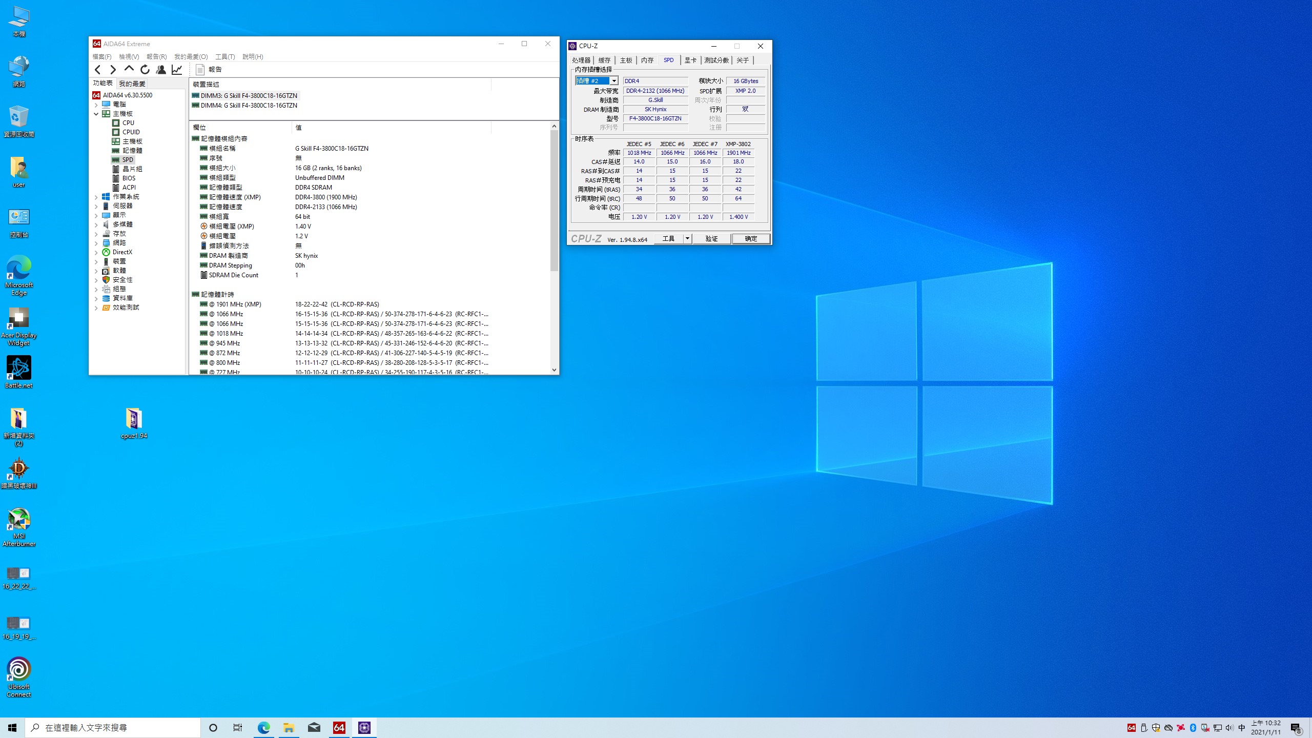

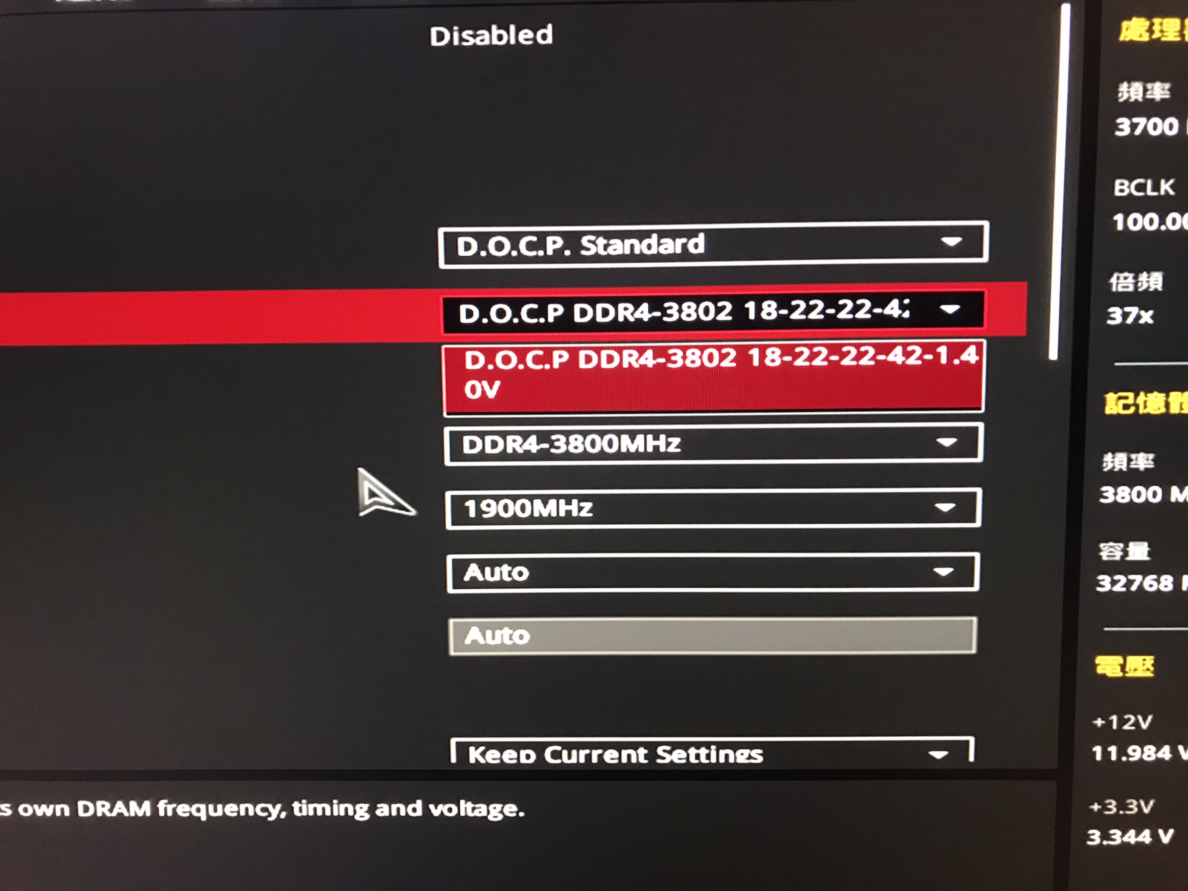

您好,我有一組 F4-3600C16D-32GTZNC,我的主板是ASUS CROSSHAIR VIII DARK HERO,BIOS版本已經更新到最新的3102,讀取DOCP時顯示的是DDR4-3800 18-22-22-22 1.4V,在CPUZ底下的SPD內容顯示的型號與我購買的型號不同,不知道是軟體判斷有誤還是有什麼地方出錯了,能否協助我的疑問。

是否可以提供您的BIOS設定畫面以及CPU-Z中的SPD內容的測試截圖。謝謝。

檢視附件 10625
檢視附件 10624
親愛的客戶您好:
感謝您提供的系統資訊,請您將這組記體體寄回G.SKILL檢測。以利我們確認該組記憶體的SPD錯誤的詳細原因。
