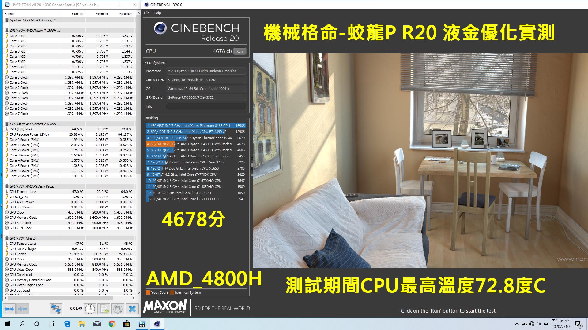

另外補幾張機械格命-蛟龍P
優化處理上液金候的實測圖
R20的實測 帶上完整的溫度功耗資訊

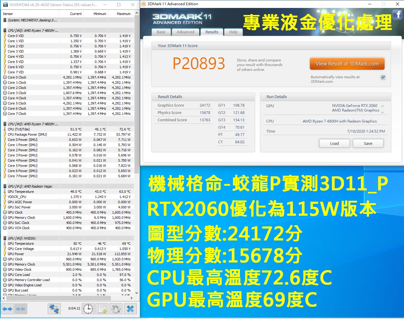

3D11 P模式 顯示卡優化處理到115W的版本

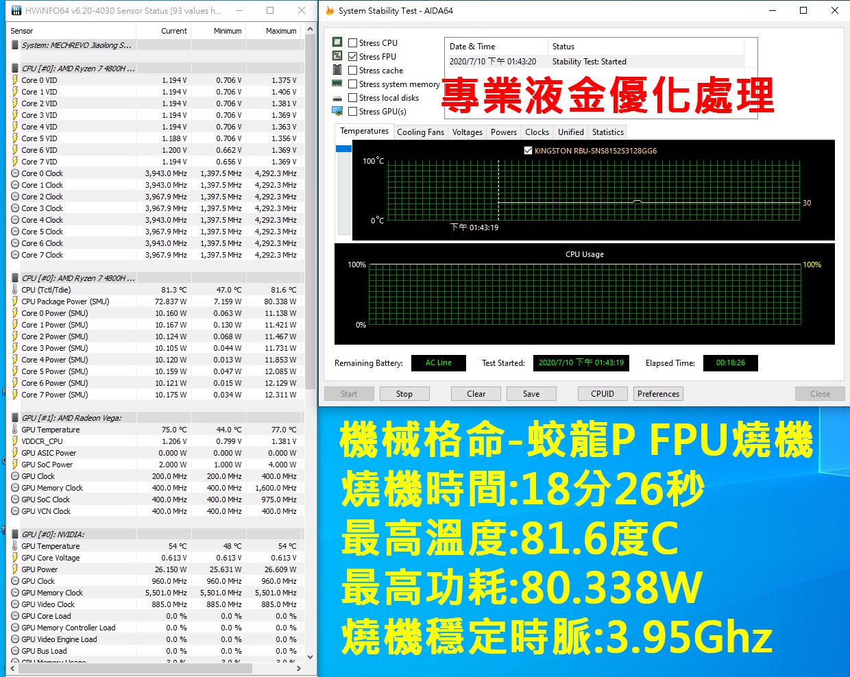

燒機 學ACER一樣AIDA64帶SSD的溫度就好
另外帶上完整的溫度功耗資訊
