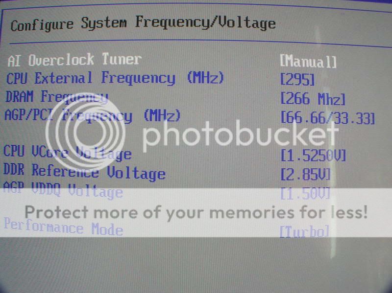

進入JumperFree Configuration裡
首先第一個AI Overclock tuner要調為Manual才可以調細部的一些東西..(調整外頻的按鈕為旁邊數字鍵的- /+)
CPU External Frequency則為調整外頻...可調整幅度為100~400(視你的CPU體質而定)
DRAM Frequency有三個選項這三個選項就是記憶體除頻(266(1.33),320(1.6),400(2.0)
AGP/PCI Frequency也有三個可以選...忘了有哪幾個... :lkl: (基本上正常人都會選66/33)
接下來就是CPU電壓選項...
CPU Vcore Voltage可調的幅度為 1.525V~1.95V
DDR Voltage則從2.55V開始到2.85V
AGP Voltage由1.5V到1.8V
Performance Mod弟是選Turbo

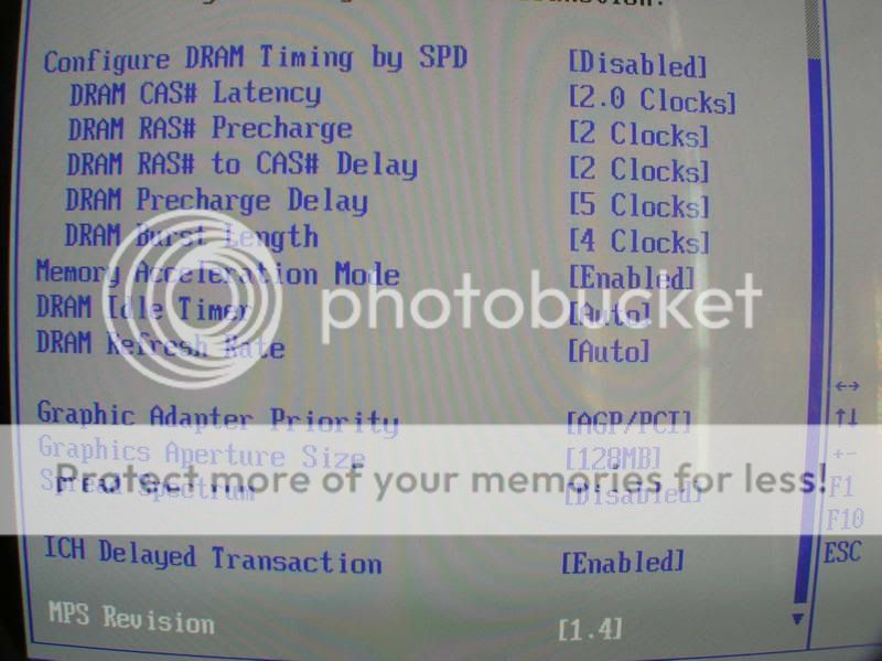

Chipset選項
裡面都是調整一些記憶體最佳化選項的
首先把Configuration DRAM Timing By SPD關掉 (才可以調整選項)
再來把Memory Acceleration Mode設啟動(ASUS俗稱的PAT)
Graphics Aperture Size通常弟都設"128MB"

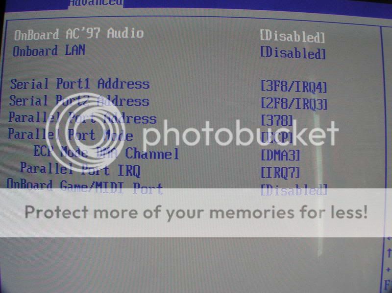

Onboard Configuration(內建網路與音效的開啟與否)

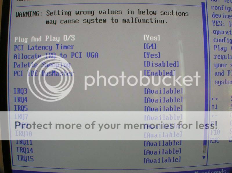

IRQ設定
USB設定

asus的865, 875系列的板子要開啟pat除了直接在performance(memory) acceleration mode設為enabled外,
也可以將performance mode設為standard,
prformance(memory) acceleration mode設為auto
如此在cpu-z中即可看到pat為開啟狀態.
但P4P800在超頻後仍會變成disabled!
這樣的開啟方式對記憶體比較不會那麼嚴苛, 小弟試過幾乎所有的記憶體都沒問題, 一般記憶體參數設為by SPD時會跑2.5-6-3-3, 當然若有的記憶體比較好, 預設值為2.5-6-2-2時,則會因pat開啟的關係, 直接跑 2-5-2-2, 有興趣的人可以試試看!
小弟曾試過記憶體參數同樣設為2-5-2-2時, 效能並不會比直接開啟performance(memory) acceleration mode差太多!
以super pi測試來看的話, P42.4CG在200外頻時測試1M成績一樣為54s, 2M時會有一秒鐘的差距, 分別為124, 125秒.
但是跑300外頻時, 除頻3:2, 1M成績同樣是38秒, 2M的成績也一樣! :??: 真奇怪!
提供大家參考一下!
另外分享一下小弟在記憶體參數設置差異上的效能表現.
以小弟使用的p4c800-e dlx為例, 其餘版子小弟就不清楚了!
在記憶體參數設定方面, 小弟試過比較2-2-2-5-4(cas# latency, ras# precharge, ras# to cas# delay, precharge delay, burst length), 2-2-2-5-8, 2-2-2-6-8等三種設定,
以頻寬五次測試結果取平均及3dmark2001se測試, 似乎以2-2-2-6-8效能稍稍好一點(真的是一點點)!所以現在小弟的板子上最佳化都是以調整為2-2-2-6-8為主!
