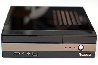

SMA-280B2 ION2 這台主機有點像是客廳用的媒體播放器,整體採用高強度鋼材,摸起來相當厚實,黑色的造型,面板搭配香檳金的邊條,雖稱不上相當有質感,但中規中矩,是大數人能接受的款型。
電源開關採用螺旋紋設計,旁邊的三個小孔從左至右分別是RESET鍵、訊號燈、電源指示燈。
面板的左側有兩個USB接孔以及耳麥孔。
上方則有一個小拉門,這不用講也知道是光碟機的部分。
在機殼的四周圍有散熱用的小孔相當多,分別對應內部比較容易發熱的周邊。
側邊也是有超多小孔。
底部也有散熱孔。
IO的部份算是相當齊全了,D-SUB、DVI、HDMI、六個USB、RJ45、音效輸出入。右側有一個小型的散熱風扇,裡面對應的是供電模組。
配合個人需求,加上腳架要直立也可以。
腳架需鎖上螺絲固定。
下一頁-內部構造
