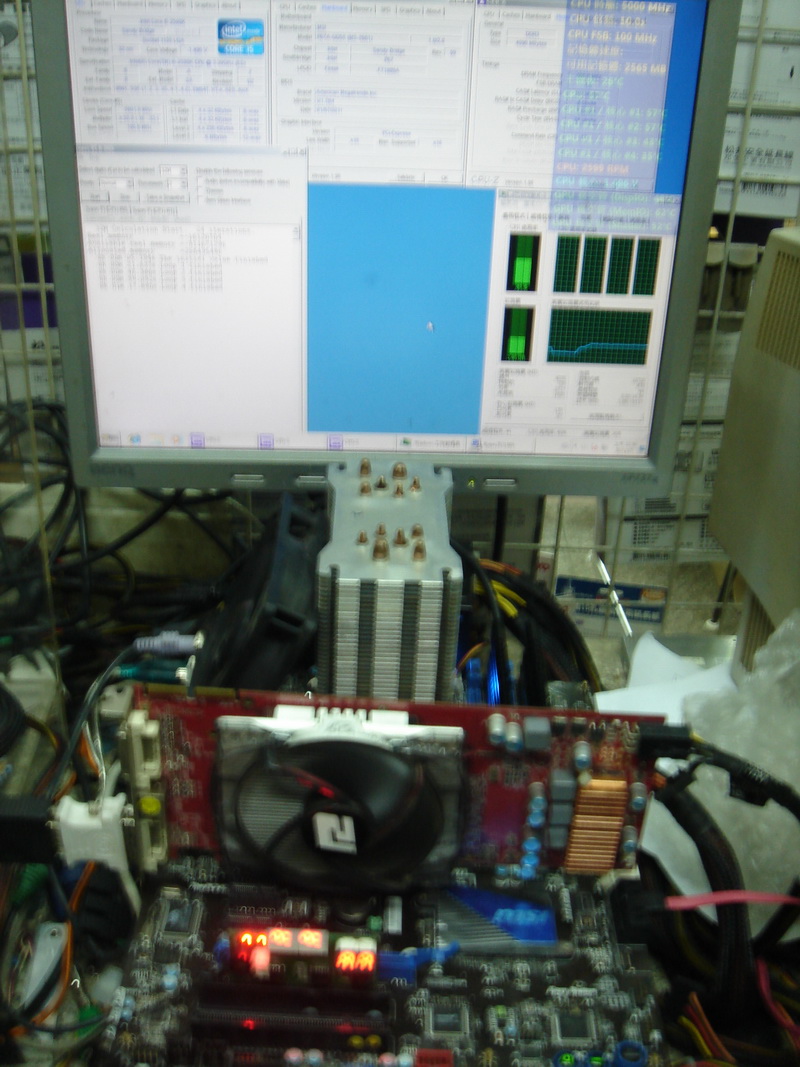

平臺照

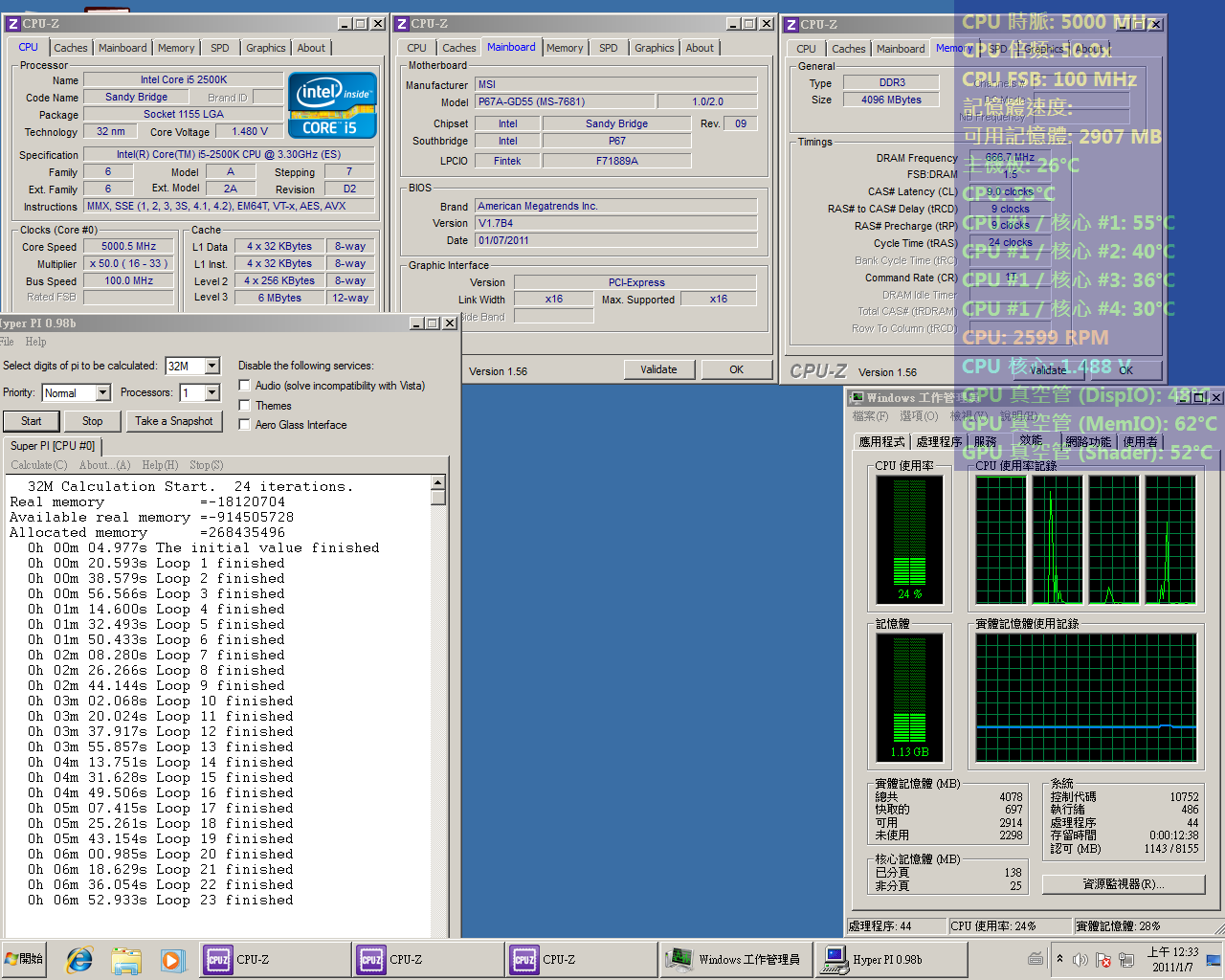

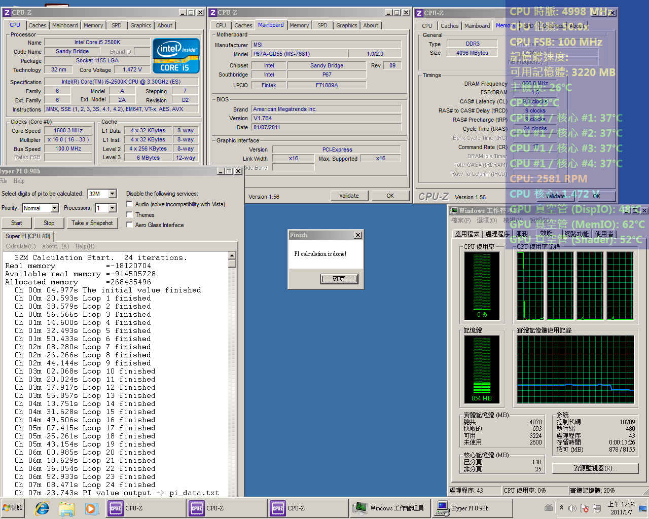

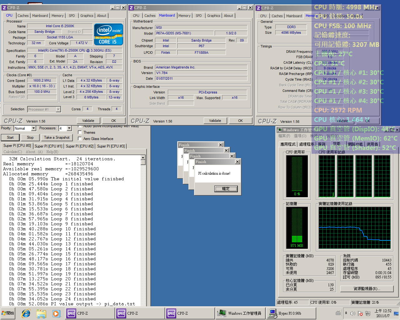

先來試看看一路SUPER PI 32M燒機溫度
半路截圖..核心最高溫約55度
完跑

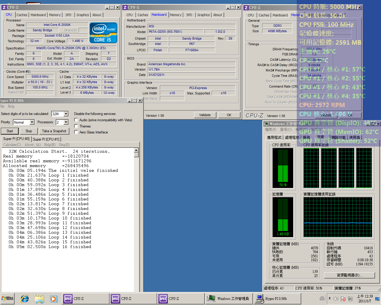

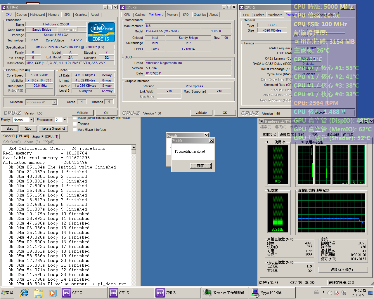

一次同時讓兩顆CPU滿載運算
跑兩匹馬看看
核心最高溫非別是55度及57度
完跑

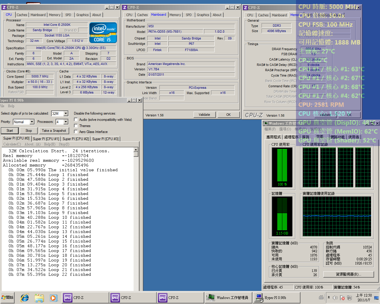

一口氣四匹馬同時跑
溫度已經有上來嚕唷...依序為63/67/68/62
以MSI這片電壓設定來說..電流通過越大.補上去電壓越多(BIOS設定為LOW(就是補電壓的意思))
燒機過程中約1.51V 都還只是6x度...
完跑

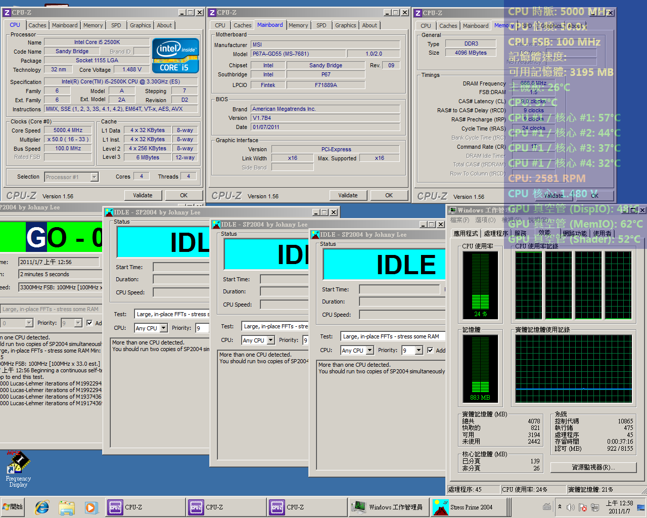

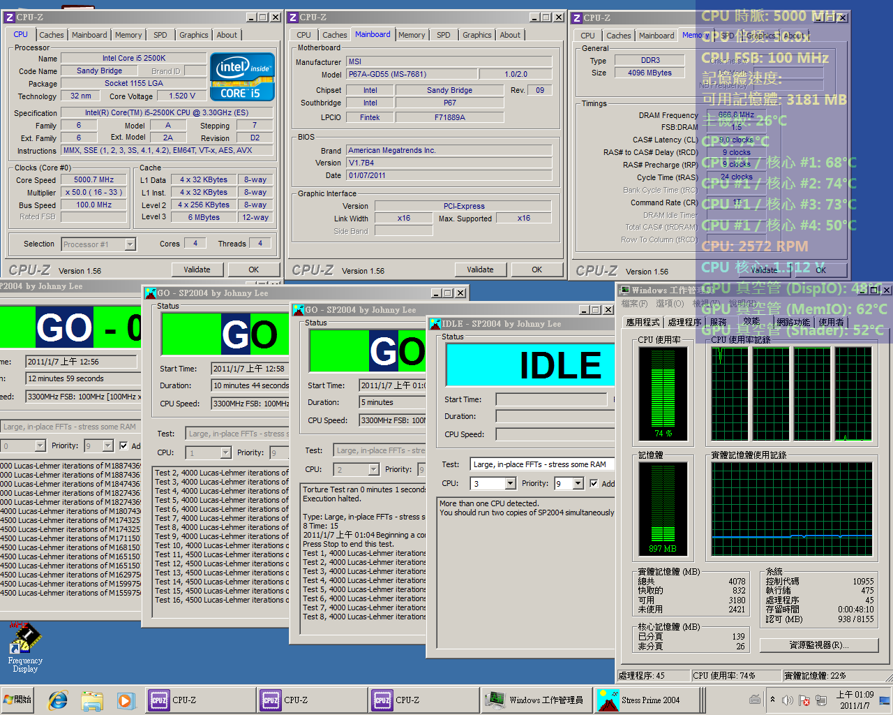

那來試看看也蠻多人常用的燒機軟體SP2004
先將單核版SP2004 不指定燒機核心.來模擬一般單工軟體的使用
狀態(絕大多數軟體都還是單工而以唷!! )
隨便燒個2分鐘意思意思..由於WINDOWS會自動調整核心使用狀態
也就是說負責滿載的處理器是會切來切去的(看工作管理員就懂我意思了)
所以整個溫度來說..可以說是相當的低..最高溫53度(剛好負責運算的那顆)

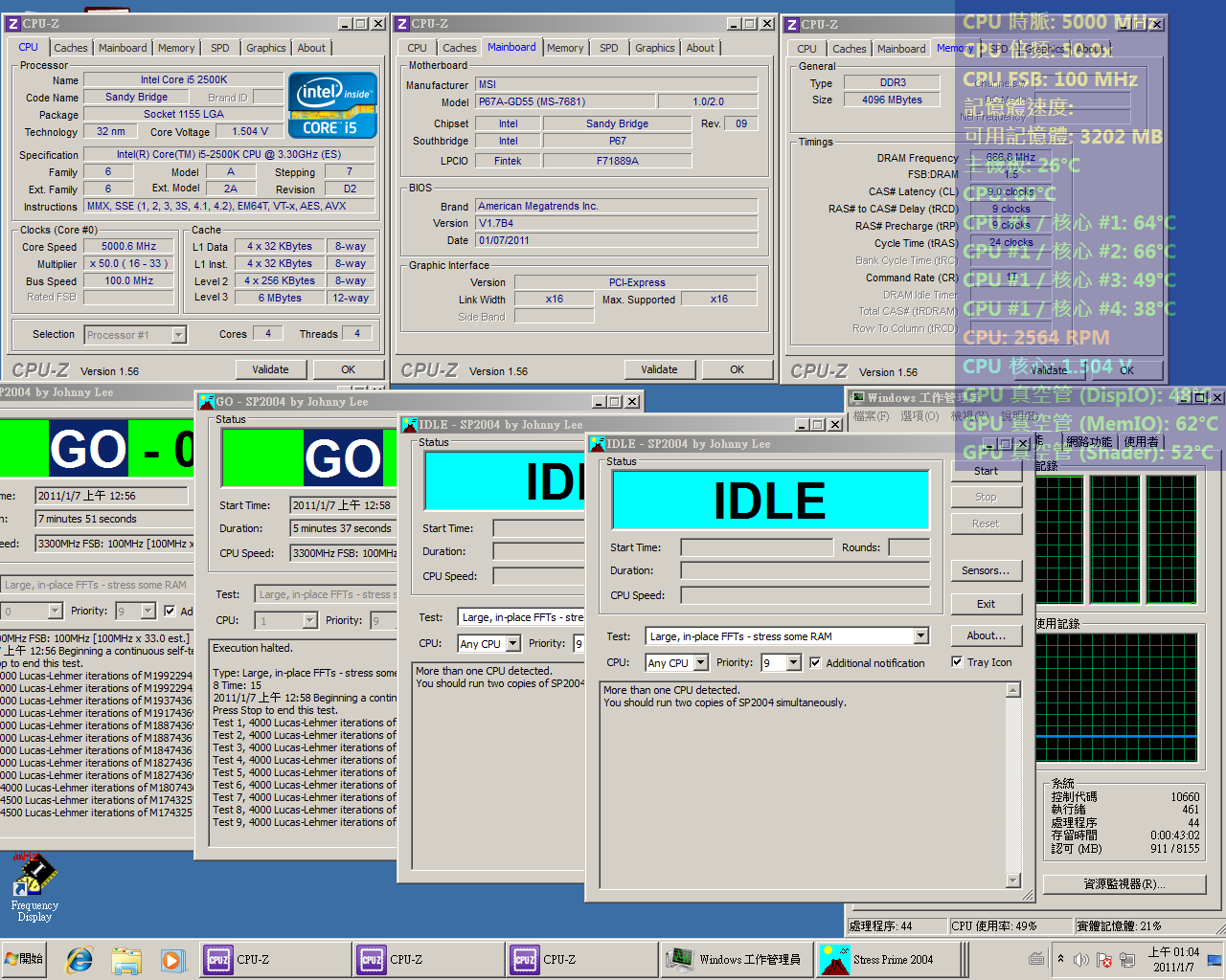

再來就是將核心指定為第一顆核心來做為主運算核心
作為運算的那顆為57度..第二核是44度 再來是37度跟32度

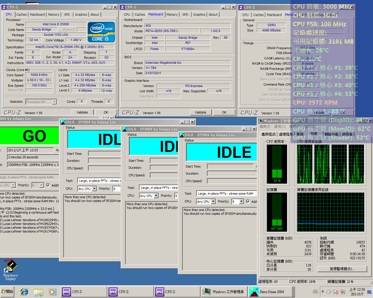

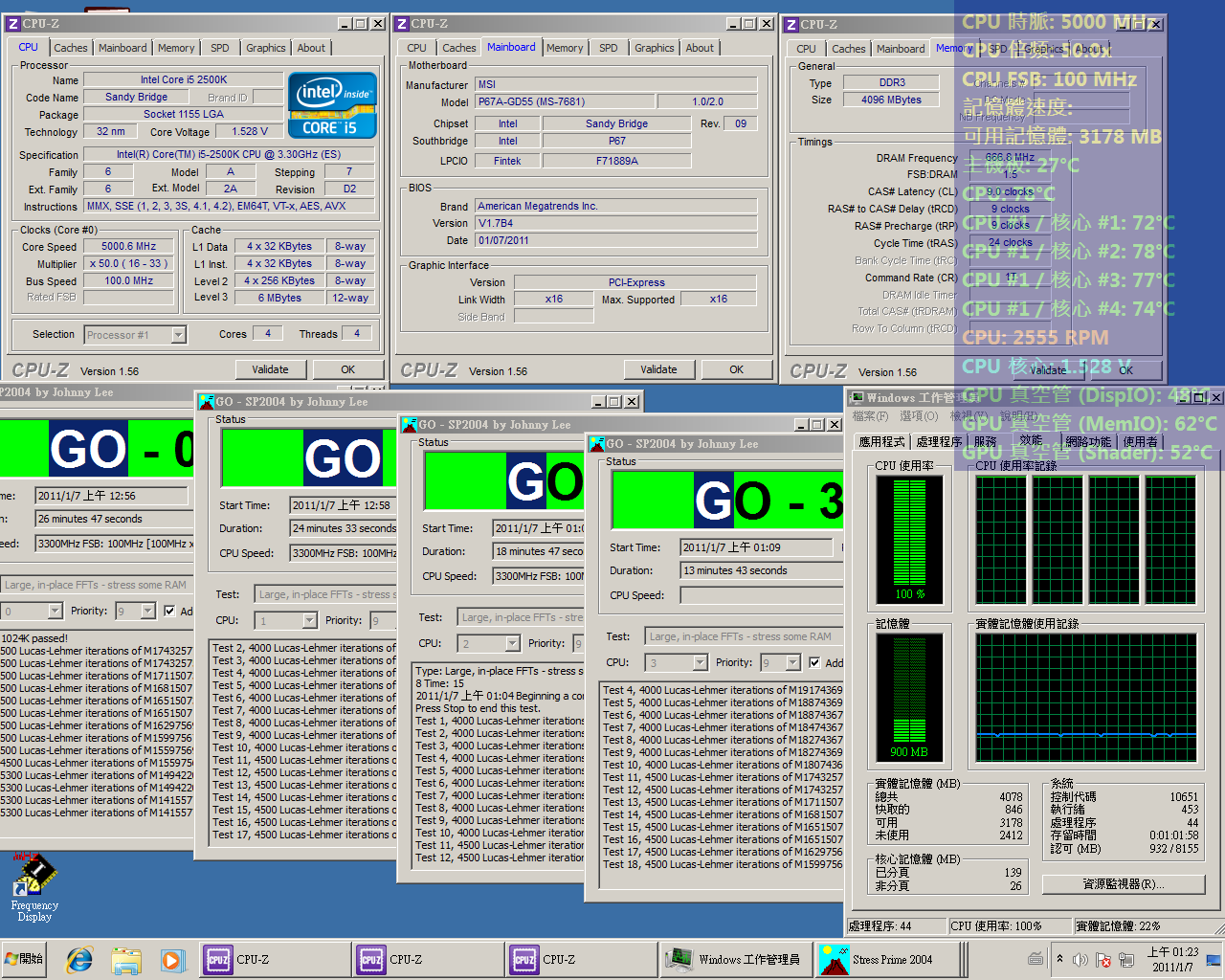

接下來是指定成雙核運算..因為兩顆同時滿載運算..溫度就稍微拉上來到64/66/49/38

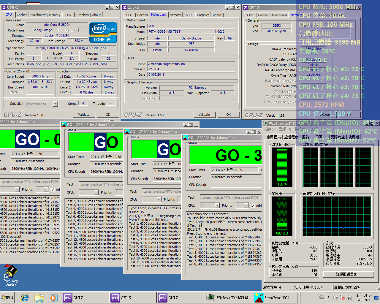

三顆同時滿載運算
溫度分別是68/74/73/50
四顆全速運算的話捏!?
溫度依序為72/78/78/73
放久點再來看看^^
似乎差異不大~

再補上開啟Internal PLL Overvoltage 功能後 效能上的差異
因為沒開之前只能跑4.5G,所以僅用4.5G做個比較
開啟前
開啟後
從兩個測試來說可以說是誤差值之內
不過加上之前的測試來看.平均起來 不開這功能會比開來得快一點點
但都只差一點點.甚至可以說是誤差值之內(以SUPER PI測試來說)
