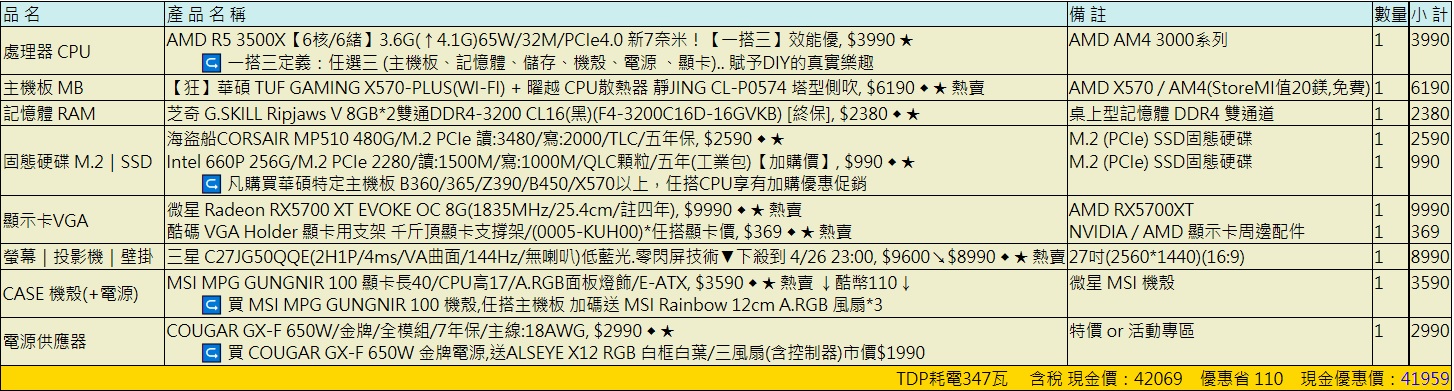

距離上次組電腦是6年前了,這次朋友說要組一台打GTA5 跑2K螢幕
惡補了一樣近幾年的配備規格,不知道這樣配還有沒有需要調整的地方
1.選這張主機板的理由是正好有送塔扇,如果拿專案直購價的板子還要買塔扇這樣價格差不多,但是就少了ac+BT5,而且拿華碩板子可享SSD 660P$990加購價。
2.顯示卡部分猶豫該不該換2060,看了一下ati顯卡過了那麼多年韌體好像還是有問題...,但拿了2060效能好像低了不少。
3.螢幕部分滿足2k/144hz/27吋,好像就這台三星算便宜的樣子。
4.選這個機殼主要是因為原本風扇就給前*3/後*1,再加上任搭主機板送風扇*3,可以裝在上面,這樣剛好機殼風扇全滿。
5.電供送的風扇是無框的好像不好用,拿去賣掉貼補費用XD
最後是朋友想開直播不知道清單的配備上需不需要注意什麼?謝謝大家

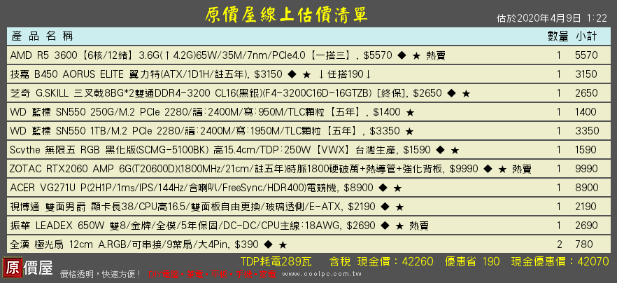

3500X不要搭X570,如果是我會選3600+B450,再從機殼省一些錢換2060S顯卡。

用上5700XT也不需要X570的板子嗎?
這樣看來板子、機殼、電供可以換一下省一些錢換2070的顯卡?這樣做有比較好嗎?

顯卡5700XT供電主要靠Power 8+6PIN;CPU 3900X在上x570,如果要玩超頻還是用intel平台。

如果遊戲需求真的有高一些
真的建議顯卡可以多捏
像是ZOTAC RTX2070Super AIR 就跟2060Super Extreme近同價位...

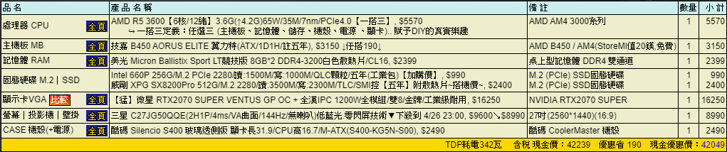

CPU 選擇 R5-3600
主機板 選擇 微星的 B450M-MORTAR
RAM 選擇 DDR4-3600 C16 (for AMD) 8G *2條
顯示卡 5700XT 或者 2070 super 都可以
CPU散熱用原廠配置的就足足有餘!
RAM 為什麼選擇DDR4-3600 C16 去看看各大研究跑分就會清楚,這個價格跟速度,是首選
AMD 顯卡才又更新了驅動,穩定好用,故 5700XT 超高CP值
5700XT 效能,比 2060SUPER 好許多,略輸 2070SUPER 一點
