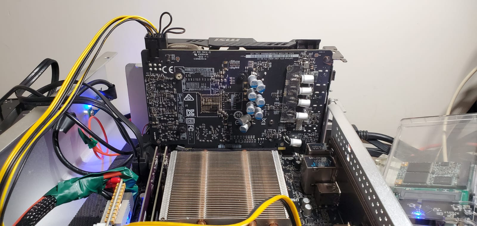

P panpig 一般般會員 已加入 2/8/12 訊息 116 互動分數 2 點數 18 9/5/20 #1 因為我都只有MSI 顯卡 由 1060 1660S 1070 1080 2080 2080TI 拿了1060跟1660S練手 感覺上1060 變好超了 (不知道是不是心理作用 之前都只可以跑上2012 / 9000 追加之後 現在 穩定 2100 / 9000 (當然有追加散熱) 就再多一個風扇吹他 追加了 日化 PSG系列 16v 470 uF x5 日化 PSF系列 2.5v 1200uF x8 一大推日系小電容 1660s 同上 (沒拆掉本來在卡上的主要大電容 只是追加 最後編輯: 9/5/20
lnchang2k 哥遇超頻難免雞凍 已加入 11/26/07 訊息 1,442 互動分數 28 點數 48 9/5/20 #2 你這樣做是達到並聯的效果, 耐壓不變, 容值double。 容值過高有可能對通過電流的高頻響應不匹配而導致濾波功能反而下降。 建議改成串聯, 或者把原本的換成相同容值,但內阻更低,耐壓更高的。 最後編輯: 9/5/20
P panpig 一般般會員 已加入 2/8/12 訊息 116 互動分數 2 點數 18 9/6/20 #5 最少 追加之後有比較穩定 我是還想1060再戰三年不掛 (XDD) 最近看到新版的1060 /1660 / S / TI 用料都改變 (變差了一點) 我身邊的朋友很多電腦都是我幫他們改裝 什麼奇葩的改裝都有在玩XDD
