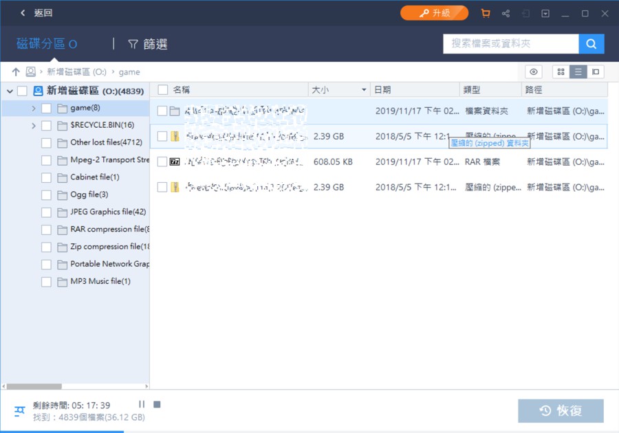

可以試看看EaseUS Data Recovery Wizard 免費版看掃不掃得到,免費版支援2GB恢復而已,
但掃描內容可以掃到才對,如果掃不到,我猜應該也恢復不了XD
下面是我完整刪除,仍可掃得到

EaseUS Data Recovery Wizard試用版小弟試過也是掃不出來。真的很納悶,硬碟出事之後就未再覆寫過,消失的檔案卻連一丁點碎屑or空檔案夾or文字檔都掃不到@@"
