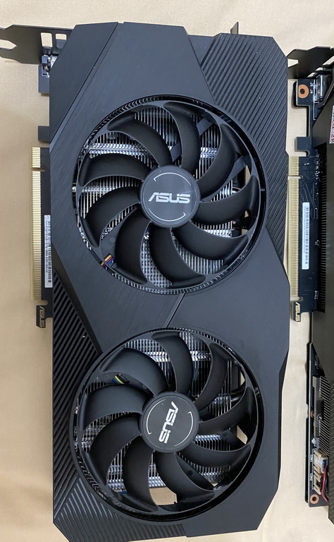

開箱 DUAL-RTX2070-O8G-EVO-V2
側面貼著 O8G 這張是新的所以沒有A8G

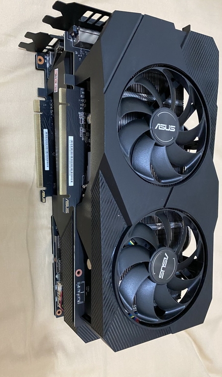

跟我現役的DUAL-RTX2070-O8G-EVO版對照比一下
長度縮減了不少,長度只有25cm輸鄉民的30啦~

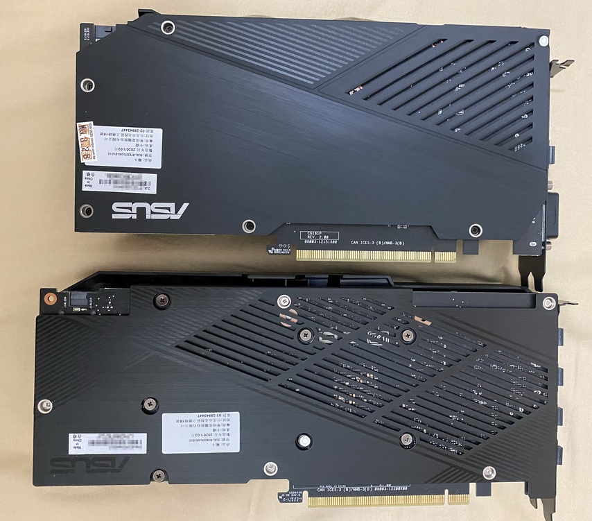

再來是背板對比,看起來差不多
厚度,原本的2.7現在的V2版改成2.5
這樣對小機殼安裝也比較友善

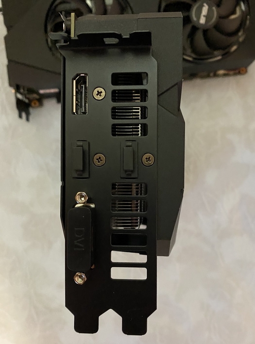

輸出介面就精簡了,只有一個DP
另兩個是HDMI兩組跟DVI

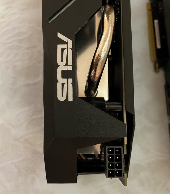

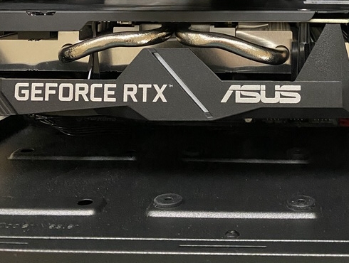

熱管特寫8mm加粗

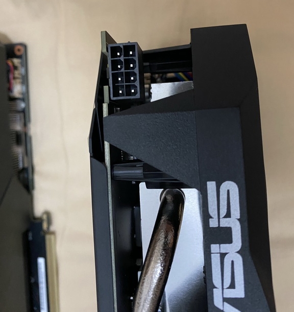

一樣吃一個8PIN
風扇也是新的軸向式風扇可以減少灰塵的進入
疊疊樂
安裝到M-ATX機殼裡面,可以看到V2會比較適合
如果是之前的EVO的話就幾乎要貼到機殼了

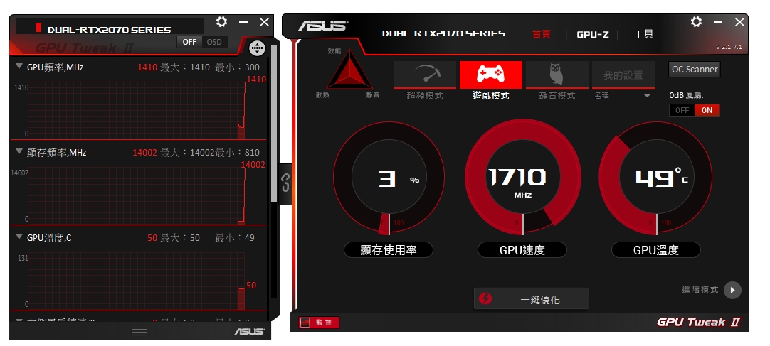

安裝 GPU Tweak 待機停轉 49 度,時脈1710Hz超頻加速1740

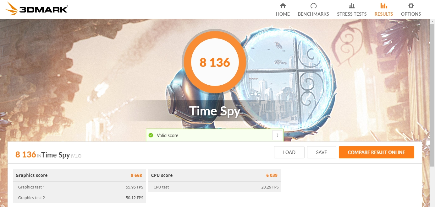

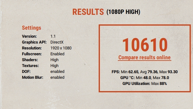

3DMark
Superposition Benchmark

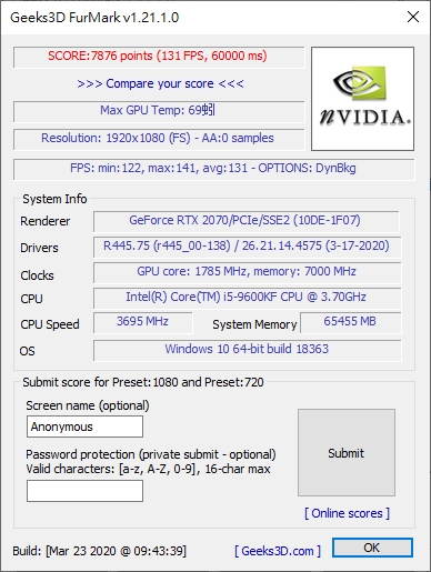

再來是溫度
EVO V1 長版為67左右,安裝在大殼
EVO V2 關在機殼多了2度
基本上散熱還算是不錯的,持續玩遊戲
今天測了一個下午的惡靈古堡RE3最多到75度
