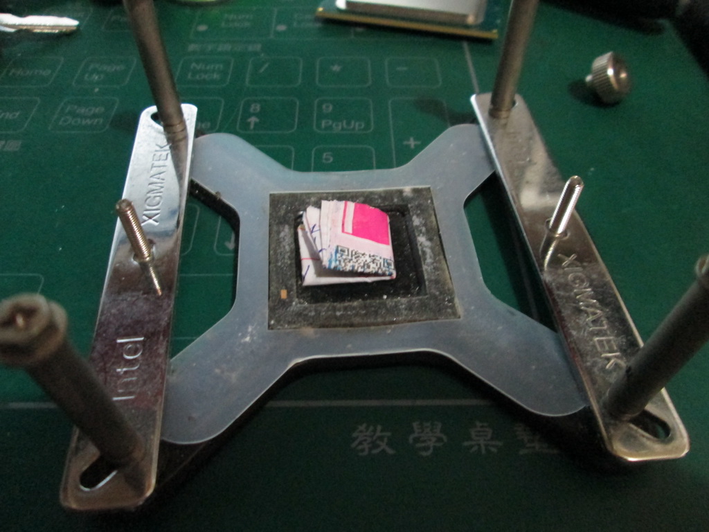

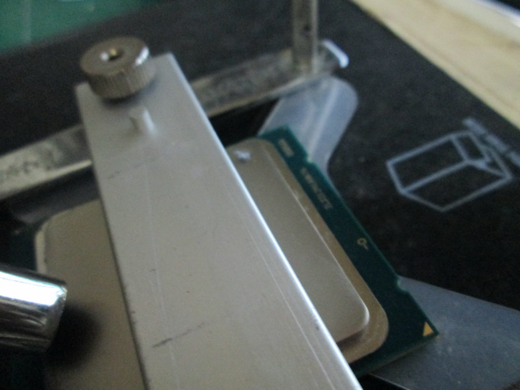

取出之前改開蓋的機絲出來 ^^

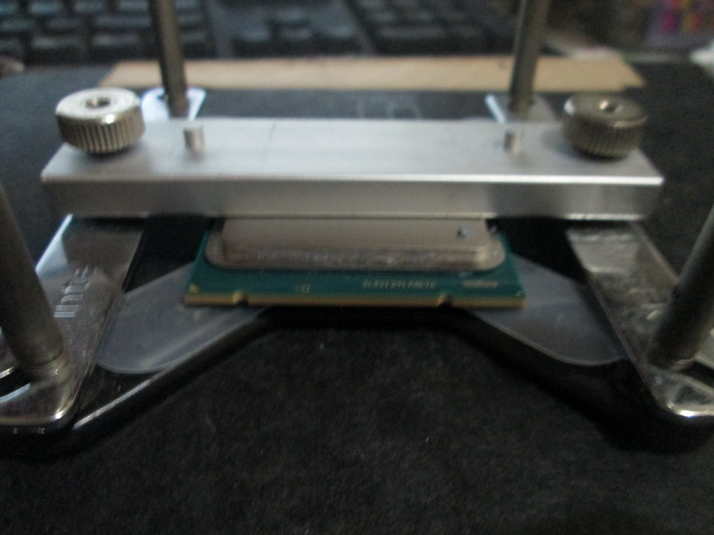

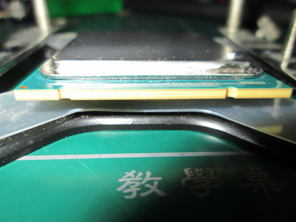

在原本預留CPU底部的空間部份 墊上紙類(反正我是隨便減張紙折一折就塞進去了)
CPU擺放上去 是呈現騰空狀態
壓緊.......

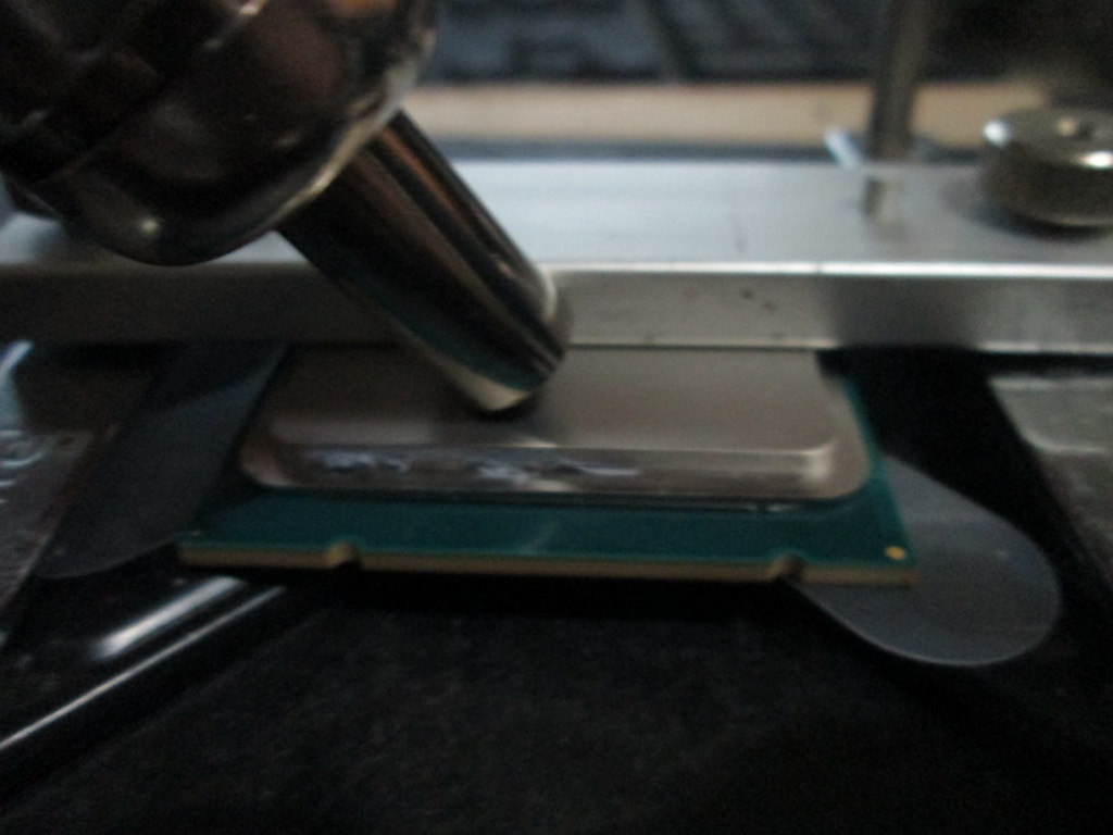

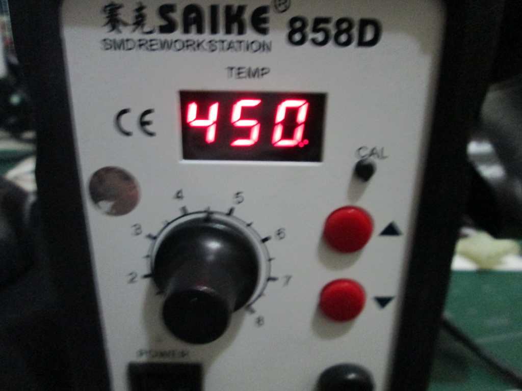

熱風槍開到450度(我是隨便開啦...到底幾度我也不知道.反正夠熱就好)
開始加熱鐵蓋.........!!!
散熱膏稍微有點被擠出來了~

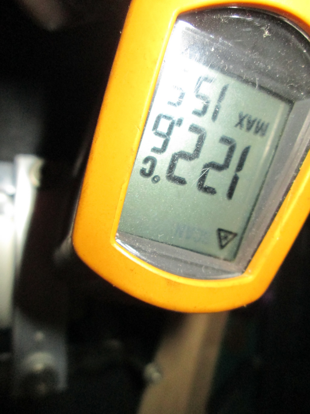

用紅外線量一下PCB(綠色)溫度(量鐵蓋不準...那鐵蓋可能因為反光問題.所以怎量都9x度)
最高量到155度..但是實際溫度應該不止!!
整個大概烤個5~6分鐘(看你熱風槍瓦數)

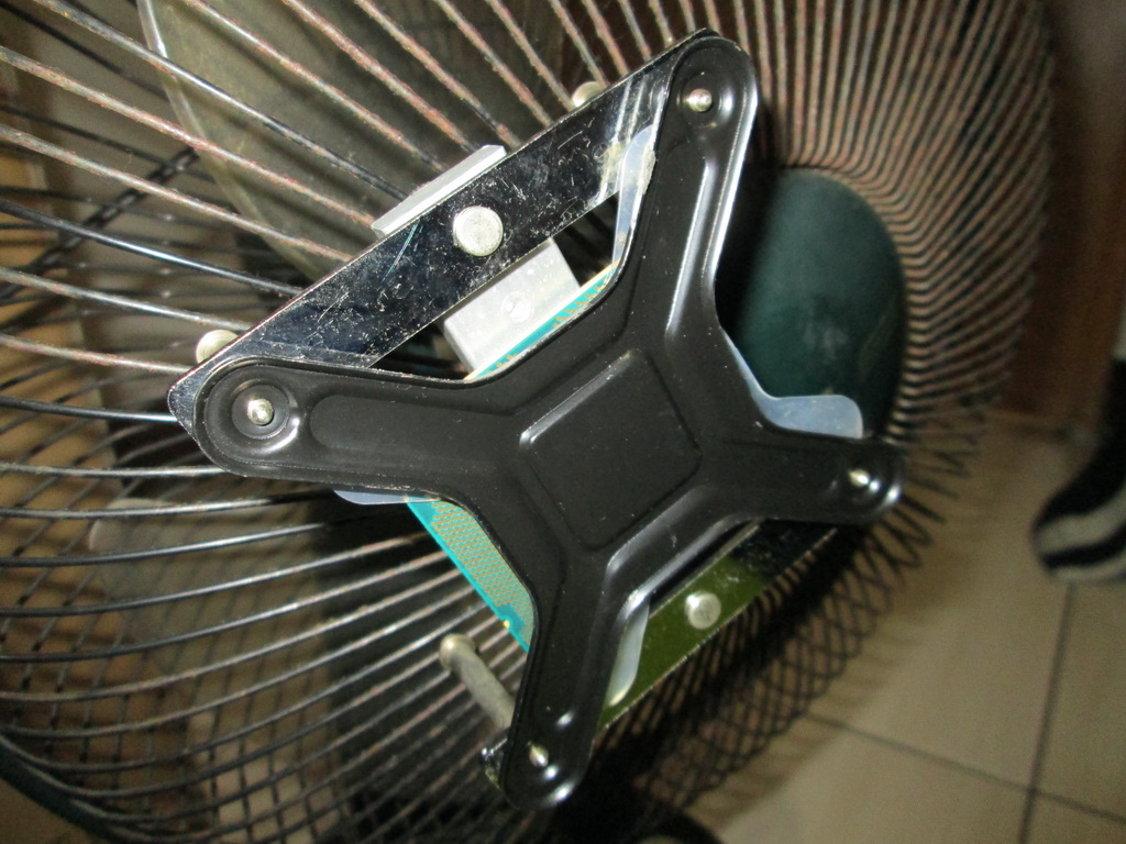

掛在電風扇上面...吹涼 XD
