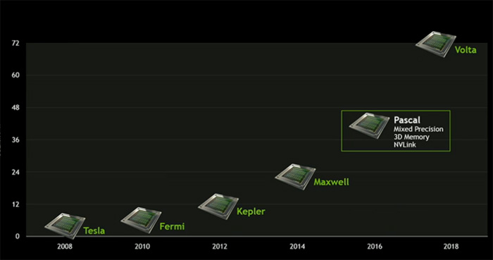

Volta 可能用上 GDDR6?

早前有消息稱NVIDIA今年Q3季度就會推出下一代Volta顯卡,進度提前了,所以SK Hynix說的這個384bit位寬被聯想到與Volta顯卡有關,不過據我所知NVIDIA今年確實有可能推出Volta顯卡,但Volta首個產品可能並不是消費級顯卡,而是跟Tesla P100一樣用於HPC超算,他們跟IBM合作的最強超算Summit今年秋季問世,它的節點就使用了6塊Volta顯卡。
