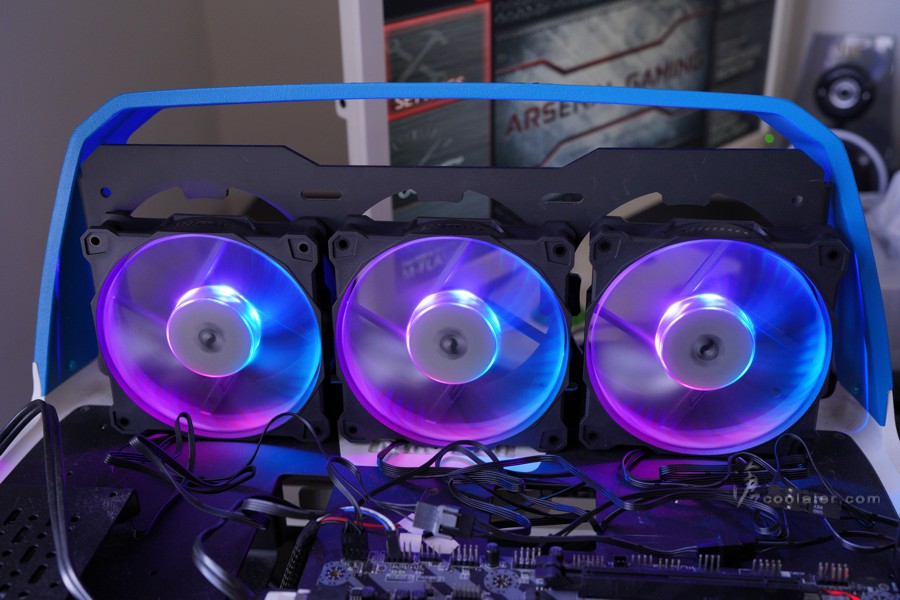

最後送上幾張燈效圖。這部分可以透過控制器按壓來循環切換顏色、效果,長按則可以關閉,也可以透過有支援 ARGB 功能的主機板來控制燈光效果。
