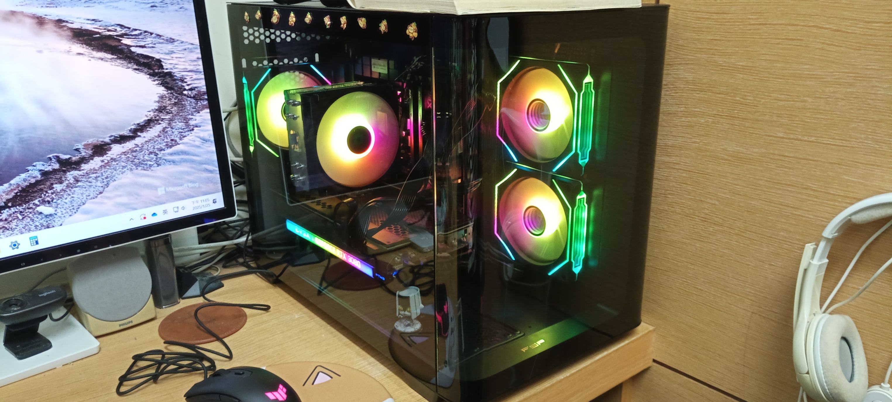

最後來幾張燈效圖。燈效的部分需連接到主板上,或是另外的控制器來進行連動與調整。
未蓋上玻璃側蓋。
FSP S380 所搭配的風扇燈效質感還不錯,中間以及側邊有無限鏡面的效果。

這咖機殼配的風扇真的不錯 比montech XR的要好 而且是4pin PWM+ARGB接頭的標準設計 買這款機殼可以當作是買三個風扇 不用花時間特地去處理風扇中間的貼紙上的'MONTECH'的logo 之前看到FSP推出這咖機殼給人的感想是很難跟montech XR競爭 現在實際裝機看下來覺得還是可以一拚 特別是他的電源雙艙設計 讓手邊有多餘SFX電源的用戶可以裝到這款機殼裡 較短的電源線在這機殼裡應該是不會受到限制
剛剛才注意到隨附的三個風扇都有附防震墊片 且整機只有一個地方出現LOGO的低調設計深得我心 雙風扇那邊風扇兩旁上下出現的空隙的缺點都被優點給掩蓋了...(洗腦自己我買的是風扇)
