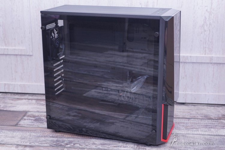

是的,這個 HERMES 跟那個名牌愛馬仕的拼法是相同,不過 Apexgaming 所推出的這款機箱並不是高檔到貴不可攀那種地步,所以先別急著按上一頁,會取名為 HERMES 可能是因為這是款可變換面板的機箱,分為上下兩部分,可以依喜好來搭配不同材質或配色,精品面板的概念,這款機箱也得到了2018年德國紅點設計獎。
Apexgaming HERMES 系列可隨喜好更換面板。
Apexgaming HERMES 系列雖然可以變更面板,但目前官方有基本配置的三款型號,分別為 C1 上下全透明燻黑壓克力面板、C2 上壓克力燻黑透明搭配下鐵網面板,以及 S1 上下髮絲紋不透明面板,入手開箱的這款為 C2。
側邊有詳細規格,有玻璃透側、支援 E-ATX 尺寸、2個USB3.0、7個擴充卡槽,散熱的部分前面與頂部支援3顆12公分風扇或2顆14公分風扇,後側預裝1顆12公分風扇,並相容於等尺寸水冷排,CPU 散熱器高度支援17.2公分,顯卡最大長度支援43.2公分。
Apexgaming HERMES 系列的架構都是相同的,僅差在面板以及側板的部分,C1 與 C2 都是採用4mm厚度的玻璃透側。

Apexgaming 的機殼是第一次開箱,整體做工還不錯,HERMES C2 中規中矩,面板的上下飾板可更換還蠻特別的,不過這部分是需要另外花錢購買,規格的部分支援度符合一般大眾需求,有2個3.5吋、3個2.5吋、支援17.2公分塔型散熱器,43.2公分顯卡長度,高階電源供應器也沒有問題。散熱的部分預裝只有一顆12公分是稍嫌不足,不過擴充度還不差,前面與頂部都可以支援到3顆12公分或2顆14公分風扇,也可以安裝等同尺寸水冷排。
目前看到的售價 HERMES C2 為2190元,HERMES C1 (上下皆為透明燻黑壓克力)為1990元,面板套件一組為239元。以上供各位入手參考。
