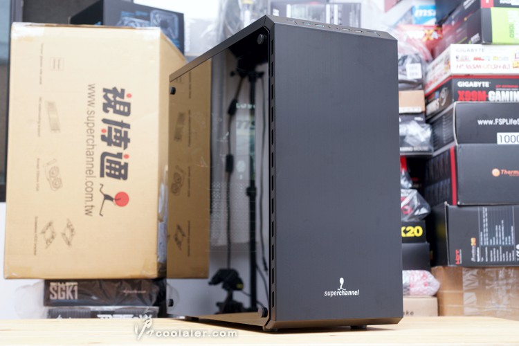

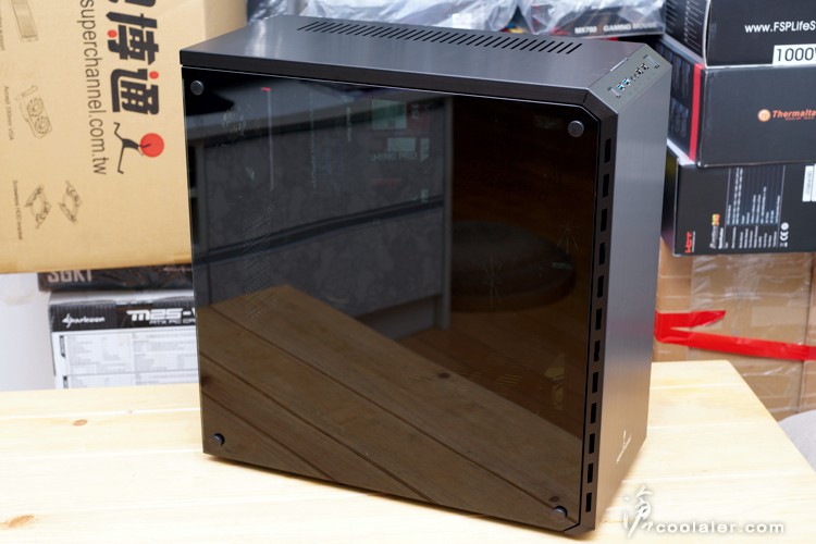

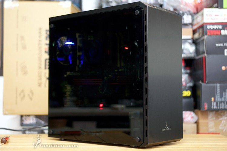

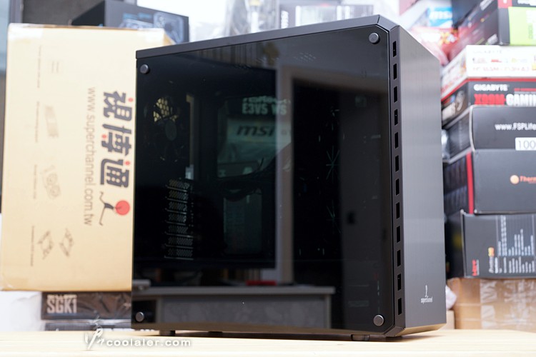

視博通 捍衛戰士 採用 ATX 標準尺寸設計,外觀素雅中規中矩,
兩側板是採4mm厚的強化玻璃材質,有燻黑處理,看起來比較低調,
而面板及頂部則是採用鋁合金材質,表面的部分有髮絲紋處理,整體看來質感還不錯。
燻黑的玻璃有點鏡面感帶點透,可視率不會太高。

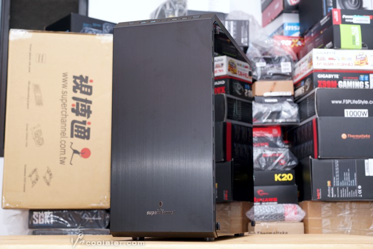

面板是一片平整,並沒有支援擴充裝置也沒有任何孔洞,
下方中間位置則有 SuperChannel 視博通的標誌,

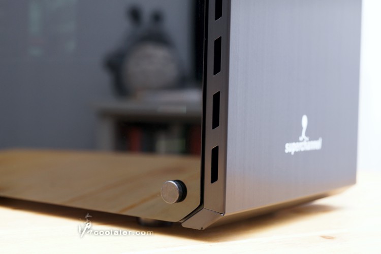

前面主要散熱進氣的部分在於面板兩側的開孔。

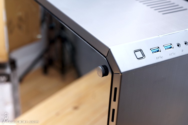

玻璃固定的方式是四邊手轉螺絲。
面板側邊有進氣孔。

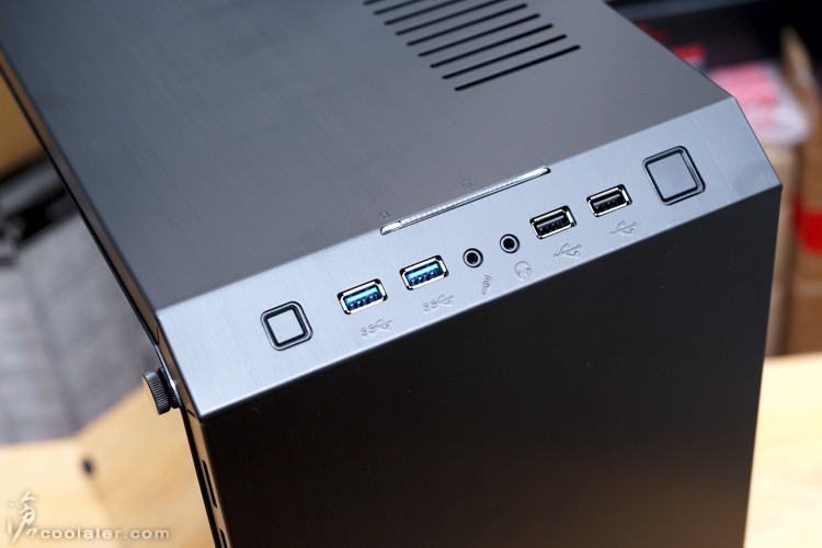

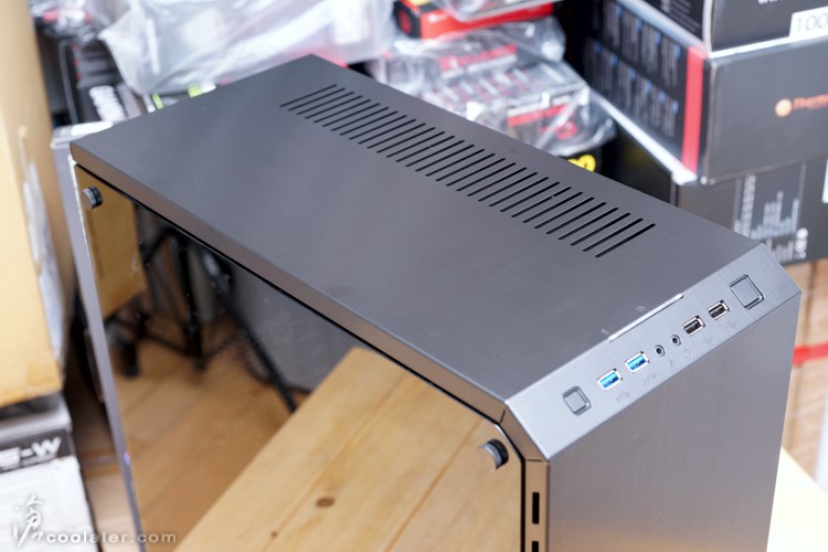

頂部與面板是採用鋁合金材質,可以看到其實是一片式下去彎折,
折角的前緣斜切面則是作為IO之用。另外頂部右側邊有散熱開孔。
IO的部分有重置鍵、USB3.0x2、耳麥孔、USB2.0x2、電源開關。
電源與硬碟燈在上緣的位置。
右側板也是採用強化玻璃材質。

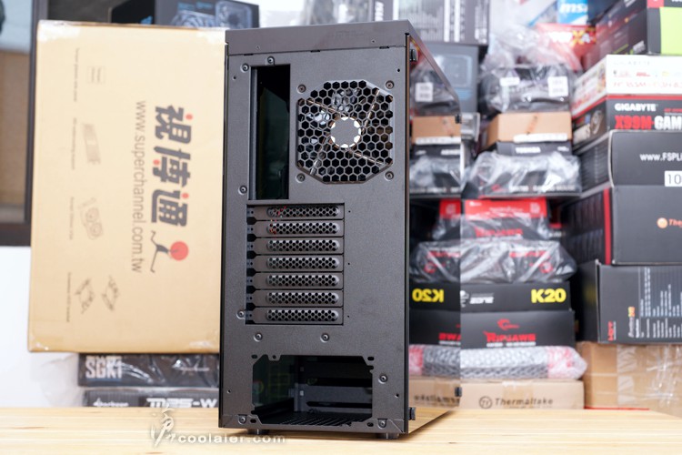

機殼後側。

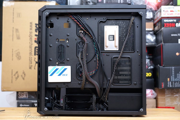

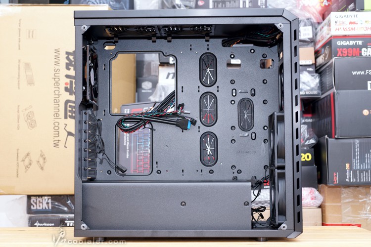

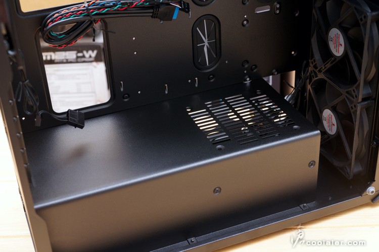

內部是全部黑化,電源的部分有遮罩設計,右側則是全部清空,沒有任何的硬碟架或托盤。

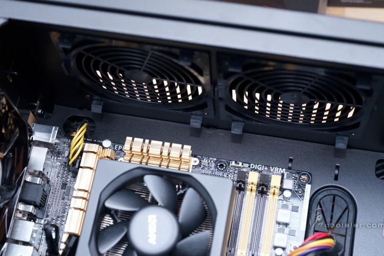

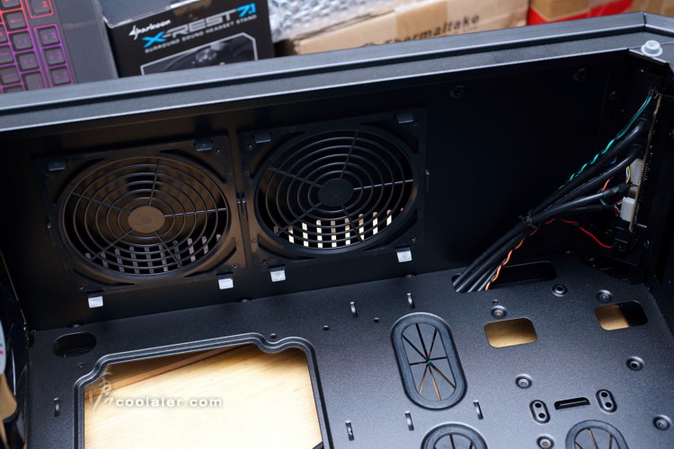

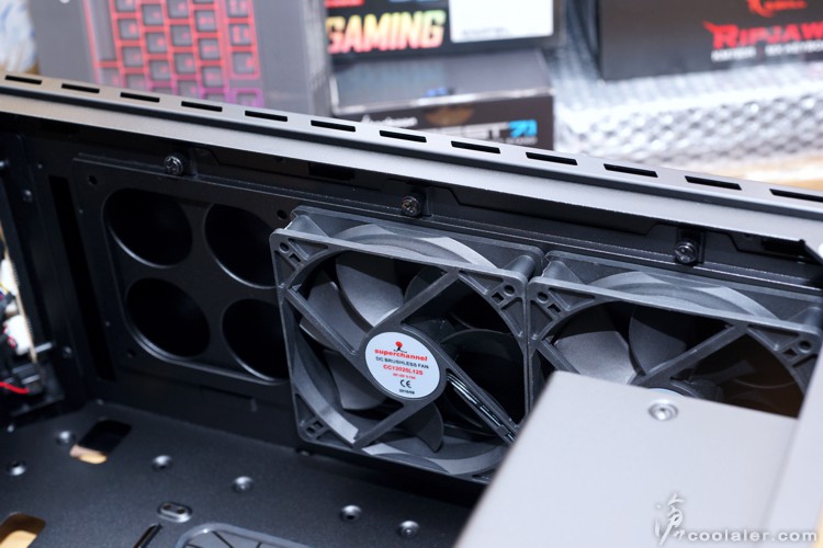

頂部支援2顆12公分風扇,因為上蓋是無法拆卸的關係,
所以風扇安裝有點特殊,是採四邊卡榫扣住。

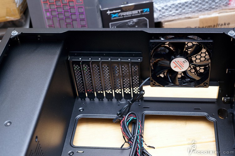

後側預裝1顆12公分藍燈LED風扇,擴充卡槽有7個,
檔板的部分可以重複使用,採手轉螺絲固定。

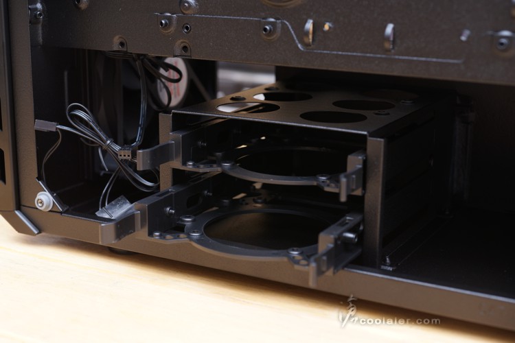

電源右側邊有2個硬碟托盤,頂部有通風孔,支援1顆12公分風扇。

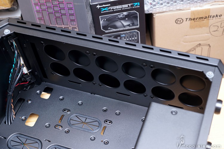

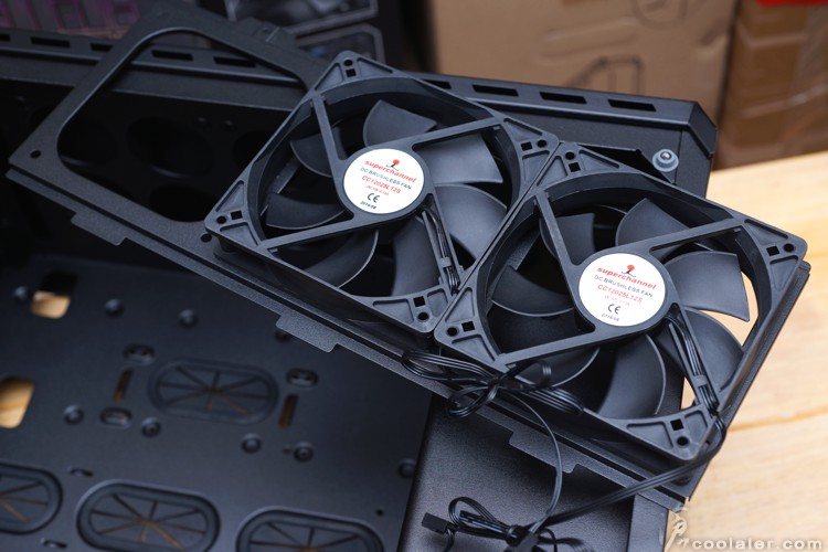

面板內側預裝2顆12公分風扇,可再擴充1顆,
這部分也可以換裝支援36公分水冷排。
另外安裝底板上可以附掛三顆3.5吋硬碟,從底部螺絲固定,這部分下方實裝會比較清楚。

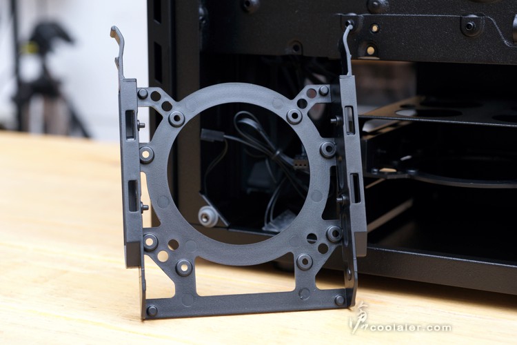

因為面板無法拆卸的關係,前側風扇採支架安裝,
拆裝風扇先拆支架,側邊有三顆螺絲固定。
風扇鎖上支架之後再裝回機殼上。

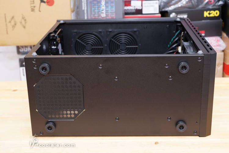

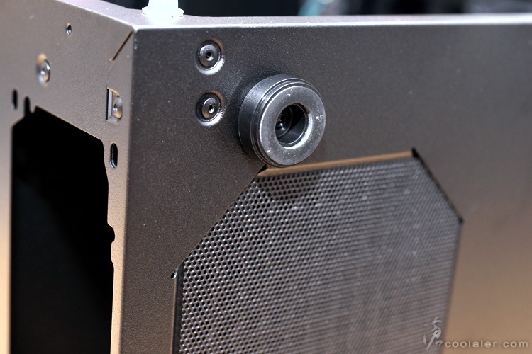

底部,電源供應器對應的位置有通風孔,並襯上濾網。
腳墊是有一些高度,質感也還不錯,另外濾網的部分比較陽春點。

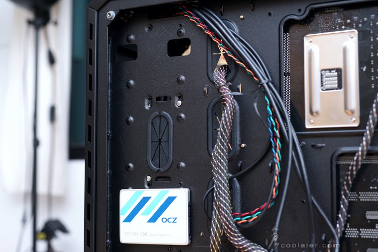

前面可以看到有螺絲孔,可附掛安裝三顆2.5吋硬碟,從底部螺絲固定。

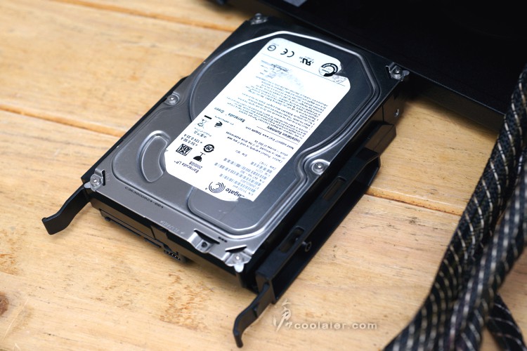

電源供應器旁邊的硬碟架可支援2顆3.5吋硬碟。
3.5吋為免螺絲安裝,托盤亦可相容2.5吋裝置。

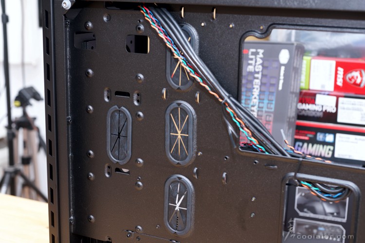

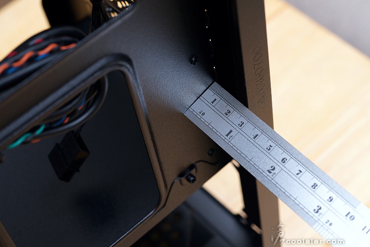

背部走線空間大概有2.5公分,算是相當寬敞。

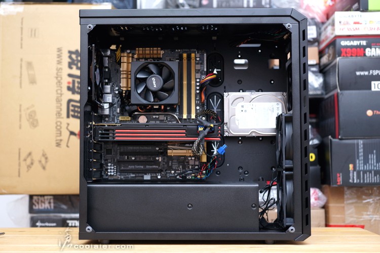

實際試裝一下…

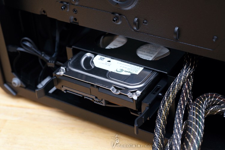

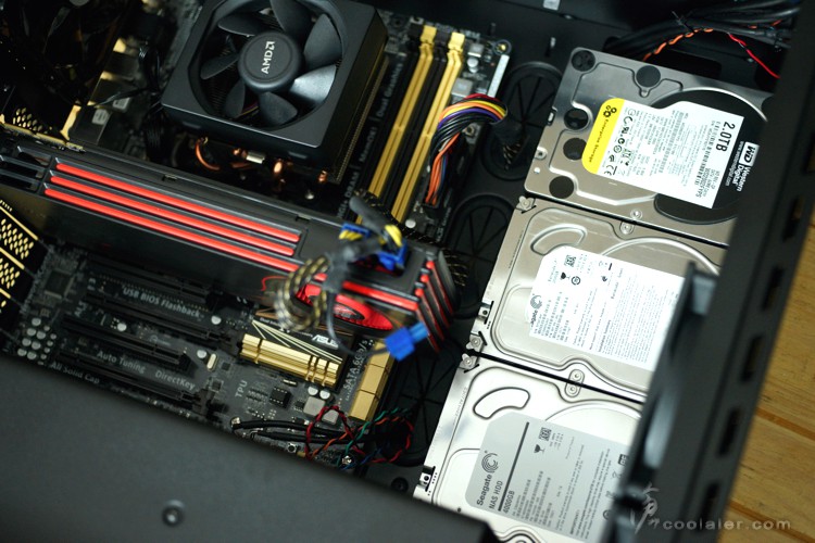

3.5吋硬碟最多可以支援5顆,除了2顆上托盤之外,另外3顆可附掛在正面底板上。

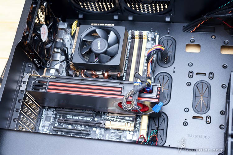

標準的 ATX 主機板,右側寬敞,顯卡最長可以支援到40公分,基本上旗艦雙核都沒問題。
頂部空間還算寬敞,CPU 8pin可輕易穿過。
3.5吋硬碟可以像這樣附掛在底板上,從另一側螺絲固定。
不過安裝要注意一下,如果另一側有安裝2.5吋,要先裝,不然會擋到螺絲孔。

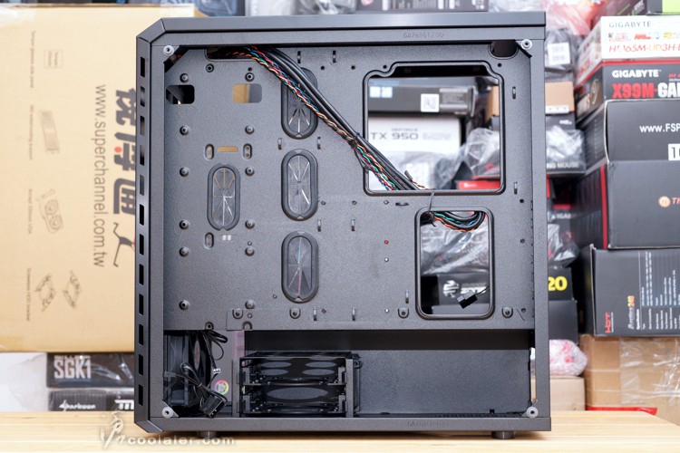

另一側也可以附掛3顆2.5吋。
有電源遮罩看起來就比較乾淨,沒有多餘的線材。
另一側走線空間算是相當足,基本上若沒有糾結在一起應該不太需要整線就可以蓋上。

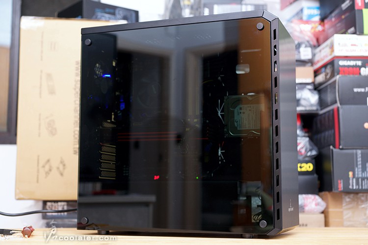

燻黑的玻璃透側微微可以看到內部,並不會太明顯,裡面若能有些燈效質感會更好。

現在許多機箱喜歡出這種3.5"硬碟在下面電源旁邊的...
不知道設計的人有自己實裝過這樣3.5"硬碟電源線好裝嗎?線會不會太折?尤其是用模組化電源...
我用的機殼也是有電源隔板設計,兩顆硬碟上下距離也是一樣
雖然下方那顆的SATA電源線必須折彎,但畢竟不是訊號傳輸線
髮夾彎也無所謂啦,然後也不用怕會掉,因為側板裝上剛好可以抵住;em03;
要說缺點我覺得反而是SATA訊號線L型插頭方向是向下彎(預設硬碟是高於插座吧)
將硬碟肚子朝上感覺也不好..所以訊號線也要彎一下
