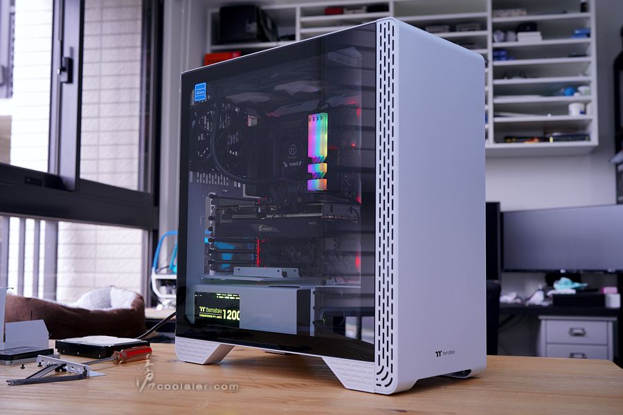

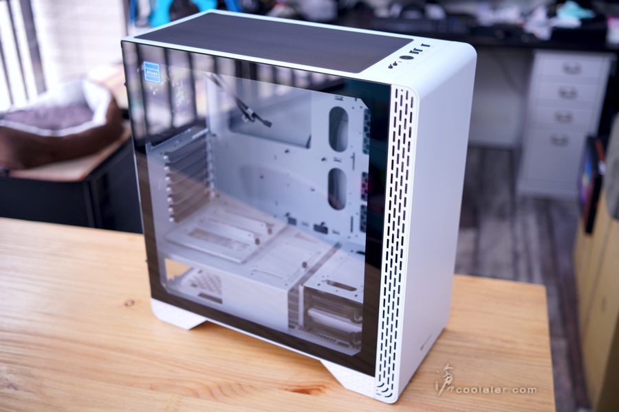

怎麼感覺最近機殼的型號名稱都跟賓士有關XD。最近入手了一咖 TT 曜越的 S300,主要是承襲先前所推出的 S500,兩者外觀風格上是相當像,S300 是略縮減了上方的空間,整體高度降低了7公分,不過 S300 仍是不折不扣的中直立式機殼,並沒有犧牲到擴充與散熱空間,且仍保有專利顯卡支架彈性擺放設計,講白點就是可以直立安裝顯卡,讓顯卡轉90度搭配透側展示。
TT S300 TG Snow Edition 雪白版,除了這顏色還有傳統的黑色可選。
S300 TG 採用 Middle Tower 尺寸設計,左側板為4mm鋼化玻璃,可安裝2個3.5/2.5吋硬碟(硬碟架)、2個3.5吋(掛式安裝需移除硬碟架)、4個2.5吋(這部分官方規格有誤)、7個擴充卡槽,支援標準 ATX 主機板,有1個 USB 3.0、2個 USB 2.0,散熱支援前3顆12/14公分或2顆20公分,頂部支援3顆12或2顆14公分或1顆20公分,後方預裝1顆12公分,可支援14公分,冷排的部分前面支援36/28公分,頂部28/24公分,後14/12公分,右側板內36公分(需移除硬碟架),相容性 CPU 散熱器17公分,顯卡36公分,PSU 20公分。

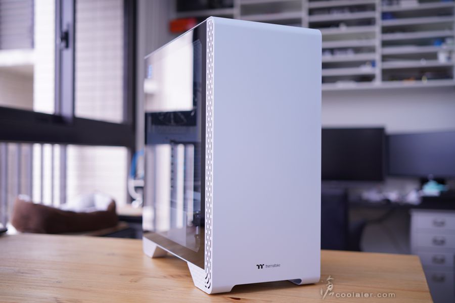

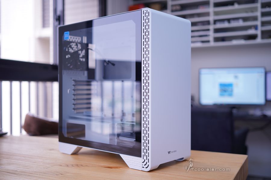

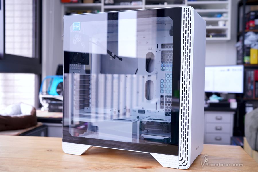

S300 TG Snow Edition 外觀當然就白色,左側板為4mm強化玻璃,四邊無鎖點,採用後抽拆卸,因為內部黏有框架的關係,四邊有黑邊處理。

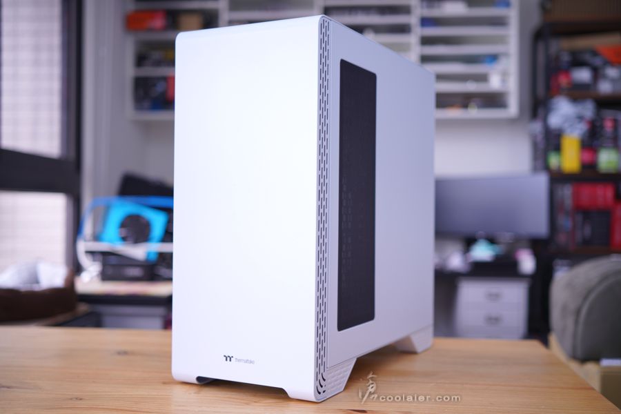

S300 TG 雖然樸素,但質感是有的,面板左右兩側有通風孔洞,孔洞造型元素下方還延續到腳墊上。

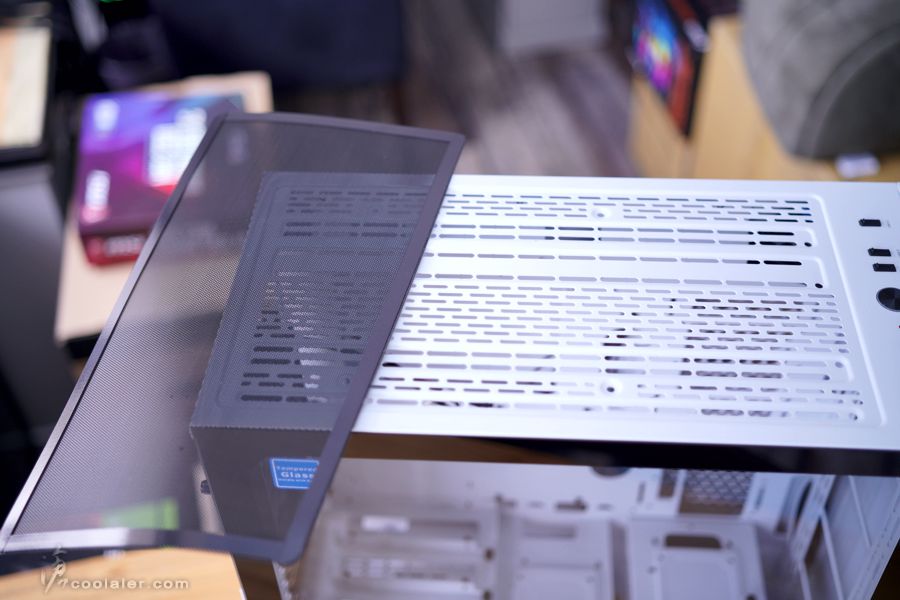

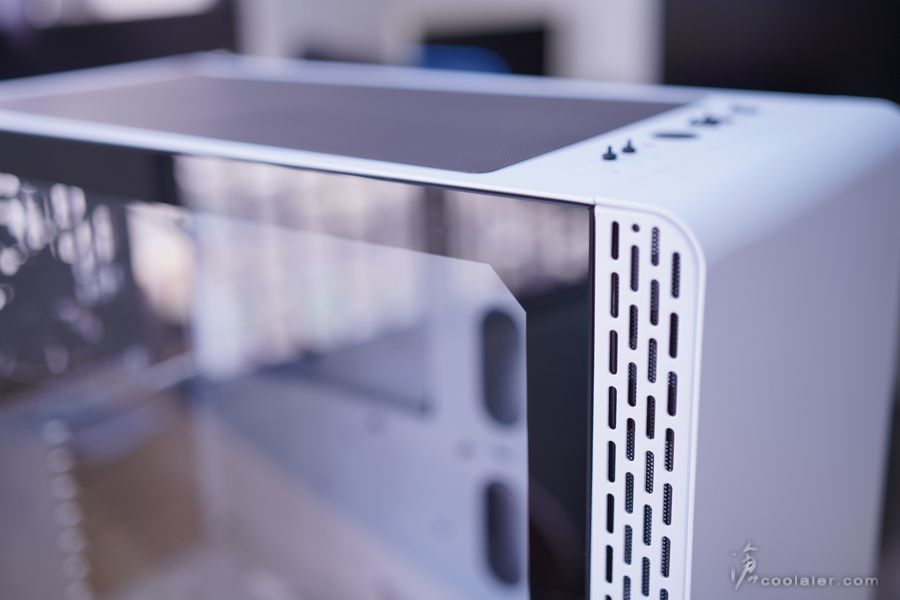

頂部有大面積網孔,舖有方便快拆的磁吸式濾網,濾網並不是白色,不過這樣黑白配也還算協調就是。

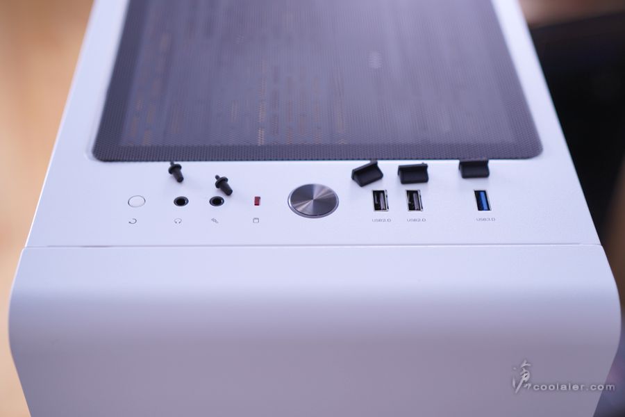

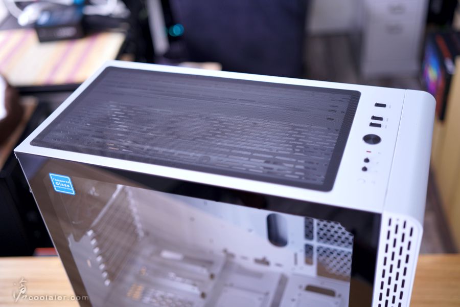

IO 埠在頂部前緣位置,有重置鍵、耳麥孔、電源鍵、2個 USB 2.0、1個 USB 3.0。IO 有附上防塵塞蓋。

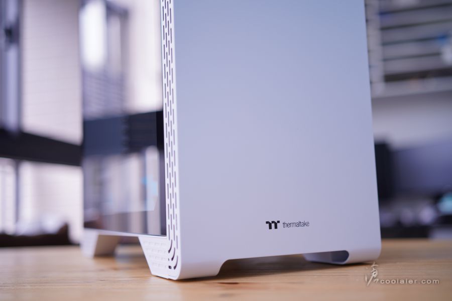

面板沒有任何造型,樸素簡約,只有下方有個簡單的 TT logo,鋼板材質相當厚實,可以看到上下緣有圓角修飾,整體質感更是提升不少。
面板是延伸到下方包覆腳墊,很有一致性,下方中間也拉了一些高度並以圓弧修飾,開孔除了增添質感,也方便拆卸面板以及通風。

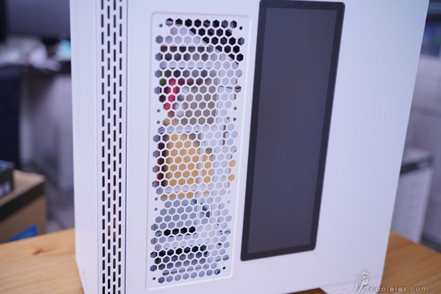

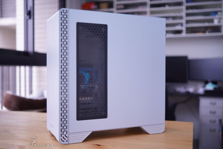

右側板黑色的部分是通風網孔,側板內側可以安裝36公分的水冷排。
一樣是快拆的磁吸式濾網。

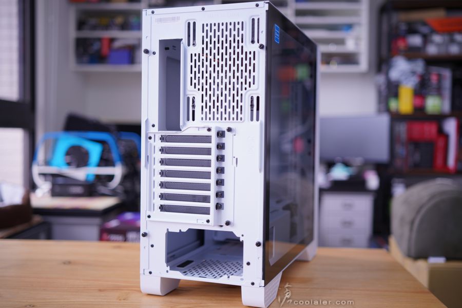

後方。

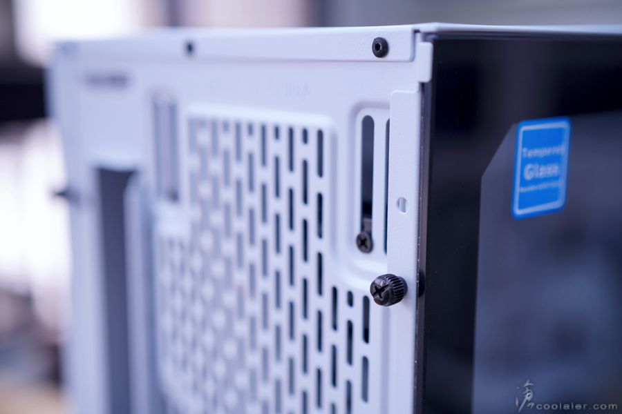

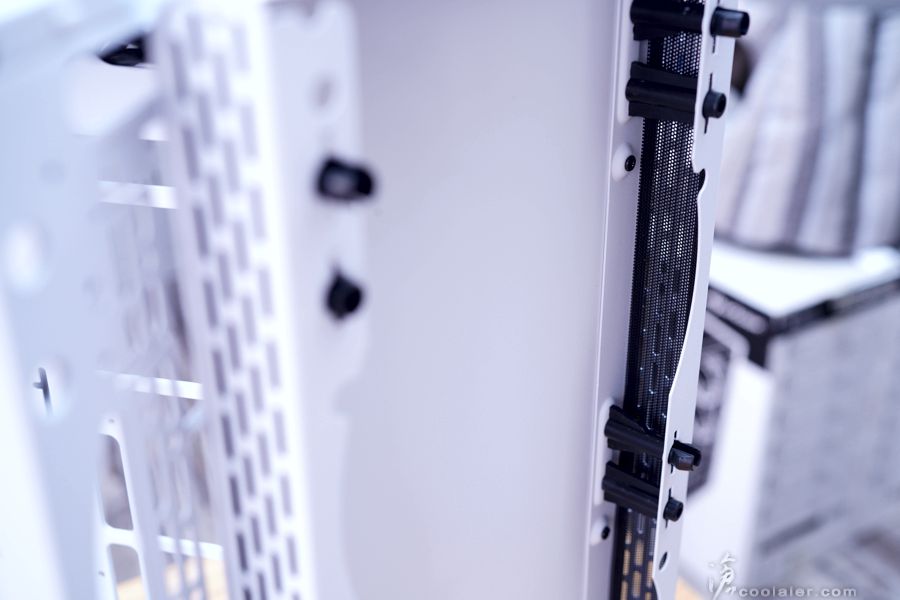

兩邊側板都是採後方手轉螺絲固定。

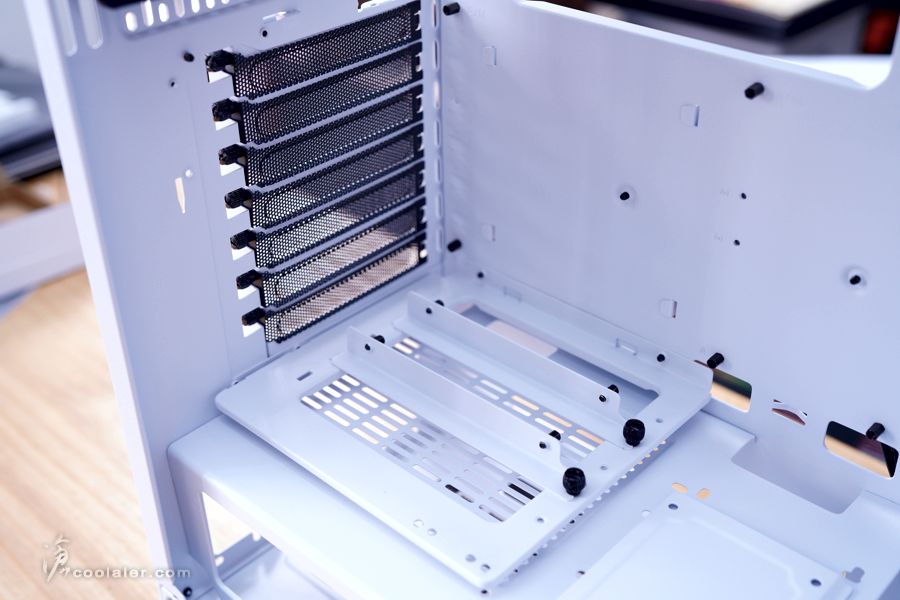

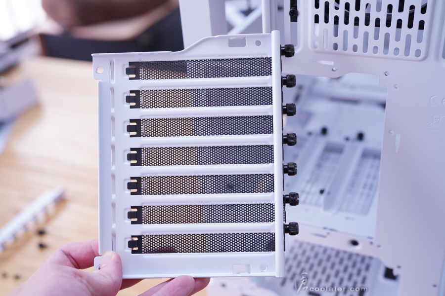

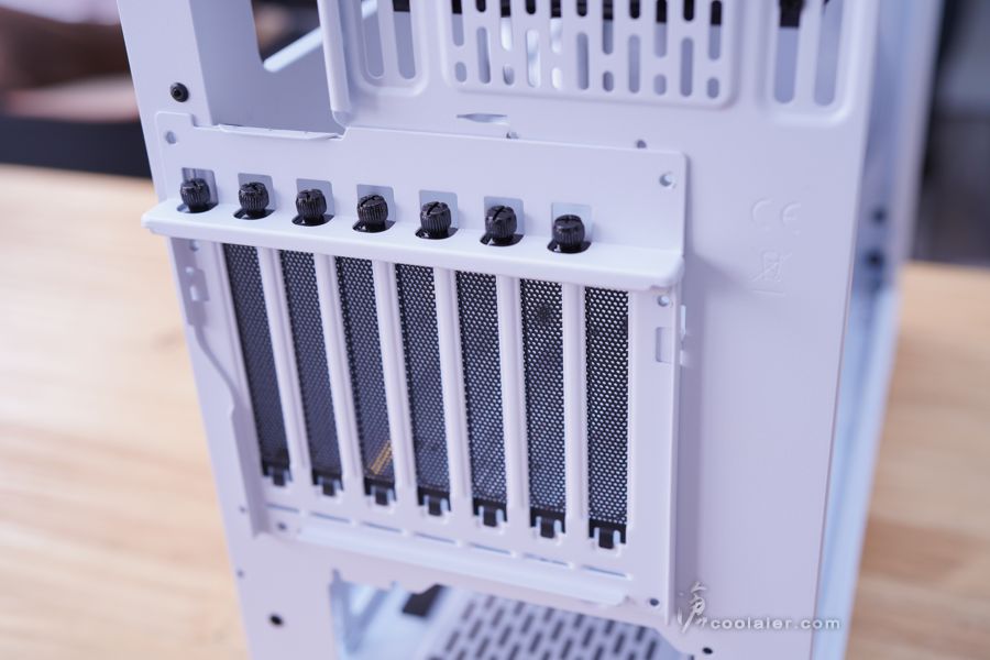

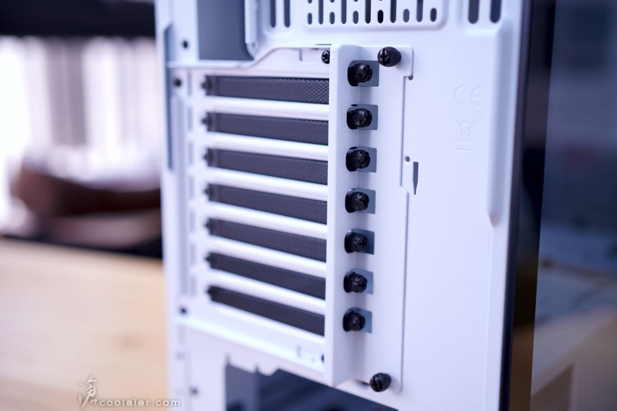

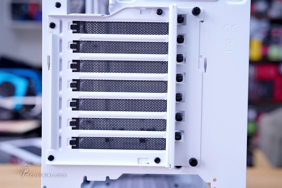

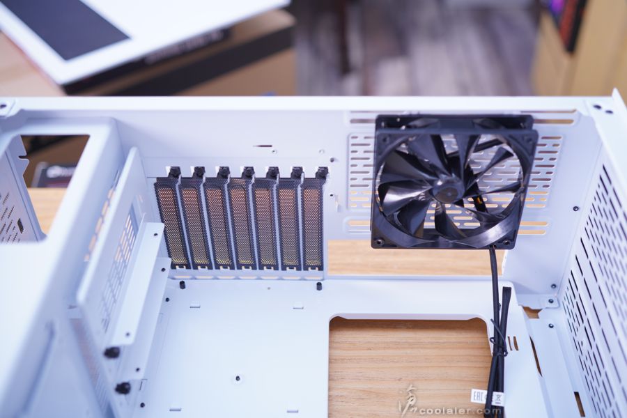

擴充卡槽鎖點外推,有一片式的隔塵擋片。擴充卡槽這一大塊是整個可以拆下,下方會有介紹。

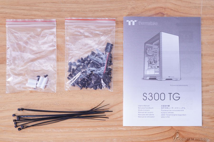

配件有螺絲工具包、一些整線束帶、說明書。

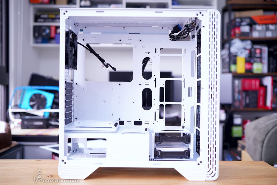

內部也是整體白色烤漆,架構算是常見的配置,不過有點不太一樣。

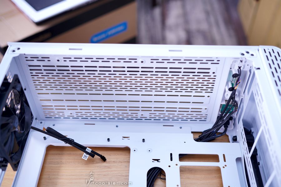

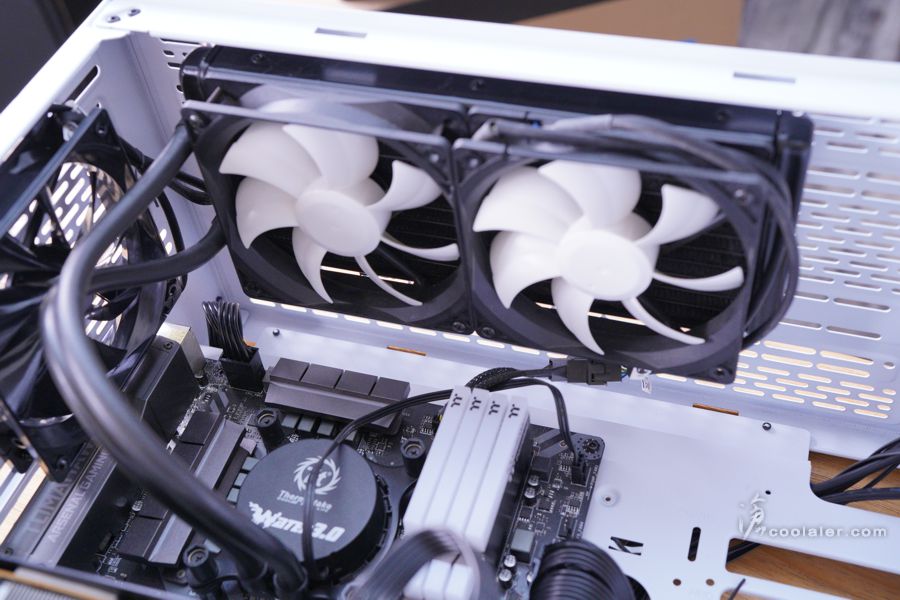

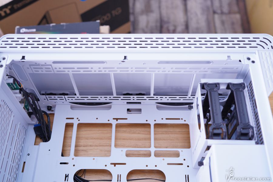

頂部可以安裝1顆20公分、3顆12公分或2顆14公分風扇,亦可對應24或28公分水冷排,無法安裝36公分是因為右側有IO線組的關係。
後方預裝1顆12公分,這部分可以升級14公分,擋板的部分是可重複使用。

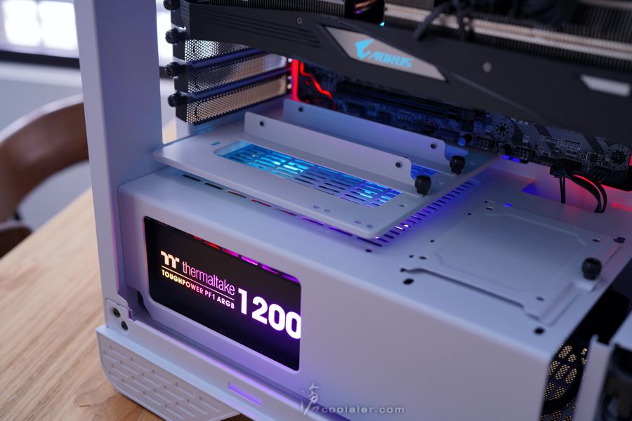

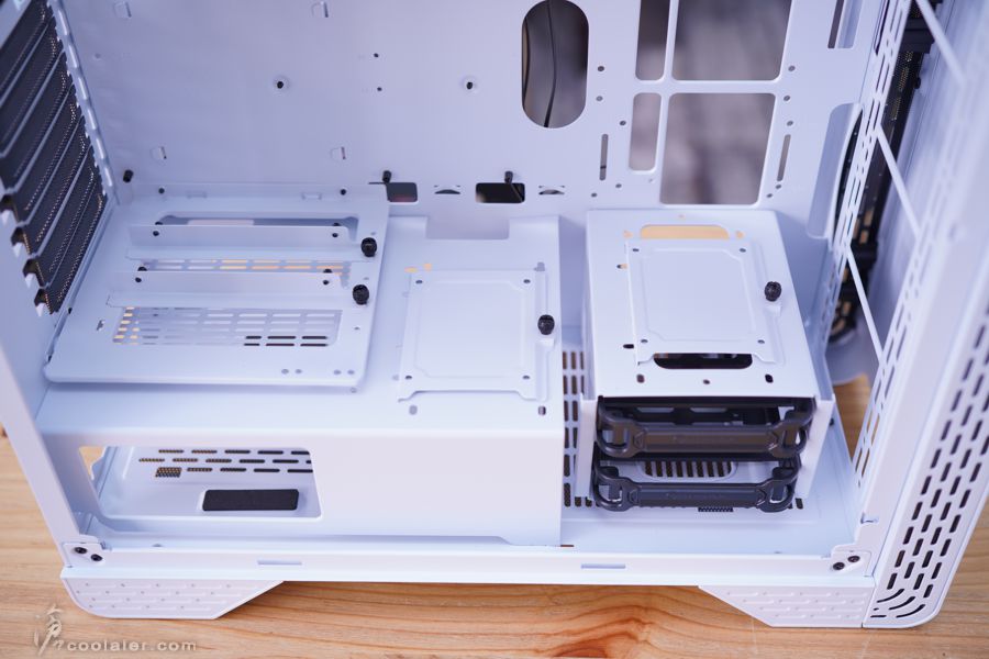

下方電源遮罩上方有直立式顯卡支架,右邊為硬碟架。
透過 PCIe 延長排線可以將顯卡轉90度安裝。但是卡槽擋板!?
這部分 TT 是有專利顯卡支架彈性擺放設計,注意到四邊有螺絲,轉下後可以卸下。
然後換個方向,就可以轉90度配合直立顯卡使用。上方的防塵擋片一樣轉向。

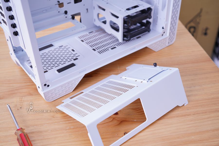

店員遮罩可拆,後方以及側邊有螺絲固定,電源是從這一側安裝,所以安裝得拆遮罩。

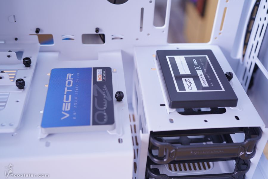

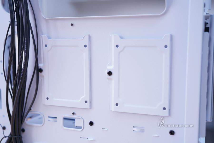

遮罩上以及3.5吋硬碟架上方有2個2.5吋安裝托盤。

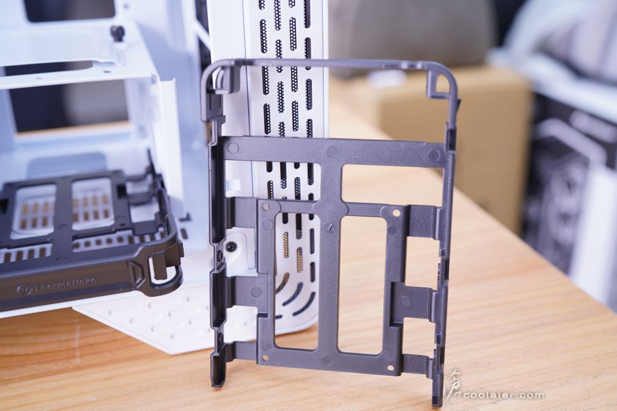

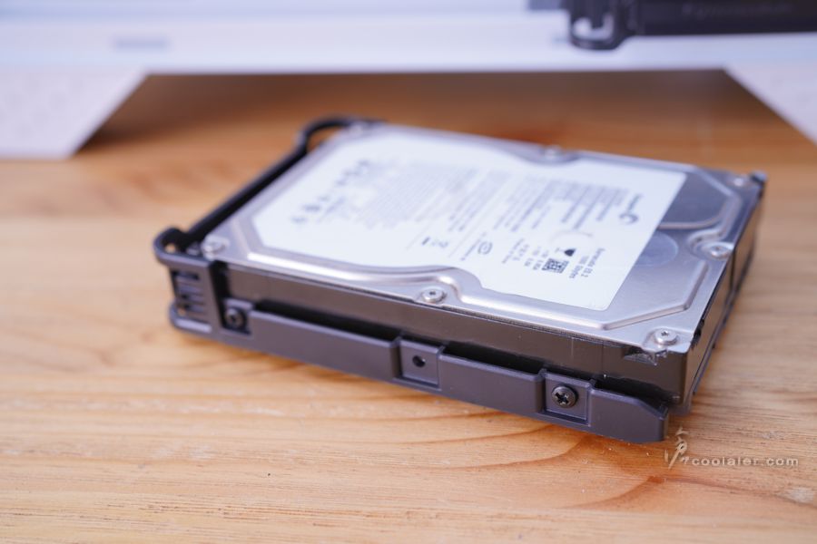

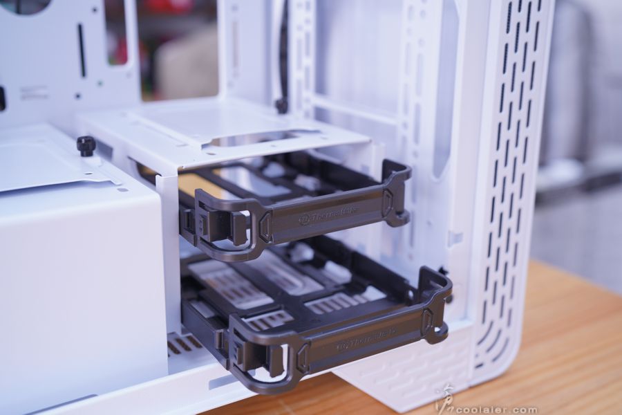

電源遮罩右側有3.5吋硬碟,支援2顆3.5吋,採抽取式托盤安裝。
托盤可以相容於2.5吋硬碟。
不過這托盤3.5吋安裝不是免螺絲設計。

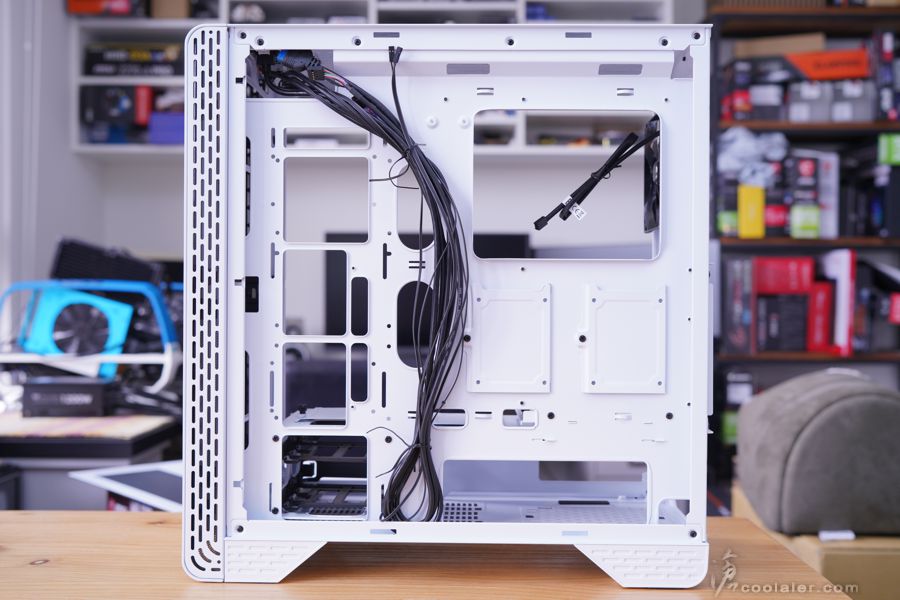

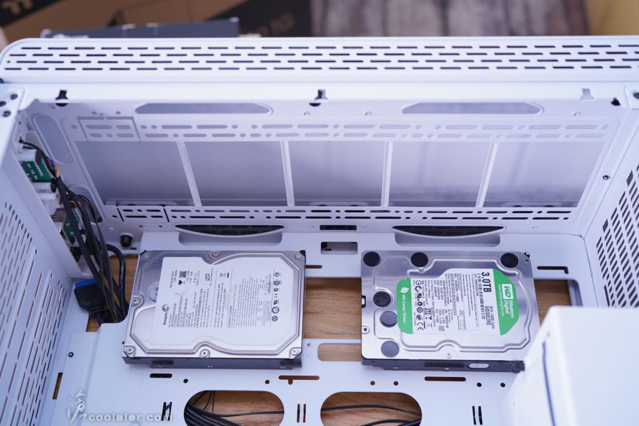

主機板右側底板位置有一些鎖點,如果有組裝式水冷可以用來附掛水箱或幫浦,也可以安裝2顆3.5吋硬碟。

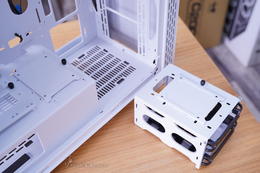

如果要裝2顆需要拆下方的硬碟架,這個硬碟架後方有四顆螺絲固定。
像下方這樣掛2顆3.5吋硬碟。底部螺絲固定。
安裝底板後方。
CPU 對應位置下方可以安裝2顆2.5吋硬碟。

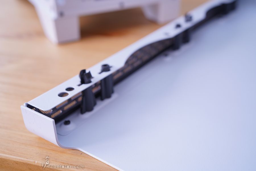

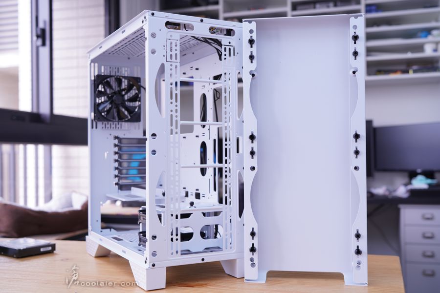

面板可拆卸,從底部往外拉出。前面板內側無預裝風扇,這部分可以支援3顆12/14公分風扇或2顆20公分,也可以對應36或28公分水冷排使用。
面板相當厚實且有點重量,從側邊可以看到紮實的鋼材。

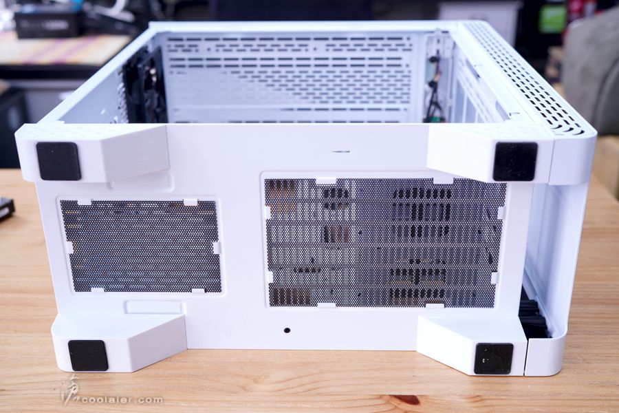

底部,電源供應器以及硬碟對應位置都有通風孔,外部也鋪有可拆濾網。較可惜並不是抽取式設計。

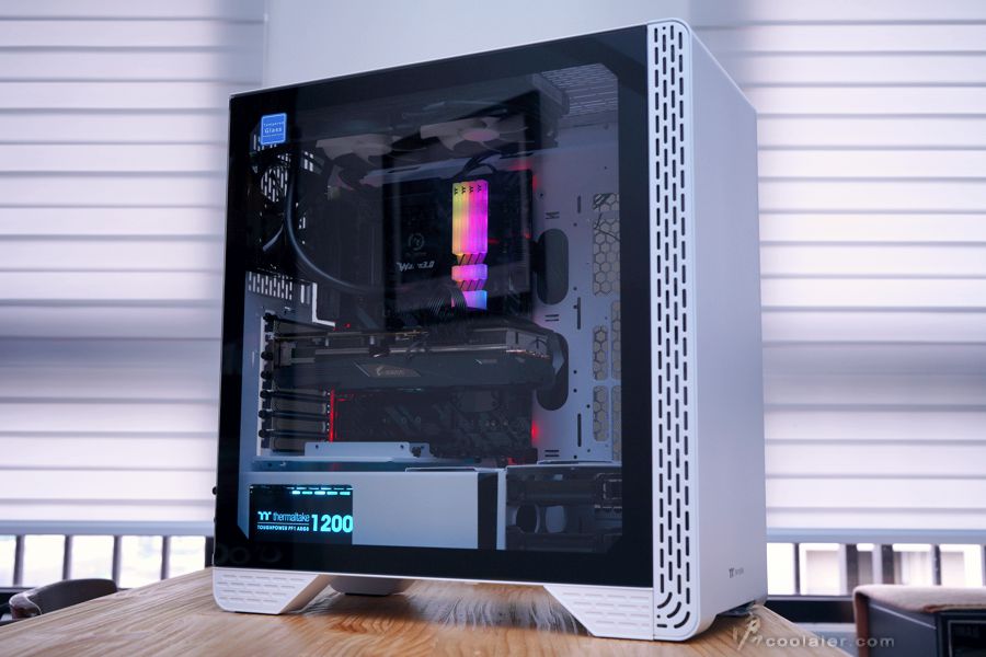

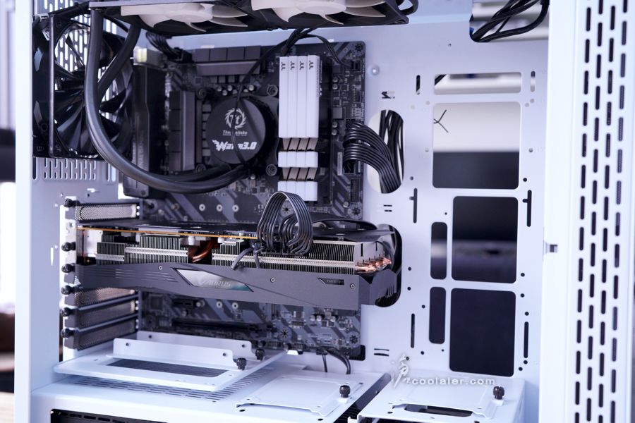

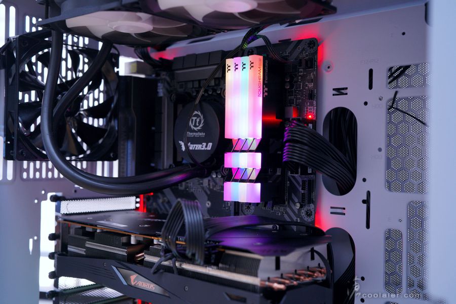

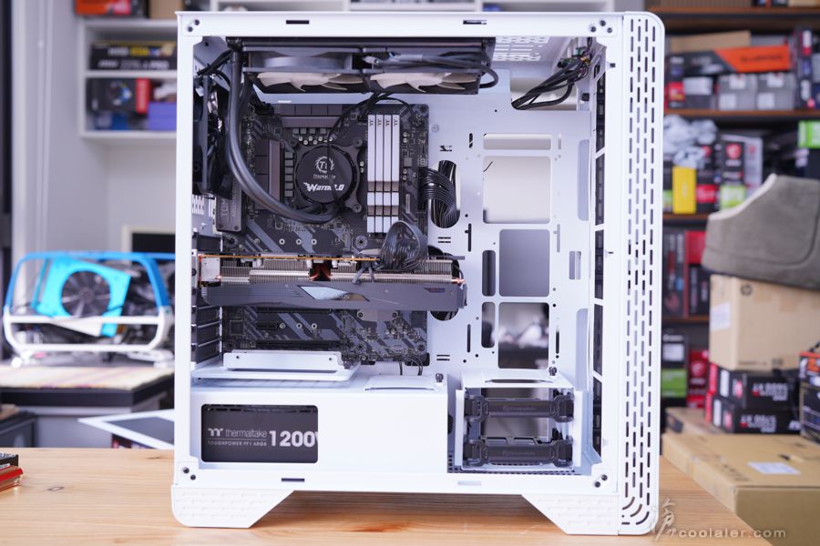

試裝一下,標準的9孔 ATX 板子下去右側還有相當的空間。如果是用於組裝式水冷應該相當適合。
頂部即便是安裝了水冷下方空間也是頗為寬敞。
搭配秀一下 TT TOUGHRAM RGB DDR4 4400MHz 記憶體。相關開箱評測參考:https://www.coolaler.com/threads/tt-toughram-rgb-ddr4-4400mhz-8gbx2.358716/
以及 TT ToughPower PF1 ARGB 1200W。相關開箱評測參考:https://www.coolaler.com/threads/tt-toughpower-pf1-argb-1200w.358809/
托盤可以相容於2.5吋硬碟。
不過這托盤3.5吋安裝不是免螺絲設計。
