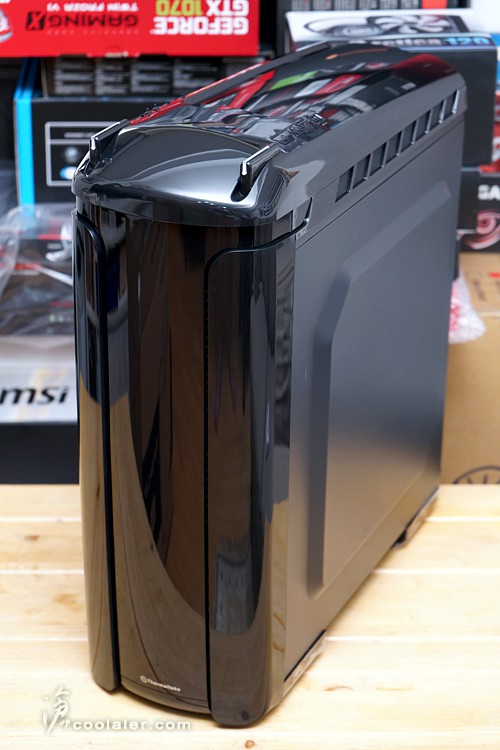

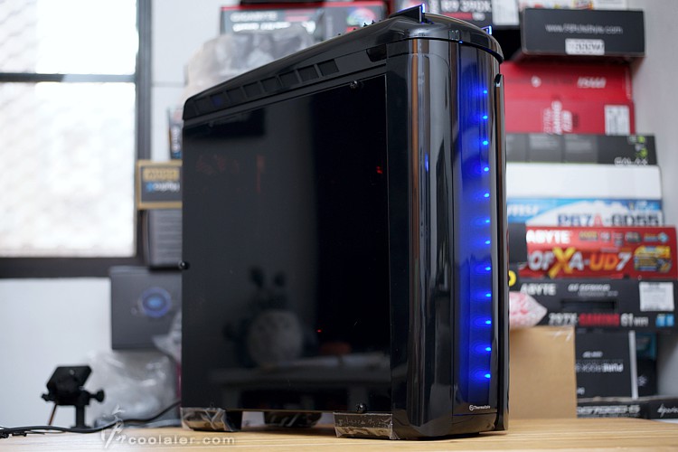

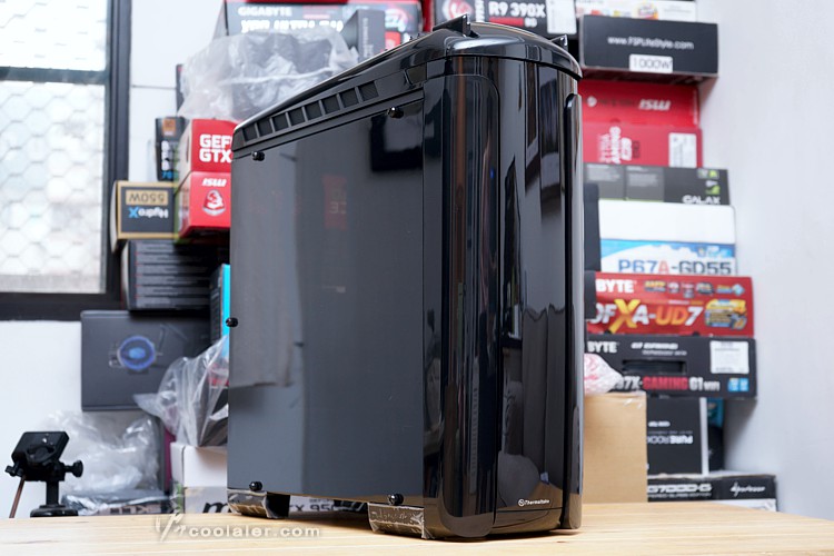

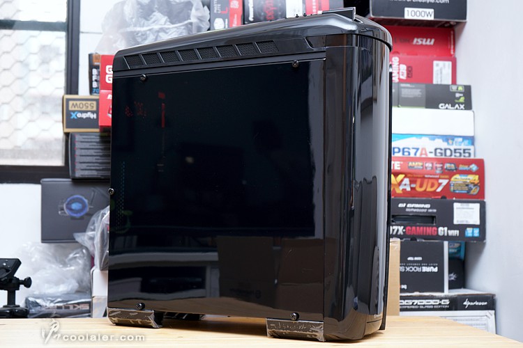

Versa C22 RGB 整體大部分採用鏡面外觀設計,側板則是霧黑的大透側,採用壓克力材質。
一整個很徹底的鏡面。鏡面剛拆都好看,但沾上指污就很明顯,維護不易。
面板的部分算是簡潔,兩側有類似半包覆的層次設計,中間那一塊則是有燈光效果。

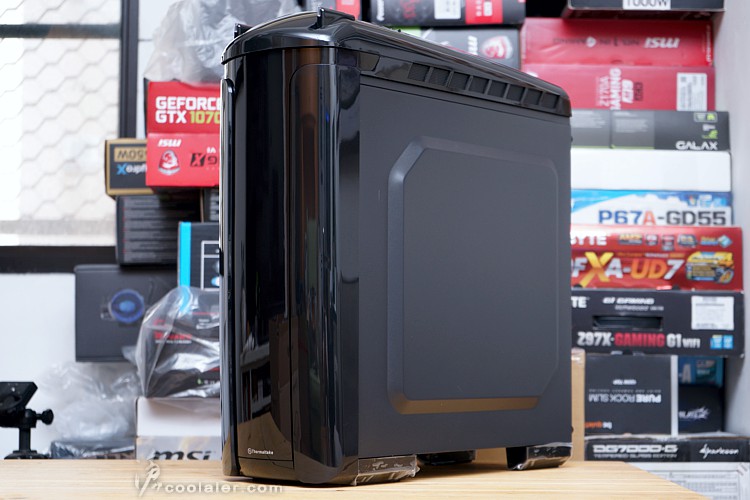

右側板有立體突起造型,主要是增加內部走線空間。

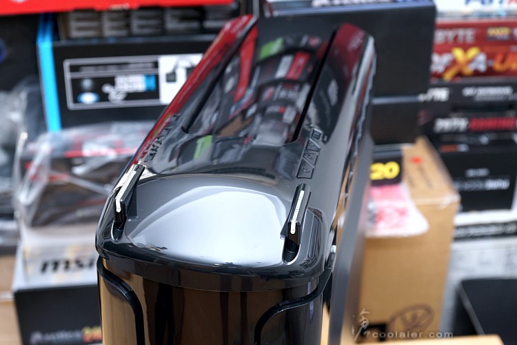

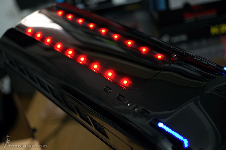

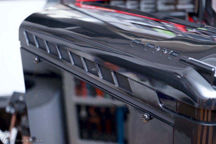

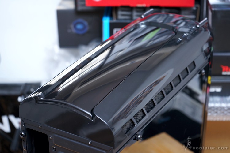

頂部也是全鏡面。前額兩側則是有類似車頭燈的設計,這部分是電源指示燈,無RGB,單一藍色。

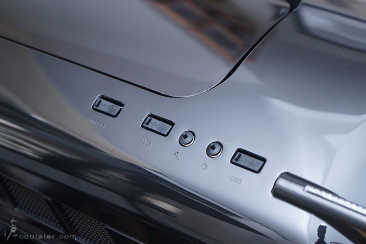

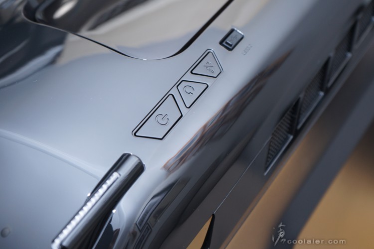

前置IO在機殼頂部兩側,右側有電源、重置鍵、LED燈效控制切換鍵、USB孔。
左側有3個USB以及耳麥孔,接口的部分都有使用橡膠塞套防塵。
頂部主要的通風孔在兩側位置。
頂部造型與面板類似,中間凹槽的部分有LED燈效。

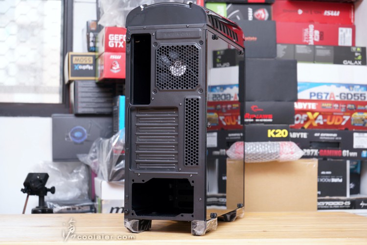

後側。

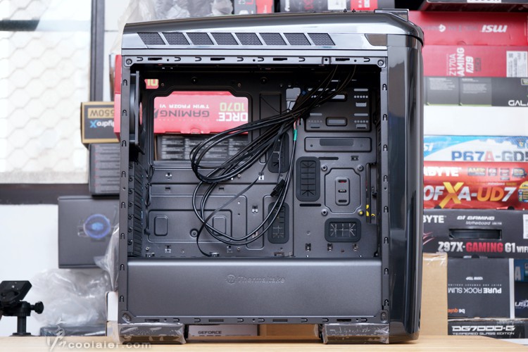

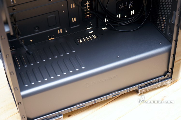

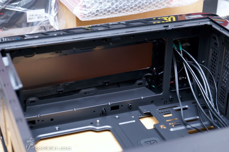

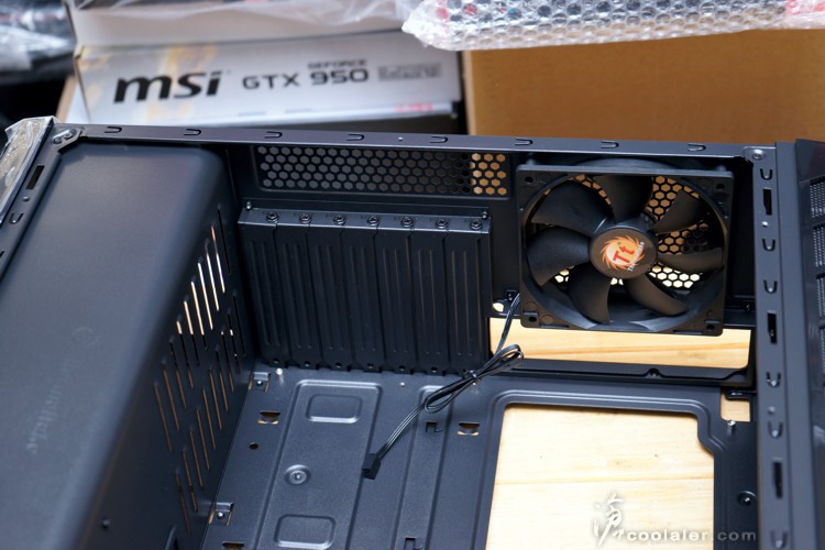

內部,整體黑化,下方電源以及硬碟安裝的位置有隔離板,熱源分離。
頂部可以安裝2顆12公分風扇,也可以支援水冷排。
後側預裝1顆12公分風扇,擴充卡槽有7個,檔板可重複使用。
下方遮罩可以與上方主機板區域區隔,除了熱源分區之外,美觀也是重點之一。
前側位置就直接鏤空了,不支援5.25吋以及3.5吋裝置,不過側邊可以掛一顆2.5吋。

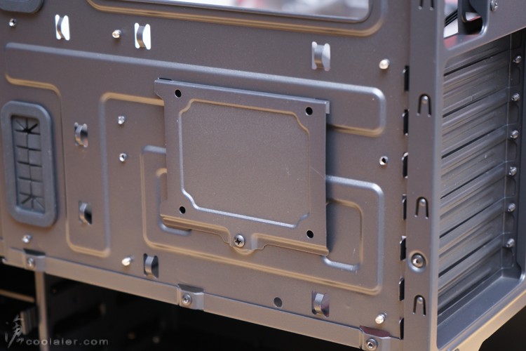

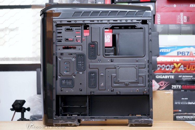

另一側,安裝底板有部分走線孔有襯上橡膠套。

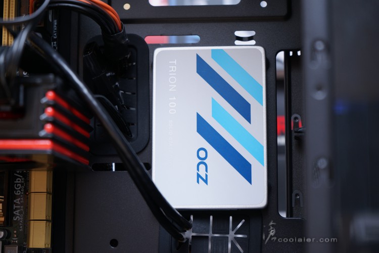

2.5吋背面也可以掛一顆。

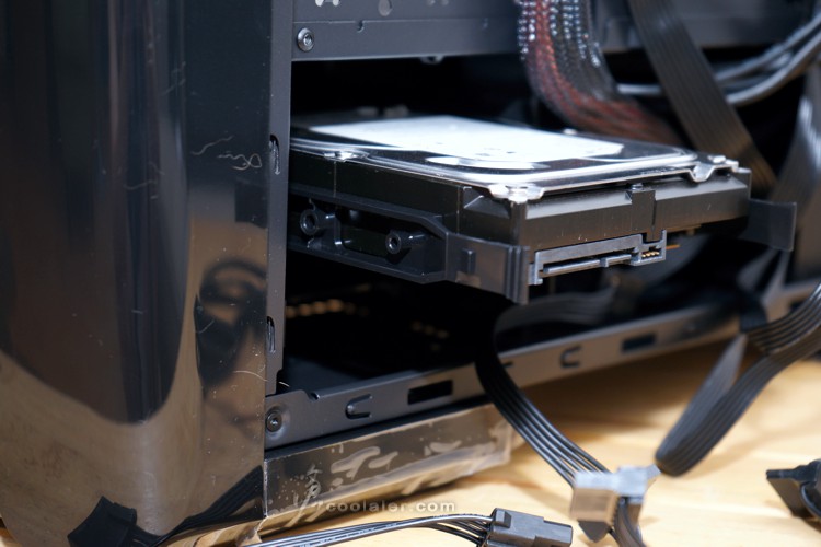

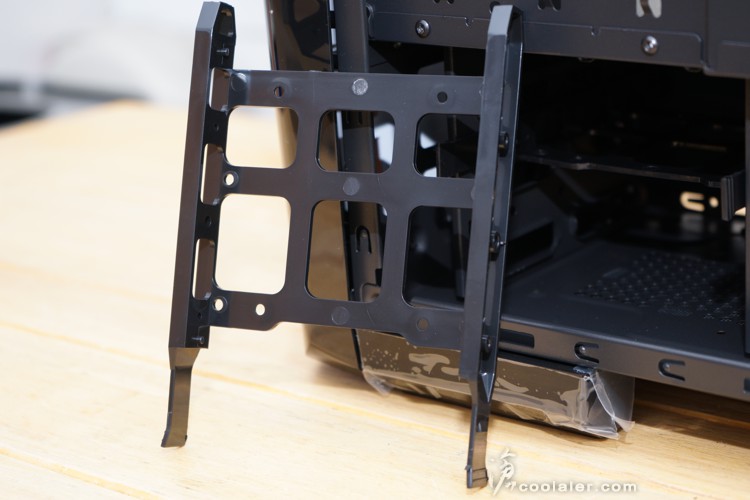

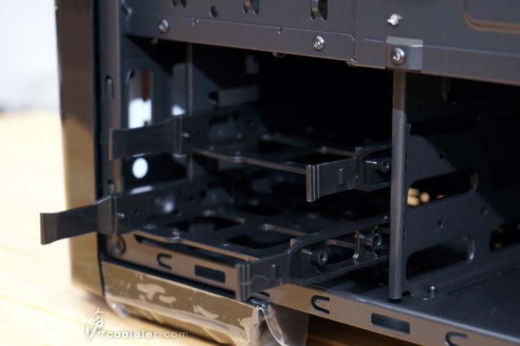

3.5吋支援2顆,採托盤方式安裝。
3.5吋側邊卡扣固定免螺絲安裝,托盤相容於2.5吋,底部有安裝的螺絲孔。

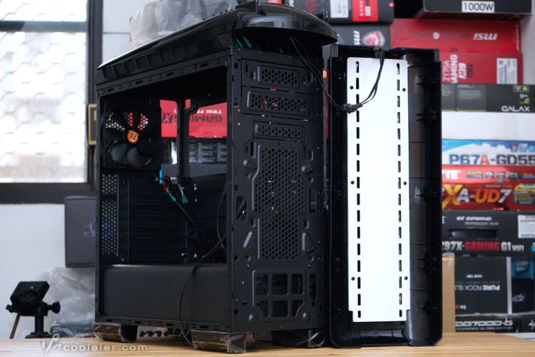

面板是可以拆卸,與一般機殼相同,從底部往外拉出。

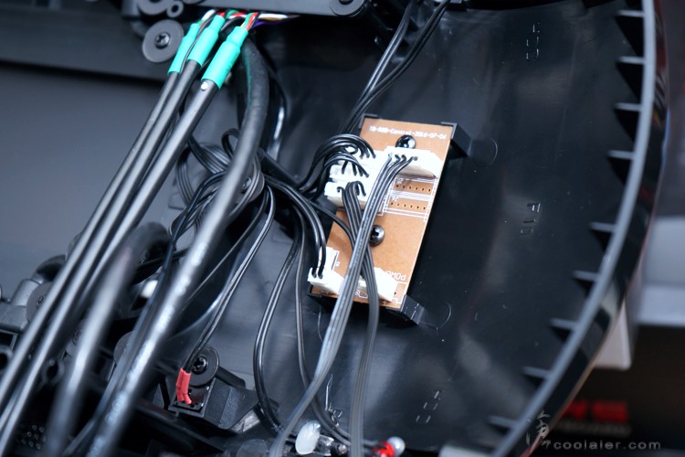

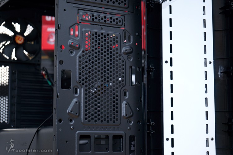

面板的頂部有連接線,給燈效之用,另外中間有覆蓋一片白色的板子,主要是用於LED燈效集中以及均勻。
面板內側可以安裝2顆12公分風扇或1顆14公分風扇,並相容於水冷排

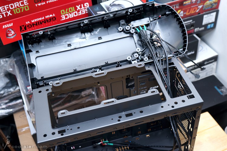

頂部也可以拆卸,方式與面板相同,往外側拉出,內部可以安裝2顆12公分風扇,並相容於水冷排。

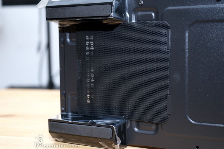

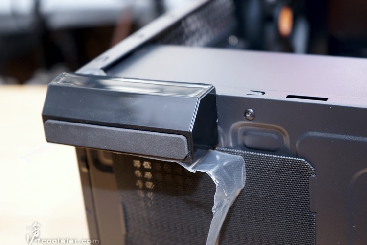

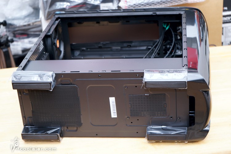

底部有四個厚實且有點高度的腳墊。電源以及硬碟對應的位置有通風孔,外側有襯上可拆濾網。
連腳墊的側邊也有鏡面處理,所以出廠有包覆塑膠紙。
濾網並不是快拆型,稍嫌陽春一點

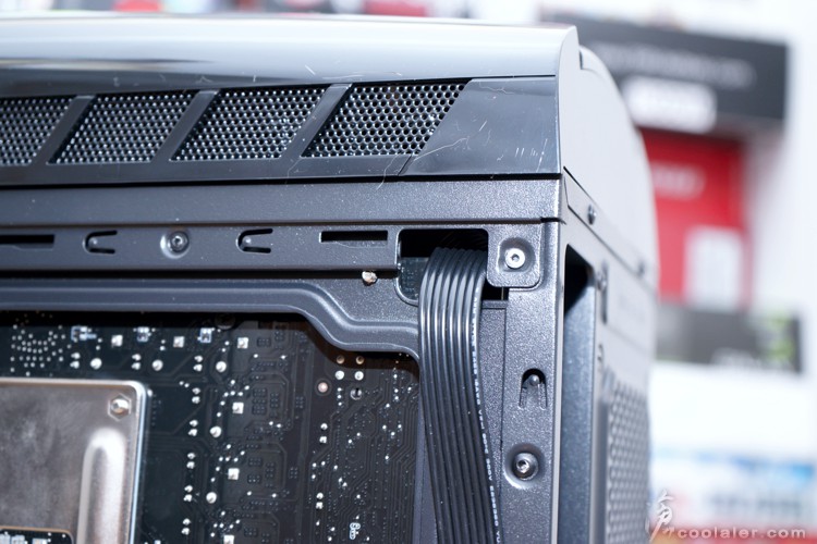

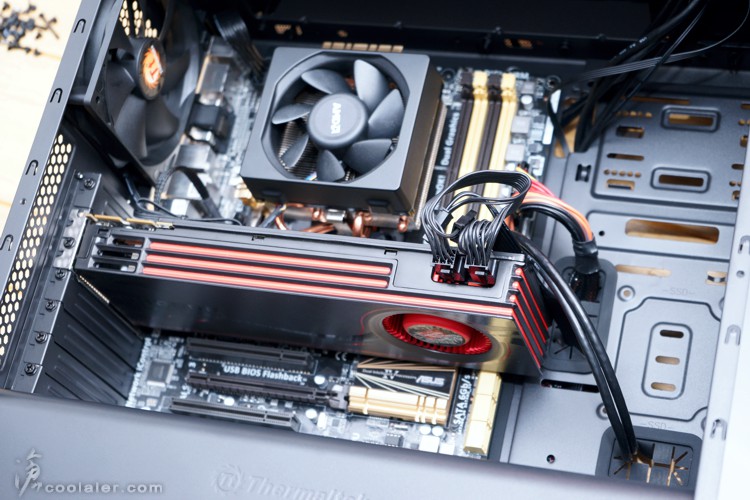

CPU 8pin後側有預留開孔走線,開孔算是蠻大的,不過可以看到主機板裝上去後有擋到,
所以安裝的時候先穿過8pin,再裝上主機板。
顯卡為 HD 6950 公版,右側沒有任何支架很空曠,可支援到39公分長。

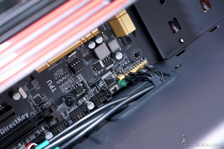

主板機殼IO位置下方有走線開孔。
2.5吋硬碟可以掛在顯卡旁邊。底部螺絲固定。
3.5吋硬碟托盤免螺絲安裝。

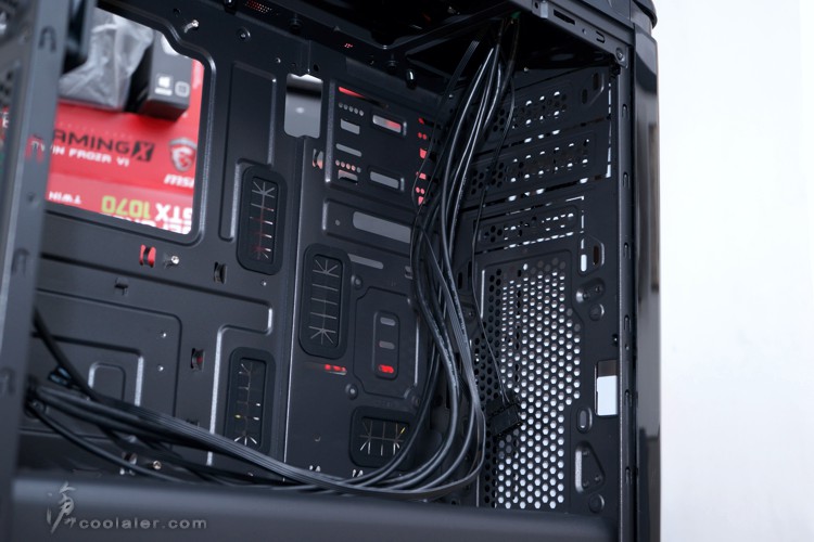

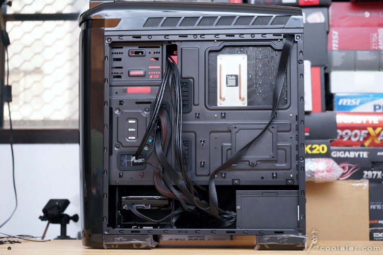

走背線沒甚麼問題,側板有突起造型爭取了不少空間。
遮蔽電源以及硬碟少了一些繁雜線材,看起來就是整齊許多。

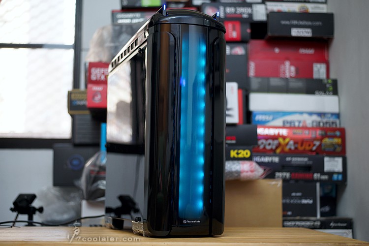

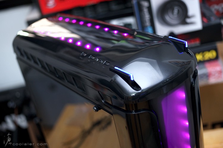

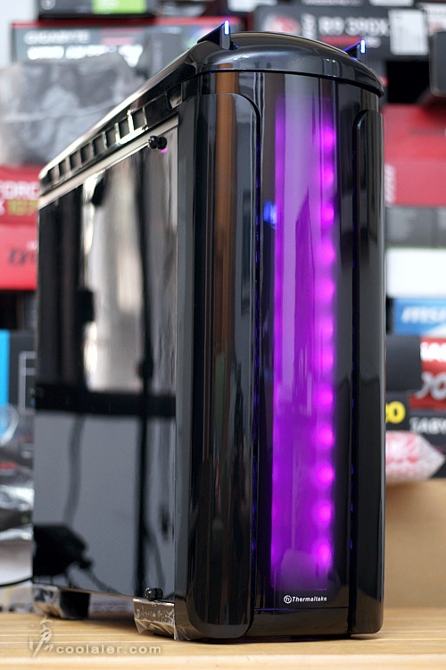

燈效可以透過開關來切換,按壓循環變化,
共有七種顏色,包括紅色、綠色、藍色、紫色、青色、黃色、白色,燈效則有三種模式,
單一顏色呼吸、RGB紅綠藍三色閃爍、7種顏色輪流變換呼吸燈模式。

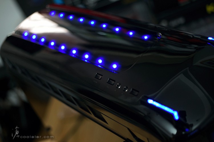

頂部的LED燈是顆顆分明的。
前面板LED燈雖然也是兩排,但中間內側有裝白色板,所以看起來是一片式有點擴散效果。
前額兩邊的藍色電源指示燈是固定不變。

2.5吋背面也可以掛一顆。
3.5吋支援2顆,採托盤方式安裝。
濾網並不是快拆型,稍嫌陽春一點

頂部的LED燈是顆顆分明的。
