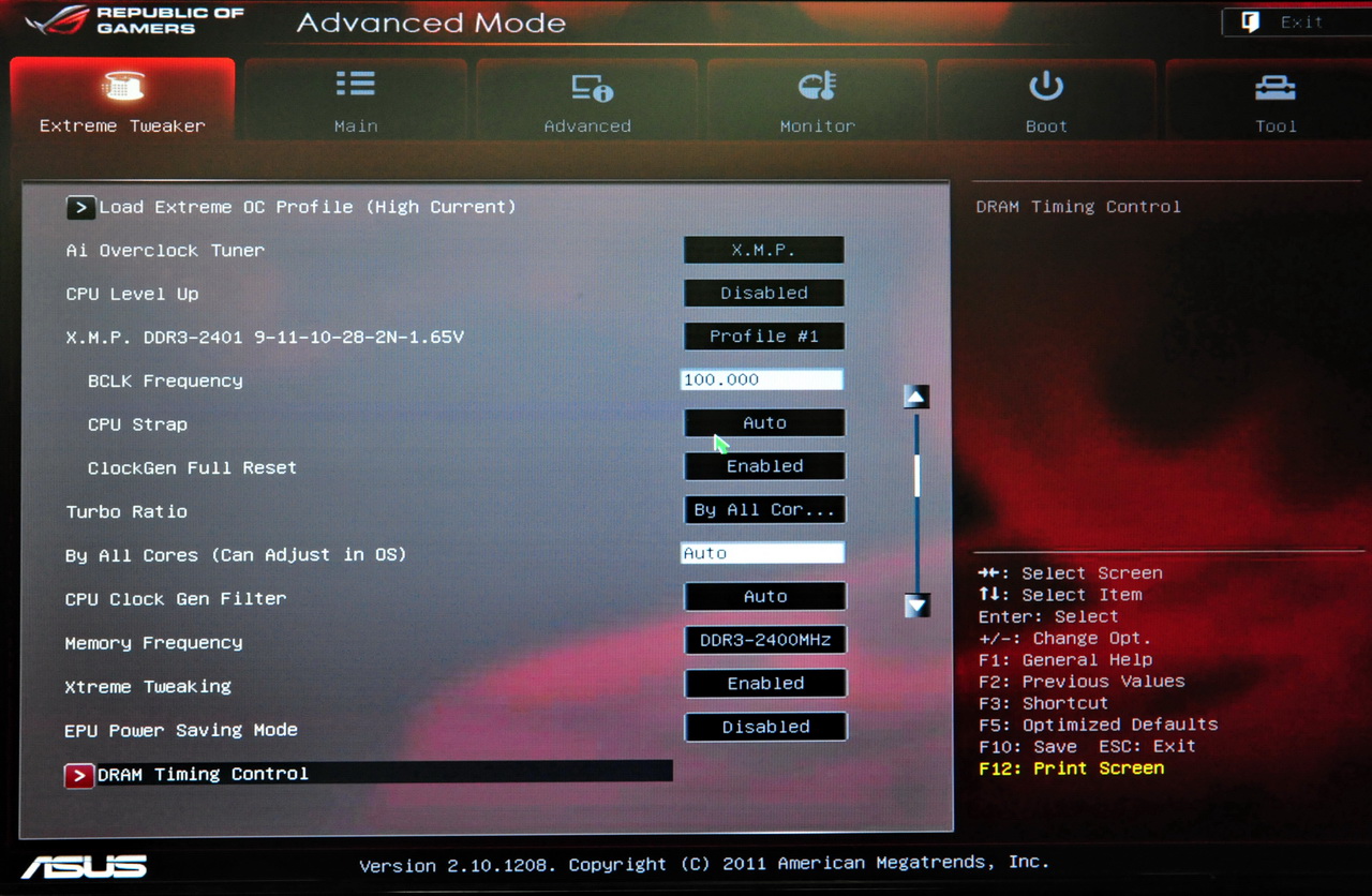

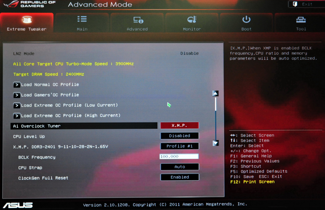

本範例為 R4E 主版使用 GSKILL 4GBX4 DDR3 2400C9 QUAD時的XMP實做 進入您主機的BIOS,找到有關XMP設定的選項
coolaler FANGBING LO (Robinson Lo) 已加入 9/17/03 訊息 53,153 互動分數 635 點數 113 位置 Taichung 網站 www.coolaler.com 11/28/11 #1 本範例為 R4E 主版使用 GSKILL 4GBX4 DDR3 2400C9 QUAD時的XMP實做 進入您主機的BIOS,找到有關XMP設定的選項
coolaler FANGBING LO (Robinson Lo) 已加入 9/17/03 訊息 53,153 互動分數 635 點數 113 位置 Taichung 網站 www.coolaler.com 11/28/11 #2 選XMP就對了
coolaler FANGBING LO (Robinson Lo) 已加入 9/17/03 訊息 53,153 互動分數 635 點數 113 位置 Taichung 網站 www.coolaler.com 11/28/11 #3 設好以後您會發現BIOS已經同步幫您做好有關DDR3 2400的各項設定 首先是記憶體頻率已經是DDR3 2400

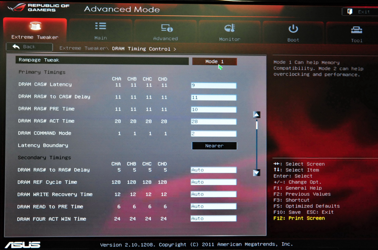

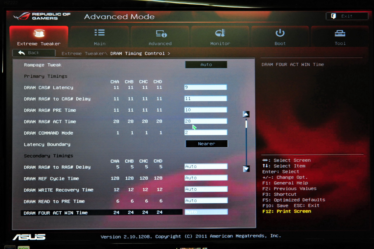

coolaler FANGBING LO (Robinson Lo) 已加入 9/17/03 訊息 53,153 互動分數 635 點數 113 位置 Taichung 網站 www.coolaler.com 11/28/11 #4 再到記憶體參數控制台看看,DDR3 2400的參數也幫您設好了
coolaler FANGBING LO (Robinson Lo) 已加入 9/17/03 訊息 53,153 互動分數 635 點數 113 位置 Taichung 網站 www.coolaler.com 11/28/11 #5 有的版廠會特別針對一些記憶體的相容性做微調及優化,以增加穩定度 這種設好的模塊會以MODE1 MODE2等型式讓USER選用 如果是G.SKILL模組,請選MODE1,當然您也可以用AUTO比較看看

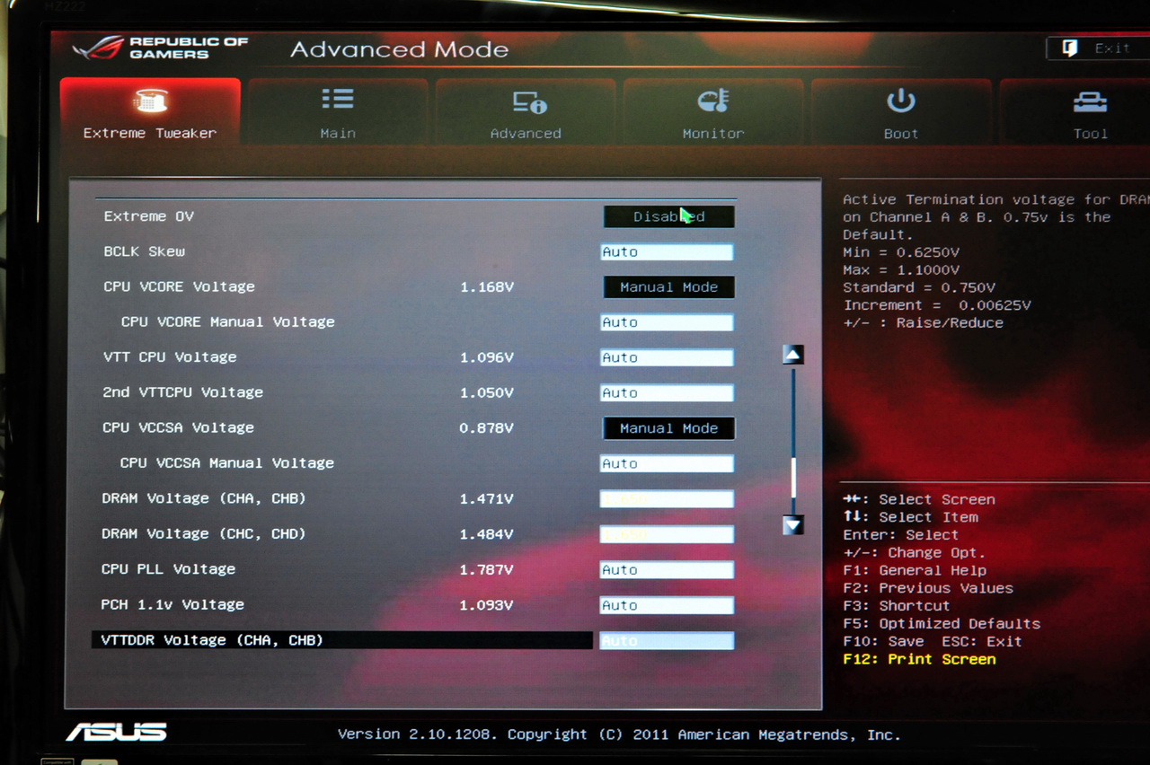

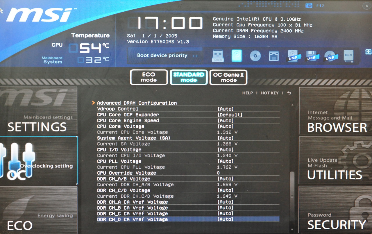

coolaler FANGBING LO (Robinson Lo) 已加入 9/17/03 訊息 53,153 互動分數 635 點數 113 位置 Taichung 網站 www.coolaler.com 11/28/11 #6 那麼電壓該怎設呢? 去電壓設定看看,蝦咪?XMP按下去以後連電壓直都有了,真貼心

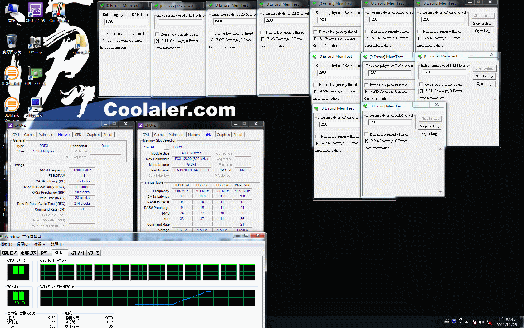

coolaler FANGBING LO (Robinson Lo) 已加入 9/17/03 訊息 53,153 互動分數 635 點數 113 位置 Taichung 網站 www.coolaler.com 11/28/11 #7 記憶體設定已經完成,就這麼簡單 如果你還不準備對CPU超頻,那直接就可以存檔離開,或者您想調整CPU超頻的設定,這時也可以去做,做完再進OS即可 但為了釐清記憶體與CPU之間各自的體質與穩定度,建議還是分開調校會比較了解平台的狀況 底下的圖例是CPU未超頻但DRAM已經運作在DDR3 2400的實例

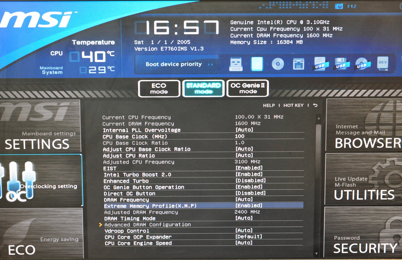

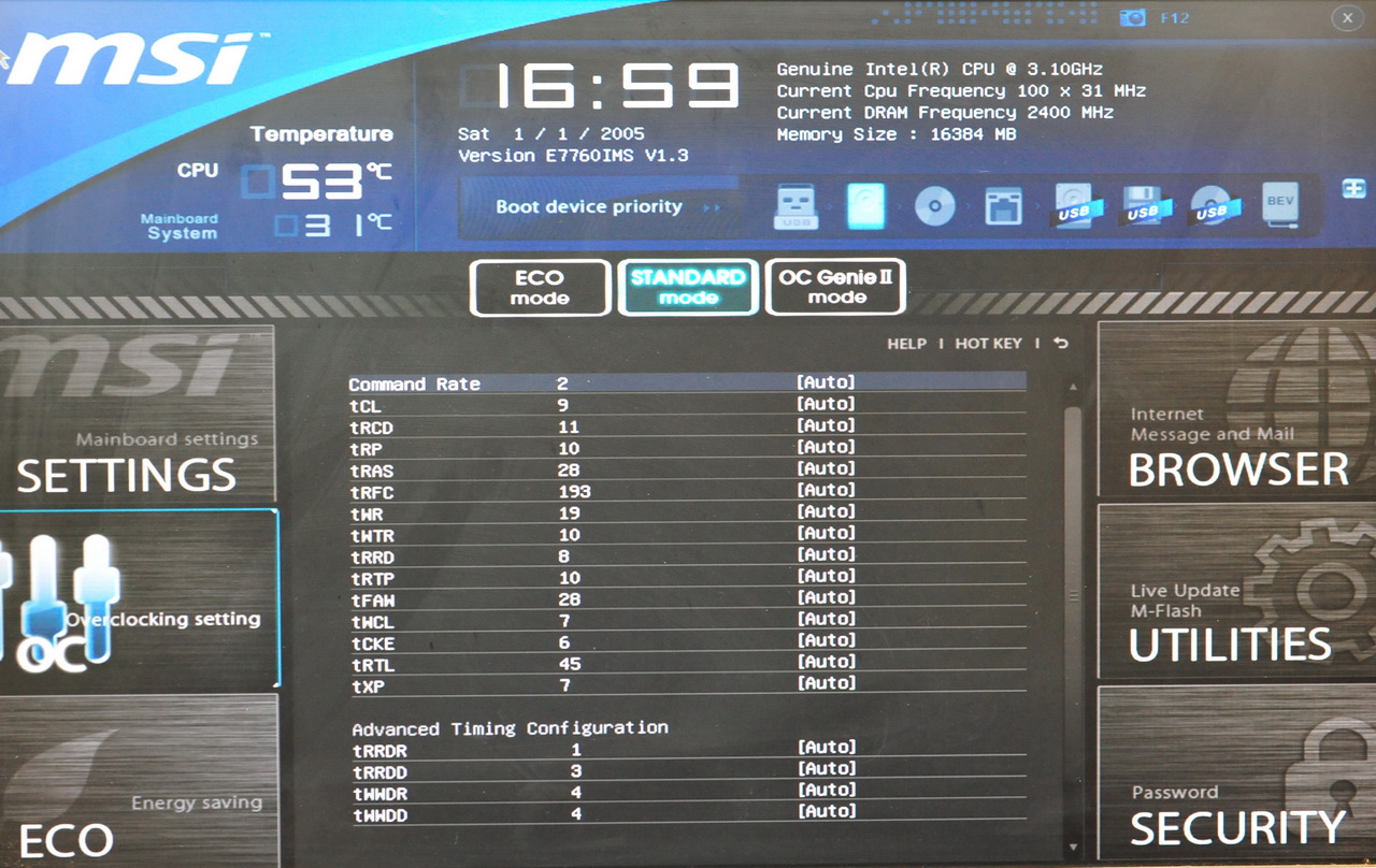

coolaler FANGBING LO (Robinson Lo) 已加入 9/17/03 訊息 53,153 互動分數 635 點數 113 位置 Taichung 網站 www.coolaler.com 11/28/11 #8 再來是MSI X79 GD65 設定更簡單,一樣進入您主機的BIOS,找到有關XMP設定的選項
coolaler FANGBING LO (Robinson Lo) 已加入 9/17/03 訊息 53,153 互動分數 635 點數 113 位置 Taichung 網站 www.coolaler.com 11/28/11 #9 然後呢?沒了,就這樣 DDR3 2400已經幫您搞定 存檔後再進去記憶參數你就可以看到都設好了
coolaler FANGBING LO (Robinson Lo) 已加入 9/17/03 訊息 53,153 互動分數 635 點數 113 位置 Taichung 網站 www.coolaler.com 11/28/11 #10 電壓也一併幫您搞定
