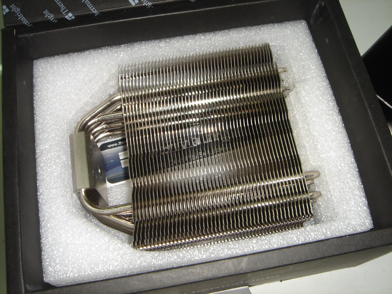

主角三
利民所雖出的Venomous X
這是一開賣的時候.有上錫的版本(據說效果比後面一般版本為佳)

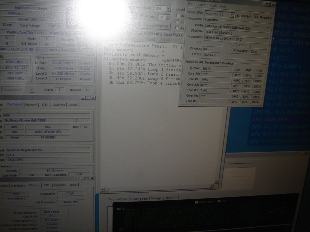

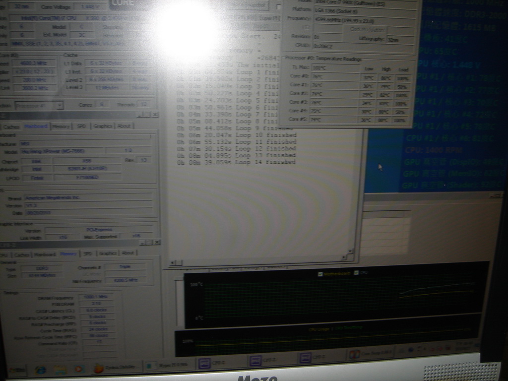

最後....在AIDA64 (就是原本EVEREST)的穩定度測試裡面
看到了一線曙光!
測試平臺:
INTEL 990X
BIG BANG XPOEWR
GSKILL DDR3-2400 CL8
HITACHI 160G/SATA
影隼600瓦
這次為了測最大熱量散熱
直接上4.6G
1500轉部份
Venomous X
無法完跑..中途藍底白字重開..所以僅照片存圖
HDT SD128264 一樣無法完跑..中途藍底白字重開..所以僅照片存圖
SUPER MEGA 前面兩顆前車之鑑..所以先邊跑邊截圖!這是最後的身影

肆章:2200轉~一般人裝機還能接受的轉速!
肆章:2200轉部份 一般人裝機還能接受的轉速
Venomous X
無法過測...僅半途截圖
XigmaTek SD128264
中途截圖
取得CPU最高溫為61度
主機板最高溫為42度
完跑
取得核心瞬間最高溫
84/79/77/76/85/83
SUPER MEGA
這顆分成兩部份
第一部份標準壓力螺絲
中途截圖
取得CPU溫度61度
主機板最高溫41度
完跑後截圖
取得核心瞬間最高溫
82/82/75/80/84/84
第二部份 強力磅數螺絲
中圖截圖
取得CPU溫度60度
主機板最高溫為40度
完成後截圖
取得核心瞬間最高溫
81/82/75/80/81/83

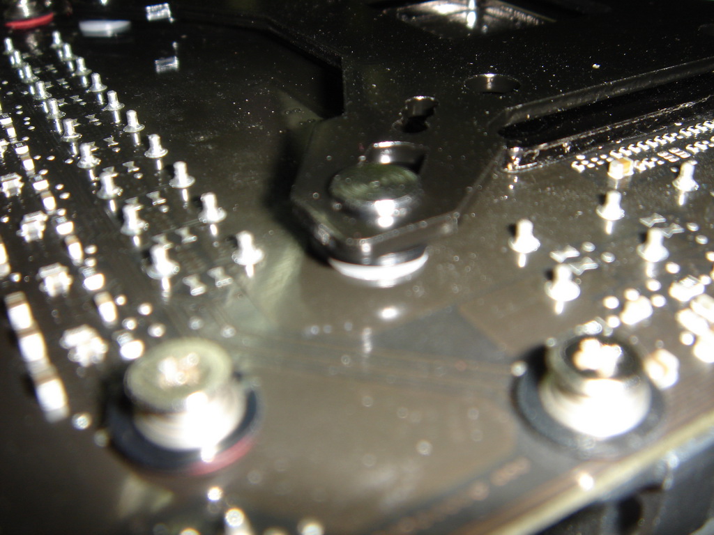

最終章:掉DIMM問題與其它問題總結!
最終章:掉DIMM問題與總結!
先提一下利民的掉DIMM問題
在前面一開始測試的時候..發現我重裝散熱器也好..散熱器用擺的也罷(扣具沒拆掉重裝)
在清完CMOS之後..依然只抓到兩條記憶體..
最後發現..原來是強化背板跟主機板的接觸點有一橢圓形接觸略大
補上一般裝機用紅色墊片就解決掉問題了!(所以並非我之前懷疑的支撐點問題)
在測完之後的某天..要幫客人裝一組利民散熱器時發現..原來利民已經發現
這問題...在後面出貨的扣具上面..都附上了四片白色墊片~所以大家要記得墊上去喔!!

墊片要墊...
不然那塊硬梆梆的強化被板鎖完後一樣幫你把CPU座親上去
CPU內餡就被擠爛血肉模糊無法"辨識"...XD
